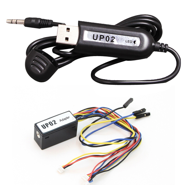

Wat Tom zegt :-) altijd kompass calibreren op een nieuwe locatie. Geen idee wat je erbij hebt gekregen met usb.......is het deze ? Deze heb je namelijk nodig om de fw te upgraden.
Hallo. Op nieuwe locatie calibreren? Ik las als je naar andere continenten gaat, waar andere tijdzone's zijn, toch niet hier? Ik woon in Belgie en heb de walkera gekocht net boven Eindhoven, is iets meer dan 100 km ver :-)
En nee, bovenstaande zat niet in de doos, maar wat je laat zien, lijkt me inderdaar wat ik nodig zou hebben om de fw na te kijken, doch zit/zat niet in de doos.
Zou er toch moeten bijgezeten te hebben?

Heb net naar de winkel in NL een mail verstuurd. In de doos zat wat schiksie laat zien, niet bij, natuurlijk hebben ze de walkera zélf gemonteerd, hebben ze dat nu vergeten erbij te doen of is dit een accecoire?, heb dat wel nodig indien er een opdate zou zijn.

Zoniet kan ik niet updaten daar ik de nodige accessoires niet heb zoals hierboven gezien.....
