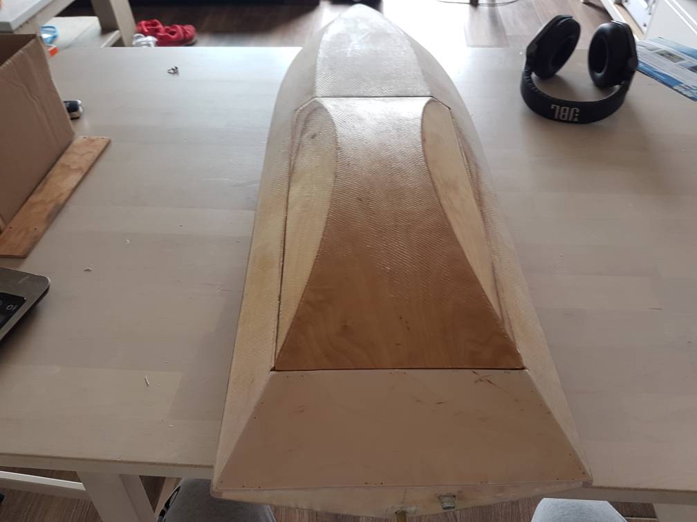

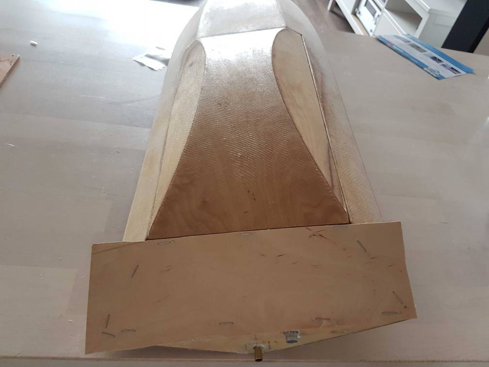

    Ik heb de strakes en de bodem nogmaals voorzien van een laagje 80 en een laagje 50 gram weefsel. Nu het laatste stukje van de achterzijde boot verlijmd.
    Nu is de deksel vrij zwaar en zou het mooi zijn als deze op een of andere manier op zijn plek blijft.
    Nu dacht ik zelf aan de voorzijde inhaken maar voor de achterzijde heb ik nog geen goed idee gevonden. Dit omdat het geheel waterdicht afgeplakt moet kunnen worden.
    Iemand nog een goed idee.

    De gehele aandrijflijn heb ik overigens naar achteren verplaatst. Om het zwaarte punt goed te krijgen.
    Vandaag hoop ik de bovenzijde nog een laagje weefsel te geven en dan kan ik hopelijk morgen grond/filler spuiten.

    En dicht is hij. Wordt nu toch wel een beetje zenuwachtig. Straks heb ik niks meer te bouwen

    Mooi!
    Voor het gemak (het jouwe) zou ik het glasweefsel nog een keer ontvetten en licht schuren en voorzien van een (of meerdere) lagen epoxy zodat de structuur 'verdronken' is, dat schuurt, plamuurt en lakt straks een stuk eenvoudiger.

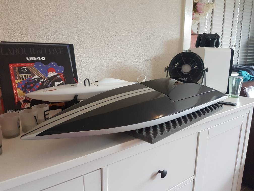

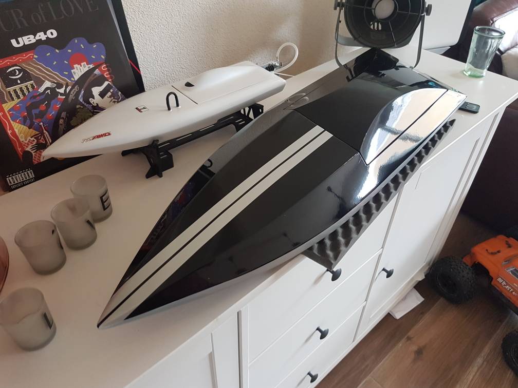

    Zo de verf zit erop nu nog opbouwen. Ik was er alleen nog niet over uit of de strepen door moesten lopen over de kap.
    En of er een ruitje op moest komen. De Wasabi heeft nogal bijzondere vormen. 20180906_105448.jpeg 20180906_105501.jpeg 20180906_105514.jpeg
    gerjanmonohull74 vindt dit leuk.
  17. ron van sommeren
    29.332
    Die grote zwarte oogt lekker gemeen :)
    En de kleinere witte is een schatje.

    Als hij net zo vaart als hij eruit ziet komt het wel goed.
  19. gerjanmonohull74
    gerjanmonohull74
    9 apr 2014
    516
    Zevenaar, favoriete vaarlocatie Breuly
    En als dat nou zo echt zo is he , zou verassend zijn als ie de maiden gelijk goed afgesteld zou zijn.
    Hoe is het met vlak en recht zijn van je romp, de gewicht verdeling/cog en het testen van props op naar je beste prop voor je boot , hij is erg mooi geworden
