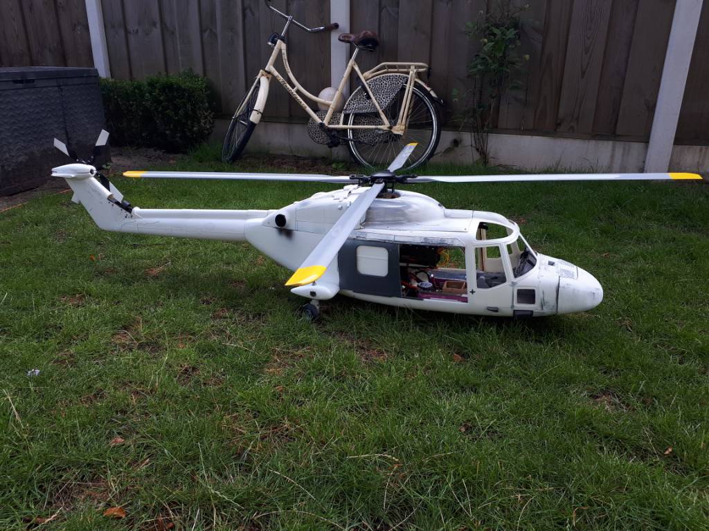

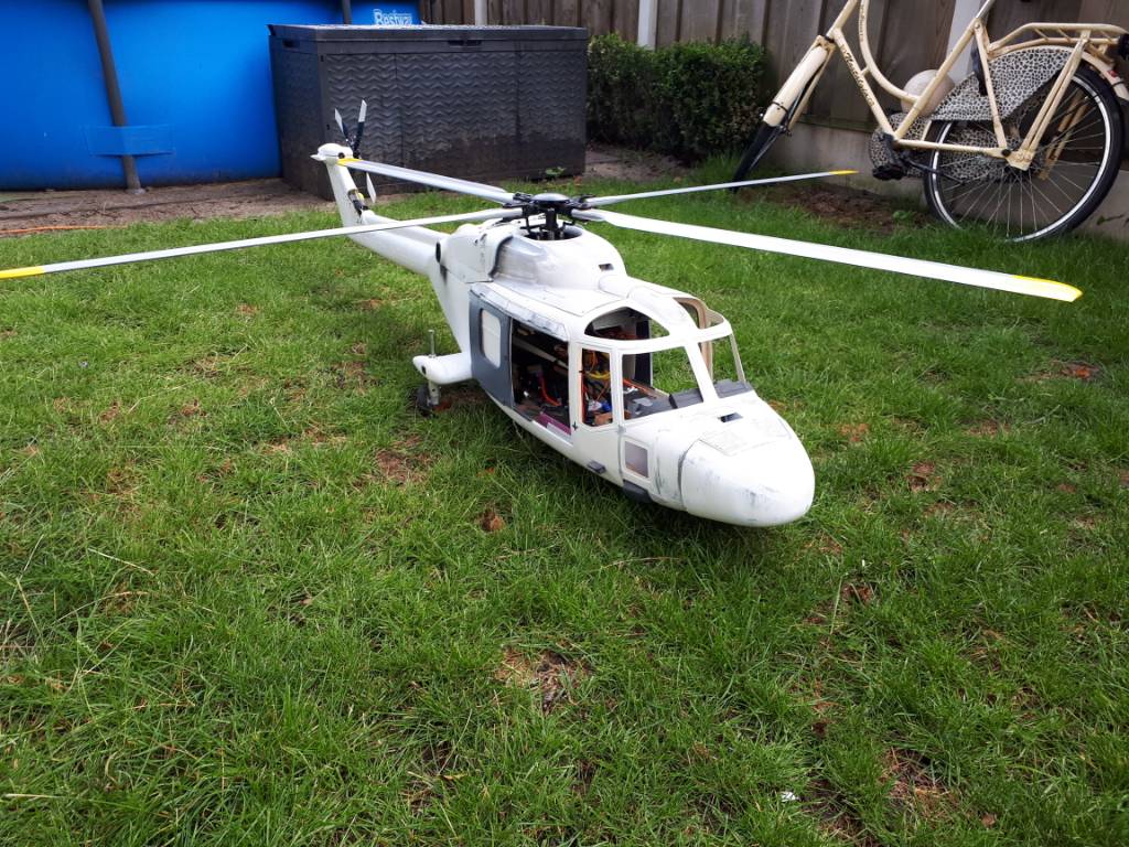

Hoi,Toch wel bizar, zowel in details als geluid, echt wel punten van herkenning.

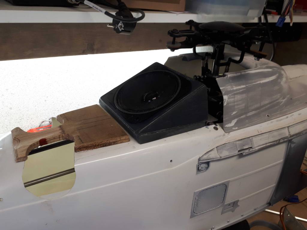

Mbt het geluid, het is een 2 motorig toestel, de 2e motor werd pas gestart als de eerste op toeren was.
Dus eigenlijk moet je het start geluid, nogmaals door het geluid van de al lopende gasturbine mixen, dan klopt het echt.
Hoe lang zit er ongeveer tussen het starten van turbine 1 en 2?
Ik zou wachten tot het geluid van motor 1 niet meer verandert, hij is dan op toeren, vlot daarna zou ik motor 2 inmixen, dan blijft de ervaring correct zonder dat het te lang duurt.

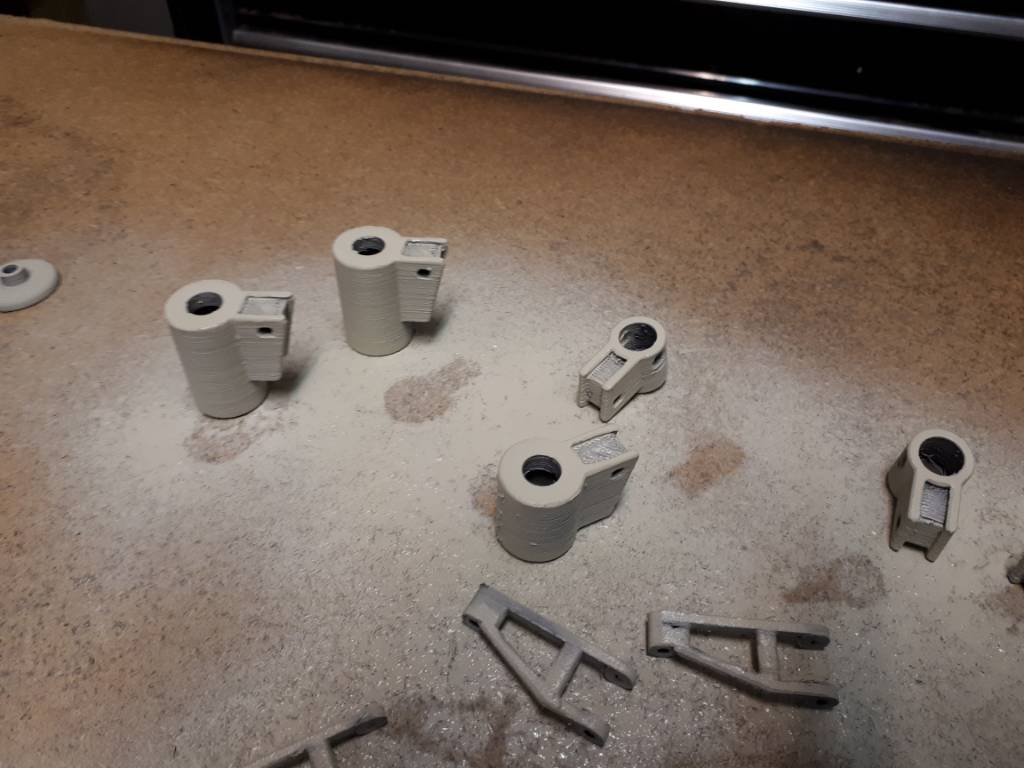

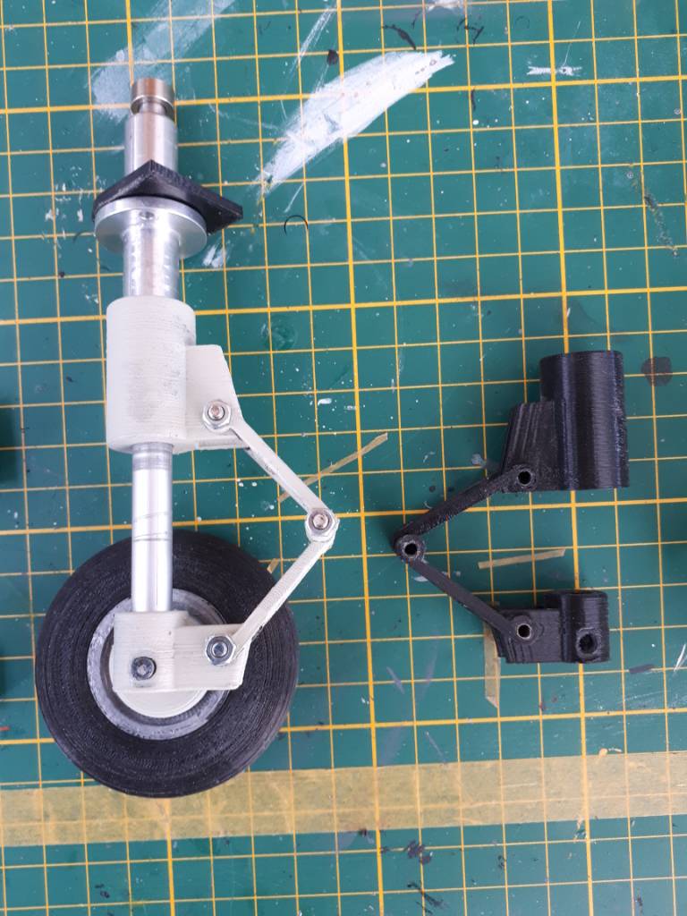

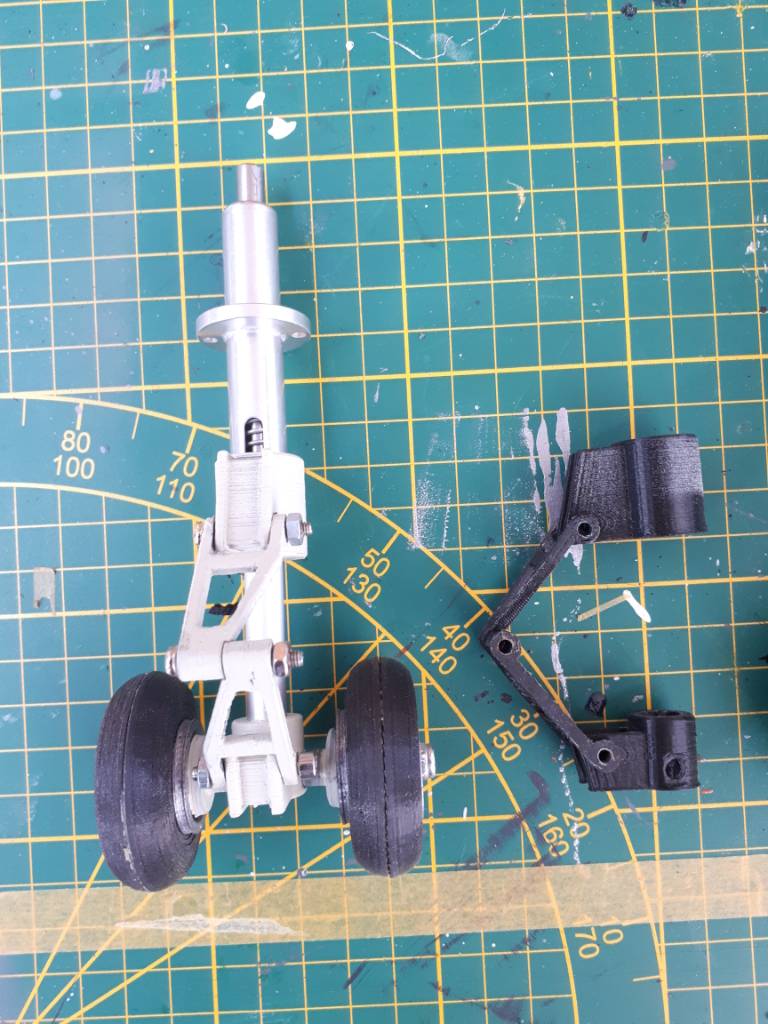

Blijkt da tbone aan 40gr gearbox te slippenDaar zit volgens mij een vlak kantje aan geslepen..![]()
