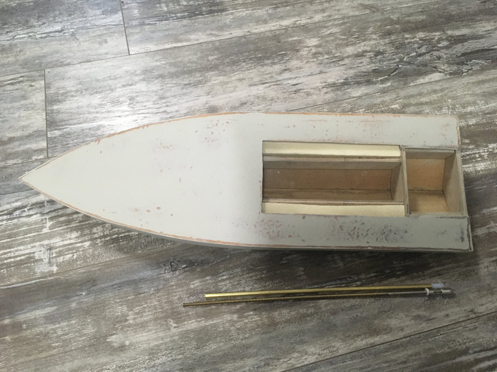

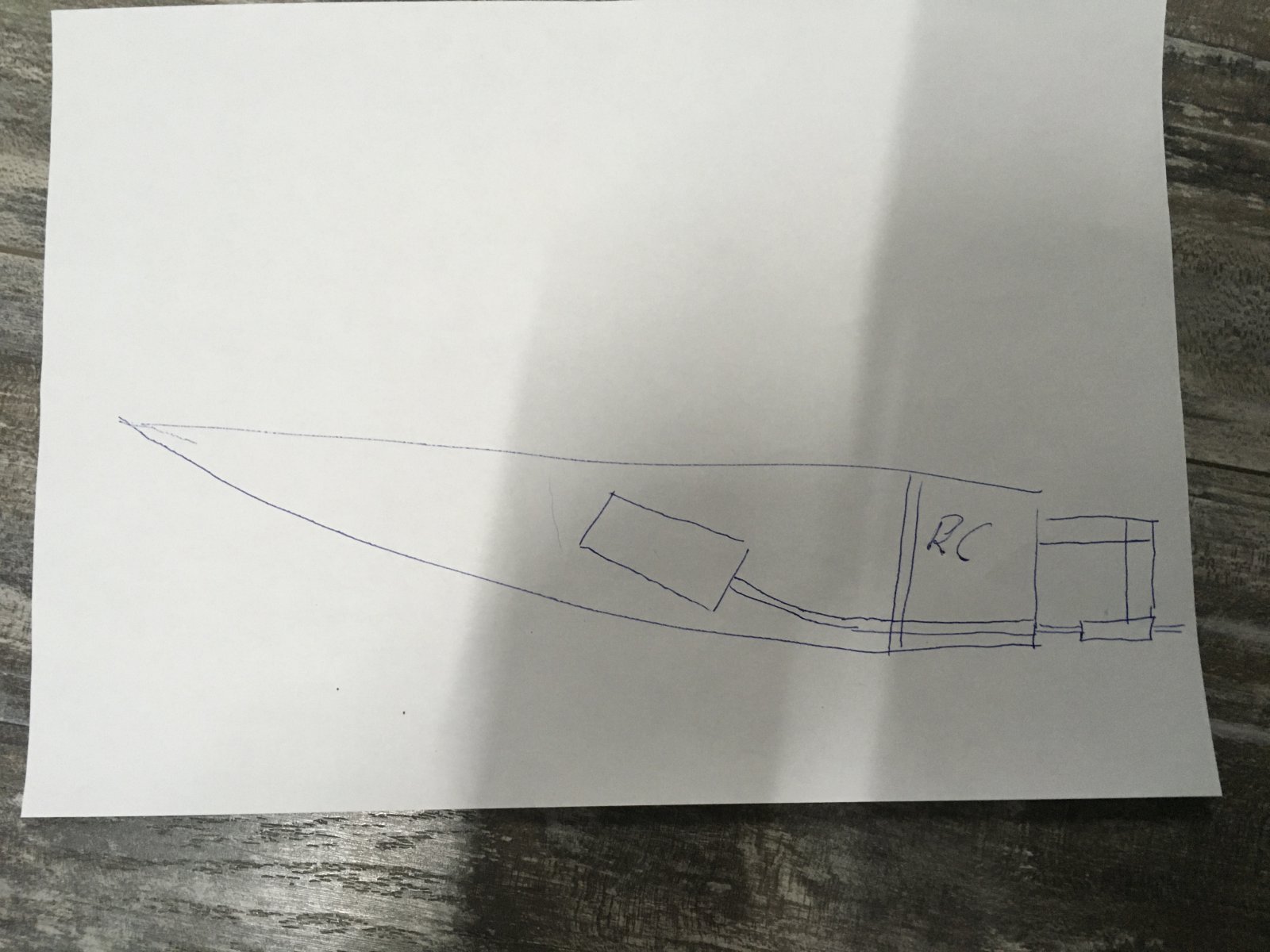

    Nog weer een vraagje, ik heb de flex as en wat is nu wijsheid? De as recht met de bodem inbouwen en na het rc compartiment iets omhoog buigen om hem in lijn met de motor te krijgen of iets schuin omhoog er in monteren waardoor ik de buitenmantel niet hoef te buigen maar de as er onder een lichte hoek uitkomt aan de achterkant.

    Normaal gesproken schroef je een drive aan de spiegel (achterzijde) en komt daar de propas in (het massieve gedeelte van de as). Dan buig je de buitenmantel zo dat je recht voor de drive uitkomt en de andere zijde recht voor de motor, die je dan schuin naar beneden plaatst.
    Hoe flauwer die bocht hoe beter. (minder weerstand)

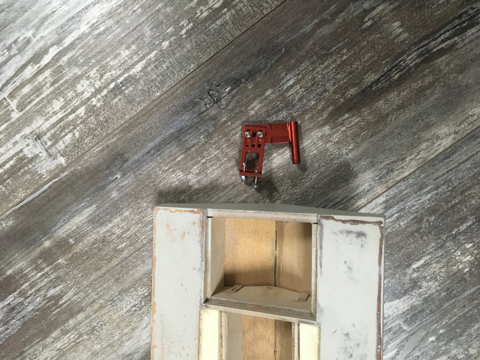

    Dank je, als ik het goed begrijp bedoel je het volgende.
    Met de drive bedoel je het rode deel?
    en als ik het goed begrijp bedoel je de as dus op de volgende manier gemonteerd waarbij je de bocht zo flauw mogelijk houd
    Alvast bedankt
    Addy

    Correct. Al heb jij eigenlijk een strut te pakken die bedoeld is voor een catamaran. Een drive schroef je ter hoogte van de propas aan de spiegel. Nu worden strutjes wel vaker gebruikt op een mono, dus die kan je prima gebruiken.
    Het is trouwens ook helemaal niet verkeerd om de motor behoorlijk achterin de romp te zetten, zodat de accu er voor kan liggen. Het beste kun je alles (motor, accu, regelaar, ontvanger) los in de boot leggen en schuiven tot je het juiste zwaartepunt hebt bepaald. En zo de definitieve locaties van de onderdelen bepalen.

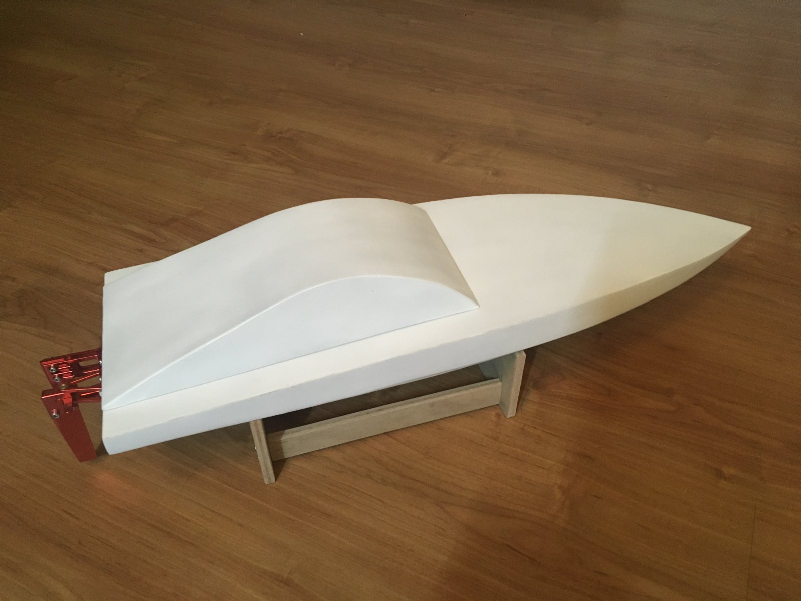

    Ondertussen weer een stukje verder en dan loop ik weer tegen een vraagje aan.
    Wat kan ik het beste als afdichting gebruiken voor het deksel, ik heb een rand gemaakt waar hij invalt maar daar zal iets van rubber tussen moeten om hem waterdicht te krijgen
    Naast het deksel komt er uiteraard ook een cockpit op, deze wil ik ook zoveel mogelijk “waterdicht” bevestigen zodat er een soort dubbele afdichting ontstaat. Als mijn zoon er mee gat varen kan hij beter dubbel beveiligd zijn:thumbsup:

    Hoi Addy, lekker aan het bouwen weer, dat wordt een mooi bootje.
    Om je boot waterdicht te krijgen, zal je het kapje moeten tapen. Er is speciale plakband voor te koop, maar elektra tape werkt ook (dat gebruik ik altijd).

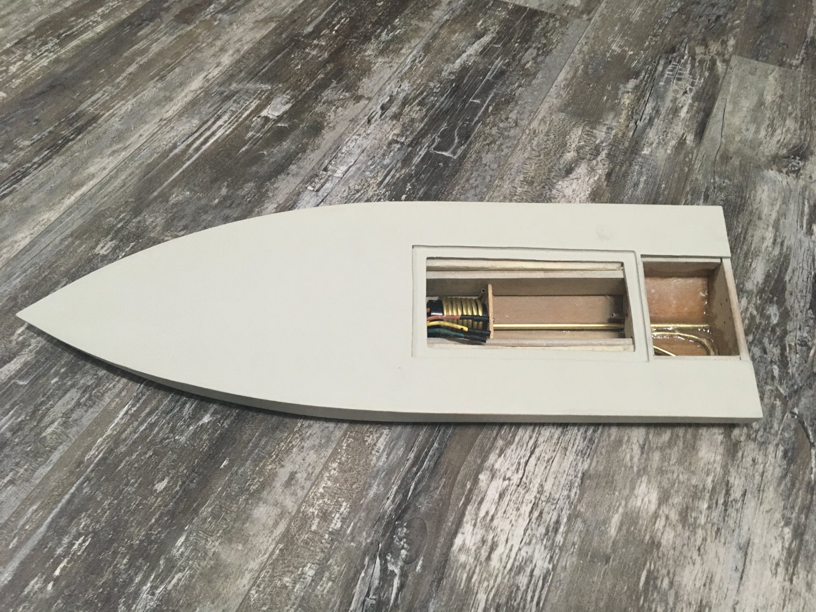

    Ik zie op één van je foto's een borstelloze motor met een 'koelspiraal' er omheen.
    Meen je dat serieus?
    Een binnenloper heeft de wikkelingen tegen de buitenmantel liggen en die worden serieus warm.
    Zó warm, dat een spiraal overwegend decoratief is en niks doet om de motor effectief te koelen.
    Zonder koelmantel waarbij het water direct op de mantel loopt, zit je straks aan een bedroevend korte vaartijd, omdat je na hooguit(!) een minuut of drie, vier, de motor moet laten afkoelen omdat 'ie anders oververhit raakt en stuk gaat.
    Een koelspiraal was op een borstelmotor al weinig effectief, op een borstelloze motor doet het vrijwel niks...

    Ik had aan het begin van dit topic al gevraagd naar de mogelijkheden maar daar kreeg ik weinig reactie op. Als je wat gaat zoeken dan zijn er wel meer die het op deze manier doen.
    Of het werkt? dat weet ik dus niet maar als ik jou zo hoor niet. Dat was ook de reden dat ik de vraag aan het begin van dit topic al geplaatst had.
    Gelukkig heb ik nog geen motorschot gelijmd dus ik kan nog aanpassen:yes: . Ik ben wel op zoek geweest maar een koelmantel voor een 29mm motor kon ik niet zo snel vinden.
    Wat voor motor zou ik voor dit bootje nodig hebben, nogmaals ik hoef geen 100km/uur. Zo rond de 40/50 is in eerste instantie hard zat. Daarna kunnen we altijd nog verder kijken als mijn zoon wat ouder is:koud:

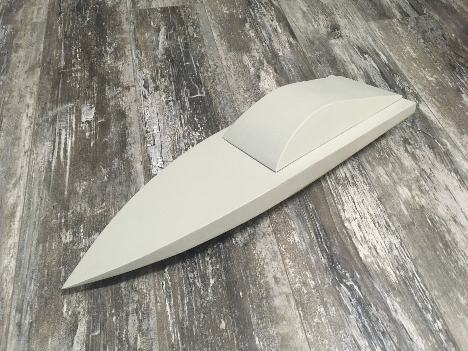

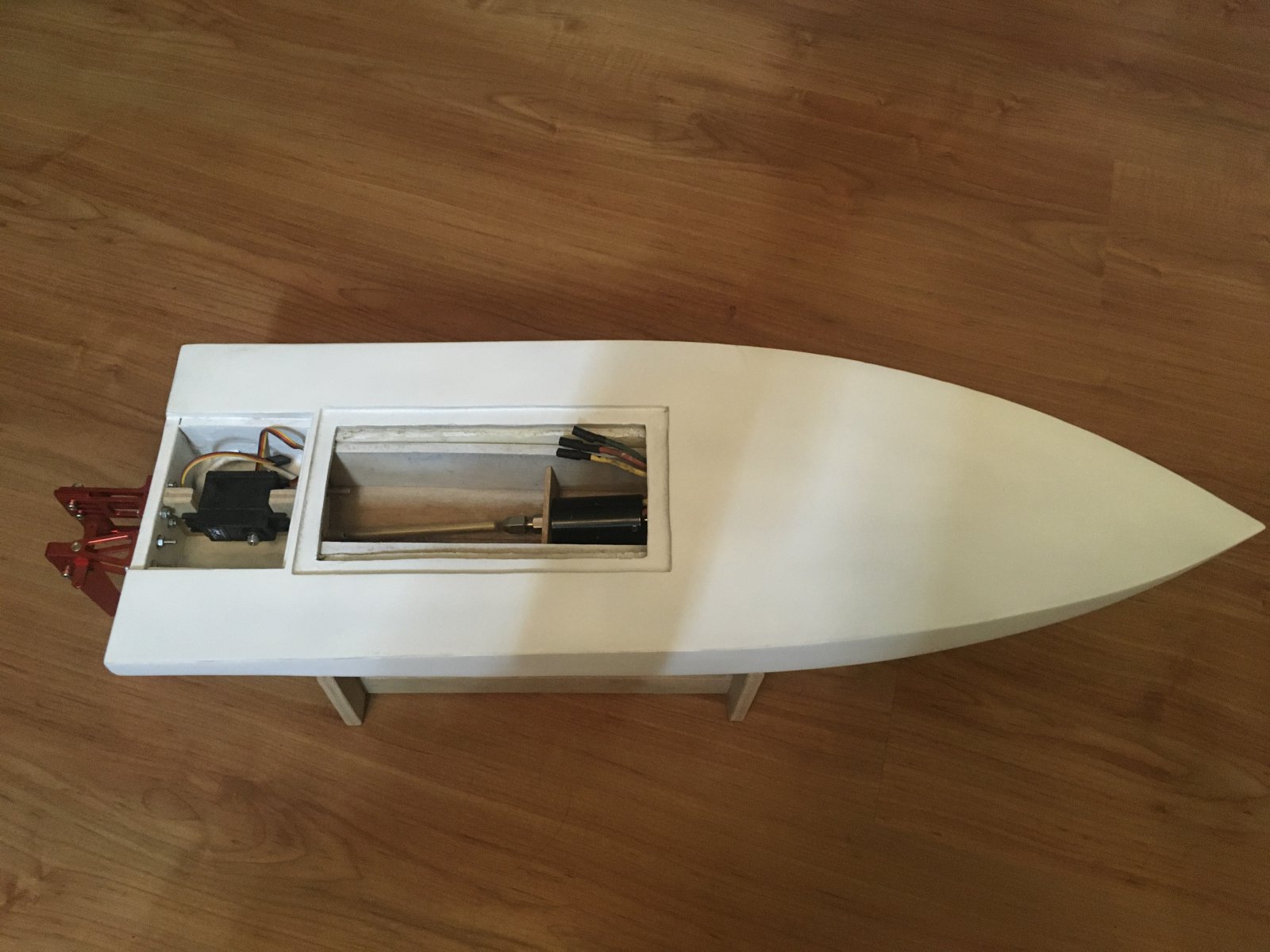

    Nou, we zijn weer wat verder, ze staat in de primer.
    Onderdelen als de koelmantel en snelheidsregelaar zijn besteld.
    2FE79E86-324D-4A7D-90D8-2C3A9B828AC7.jpeg 796D0953-B874-4B58-A2C4-C826AE1790C4.jpeg
    Het begint ergens op te lijken:koud:
