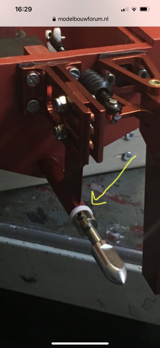

Hoi Addy. Ik kan het niet zo goed zien maar de teflon ring moet altijd gelijk of iets kleiner dan de diameter van de buitendiameter as zijn. Je hebt kans dat doordat opstaande randje water naar binnen geperst word. Hij vaart goed hoor misch nog wat afstellen
Een Flexas wordt ook iets korter onder last dus het is beter om iets ruimte te laten tussen de teflon ring en het eindstuk anders kan het stroomverbruik hoger worden 0.5 is meestal voldoende succes
