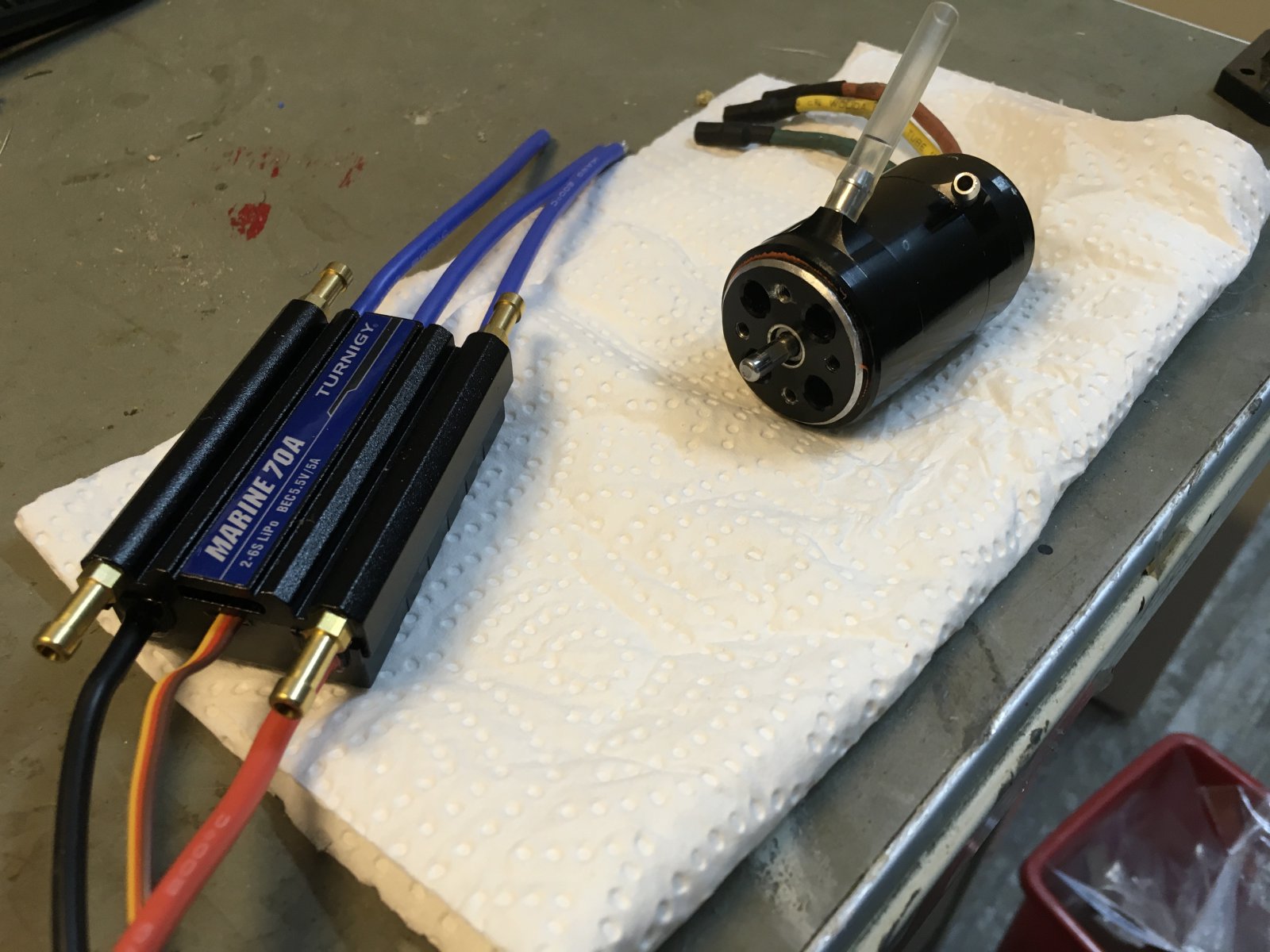

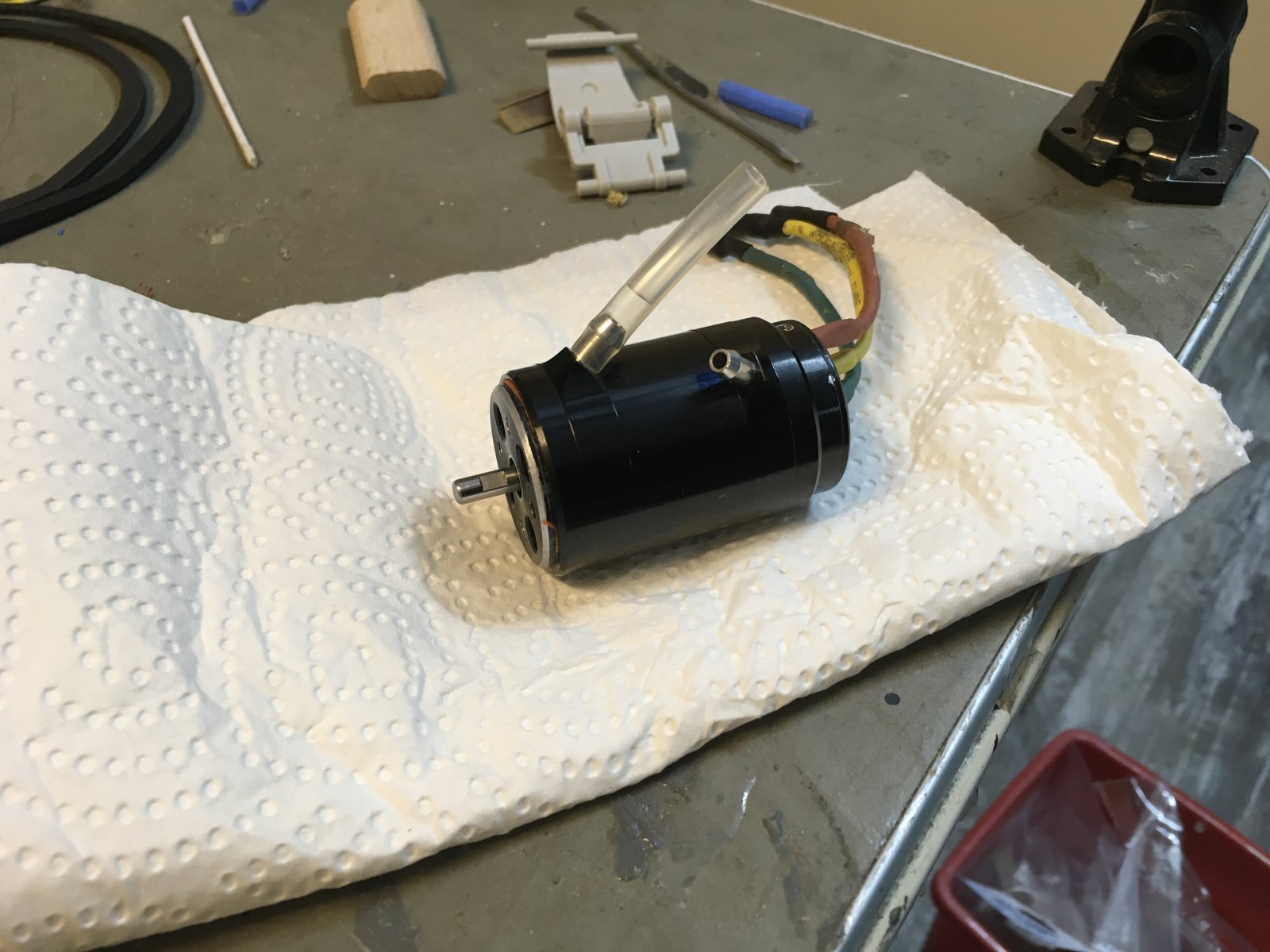

    Nou, we kunnen weer verder. Regelaar en koelmantel voor de motor zijn binnen. Het was even wat gepruts maar de koelmantel zit erop en lijkt goed af te sluiten, uiteraard was of het motortje geen 29mm maar net een fractie groter. Er moest even een vijltje aan te pas komen, Motortje in de vriezer en de koelmantel in kokend water deed de truc niet, uiteindelijk een heel dun randje er af gehaald en toen paste hij strak.

    Die rode O ring hoort normaal in een groef in de koelmantel te vallen, daar zit het misschien niet lekker?

    Lexo heeft gelijk, dit ziet er niet 'normaal' uit.

    Dat klopt, hij zit ook in een groef alleen zit het zo strak dat er iets van de ring mee naar buiten kwam. tot nu toe dicht hij goed af ook onder druk, vinger op de uitgang en met een injectie spuitje water er in persen. Hij lekt tot nu toe geen druppel.

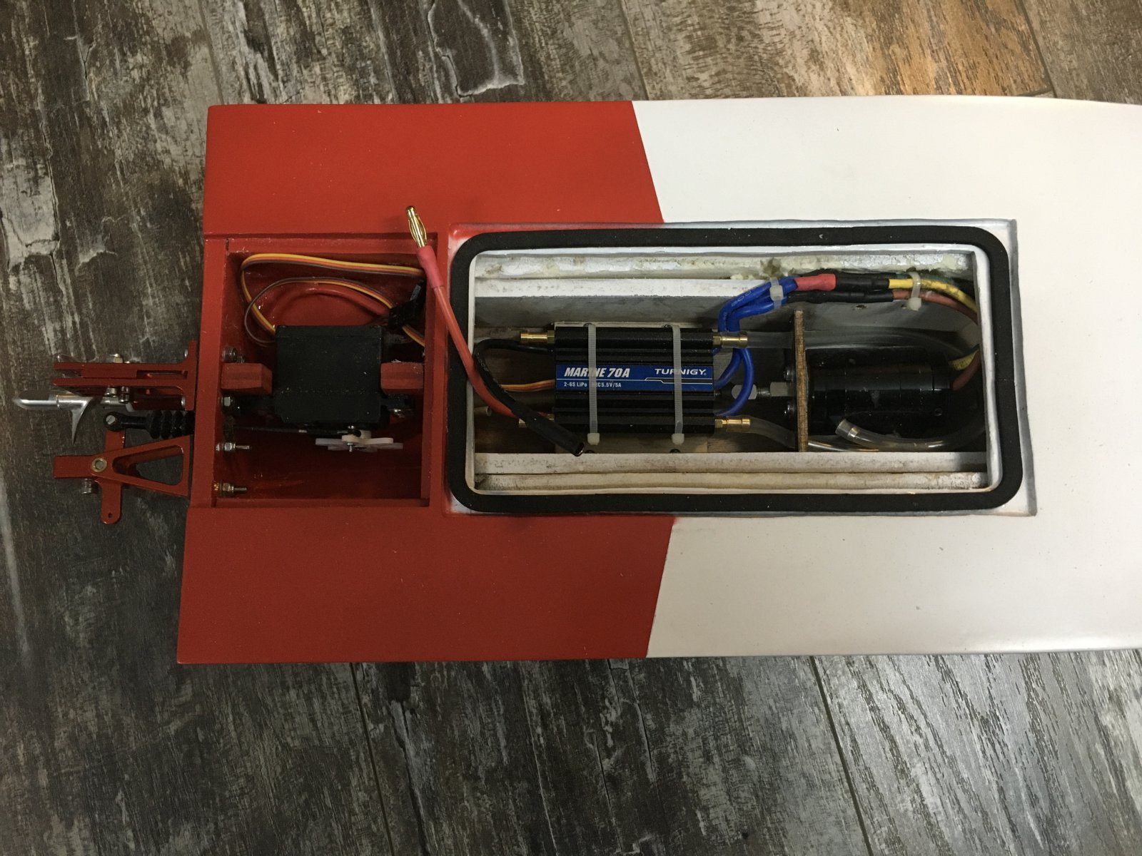

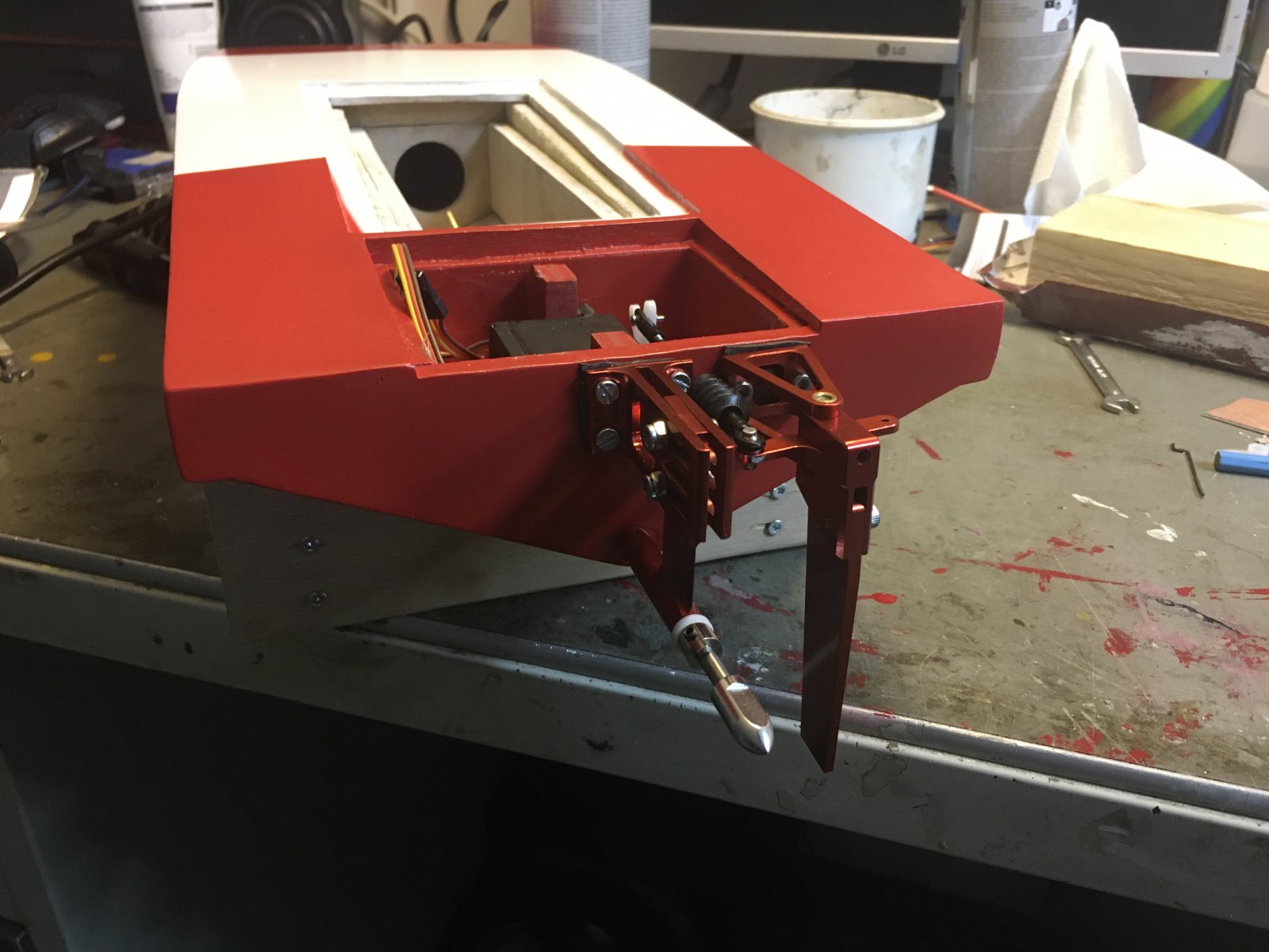

    De aansturing van het roer werkt naar behoren. B719117D-D633-4EC0-A4E5-9FD358B0C9B0.jpeg 20077037-5926-446C-AB60-28A1D672C78C.jpeg
    Dirk Jan vindt dit leuk.

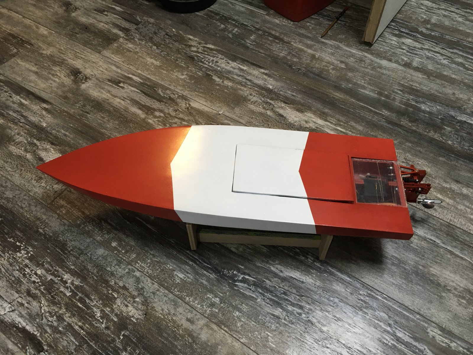

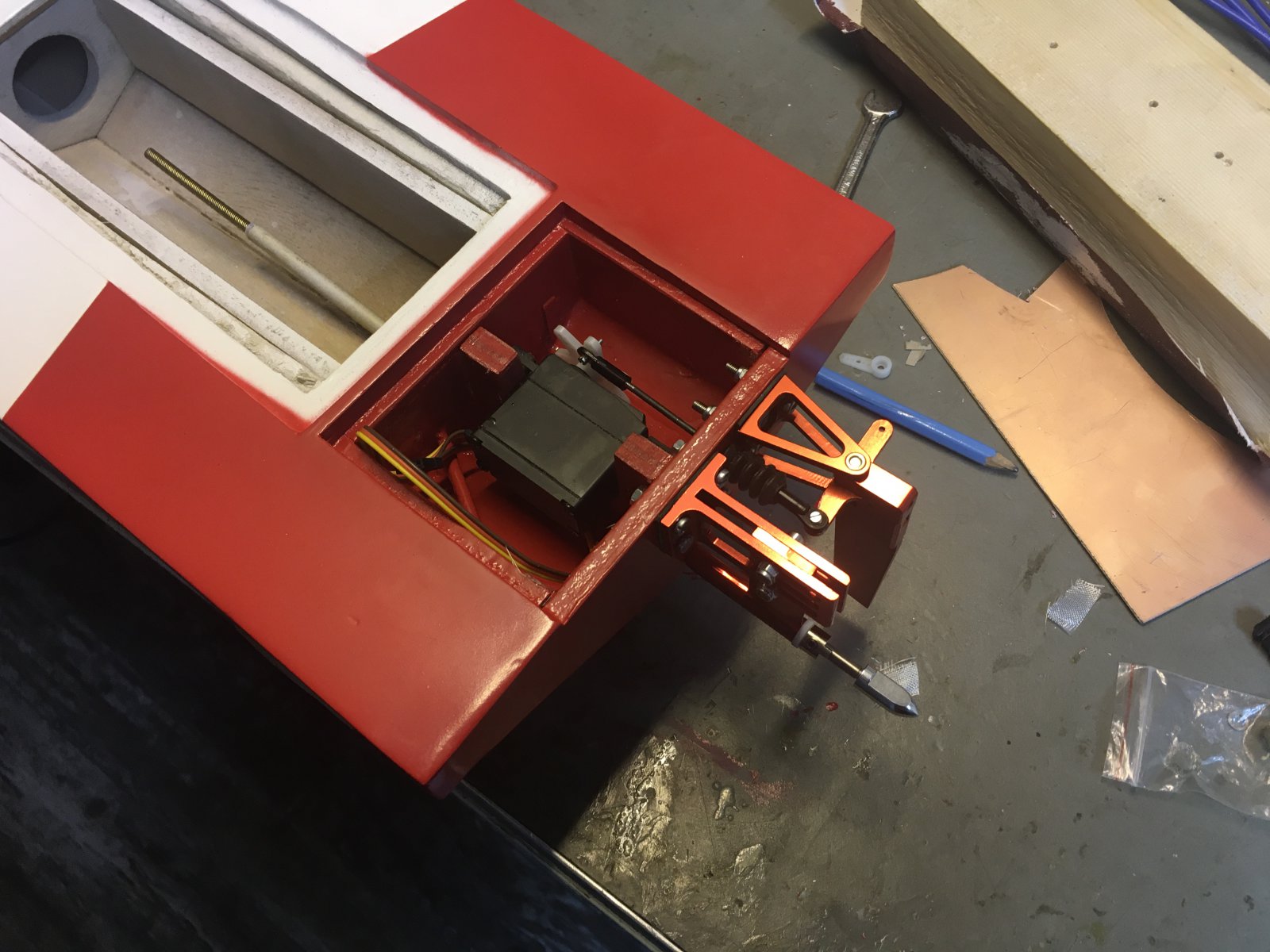

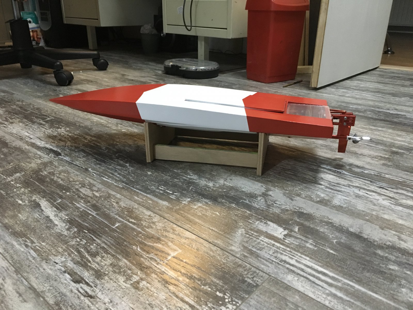

    Nou, het projectje begint een eindstadium te bereiken. Er moet nog wel het e.e.a. gebeuren, blanke lak, deksel moet nog vast, water aan en afvoer en zo nog wat dingetjes maar het eind is zichtbaar.
    E016DDB9-A9A1-4A8B-AB45-6F4F574D563E.jpeg A0B2260A-056D-4E88-B812-7880F623847F.jpeg 0EE300EE-02EE-4433-B457-B3DD97DB305E.jpeg
    Tamiya1970, ekstazie, Carbohans en 2 anderen vinden dit leuk.

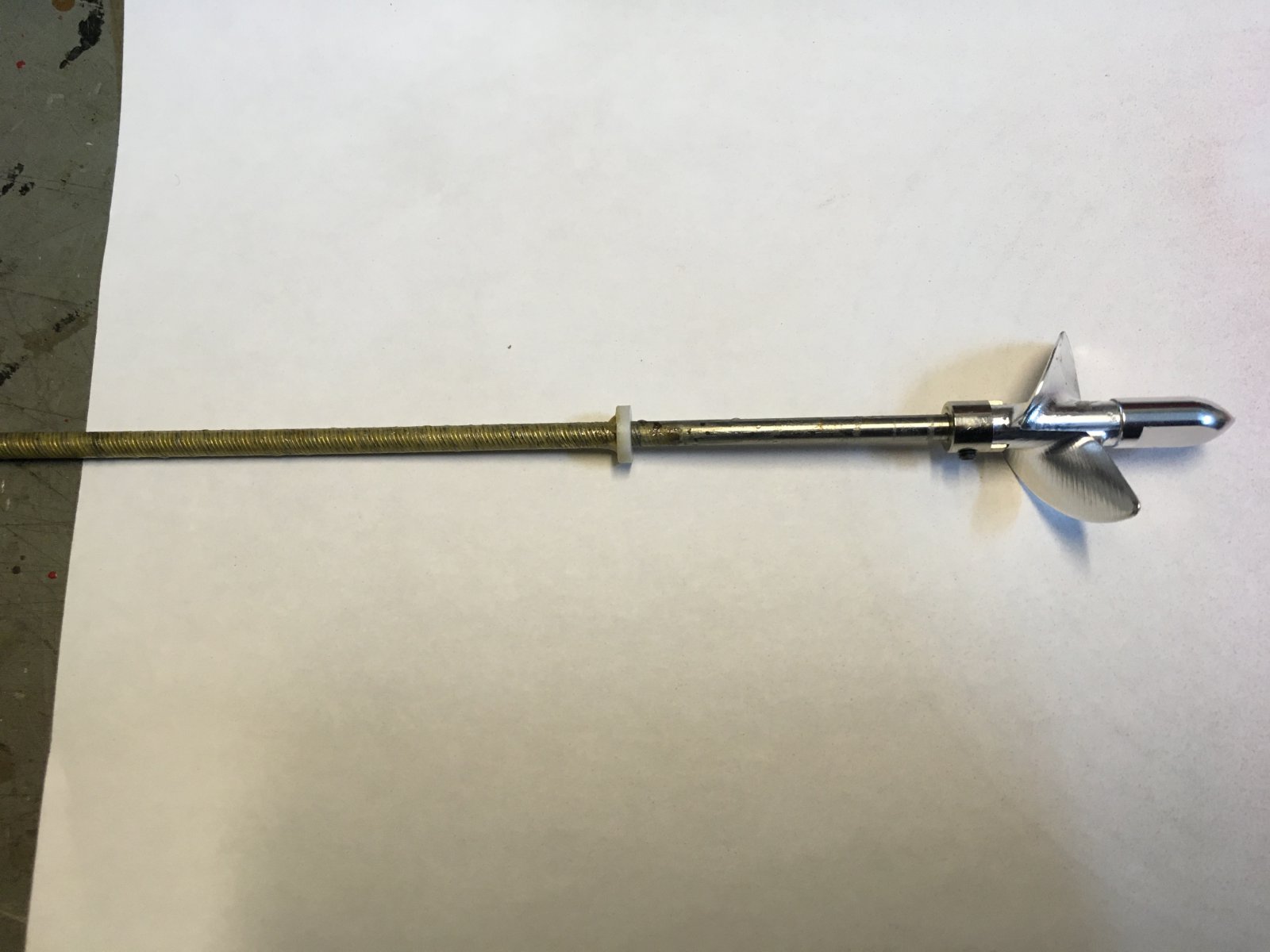

    Net heel even gevaren, loopt heerlijk los al met weinig gas. Er kwam echter wat water in de boot. Ik heb een clockwise schroef erachter liggen en nu realiseerde ik mij dat de flexas bij clockwise rotatie het water juist naar binnen werkt. Volgens mij kan je een flexas wel enigszins als schroefdraad beschouwen, klopt dit? Ik heb nu een ccw schroef besteld, kijken of het water dan niet meer via de as naar binnen komt. Als die binnen is ga ik weer wat experimenteren en zal ik een filmpje maken.

    De theorie van je flexas klinkt plausibel. Wat ik me wel afvraag; draait je flexas wel tegen de winding in? Een prop met de tegenovergestelde draairichting betekent ook dat je je flexas moet vervangen voor de tegenovergestelde draairichting. Anders draai je de flexas uit elkaar en kan hij zelfs 'ontploffen' met kans op schade in je romp.

    Ik denk dat ik dan nu inderdaad de verkeerde prop heb.
    Dit is cw maar ik moet dus ccw hebben om de as “in elkaar” te laten draaien. Dan klopt het verhaal ook gelijk met het water “uit de as” draaien door de draadwerking.
    Ik wist niet dat er cw en ccw assen bestonden. Ik heb er gewoon één van Ebay geplukt en daar stond het niet bij, of het stond er wel bij en ik heb er gewoon overheen gelezen:rtfm: Nou ja, als ik het goed zie moet hier dus een ccw prop op. En het bewijst maar weer er valt altijd weer wat te leren :D

    Als de prop op de foto de mijne was, dan zou ik de leading edge nog wel even scherp maken, zo bot als op de foto levert een spectaculaire fontein achter de boot op, maar je kunt dat water beter naar achteren richten, dan levert het extra snelheid op.
