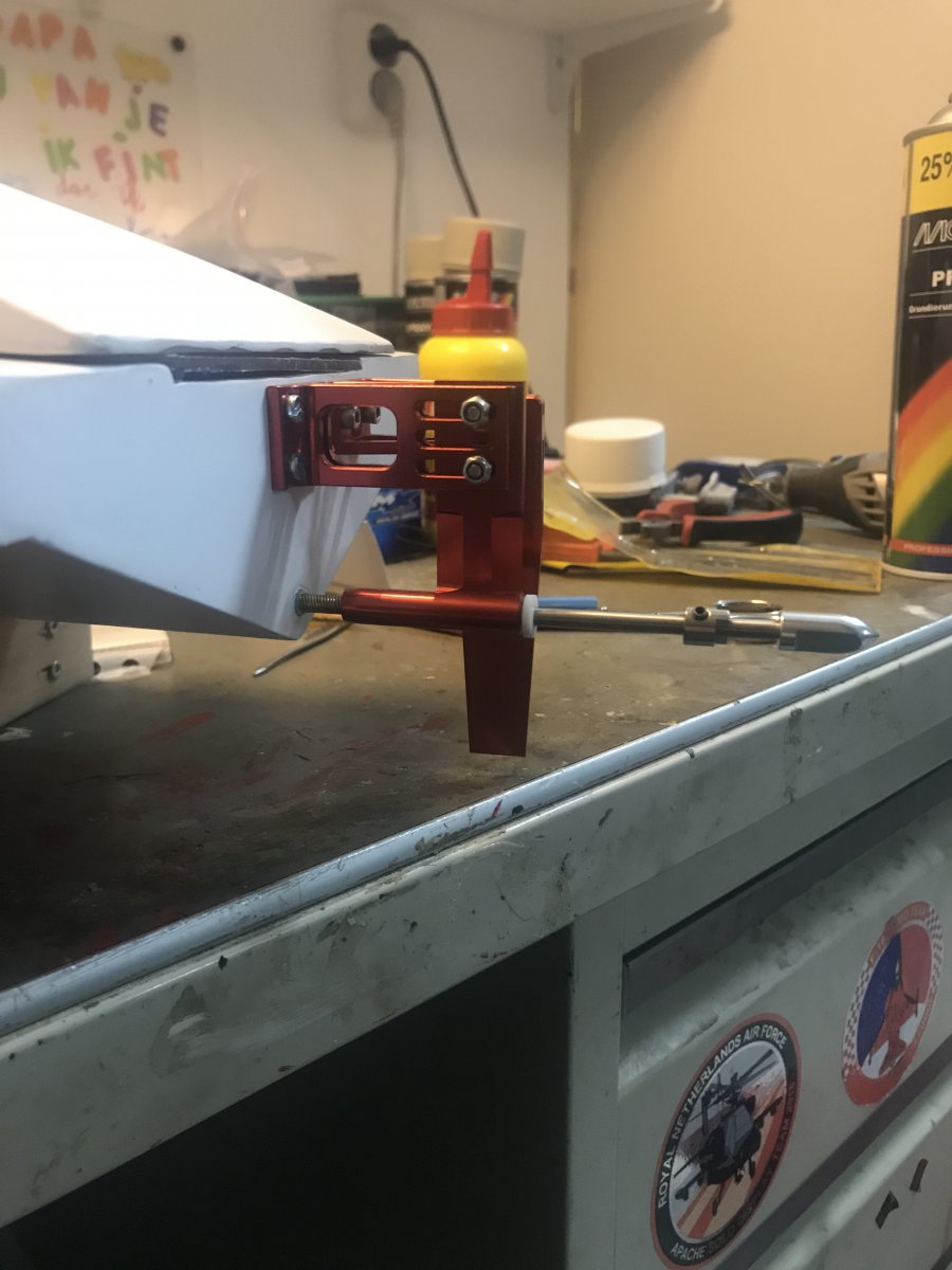

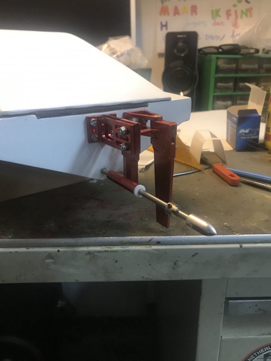

Wat is je gedachte bij de tweede 'rem' achter de boot?
Als het tegen zit zitten beide roerbladen in de propwash (in plaats van er naast, rechts, als het één roer betreft) en remt het 'ongemeen nogal wel zeer tamelijk', om eens een wijze uil van lang geleden te quoten...
Groeten, Jan.

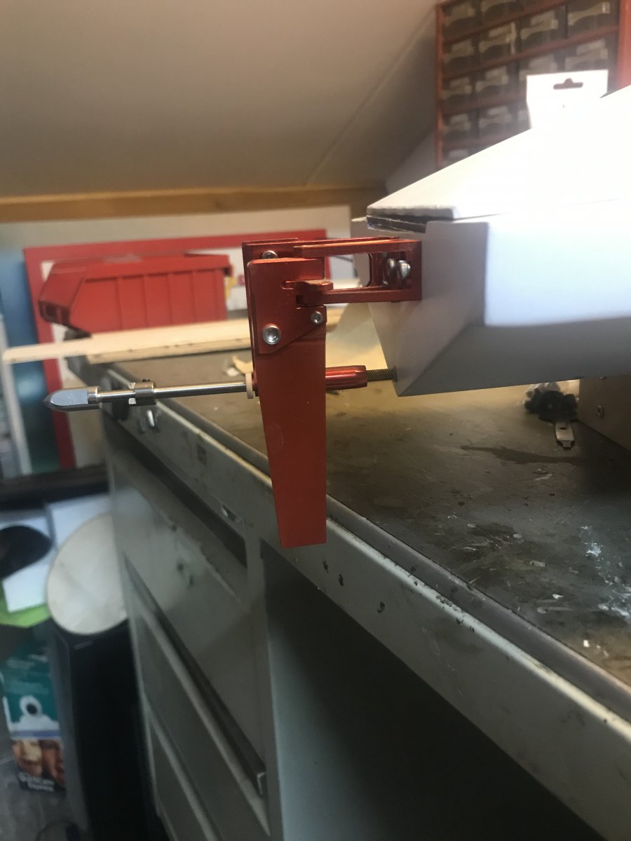

Hoi Jan, ik heb één roer aan de rechterkant van de schroef.
Ik hoop dat deze fotoos het wat duidelijker maken, de schroefas is nog te lang maar die maak ik op maat als ik de schroef heb.
Naar aanleiding van je advies van ongeveer een propdiameter onder de prop ben ik van dit roer uitgegaan.

Als het anders moet dan hoor ik het graag.
Addy
Ah, vernacheld door de strut uithouder...
Niet goed genoeg gekeken.
Dit komt wel goed.
Groeten, Jan.
‘t Is wel een dik roerblad. Op termijn is er op dat punt wel winst te halen.
Ik zou er eerst eens mee gaan testen; mijn boten hebben een mes als roerblad, dat scheelt beslist in de topsnelheid, maar de boot wordt er ook een tikje nerveus van als 'ie alleen op de laatste paar centimeter van de romp vaart
Soms is het wel prettig als een romp een beetje aan het roer 'hangt'...
Groeten, Jan.

Hoi Addy, mag ik iets vragen, steekt je asbuis niet in de strut?
Of moet je je struthouder nog naar achter gezet worden?
Eigenlijk is het de bedoeling dat je asbuis in de strut uitkomt.
Gr G
Gr G
Hoi gerjan, de strut komt straks tegen hull aan, de (teflon?) binnenvoering kan nog verder in de strut, de buitenmantel past niet in de strut.
Addy

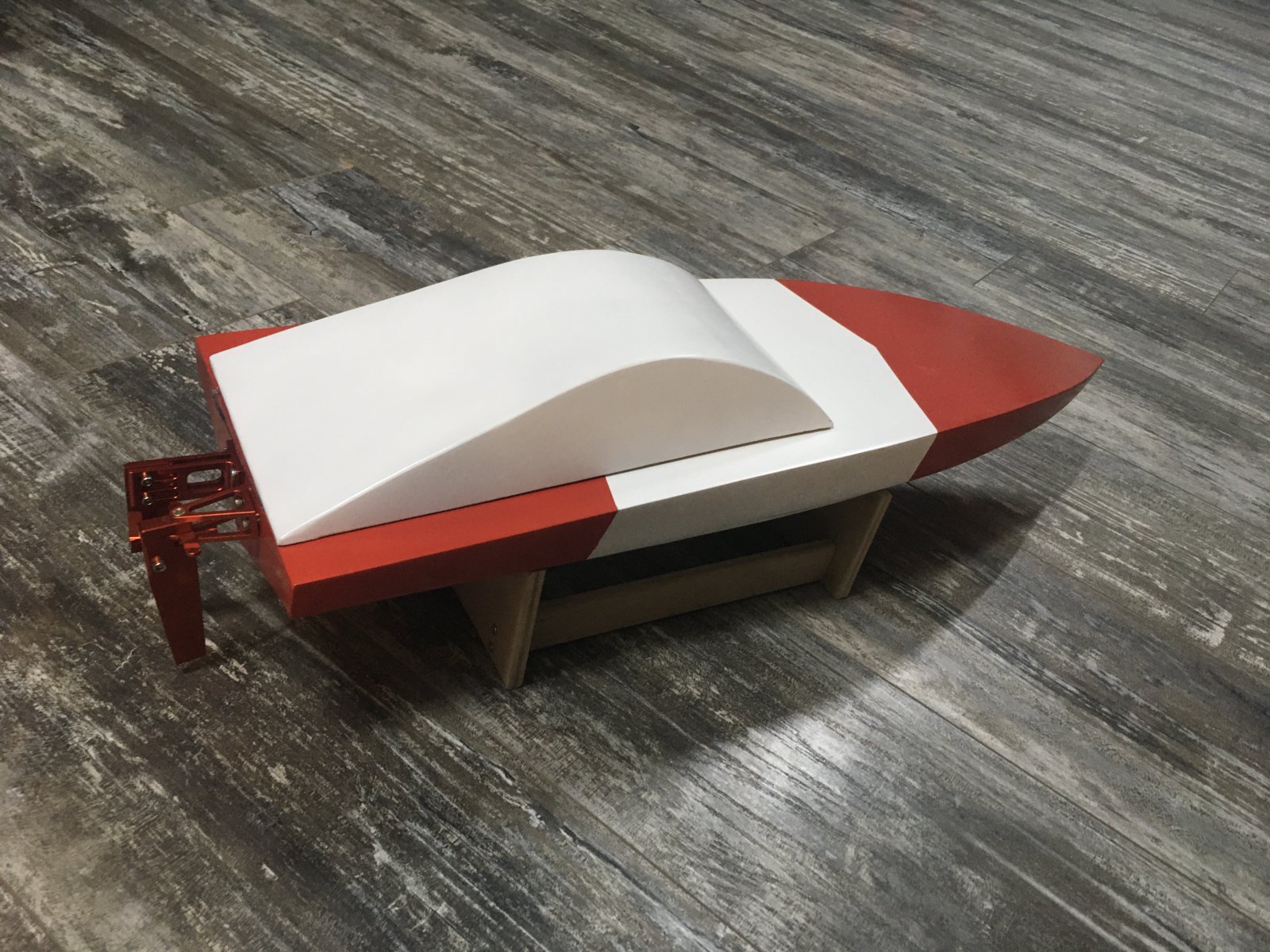

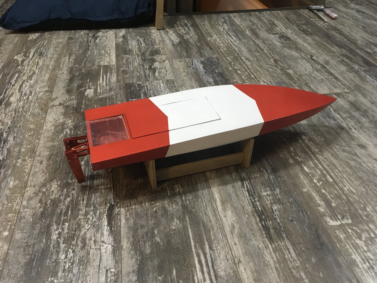

Voordat ik verder ga met spuiten, met of zonder cockpit?
Ik vind het eigenlijk allebei wel mooi maar roep eens wat, ik kan mij nog niet helemaal bedenken wat een kap voor invloed heeft op het vaargedrag, bij hoge snelheden uiteraard earodynamica maar dat zal in eerste instantie nog zeker niet aan de orde zijn.
Ik vind zonder kap ook mooier, of precies wat Eric aangeeft; kleiner en vloeiender gevormd cockpitje erop.
