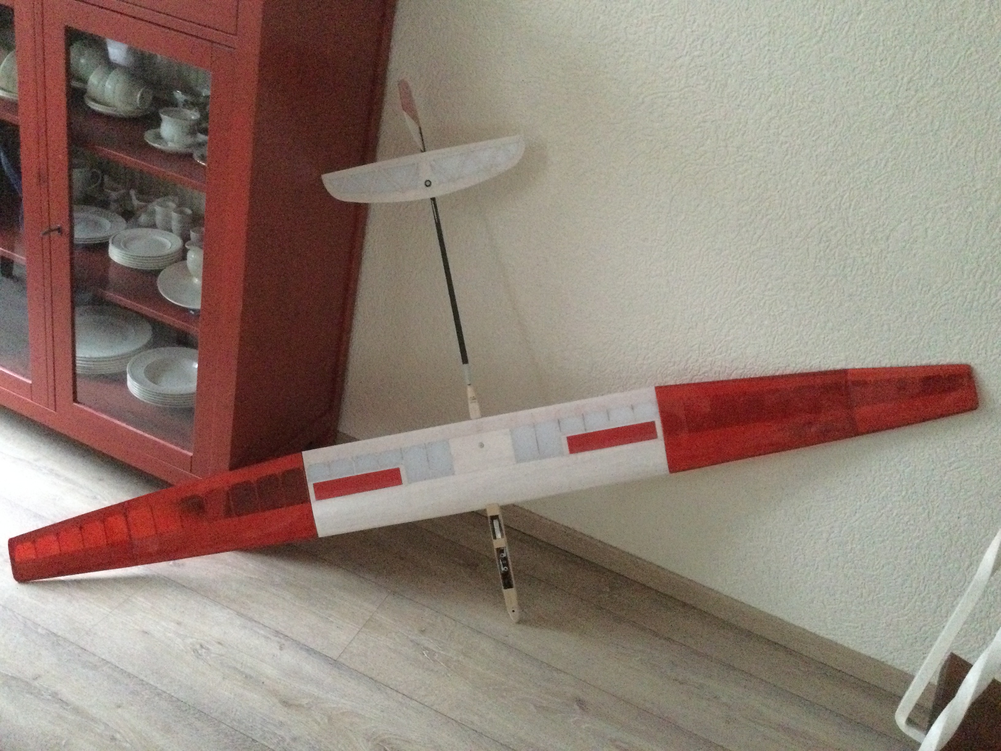

De romp ga ik niet bespannen maar lakken met enkele lagen porien füller
Mooi ook! Ik deed het vorige jaar met verdunde epoxy maar bij dat kistje kon het gewicht niet zoveel schelen. Ik vermoed dat het wat zwaarachtig is maar wel lekker hard. DIe witte welke kleur oralight is dat? Dat staat lekker een beetje klassiek.
Dankje Lyckele en Johan,

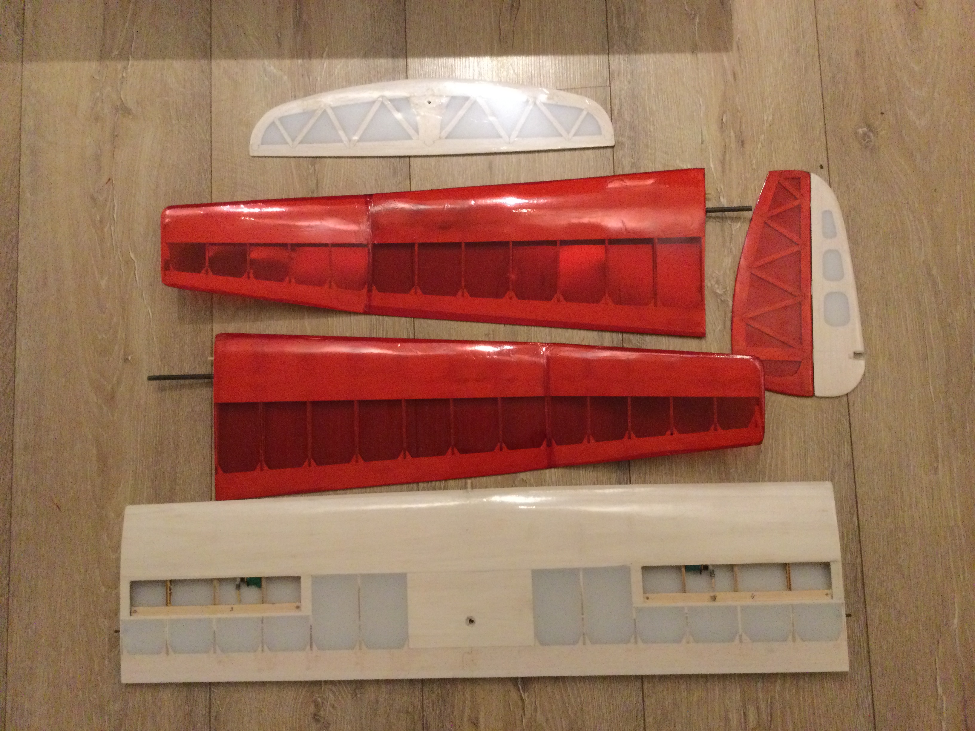

ik verwacht na het aflakken van de romp op 430 gram uit te komen met het CG van 80 mm van de LE.
Ps servies kast speciaal aangeschaft ter decoratie van mijn kist;).
Mooi! hij vliegt ook erg lekker kan ik uit ervaring zeggen na er 2 gebouwd te hebben.
Ik programmeer 3 vliegtoestanden op het hoogteroer; thermiek, neutraal en speed. Bij goede lucht zet ik hem op thermiek en dan wordt de kist nog gevoeliger voor het aangeven van stijgende lucht. Maar dat zal vast niet nieuw zijn voor de meeste vliegers.
Als ik een puntje van kritiek op het ontwerp mag leveren dan is dat het gemis aan een indekking bij de wortel van de tippen. Of een versterking op die plek zodat bij het folien de buitenste rib niet krom trekt. Beetje jammer van alle moeite die je moet doen om de buitenste ribben netjes in de juiste hoek te houden.
In de praktijk lost het zich vanzelf weer op door de tape die je toch nodig hebt bij het verbinden van de vleugeldelen voor het vliegen.... ha.

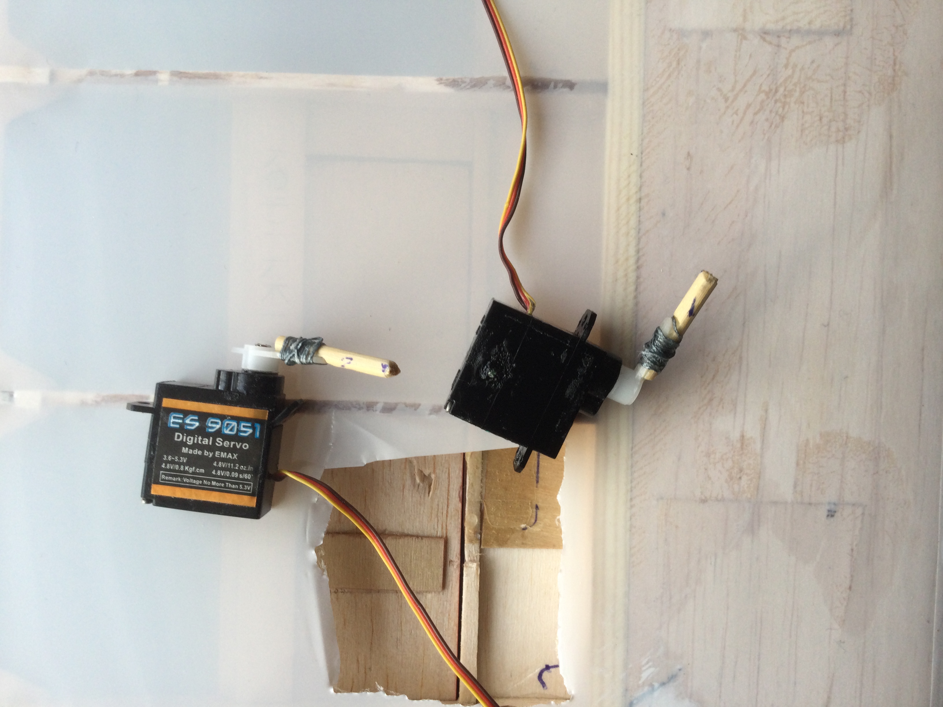

Vandaag ging het even mis :hammer: met het invliegen.
Op het veld aangekomen bleekt de accu leeg te zijn (niet gecontroleerd voordat ik wegreed).
Thuis aankomen accu geladen en wilde de spoilers fine tunen met mijn zender begaven de beide servo’s het.
Ze zijn van binnenuit deels gesmolten, snap er niks van dat ze doorbranden en ook nog beide:confused:.
Het waren goedkope Servo’s maar dit nog nooit meegemaakt.
Vandaag maar 2 nieuwe Servo’s bestelt en het weer opnieuw proberen.
Het invliegen zal even moeten wachten, zo wie zo tot na de voorspelde ijstijd.....
Aiaiai, dat is flink balen (2x)
Niet per ongeluk je stekker om gedraaid? +_ verwisseld? Op naar betere tijden en vliegweer ;)
