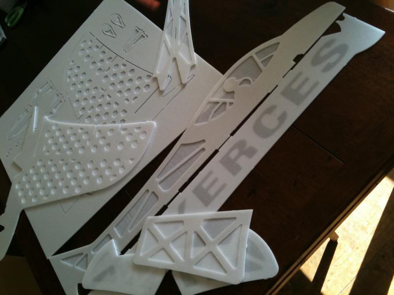

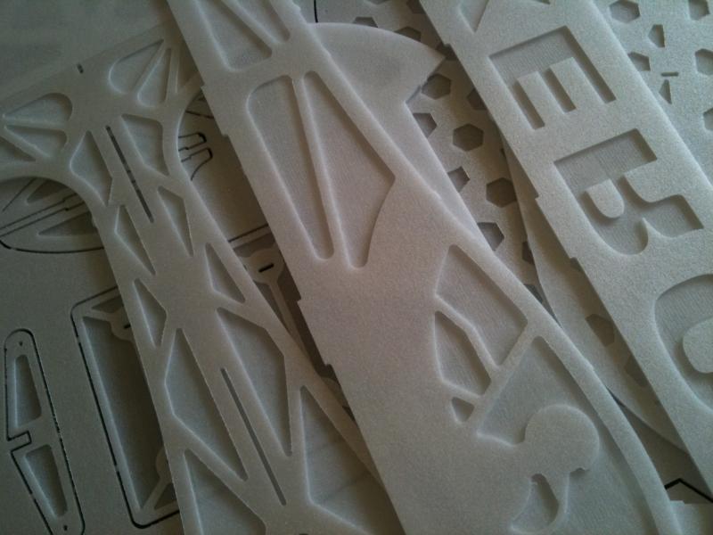

Ik heb de Xerces V5 binnen. mooi freeswerk. eerst maar eens voorzien van een kleurtje..

Jup, ik heb de xerces van Robin goed bekeken, heel erg netjes gemaakt door Winfried!

Ik zie allemaal uitsparingen zitten blijft dat zo of komt er nog iets op?
Ziet er verder super mooi uit, en die lijm ga ik ook maar ens proberen (goede tip!)
Ja dat blijft zo.
Het maakt hem lichter en hij vliegt er beter door (om het antwoord simpel te houden)
