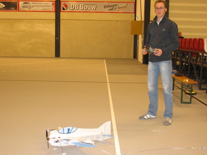

Hier de Xerces vliegklaar:
full
Het gewicht is op 114 gram uitgekomen.
Ik gebruik de zware 2204 motor en heb bijv. de servodraden (nog) niet ingekort.

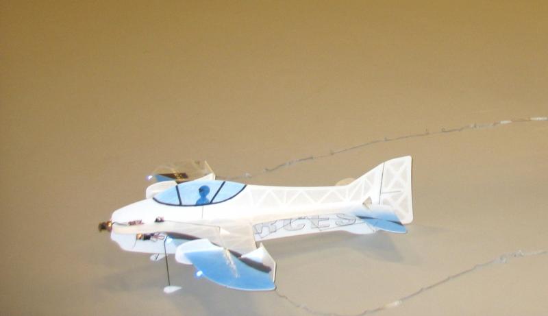

Klaar om te gaan vliegen:
full

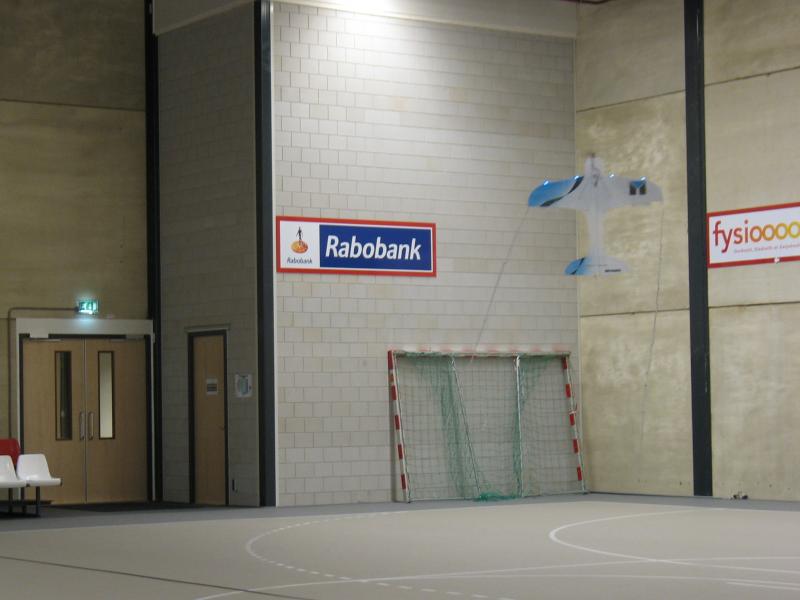

En in de lucht:
full
Wat vliegt dit toestel fantastisch zeg! Er hoeft weinig gecorrigeerd te worden, hij blijft tijdens rollen gewoon netjes op hoogte en doet precies alles wat je hem wilt laten doen.
Bij elkaar gisteren zo'n 45 minuten gevlogen ermee en dat beviel geweldig goed!
Nog wat anders: tot nog toe vloog ik altijd met HXT500's. Nu met een DS318 op rol en D47's op hoogte en richting. Ik dacht altijd dat ik het verschil niet zou merken, maar dat is toch wel overduidelijk voelbaar!
Een aanbeveling voor iedereen die graag wat prettiger wil kunnen sturen!
