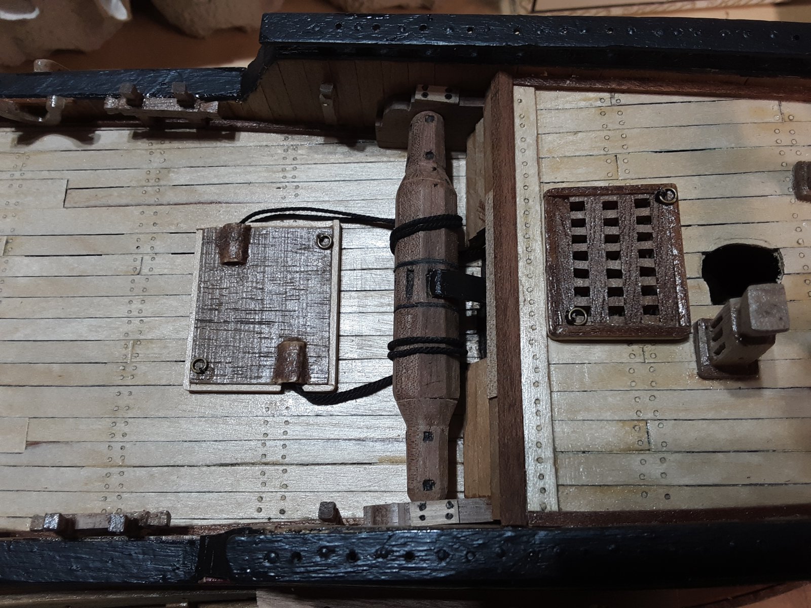

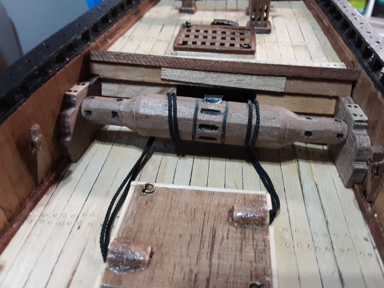

    De braadspil is geschuurd en de recht hoekige gaten gemaakt (ratchet teeth for the pawl bit). Gaten zijn zwart geverfd. De twee onderstenende gedeelten die de braadspil op zijn plaats houden gemaakt en het hele geheel op het verdek geplaatst. De anker touwen een paar keer om de braadspil gewikkeld en de overige gedeelte in de gaten van het rooster geplaatst.

    Verder maak ik nog de vierkante staven die in de vierkante gaten gaan.

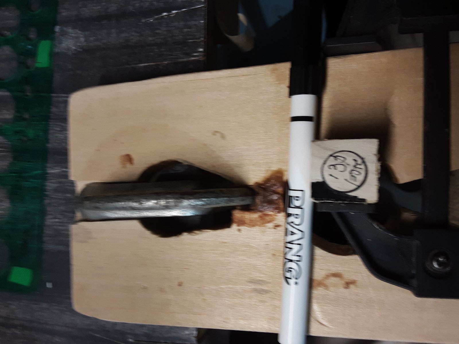

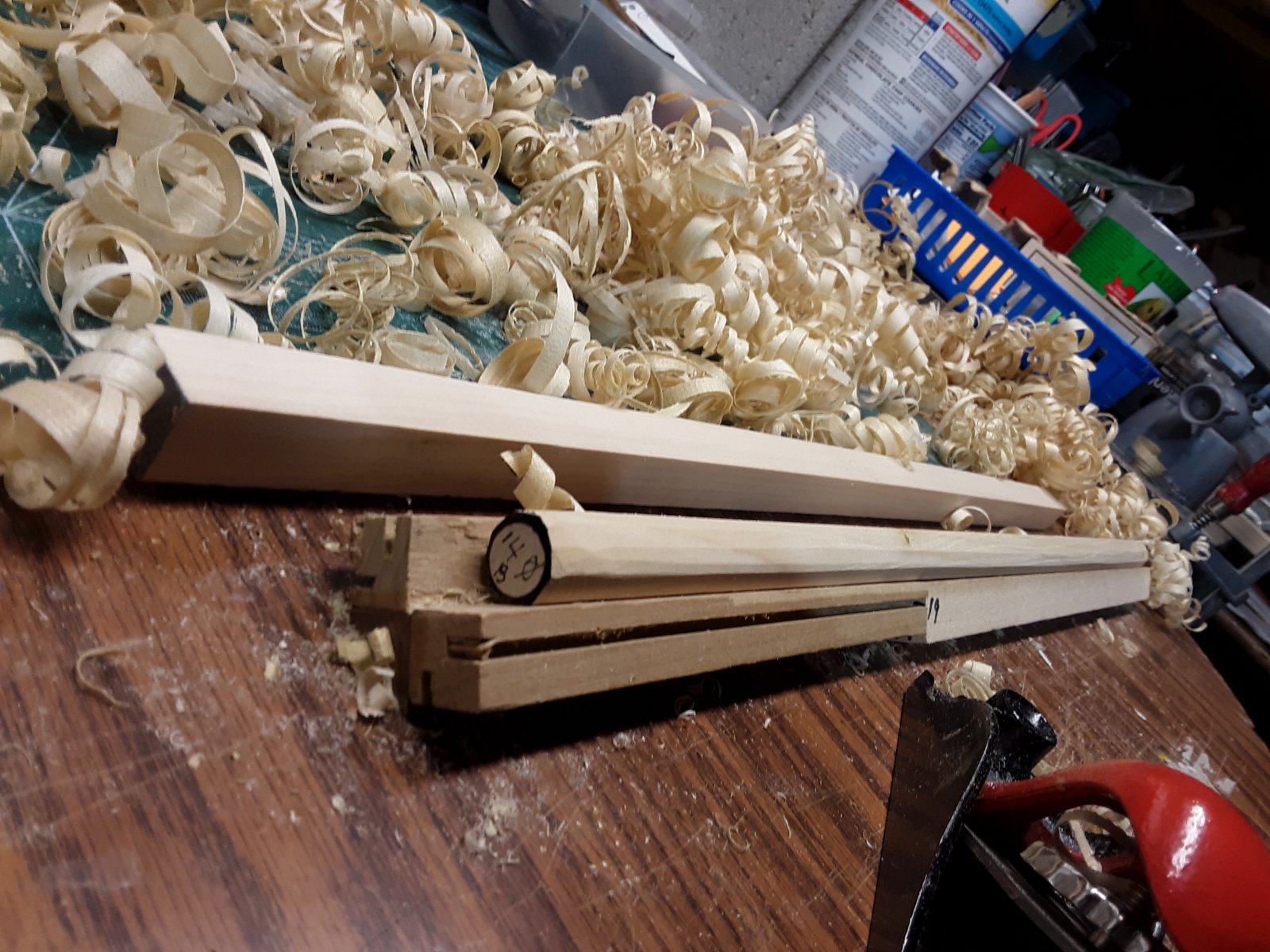

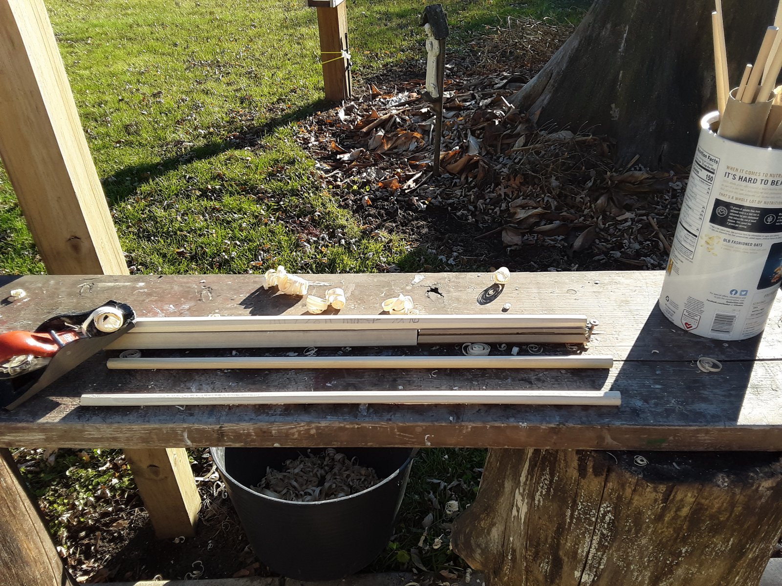

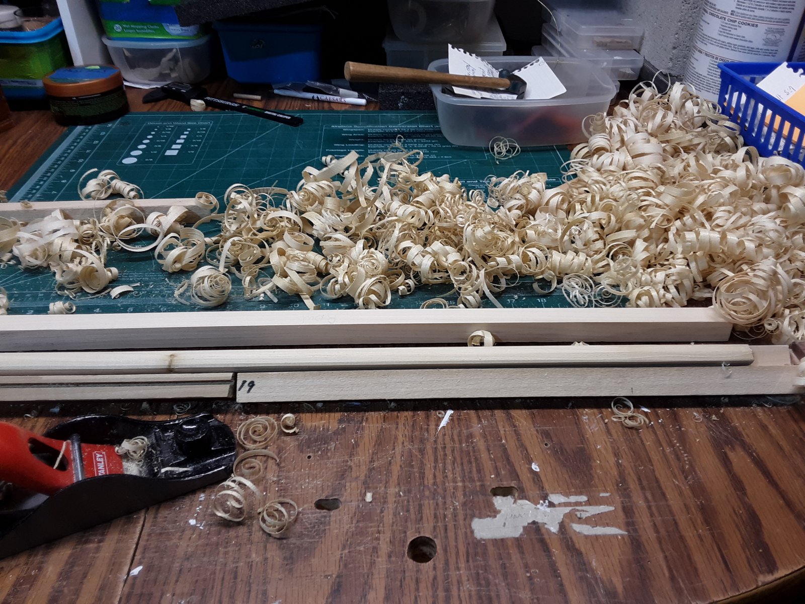

    In December hadden we een paar dagen mooi weer dus heb ik wat aan de masten gewerkt. Dit was een oefening om te zien of dit lukte en dan hoefde ik niet de rondhout stokken te gebruiken.

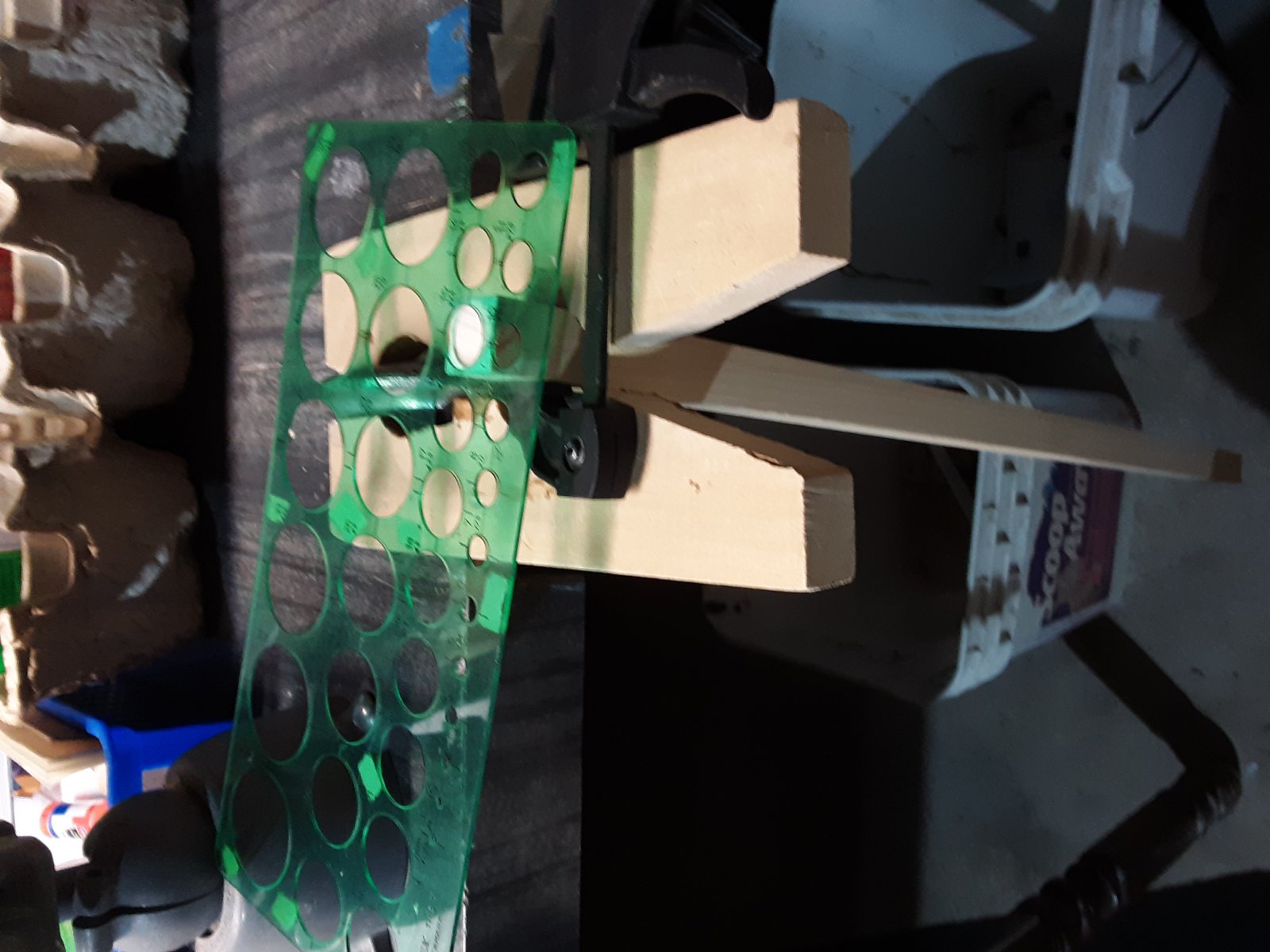

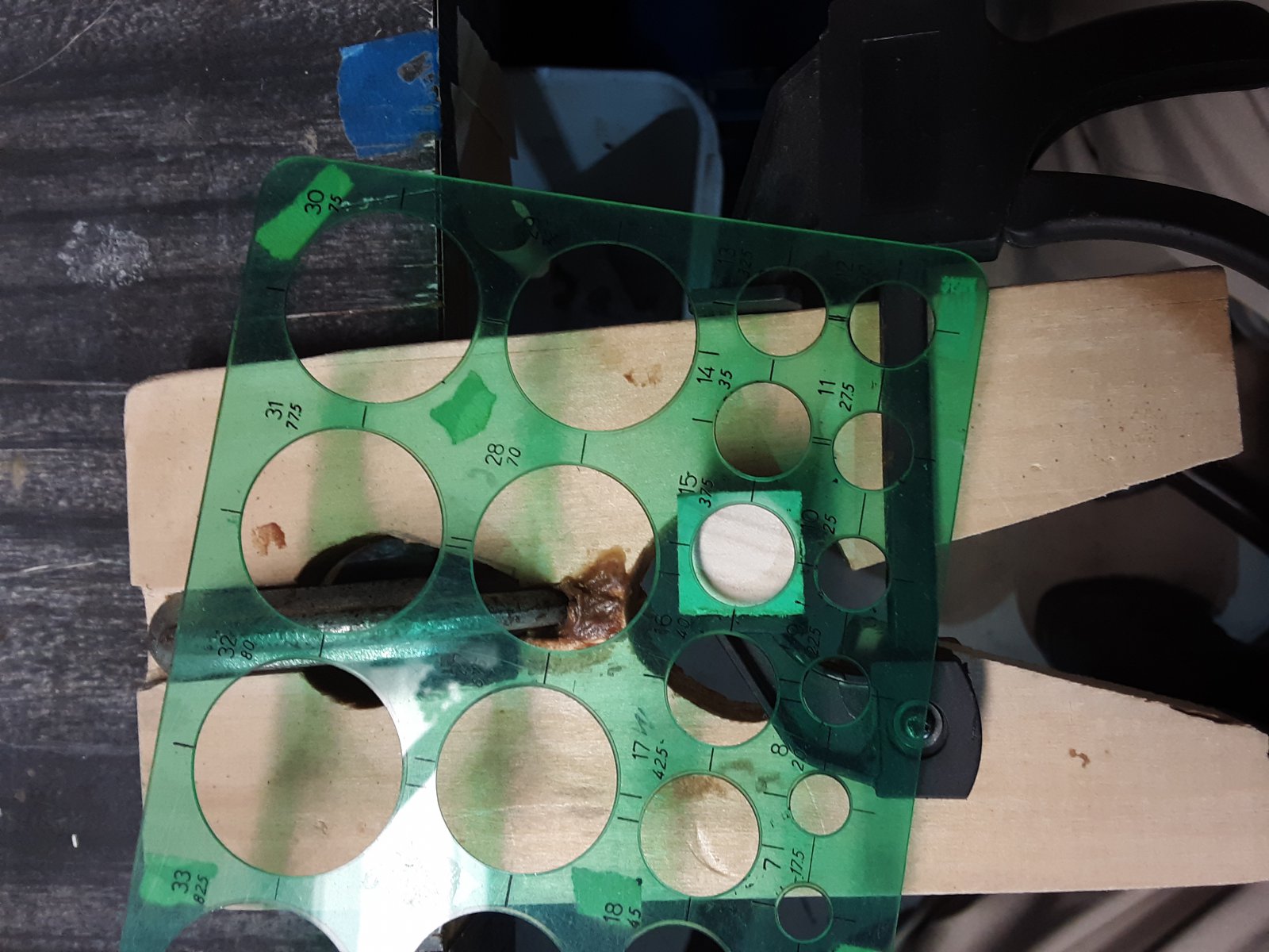

    1 en 2 - Met een mal de diameter op een vierkante stok hout getekend.
    3 - De buitenkant van het rondje met een viltstift zwart gemaakt. Dit is het gedeelte dat er af geschaafd word.

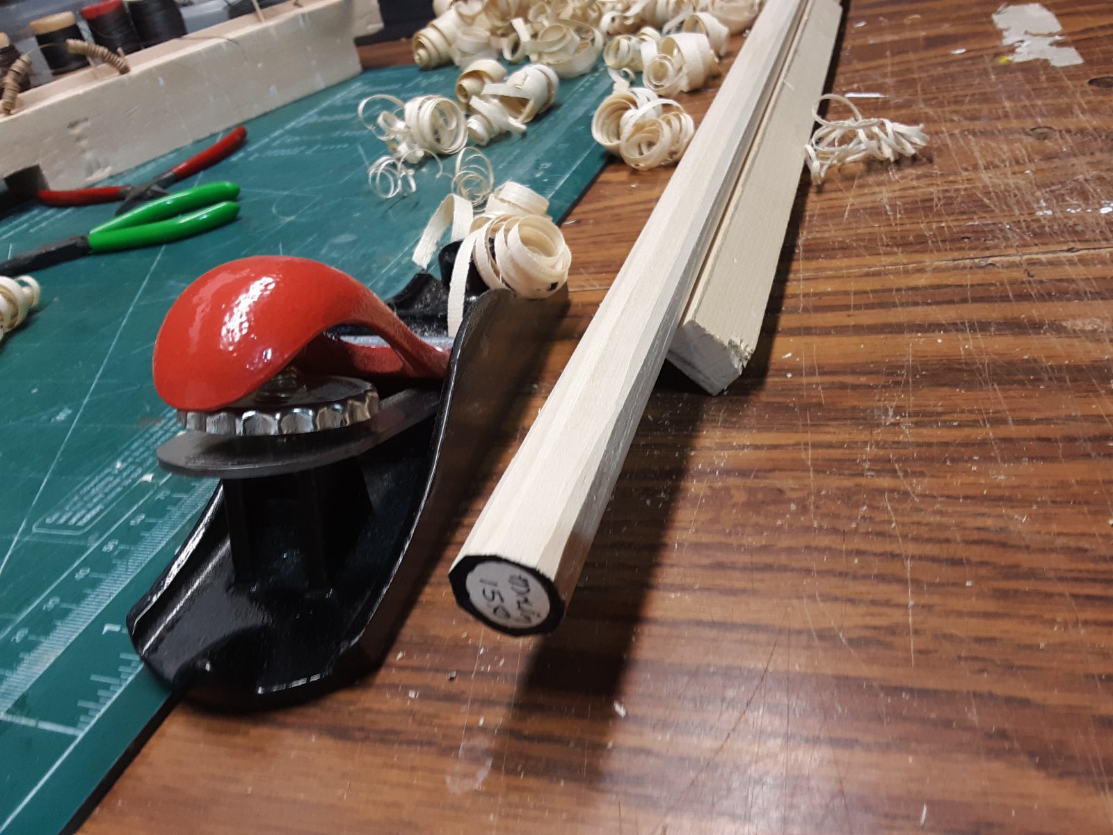

    4 - En maar schaven tot het rond uit gaat zien. Verder met schuur papier de hele stok rond maken.
    Ben blij met het resultaat.

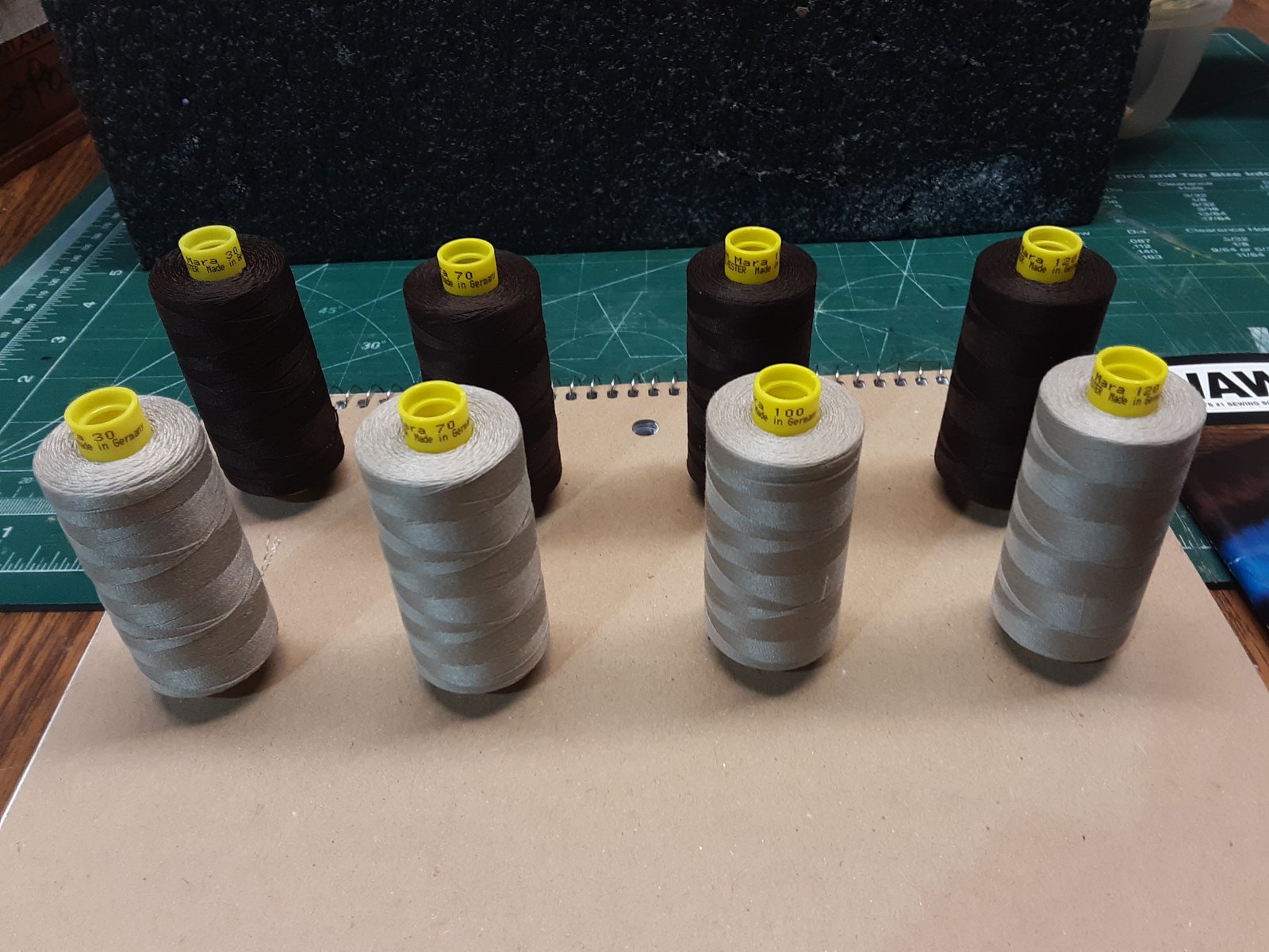

    In December het nodige garen van verschillende diktes (30, 70, 100, en 120) gekocht. Het is Gutermann MARA polyester. Moet nog dikker garen aanschaffen zoals 15. De kleuren zijn hemp no. 854 en pine tar no. 696.
    En nu maar touw maken. Sommige bouwers stoppen het afgemaakte garen in de oven zodat het niet terug draait. Ik gebrijk een hair dryer.

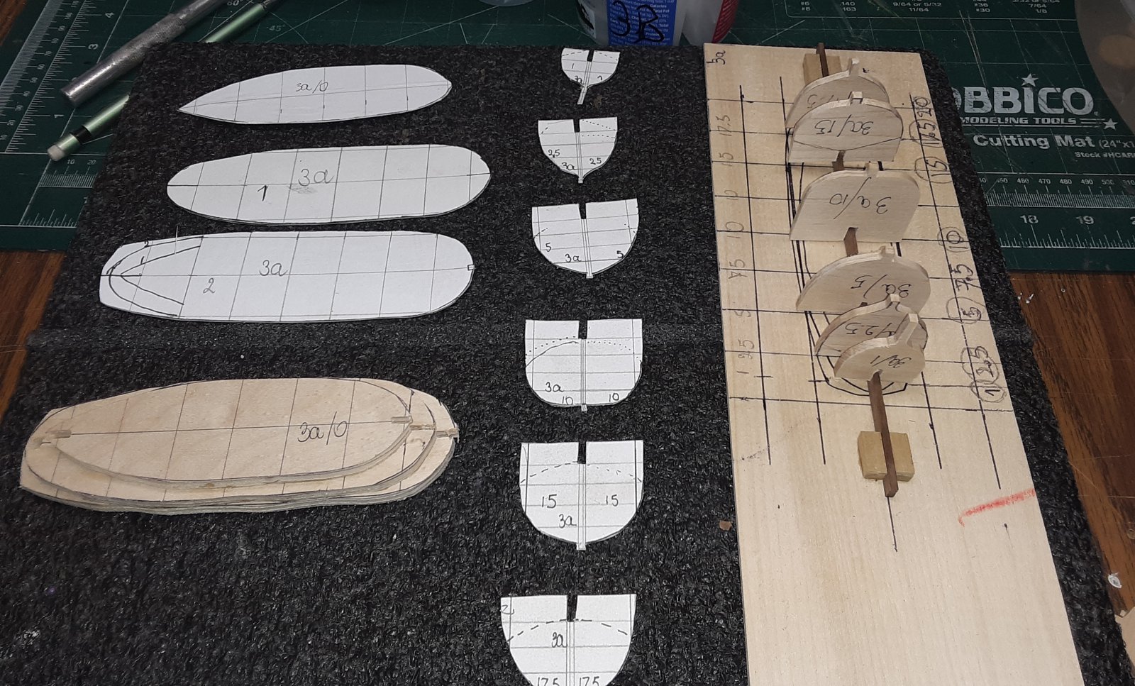

    Verder onderzoek gedaan wat de beste manier is hoe ik de twee bootjes moet maken.
    1 - De linkerkant van de foto zijn de kartonnen mallen voor de "bread & butter" manier. Verder moet het met schaven en schuur een mal (plug) worden waar ik dan eerst plastic over de hele romp doe en dan 2 dunne lagen latjes lijm. Als dan alle latjes droog zijn, de plug verwijderen en de bootjes verder afmaken.
    Rechterkant van de foto zijn de 6 kartonnen bulkhead mallen en een plank met de uit getekende lijnen van het bootje. Het latje in het midden is voor het recht houden van de bulkheads. De kartonnen mallen worden op hout over getekend an dan op het plankje gezet. Balsa hout tussen de bulkheads doen en het hele geval bij schurenen dan de 2 dunne lagen latjes er op lijmen en verder bijwerken.
    Vragen:
    Zijn er andere manieren om dit te doen? Bijvoorbeeld hoe bouwers de plezierjacht hebben gemaakt?
    *Hans*. Hoe heb jij de mallen voor de bulkheads gemaakt?
    Ander advies is altijd welkom.
    Marcus

    Hey Marcus goed om je weer eens te zien bij de Zeehaen, de beide manieren om zo'n bootje te maken heb ik wel eens voorbij zien komen, dus dat gaat mooi zo :):)

    De 2 bootjes
    Ik gebruik een methode die op de linker lijkt. Ik maak een mal waar de spanten op komen en daar lijm ik de gangen tegen. Ik heb eens een massieve mal gebruikt. Maar ook een mal van losse plaatjes in de vorm van het schip zoals rechts, dit is ook de methode die *Hans* voor het speeljacht gebruikt.

    Hout voor de masten is populier. Heb hier heel veel van.
    Ik ga jou methode van bootjes maken eens be studeren. Als ik het goed zie op de link, is dat jij de dunne spanten maakt en dat op een mal zet en dan planken erop.
    Ik dacht aan plastic zodat als het bootje af was dan de mal gemakkelijk te verwijderen. Ik het overnieuw doen. Beide bootjes die ik maak hebben zwaarden en zeilen.

    Bij het Speel-Jaght zijn de bulkheads (of frames) van MDF en lijm je de passende huidbeplanking wel aan elkaar vast, maar moet je voorkomen dat je ook aan het mdf lijmt.
    Omdat de huidplanken passend op elkaar zijn werkt dit relatief goed.
    Bij het nieuwe model van de fluit heb je bulkheads van MDF, daarover eerst passend gesneden eiken frames en daarna de reeds op maat gesneden huidplanken. Deze huidplanken lijm je tegen elkaar en tegen de eiken frames. Naderhand verwijder je dan al het MDF en hou je een holle romp over.

    Zo heb ik het ook. De bulkheads zoals hans het noemt heb ik van hardboard gemaakt. En daar heb ik frames op vastgezet met een drupje lijm. Daarop de planken bevestigd. Van peer. De frames zijn eiken.
    Ik heb trouwens de plannen van Ab Hoving gebruikt. Heinrich had die hier gedeeld. Die kan je goed overnemen om de bulkheads te maken omdat daar een centrale lijn in zit. Die verleng je om dan omgekeerd op een plank te kunnen bevestigen. Ging eigenlijk best goed.

    Mooi je weer te zien Marcus met je Fluit! Een leuke klus het schaven van de masten. Ik heb het zelf ook meerdere malen gedaan met een klein schaafje. Hier in Holland heb je hier een bekend merk van het z.g.n. Davidschaafje.

    De schaaf die ik gebruik is van Stanley. Ik heb ook nog een heel klein schaafje en die wil ik gebruiken voor de ra's (de horizontale stoken op de mast).

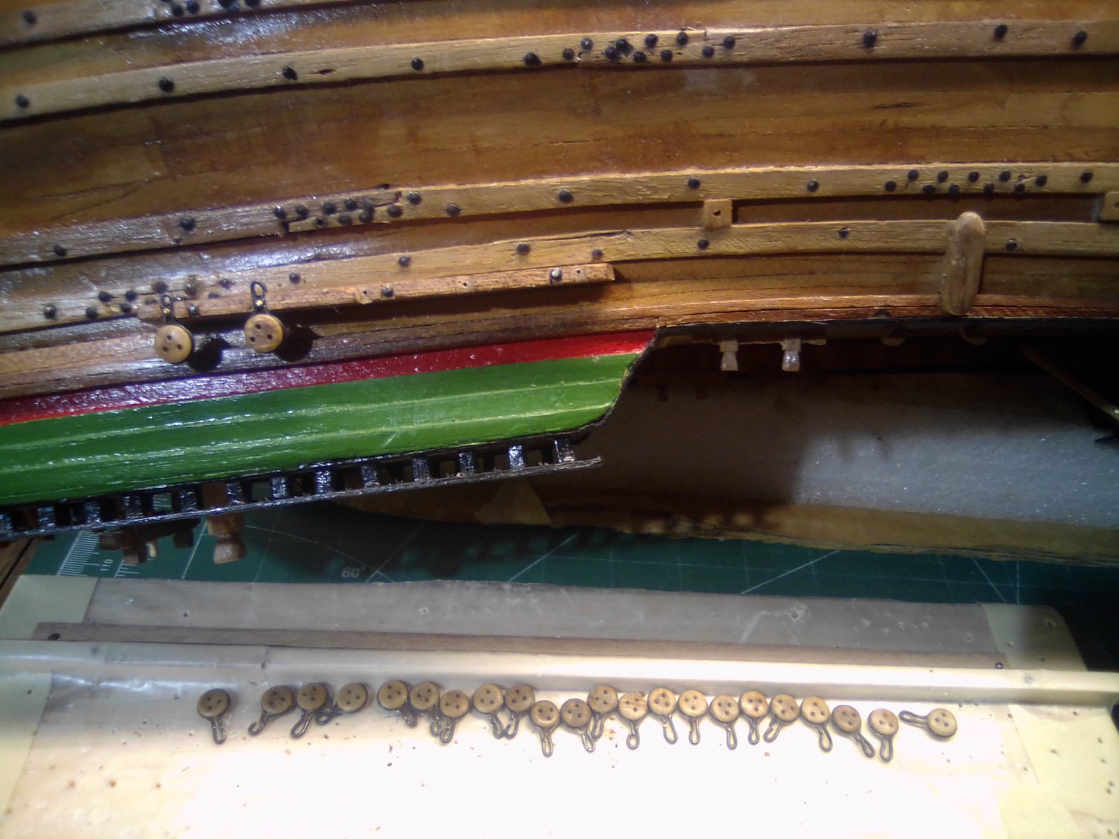

    Ben bezig met de juffer blokken. Het metaal zit er al omheen en nu met wat metaal draad het vast zetten in de rust. Ik heb hier op dit forum over de puttingijzers gelezen en in plaats van messing kan je touw gebruiken.
