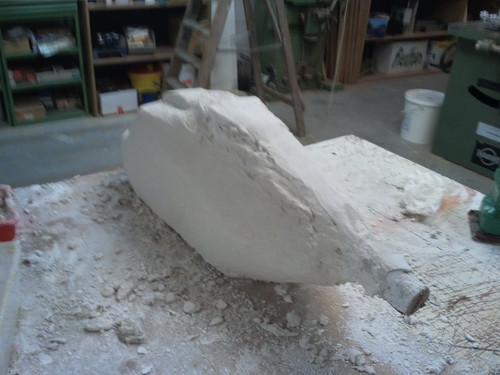

Nee ik breng de gips aan met mijn handen,
daarna pak ik een plamuurmes strijk ik het recht met water en dan laat ik het drogen.

vandaag eerst met modelgips gewerkt,
daarna kreeg ik van mijn vader gips die beter was en later makkelijker te schuren is (weet niet hoe die gips heet sorry daarvoor) je ziet derek bij de foto's ook dat rechts met dat gips is gedaan en links niet (mooiste kant wel), die word nog gedaan.

En wat maakt dat uit als de ruit niet helemaal precies zo bol is als de "echte"?
Dit is wel een romp die jij helemaal zelf maakt.... Dan is het toch een
"Bell Kevin Ranger"? gewoon doorgaan, want je leert hier alleen maar ontzettend veel van!

maar ik ben zo bang als ik het uit 1 stuk doe dat ik hem beschadig of er een deuk in komt,
en dan kan je hem niet makkelijk bijwerken.
Hoe bedoel je? Je wil straks epoxy om het gips doen en dat is dan al je romp?
Of je maakt hier glasvezel omheen en dan heb je een contra mal van glasvezel waar je de romp in kan maken.
mijn bedoeling is (weet niet of het goed is) om over de mal straks een laagje epoxy te doen die door de helft snijden eraf halen tegen elkaar plakken gaten erin snijden en om mijn helikopter te doen.
kevin
Ok dan krijg je dus geen superstrakke buitenkant. Als je om het gips glasvezel doet, en dan dat eraf haalt en in 2 delen zaagt, kan je daar weer glasvezel indoen wat je wel een gladde romp geeft. Dat heb diegene in die link ook gedaan als je kijkt.
Het uiteindelijk resultaat wordt wel zo glad als je gips is......Dus dat moet je superstrak afwerken.
Hey kevin,
Ik wil je niet ontmoedigen, maar dat gaat niks worden. Dat heb ik al geprobeerd toen ik een keer een motorkapje wilde maken. (was toen net zo oud als jij trouwens.... vloog ook nét heli.... Grappig toeval)
De buitenkant van de romp word dan gewoon de ruwe glasmat met hars, en dat levert een heel lelijke romp op waar letterlijk een halve kilo plamuur in gaat om hem glad te krijgen. Ook krijg je de mal niet uit de romp, en de binnenkant word dus ook heel lelijk met allemaal hobbels en bobbels en stukken en resten schuim.
Het is een hele hoop werk, maar je kunt veel beter proberen om je mal waar je nu mee bezig bent zo hard en zo gald mogelijk af te werken. Echt spek en spekglad. Dan znij je hem doormidden op de manier waarop jij je romp deelbaar wilt hebben, en trek je van beide helften weer een negatieve mal. In die mal (die je na het trekken aan de binnenkant ook weer spekglad moet afwerken) kun je dan de twee helften maken die uiteindelijk wél je romp op gaan leveren.
Ik weet dat het een enorme jhoop werk is, en geloof me vrij, het gaat je niet vanaf de eerste keer lukken. Maar als het lukt heb je wel een resultaat waar je trots op kunt zijn.
Groet, Bert
