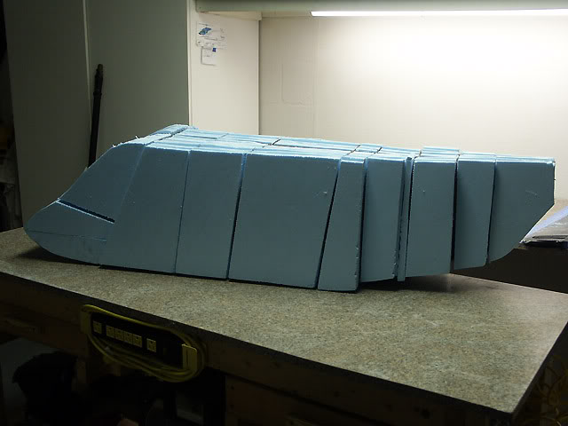

Ik wil alleen anders beginnen, ik maak het raamwerk eerst van karton en roofmate. Steven (heimhelikopters) heeft al een heel aardig begin misschien is hij eerder klaar als ik. Ik wil alleen eerst nog het een en ander gaan uitzoeken, ik heb het dan over de te gebruiken materialen en wat de kosten hiervan zijn. Maar het zijn plannen want vliegen staat voorop en het maken van rompen is zeker in het begin een tijdrovende zaak.
Hier wat foto's van hoe ik het aan wil pakken:

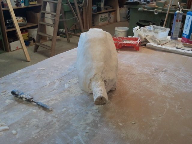

ik heb het het zelfde gedaan met het geraamte alleen dan opgevult met pur schuim en daarna gips ( is zeer goedkoop) maar ook al heb je het door dan duurt het geraamte maken en op schuren nog steeds lang want beide zeiden moeten gelijk zijn
kevin

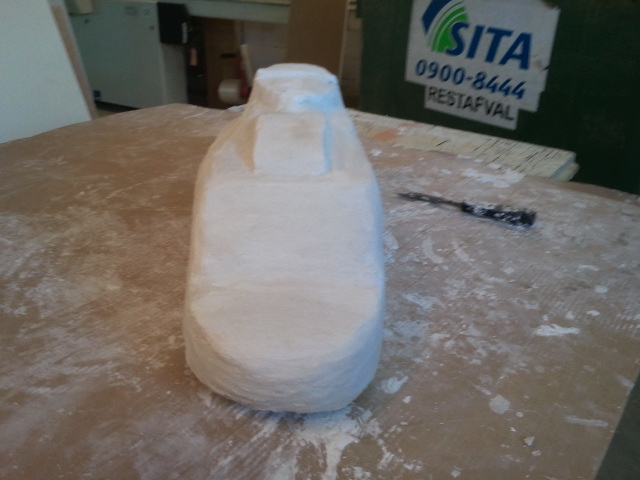

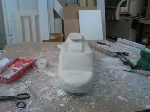

morgen denk weer wat gips bij halen want het is bijna op, de kanten zijn nu bijna gelijk
ik moet nog doen aan de mal: ruitje boller maken, neus beide kanten gelijk maken, allebei de zijkanten gelijk maken, heel de tailboom gipsen en verhooggingkje in maken (zoals de echte) verder nog bovenplaatje erop lijmen (zie je op de foto dat hij niet vast zit) en als laatste in de grond verf zetten en daarna in de hoogglans ( in de hoogglans omdat het glasvezel dan niet blijft pakken).
kevin
Ik zou als ik jou was, iets op de mal smeren/ aanbrengen dat je makkelijkglad kan schuren. Dat dan in de grondverf spuiten, dan pak je koolstofpoeder veeg je er op met een kwast, dan zie je alle gaatjes die er nog inzitten en onevenheden. Dat schuur je weg met P400 schuurpapier. Dan weer een laagje primer en het proces herhalen tot het super glad is. Dan mold release aanbrengen, dat is een soort wax dat speciaal bedoeld is voor mallen. Dan pas de glasvezel aanbrengen. Als je dat voorelkaar heb, geloof ik best dat je een mooie mal heb, waar je dan weer glasvezel in kan leggen. Ik haal mijn glasvezel en harsen en mold release altijd bij een boten bouwer hier in ijmuiden. Is niet duur daar en het is profi spul.
Edit, dat wat je als eerste op het gips kan aanbrengen is natuurlijk ook glasvezel bijvoobeeld. Wat je dan in de spuitplamuur kan zetten en dan in de primer.
het voordeel van het gips dat ik nu heb is dat je het op kan schuren en glad word, ik probeer zoveel mogelijk te doen met gips daarna vul ik de gaatjes op met spuit plamuur dan maak ik hem helemaal glad en verf ik hem. daarna komt de rest
kevin
kevin
Ik wil je graag voor een teleurstelling behoeden:
Gips met plamuur en verf, dat gaat niet werken. Zelfs met het allerbeste losmiddel krijg je de negatieve mal daar niet vanaf zonder de bende te beschadigen, waarschijnlijk ook je negatieve mal.
Ik zou echt je kern ALLEEN ongeveer in vorm brengen, en hem dan eerst in de glasvezel/epoxy zetten. Dan met twee componenten glasvezelplamuur de kern glad afwerken op de manier die Pieter Bas aangeeft. Dan heb je veel meer kans dat je negatieve mal goed van de kern af komt.
Denk erom, glanslak LIJKT glad, maar dat valt echt tegen. Die kern moet echt spek, en spekglad afgewerkt zijn, want IEDER hobbeltje of bobbeltje geeft de buitenmal de kans om vast te gaan zitten.
Groet, Bert
