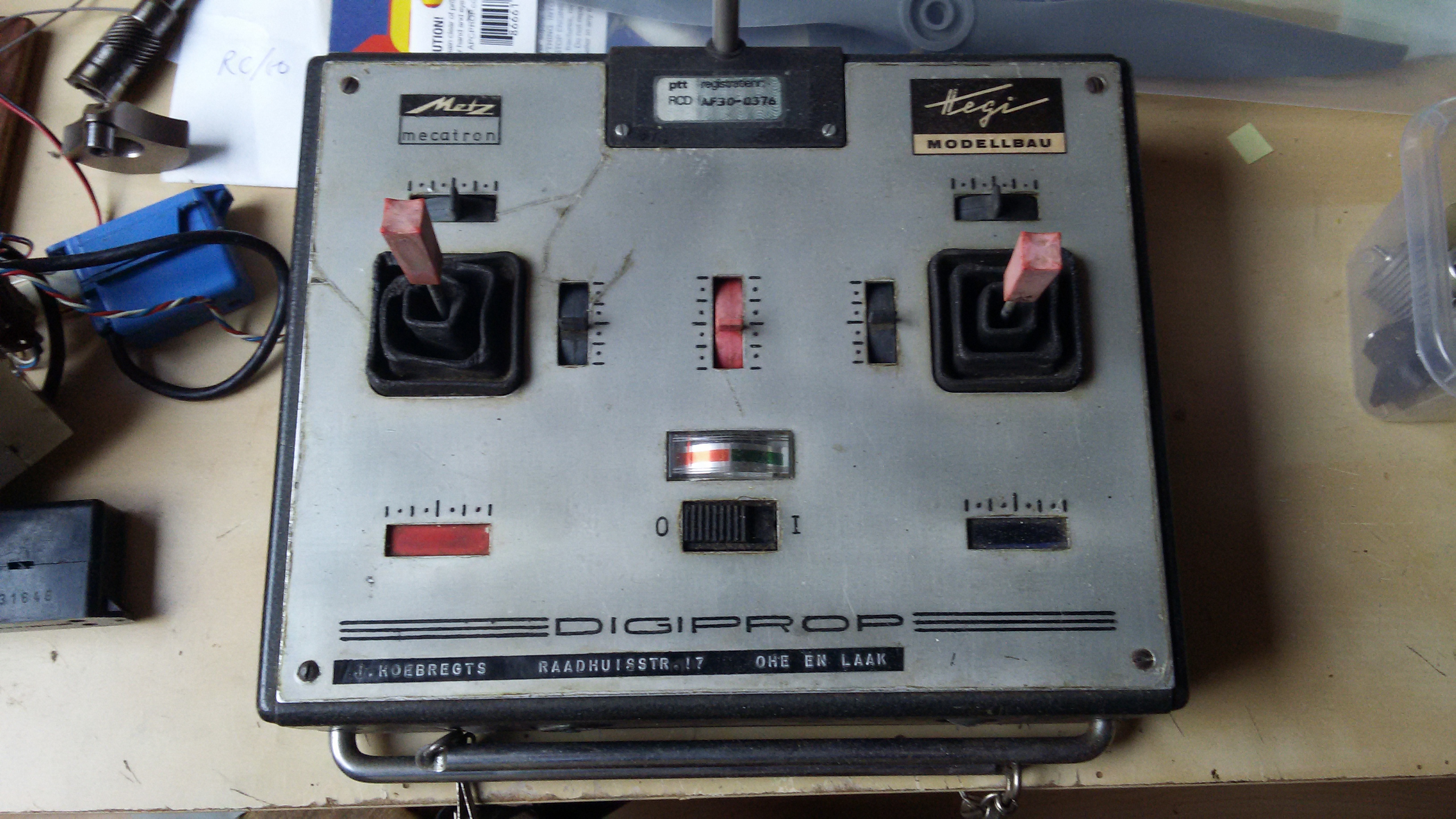

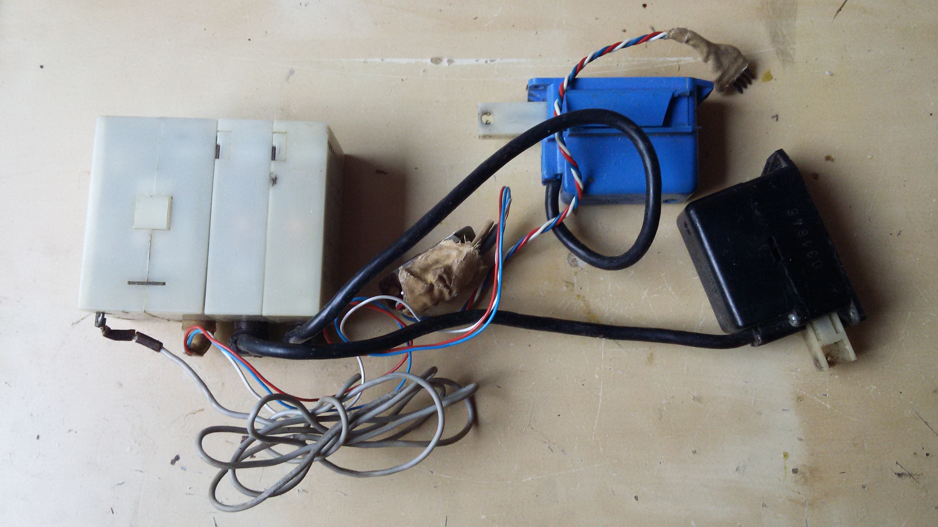

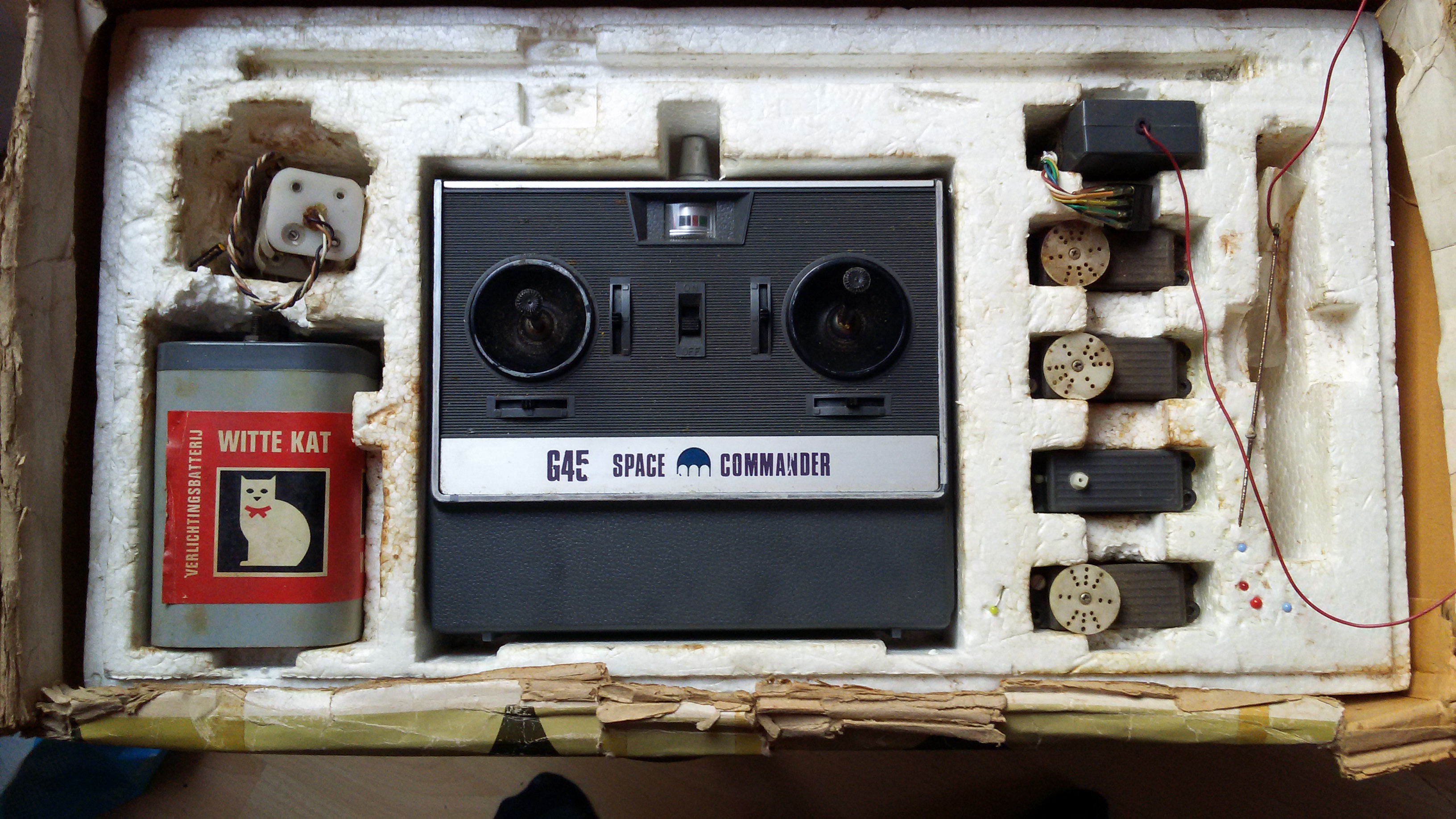

    Alhoewel ik meer van de oude brandstof motoren ben zijn de oude zenders ook erg leuk.
    Daarom volg ik dit draadje ook met veel plezier.
    Zo af en toe kom ik ook wel eens wat tegen zoals onderstaande zender.
    Of hij nog werkt weet ik niet.
    Het lijkt wel of er lood in zit en dat zonder accu's.
    Stapel ontvanger en servo's.
    Heeft iemand deze zender nog daadwerkelijk gebruikt?

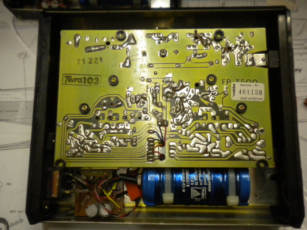

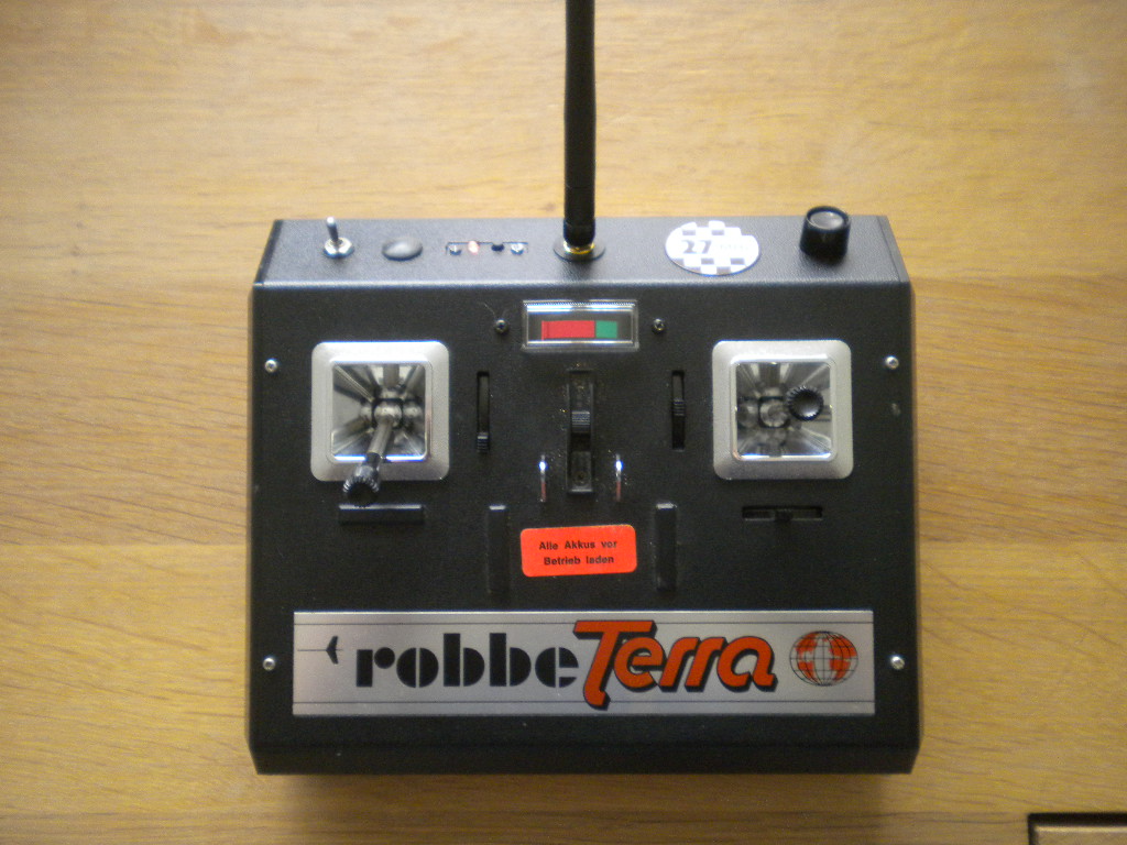

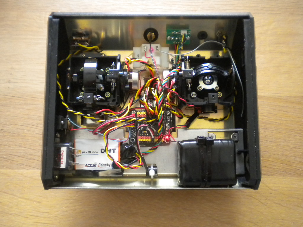

    Oude Robbe Terra Top 3 kanaals zender omgebouwd naar 2,4 ghz :D
    Zo was het
    En zo is het nu
    Groeten Jef

    Jeff, interessant die ombouw, Arduino gebruikt? Linkje?

    De Arduino "encoder" komt van Phil Green , maar voor de elektronicus onder ons kan je ze blijkbaar op "ebay" bestellen maar dan is er nog werk aan (programmeren enz.???)
    Zelf kan ik dat niet , daarom laat ik het over aan de specialisten , http://www.singlechannel.co.uk/ , op de website ga je naar "Archive" en "P16" , daar vind je de volledige uitleg .

    Je kan ook simpel de betreffende zendermodule van op de foto (en een bijpassende ontvanger) in CN bestellen.
    Afhankelijk van welke zender je hebt is met een beetje kennis van elektronica en solderen e.e.a. vrij eenvoudig zelf in een zender in te bouwen.
    De module (geschikt voor 8 kanalen) kost ongeveer een 22,00 € en een bijpassende (8 kanaal) ontvanger 21,00 €.

    Solderen en mechaniek geen probleem maar "beetje kennis van elektronica" :oops::(:confused: daar wringt het schoentje .
    Neem nu mijn volgend "probleem" voor de elektronica specialisten waarschijnlijk een fluitje van een cent maar niet voor mij dus ,
    het metertje voor de accuspanning aansluiten , waarschijnlijk moet er een weerstand en misschien nog wat meer tussen één van de draden :weetnie:
    wie kan me daar bij helpen , alvast bedankt op voorhand .

    Is op zich een elektrisch probleem. Je moet daar een klein beetje meer informatie voor hebben, maar die zal lastig te achterhalen zijn. Namelijk de spanning waarbij de voltmeter volledig uit slaat. Is dat minder dan de accuspanning dan moet er een weerstand in één van de draden worden opgenomen. Als dan ook nog de weerstand van het metertje bekend is, is de waarde van die weerstand gemakkelijk te berekenen.

    Ik ben bang, dat je hiervoor toch een elektronica hobbyist moet gaan zoeken, die dit voor je gaat doen.
    Je kunt het metertje niet rechtstreeks op de voedingsspanning aansluiten, dan gaat het stuk. Je zou in één van de draden naar het metertje een instelpotmeter op kunnen nemen, net zoals dat op de oude print het geval was. De waarde hiervan is 10 kΩ. Het probleem is dan alleen, dat de wijzer van het metertje slechts weinig verschil zal aangeven tussen een volle accu en een lege accu.
    Je kunt kijken of hiermee te leven valt. Je ijkt het metertje zodanig, dat de grens tussen groen en rood wordt bereikt bij 1,1 volt per cel, dus bij een 6 volt accu op 5,5 volt. Vervolgens zie je wel hoe ver de meter in het groene vlak komt bij volle accu.
    Om het probleem van een te geringe meteruitslag te ondervangen werkt men met een zogenaamd onderdrukt nulpunt, oftewel de min van het metertje wordt niet op de accu-min aangesloten, maar op een hogere spanning. In de Terra AM zit de plus van het voltmetertje op de accu-plus en de min van het metertje via de instelpotmeter van 10 kΩ op een gestabiliseerde spanning van 6,8 volt.
    Ik neem aan, dat je momenteel een 6 volt accu gebruikt. De FrSky print heeft een 3,3 volt stabilisator aan boord en de arduino print zal vermoedelijk een 5 volt stabilisator hebben. Eén van beide zou kunnen dienen als het nulpunt voor het metertje, maar daaraan moet je niet zelf beginnen. Een andere optie zou zijn om met een zenerdiode zelf een nulpunt te creëren voor het metertje. Een elektronica hobbyist weet wel hoe dat moet met een zener, een weerstand en een condensator. Ik zou zelf een 3,9 volt zenerdiode nemen, een weerstand van 270 Ω en een condensator van 4,7 μF.

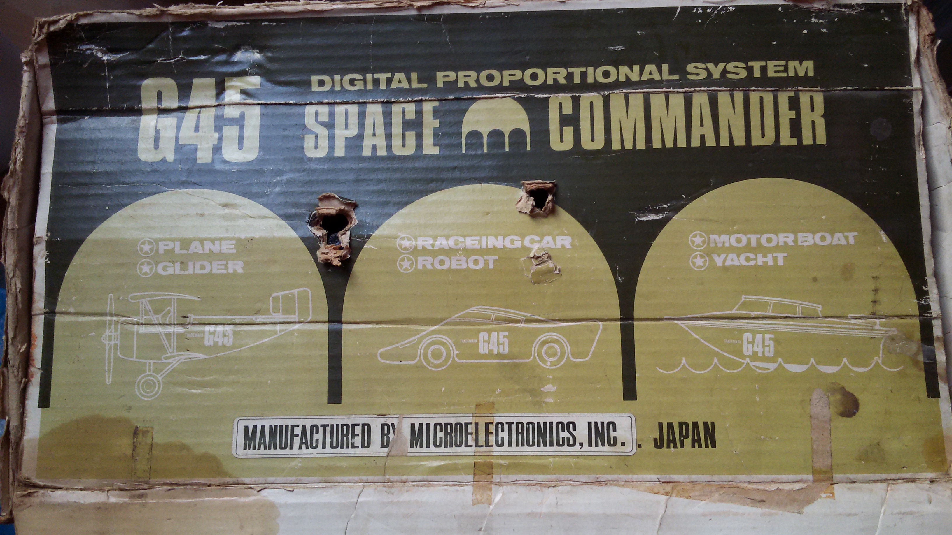

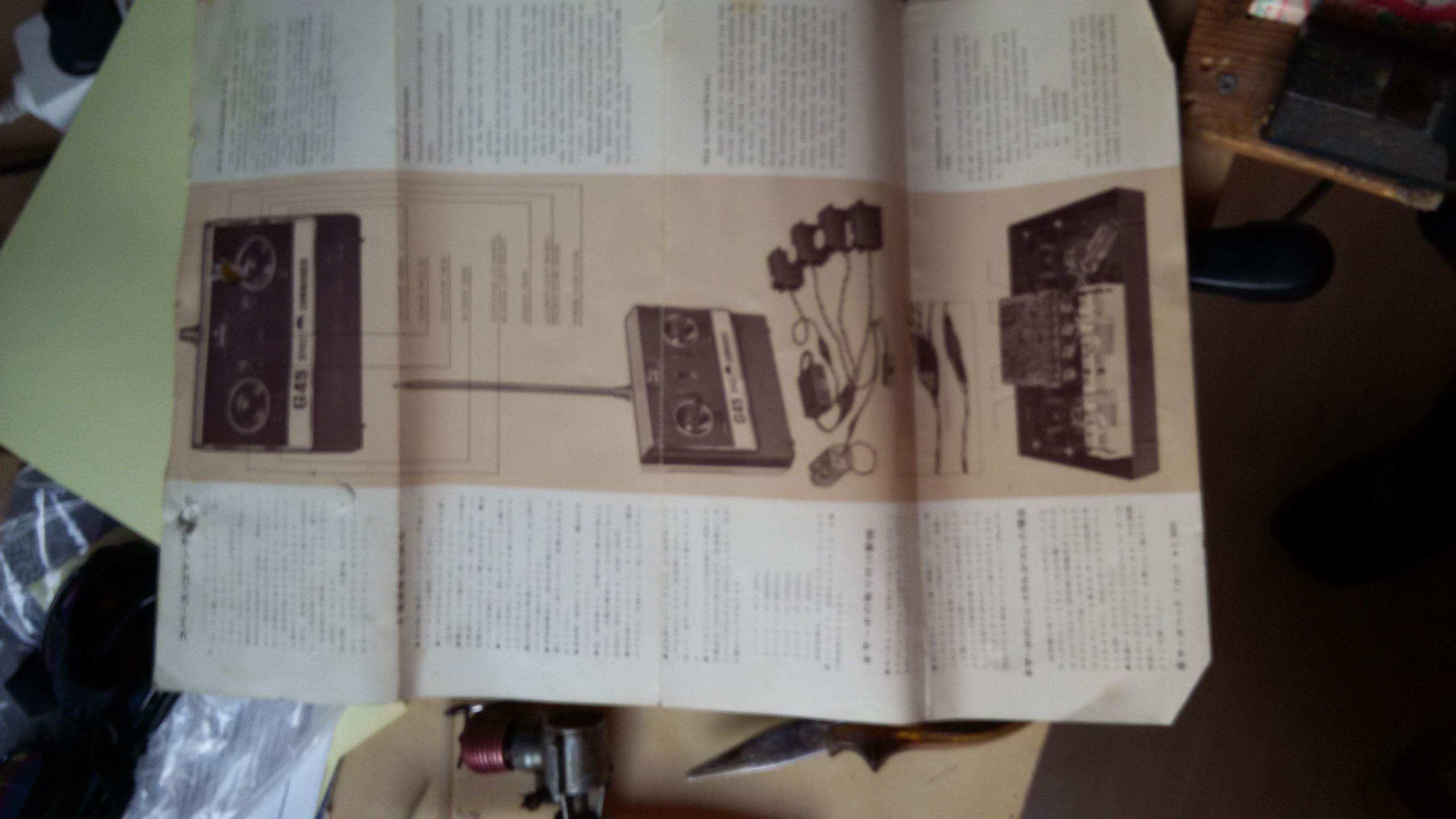

    Kennen jullie deze zender?
    Samen met wat motortjes gekocht.
    Gebruiksaanwijzing.
    Doos.

    Bedankt voor de linkjes! Blijkbaar niet zo'n bekende zender.
    Al redelijk oud.
    Hoeveel Euro zou 100 Engelse pond zijn omgerekend naar de huidige tijd?
