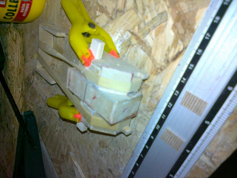

De laatste paar avonden stonden in het teken van niet-fotogeniek werk, zoals het opnieuw maken en inlijmen van deksupport balken in de "slechte" van de twee rompen waar ik mee bezig ben en het werk aan de lier en het achterste dekhuisje, waar de roerhevel in komt. Steeds een klein stapje en dan - wachten - iets met lijm.
Even een snelle foto van hoe die achterste opbouw er vanavond bij lag:
full
Er begint al wat vorm in te komen. Helemaal kloppen gaat het niet doen, maar ik doe mijn best.
Op de lineaal trouwens de "roosters" die op de schuine vlakjes van de lier moeten gaan komen - die staan wel op de tekening, maar de lier van een van de andere boten die ik even als voorbeeld van de vliering heb gepakt, heeft daar gewoon vlakke plaatjes hout. Ik denk dat die roostertjes net een leuke touch geven :thumbsup: Heeft me een kwartiertje vijlen aan 1mm dik triplex gekost, kleine moeite voor het resultaat m.i.;)
