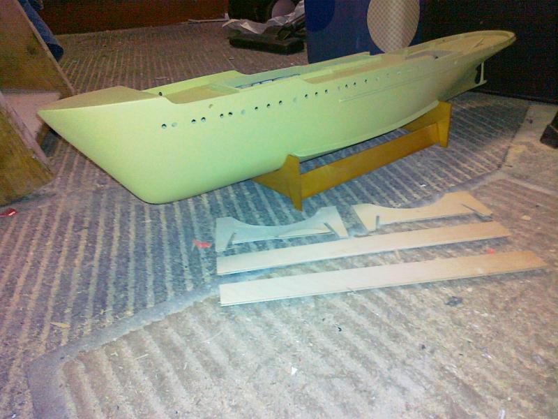

Een kleine update: De eerste Zwarte Zee staat klaar om in de lak gezet te worden, maar ik zit nog te dubben over het verfsysteem: Tot nu toe heb ik uitsluitend Motip gebruikt maar die hebben niet alle kleuren die ik nodig heb... Nu heb ik een kleine, simpele airbrush (zo'n Revell floodfill ondervuller) dus ik wil eigenlijk die gebruiken. Ik sta open voor tips!
Verder heb ik een standaardje voor de boot geklust, die is klaar op wat vilt op de contactvlakken na, en gelijk een tweede houtpakketje meegezaagd voor de volgende ZZ.

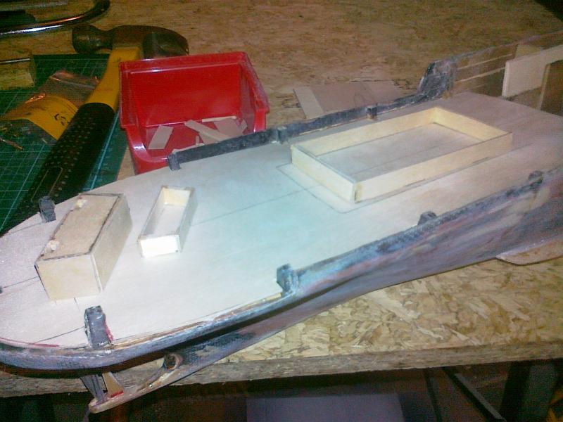

Even snel twee fotootjes van ZZ #2:
full

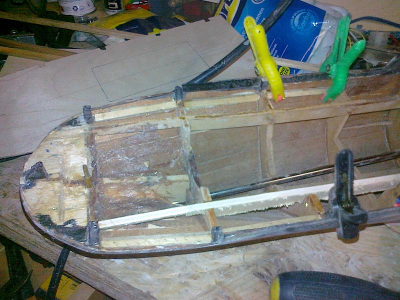

Van een stok van een vuurpijl (mooi dun vierkant hout, wordt dat ook nog eens nuttig gebruikt...) druk bezig met een flensrandje om het dek tegenaan te kunnen lijmen. Het lijkt niet helemaal recht, en dat is het ook niet, maar het loopt wel vlak en dat is het belangrijkste. De latjes zitten er met PU bruislijm in gelijmd, dus het is wel "dicht".
full
Het achterdek er even voor het passen in gelegd en voor de foto dan maar even de stukjes opbouw voor deze boot, er ook bij gelegd. Dit geheel wordt al een heel stuk subtieler en een heel stuk meer waarheidsgetrouw dan die andere ZZ, waaraan het werk nu even behoorlijk stil ligt. Wel heb ik wat verontrustends ontdekt, namelijk dat mijn strak geplamuurde motorkamerafdekking wat scheurtjes vertoont, op de naden. Blijkbaar is het triplex wat aan het werken ofzo.

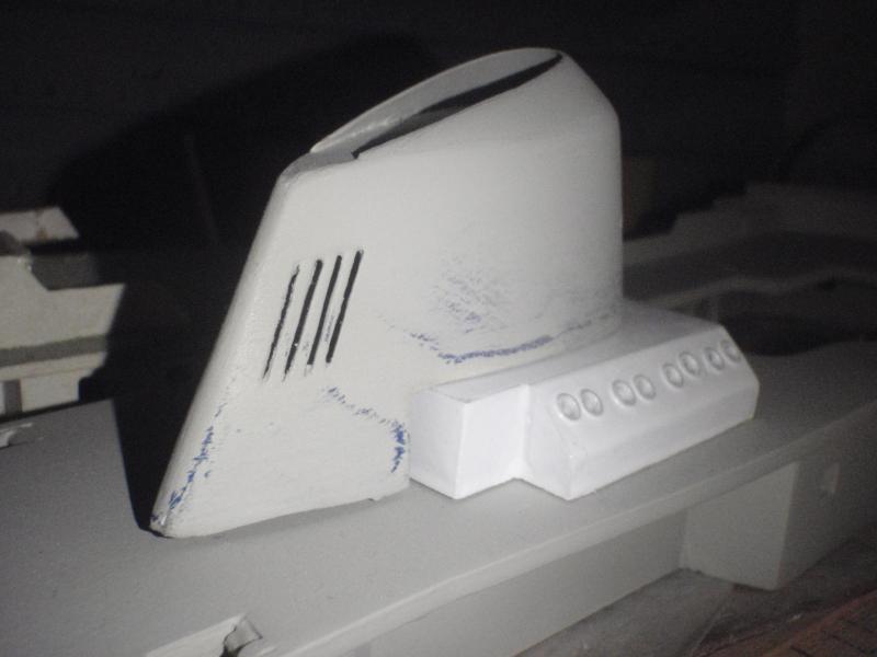

Zoals ik in een eerder topic al had gemeld, heb ik de schoorsteen van de eerste ZZ aangepast; die is nu niet meer vlak dicht, maar heeft het bovenste stukje open gewerkt (meer waarheidsgetrouw dus). Ik ben nog op zoek naar een goede foto van de plaatsing van de uitlaatpijpen bovenin, op het origineel.

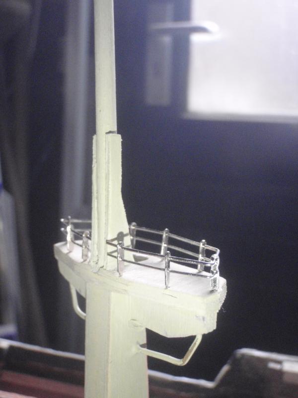

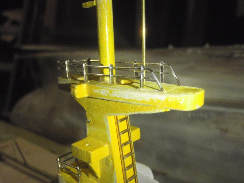

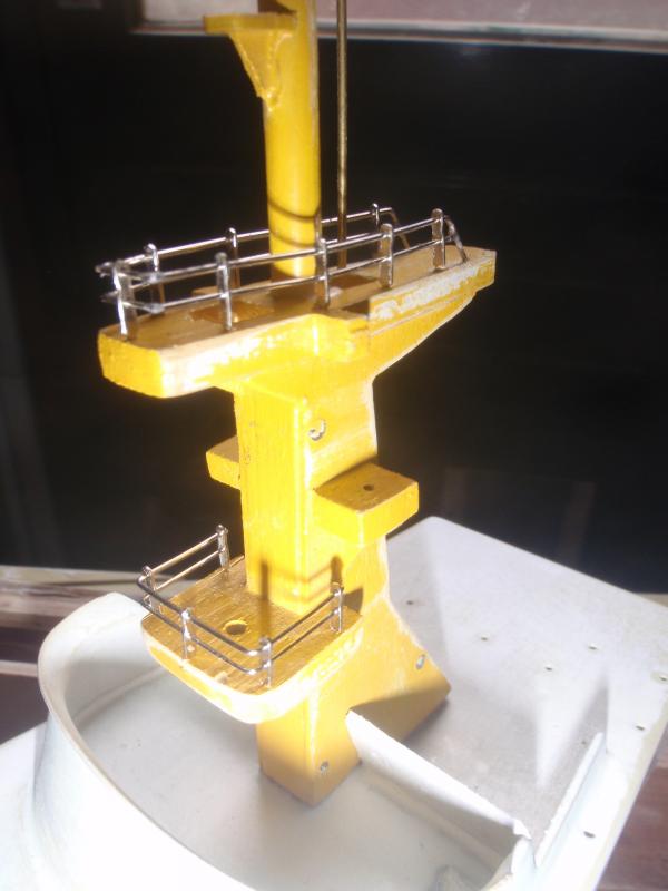

Verder heb ik me dit weekeind bezig gehouden met herkwerkjes langs de plateaus in de masten.
Voormast:
full
full

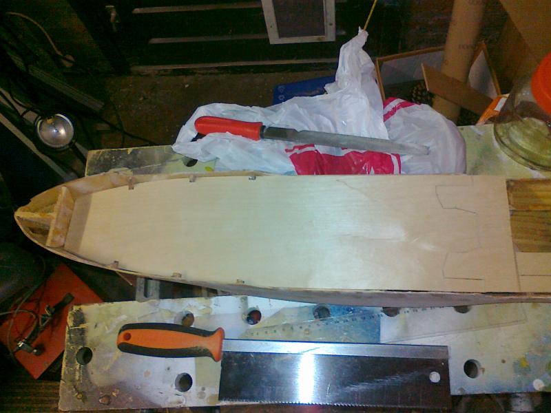

Zo..., even het stof van dit topic af blazen, letterlijk, want we zijn aan het schuren geweest...
Rompje #2 is op het oog aardig glad geschuurd, daar moet binnenkort maar eens wat spuitplamuur op gaan komen.
Zoals bekend heb ik 4 van deze rompen, en ééntje daarvan gaat zo goed en zo kwaad als het gaat opgebouwd worden als "het jacht van de schets"... Dat gaat deze romp worden, omdat de romp toch al niet geheel symmetrisch was rond de verschansingen.

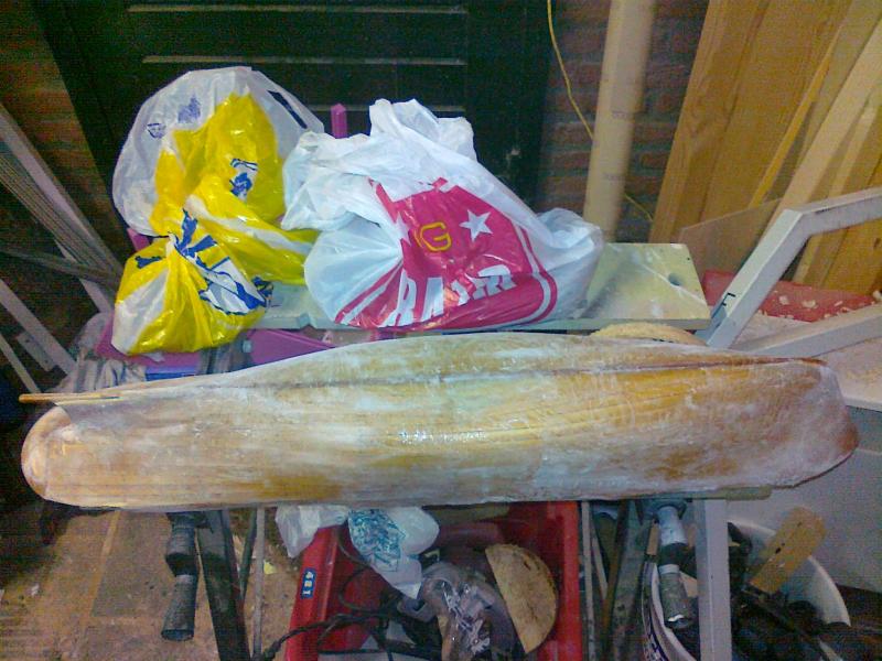

Daarnaast heb ik romp #3 van zolder geplukt en de dekken er af gesloopt (dat wilde ik netjes doen, maar het zat !@$#^%!@#$ uiteraard weer knoert vast...) zodat ik de schroefas kon trekken.
Daarna heb ik wat kleine beschadigingen aan de romp vastgelijmd (alle huidlatten zitten verder alleen getimmerd...), de boel een beetje glad geschuurd, in de G4 gezet en een uur later er direct achteraan maar wat glasweefsel overheen gepoly'd. Wat huishoudfolie en zakjes zand er overheen op strategische plekken om het glasweefsel zo veel mogelijk aan te duwen op de moeilijke plaatsen drogen maar.
Vandaag de romp zijn eerste schuurbeurtje gegeven, lijkt niet onaardig maar zal nog best wel wat tijd (en plamuur) vergen voordat hij helemaal strak is:
full
Ik denk dat ik maar weer aan de slag ga met mijn zelfgemaakte "kwastplamuur", van polyester en glassbubbles, tenzij iemand een beter idee heeft want écht lekker werkt het niet... hoewel beter dan standaard polyplamuur (te dik).

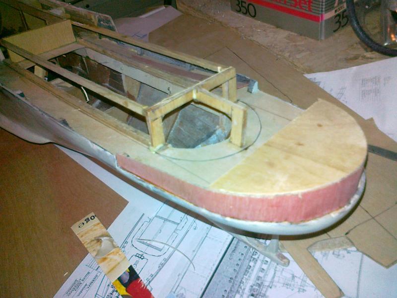

Verder ben ik heel langzaam met de "ZZ als jacht" bezig, of "Black Sea" zoals ik hem denk ik ga noemen:
full
Achterdek ligt er in, het frame voor de opbouw op het achterdek staat en de kont is in de maak, met een afneembare bovenkant om bij het roer te kunnen. En ja, deze kont wijkt af van de originele ZZ; op de schets staat de kont recht omhoog getekend dus dat doen we dan ook. En dat verhoogde stuk is dichterlijke vrijheid met enige onderbouwing uit de praktijk; ik vind dat daar een opbergplaats voor RIB's of ander speelgoed is. Dat zie je best vaak bij die grote superjachten, dus ik vond dat ik me dat wel kon veroorloven ;)

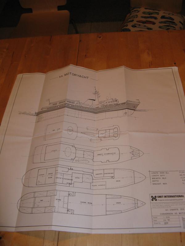

Even een klein kickje; er is in de tussentijd niet verder gebouwd aan de ZZ'en maar ik heb wel vandaag wat leuks binnen gekregen:
full
Een mooie grote plaat met als "bonus" ook zelfs nog dekplannen (daar had ik niet eens op gerekend!) van de ZZ IV als superjacht!
Het sleepvaartmuseum in Maassluis bleek deze te hebben, en ik heb hem mee kunnen bestellen met het boek "De Smit-Lloyd Story" - bij elkaar, incl. verzending, €20,-. Dat vind ik alleszins behoorlijk redelijk, gezien wat ik heb gekregen!:worship:
