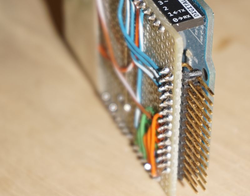

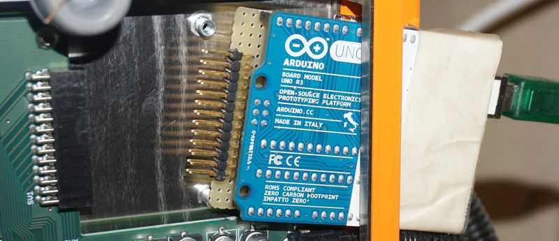

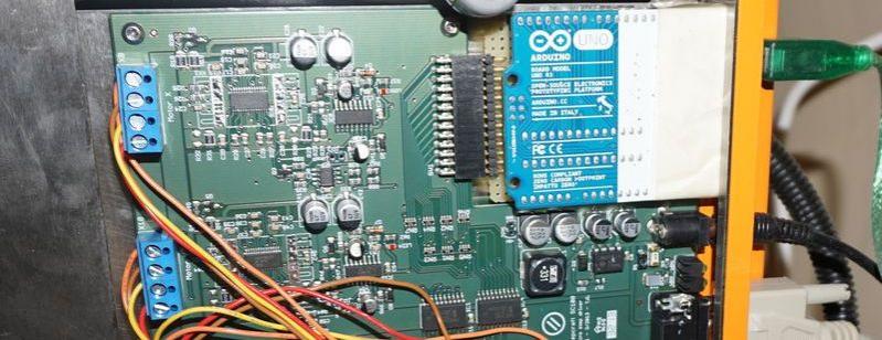

    Op verzoek van Raf hierbij een korte impressie van de inbouw van de Arduino Uno in de Stepcraft. Je moet bv van gaatjesprint en een dubbelrijïge haakst pinheader van 2x13 pinnen een shield maken. Deze bedraadt je volgens het voorbeeld van het Stepcraft Forum.
    https://www.stepcraft-systems.com/f...nd-die-integrierte-cnc-steuerung?limitstart=0
    In dit draadje staat welke pinnen van de Arduino je moet verbinden met de Stepcraft pinnen via de haakse stekkerlijst. Hier een foto uit het draadje.
    En hier een van mijn eigen boardje:
    In het Stepcraft forum draadje staat ook een printontwerp dat je zelf kan frezen met je Stepcraft en de LPT of USB sturing.
    https://www.stepcraft-systems.com/forum/zubehoer/1181-sc-arduino-shield-fuer-estlcam
    Het bordje met shield schuif je zo op de plek van het USB bordje. Ik heb wat kunststof en tape om het deel geplakt dat eventueel verbinding zou kunnen maken met het oranje chassis van de Stepcraft.
    Softwarematig is het allemaal heel eenvoudig. Je download Estlcam gratis en installeert het. Dan geef je aan aantal parameters in op de vragen van Estlcam.
    Wanneer je dat hebt gedaan laadt Estlcam automatisch het Arduino programma, daar hoef je niets voor te programmeren of zo.
    Dan gebruik je het volkomen functionerende programma en je zult merken hoe makkelijk en intuitief het is.
    Daarna zul je met plezier de € 35,- betalen. Zo niet zal er na verloop van tijd (echt niet snel) een ingebouwde vertraging optreden.
    Wanneer je een DXF file inlaad zal de 2 en 2.5-D module starten, wanneer je een STL file laad zal de 3-D module starten.
    Als je wilt kun je de G-codes zien en modificeren, als je daar geen behoefte aan hebt hoef je geen G-code te zien.
    Het was mijn eerste Arduino project waar je echter geen programma regel schrijft.
    Om dit wel te leren ben ik nu met een eigen Arduino projectje begonnen.

    het probleem is dat ik een arduino heb waar de atmel processor op een voetje zit
    en dat geeft dus problemen met monteren zo blijkt
    hangt nu allemaal van de te verkrijgen stekker af hoe ver ik kom
    eventueel een verleng kabel er aan en dan de arduino buiten de frees in een appart doosje dan maar
