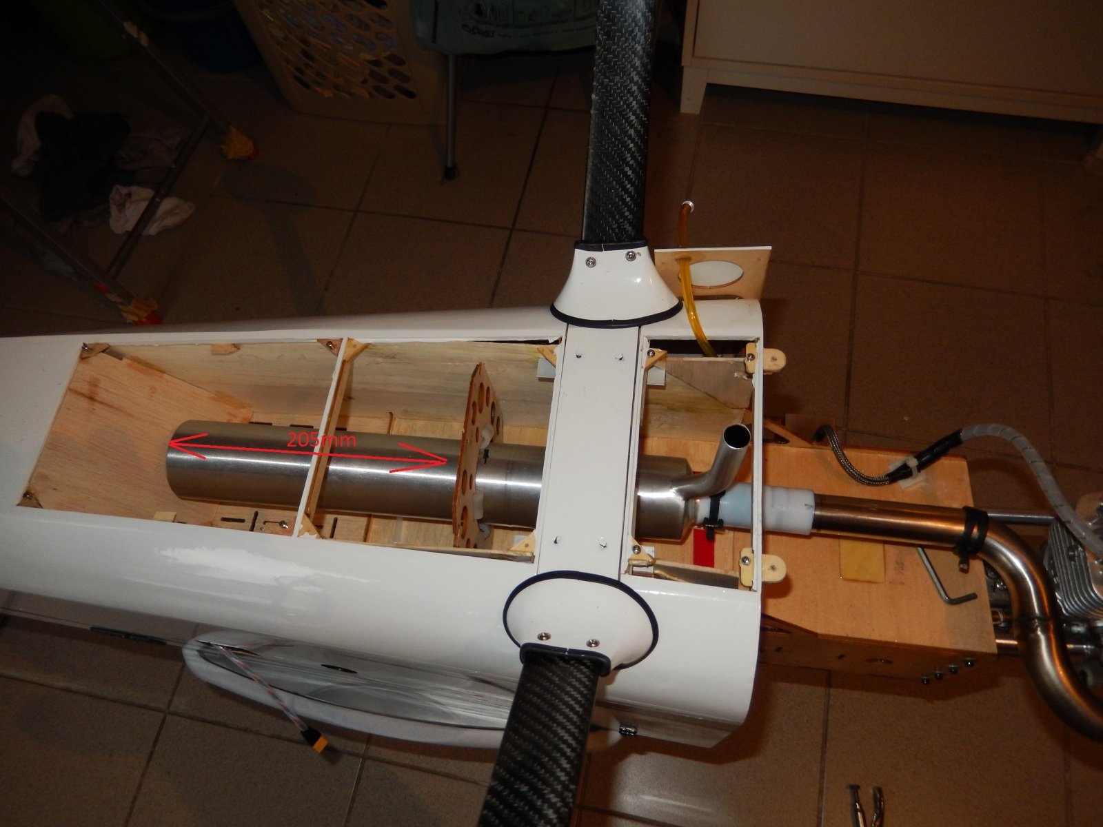

Intussen terug een probleem na de 7de vlucht.
Mijn header is afgebroken net tegen de flens motor.
Dit was het enige ks deel van de bochten en flens die ik kocht die nog hard gesoldeerd was.
De andere bochten had ik tig gelast.
Intussen een nieuwe flens gelast.
Nu kreeg ik de raad van de shop waar ik alles koop dat het altijd beter is om de uitlaat maar met 1 schot of met 1 ks comfort mount vast de zetten. Dit ongeveer op het zwaartepunt van de demper.
Zo kan de demper beter meegeven indien nodig. Nu zat hij de vast en waarschijnlijk is de breuk zo ontstaan.
Daarmee ik alles ongeveer zo aan het inbouwen ben. Voorlopig met 1 houten tussenschot om de demper op te houden.
Later vervang ik deze misschien door een ks comfort mount.
Hopelijk deze keer geen breuk meer en zit de demper iets comfortabeler.
Mvg Wes.
jij hebt echt een hoop ruimte om die uitlaat vast te zetten ;-)
bij die van mij moet ik priegelen door een zelf gefabriceerd luik
Idd er is echt superveel ruimte. Normaal is er nog meer lengte voorzien voor een tunedpipe.
Maar de lengte van de tunnel heb ik ingekort door een schuin schotje in te lijmen.

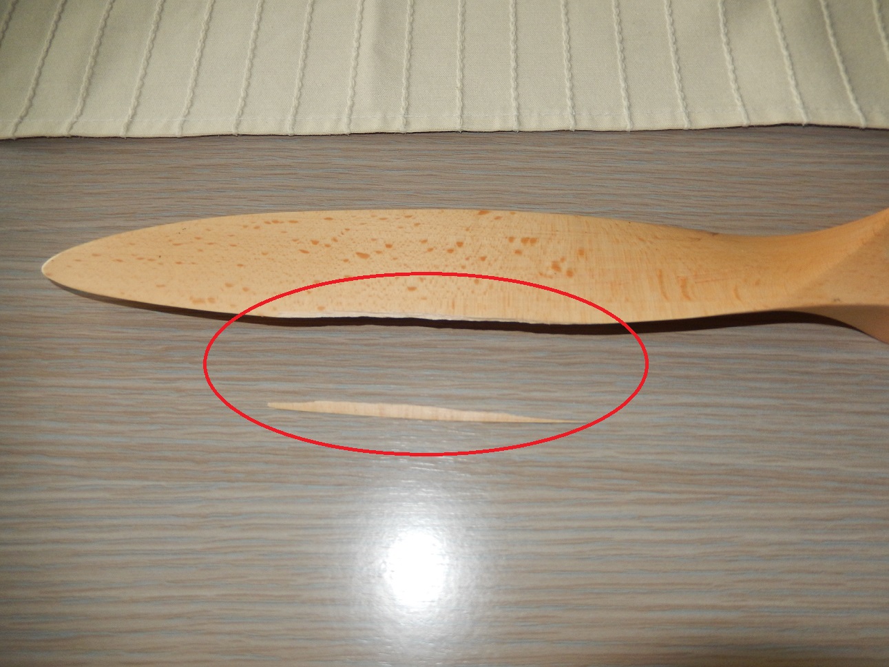

Ik wilde vandaag mijn dle61 starten en kreeg een serieuze terugslag (eigen schuld) met als gevolg pijnlijke vingers maar dankzij mijn handschoen valt het wel mee.
Wel is een klein stukje uit mijn houten prop. Niet erg want deze is mijn rodeer prop en nu ziet mijn grotere prop erop.
Maar weet iemand of dit gelijmd kan worden? Ik weet props mag je niet lijmen maar deze heeft nu niks met de sterkte te maken want het is echt miniem en niet op een deel dat echt met sterkte te maken heeft.
Zie mijn foto.
Zou het jammer vinden als deze voor de vuilbak is. Misschien gebruik ik hem nog als mijn grotere propeller mij niet bevalt.
Zou dit te lijmen zijn?
Alvast bedankt.
Mvg Wes.
Gaat niet om de sterkte.... wat denk je dat er gebeurt als dat stukje (die toch wel forse splinter) loskomt?
Ik denk namelijk dat er redelijk wat centrifugaalkracht op die lijmverbinding komt te staan als de motor volle bak draait.
Buiten de narigheid van een rondvliegende splinter, heb je dan ook opeens een behoorlijke onbalans, wat wellicht zware vibratieschade aan je toestel of mogelijk de motorlagers kan toebrengen.
Gewoon maar een paar van de mogelijke horror-scenario's.
NOOIT risico's nemen met een prop. ALS je dan toch wat wilt doen, kun je nog beter de breuk glad afwerken, en het tegenoverliggende blad eenzelfde stuk verwijderen, en de prop opnieuw balanceren.
Dat is nl in ieder geval WEL veilig.
Je kunt hem altijd nog decoratief aan de muur van je hobbykamer hangen, of je vervangt de wijzers van een klok voor die propellerbladen.... Vooraanzicht van een stermotor als wijzerplaat, heb je in ieder geval een unieke en leuke klok :D :D
zoals Bert al zegt..
op zulke jongens moet je niet spotten met props..
het ding heeft toch een oplawaai gehad, je weet niet wat er verder onderhuids nog gescheurt is.
en de trilling ALS het ding tussendoor toch loskomt moet je ook niet onderschatten.
gewicht EN het profiel is veranderd..

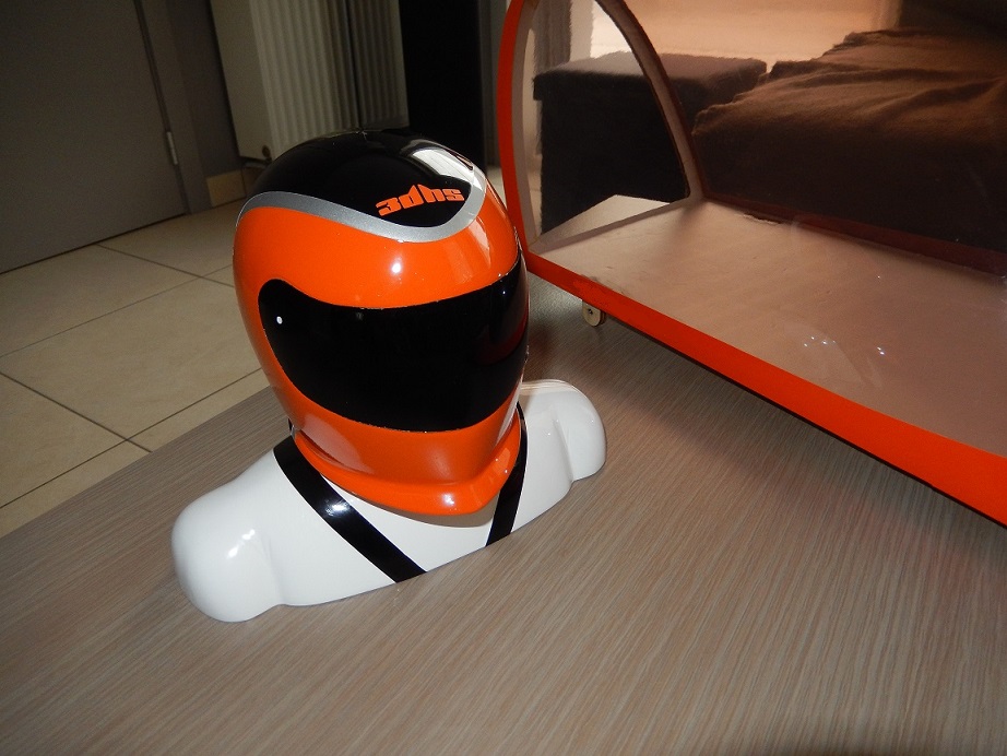

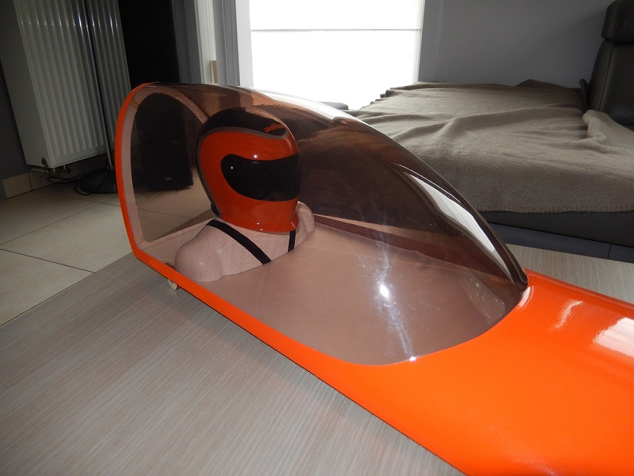

Intussen heb ik een piloot bijgekocht. Ik vond de grote cockpit zo leeg eruit zien.
Ik heb een pilootpopje gekocht van extreme flight. Hadden geen oranje versie dus heb ik hem zelf voorzien van het juiste kleur.
Ook heb ik een klein stickertje geplot van 3dhs. Veel mooier nu.

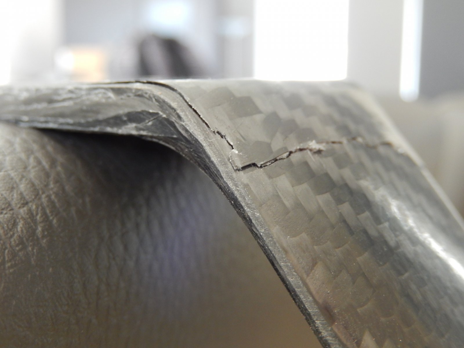

Beste,
Na tal van vluchten zie ik plots een krak in het carbon landingsgestel.
Is niet volledig door maar het lijken me enkele lagen.
Je ziet het wel dat deze kant van het landingsgestel meer veert als ik op de grond (grasplein) ermee ga taxiën.
Iemand een idee of dit te verlijmen is?
Epoxy ertussen en goed dichtklemmen?
mvg Wes.
Dat zou je kunnen proberen maar of je de lijm echt tot binnenin tussen de losgelaten lagen kan krijgen is de vraag.
Daarbij is in ieder geval de bovenste laag ook gebroken, de sterkte van die laag is definitief verdwenen, aan elkaar lijmen brengt de sterkte niet terug. Als hieronder nog meer lagen zijn gebroken is reparatie echt af te raden.
Ik ben bang dat je aan een nieuw landingsgestel toe bent.
