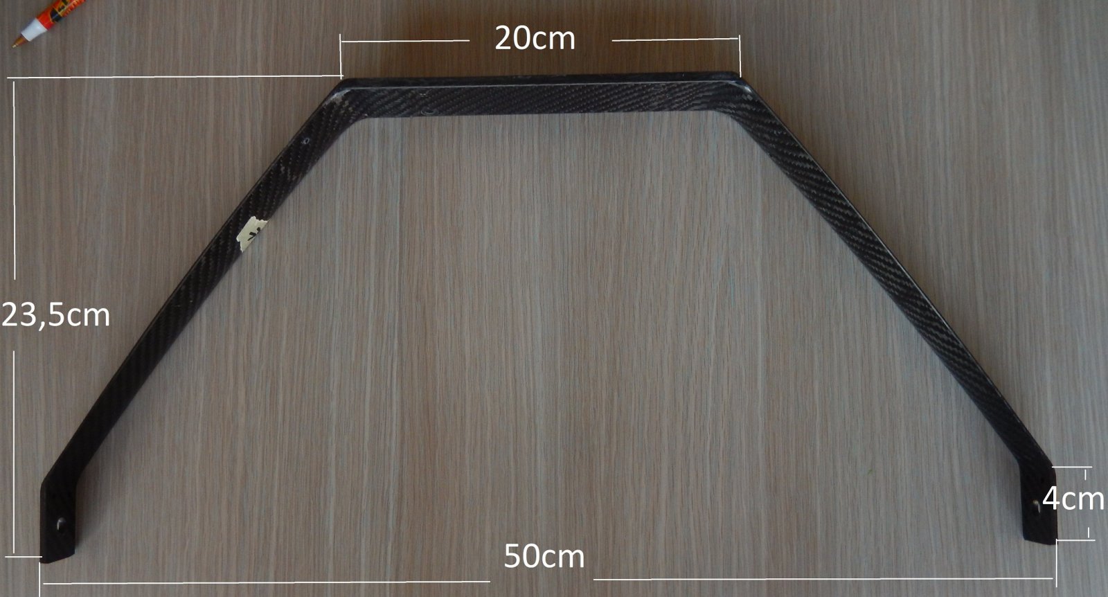

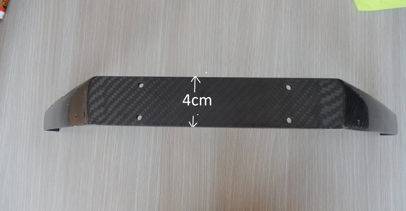

gewoon even leentjebuur spelen bij andere merken of types.
die 3d toestellen staan redelijk regelmatig even hoog op de pootjes... bij een vergelijkbaar formaat.
dus Pilot RC of Extreme flight zal ook wel iets hebben wat in de buurt zit.
die hebben zowieso die formaten toestellen, en carbon landingsgestellen.
of even de meetlat over het huidige landingsgestel, hoogte, breedte, en ff een mailtje sturen naar aerobertics.

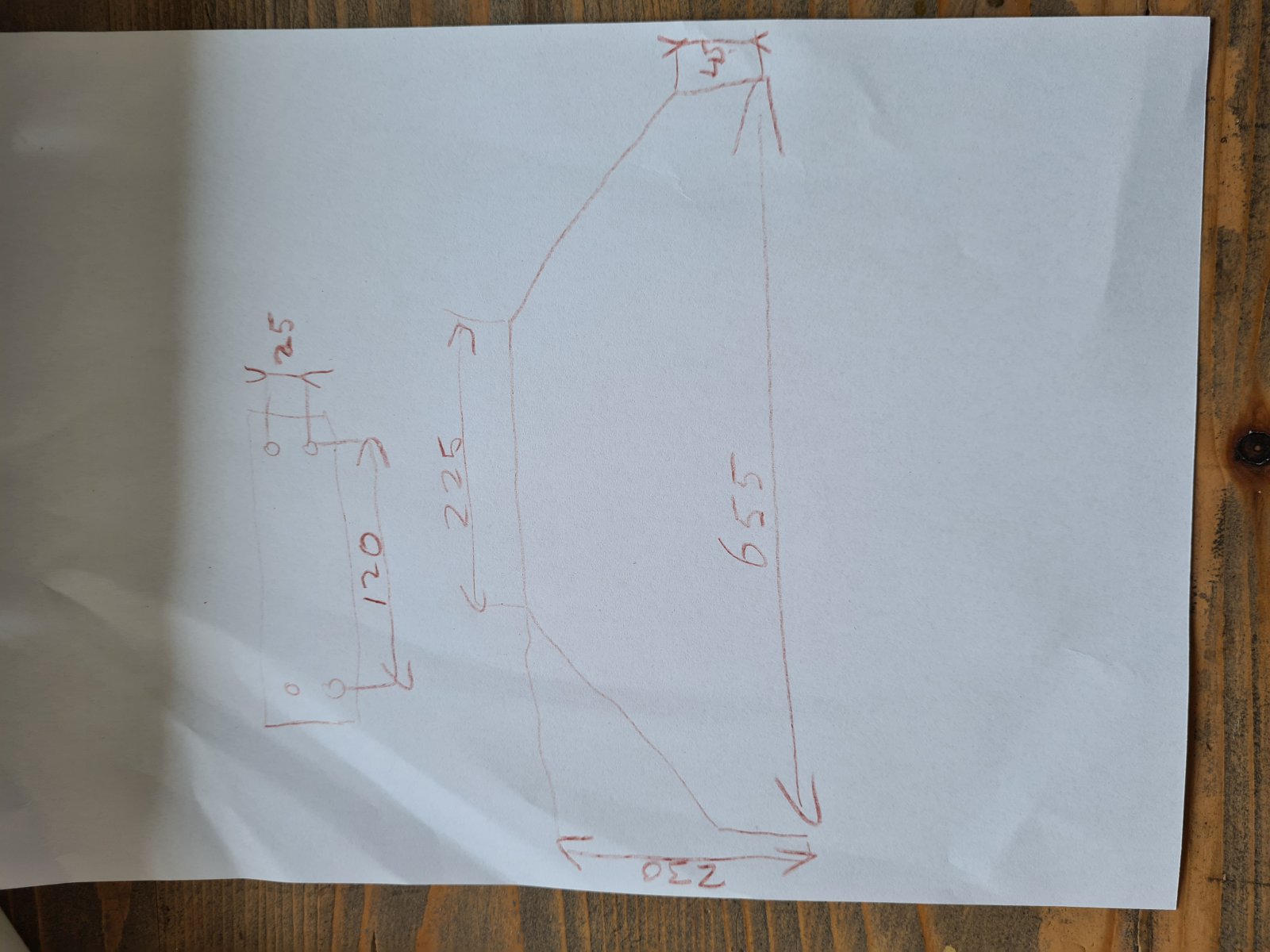

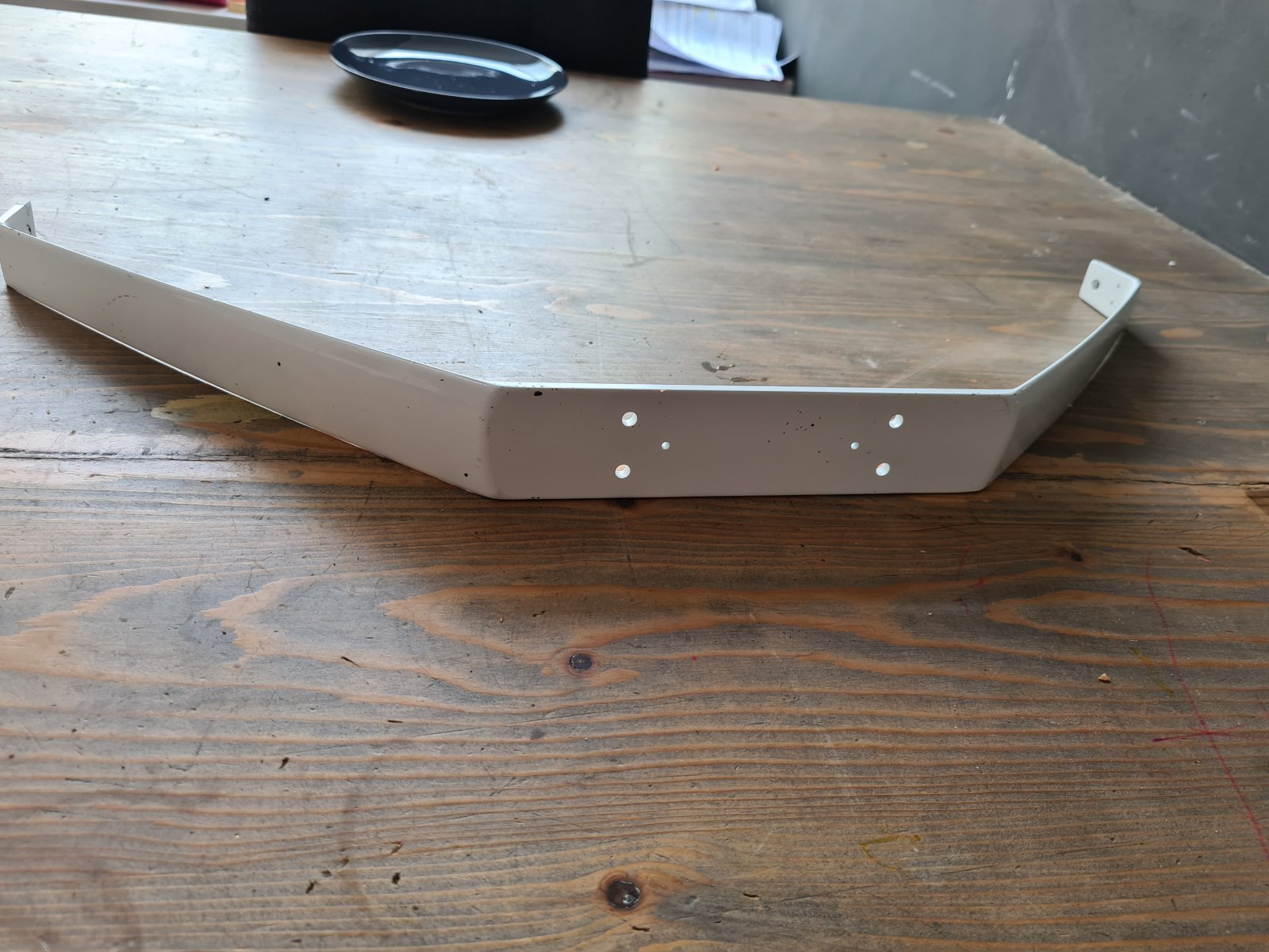

Dit zijn de afmetingen. Mvg Wes.
op eerder genoemde site staan er serieus veel van de 90" categorie, zal dan toch best iets tussen zitten?
staan alleen geen maten bij.. wat het verhaal lastig maakt. gewoon mailtje, hoor je het vanzelf
hij kan meten in zijn magazijn :D

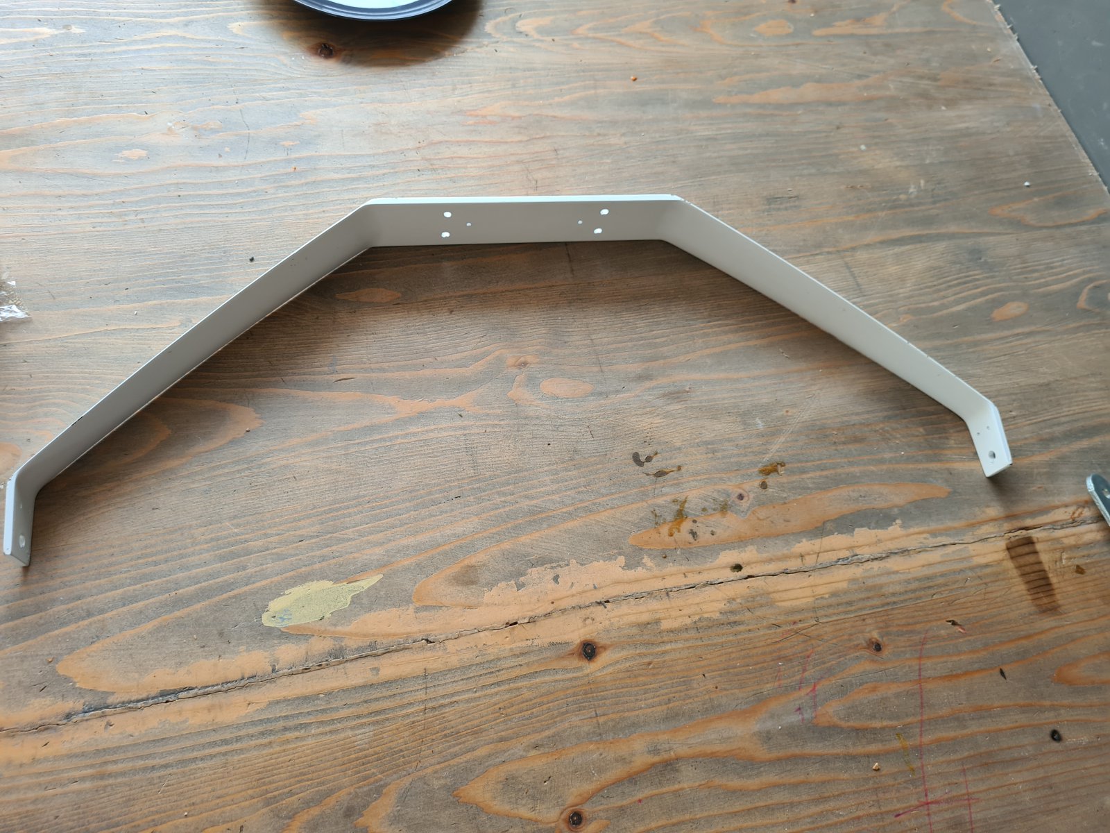

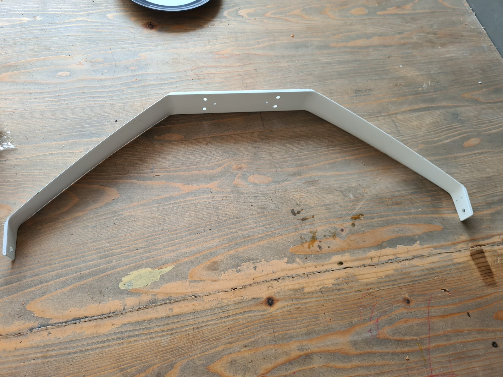

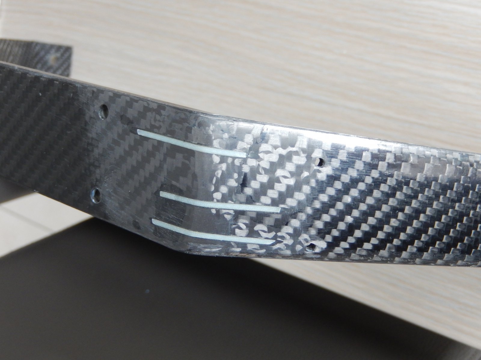

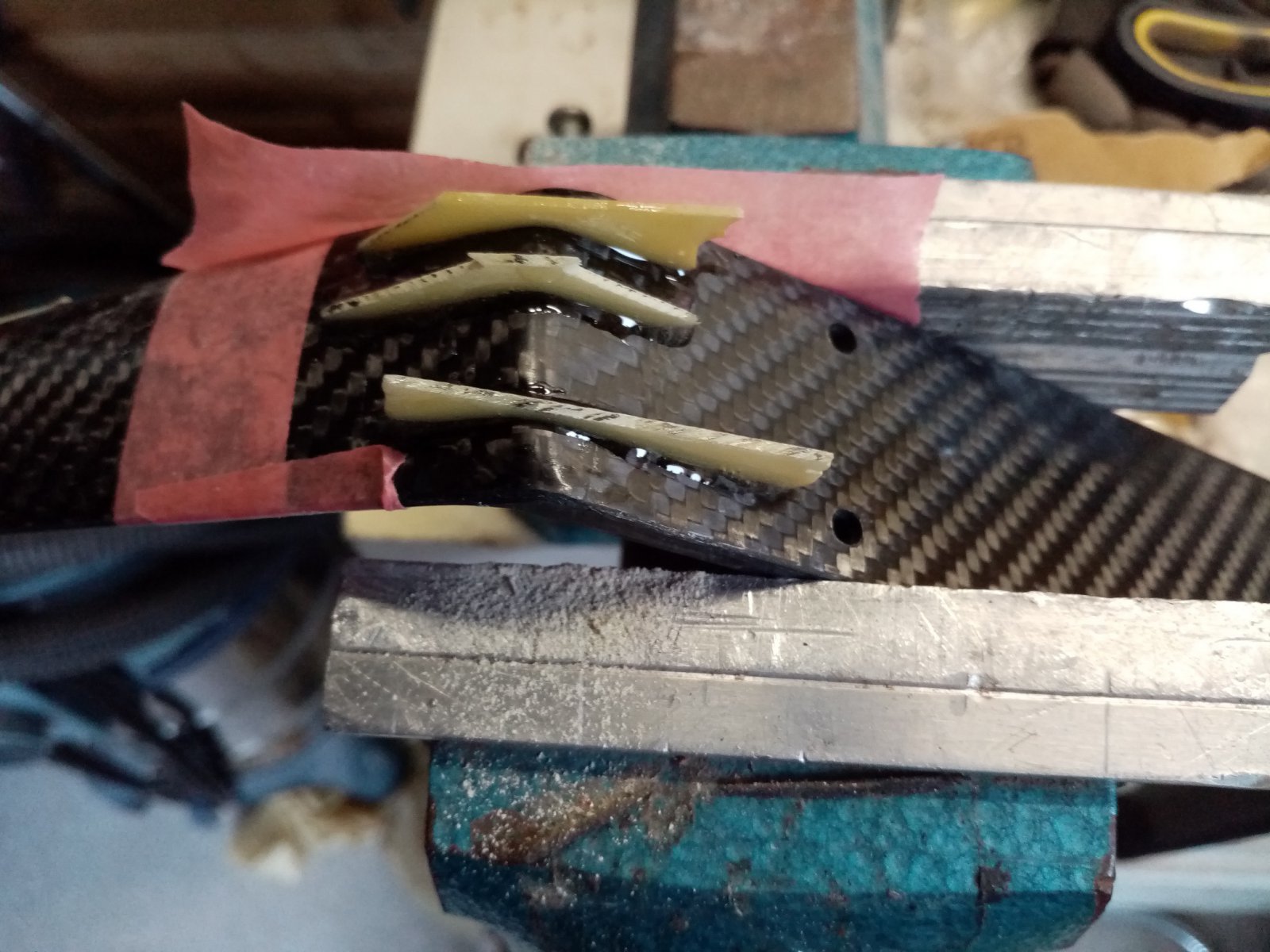

In afwachting op ander landingsgestel toch even een poging gedaan om een herstelling te doen.
De krak zoveel mogelijk proberen open te trekken en epoxy lijm lichtjes opgewarmd tot deze zeer vloeibaar was.
Zo veel mogelijk lijm ertussen gestoken en zachtjes met perslucht de lijm zo diep mogelijk erin geblazen.
Nachtje onder spanning laten drogen. Resultaat voelde toch stevig aan maar niet zoals het moet zijn.
Ik had nog zeer sterke epoxy plaat liggen, daar stukjes uitgezaagd en deze vervolgens op z'n kant in het landingsgestel gelijmd.
Eerst heb ik kleine geultjes gefreesd net niet door het carbon heen waar dit perfect in past.
Na drogen netjes effen geschuurd.
Moet zeggen dat deze manier toch wel enorm sterk is geworden. Heb hier al serieus veel kracht opgezet en lijkt mij behoorlijk sterk. Misschien zullen er hier mensen dit wel afkeuren maar op deze manier lijkt het me wel sterk genoeg. Of ik deze zal gebruiken weet ik nog niet. Mvg Wes.
wat je ook kunt doen, is een stuk 6 mm verenstaal ertussen buigen.
die kun je in het midden vastzetten met een stukkie alu op de originele schroefgaten
aan de poot zou je ff moeten rommelen om het vast te krijgen..
dan neemt het verenstaal een deel van de buigkracht over, en wordt dat hoekje minder zwaar belast.
met die toevoeging zou ik hem gewoon gebruiken..
Zou hem nu al zo durven gebruiken eigenlijk. Net even 10 kg bovenop landingsgestel laten stuiteren en lijkt dit goed aan te kunnen.

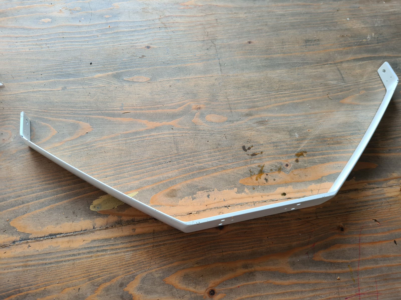

Hier het gestel
