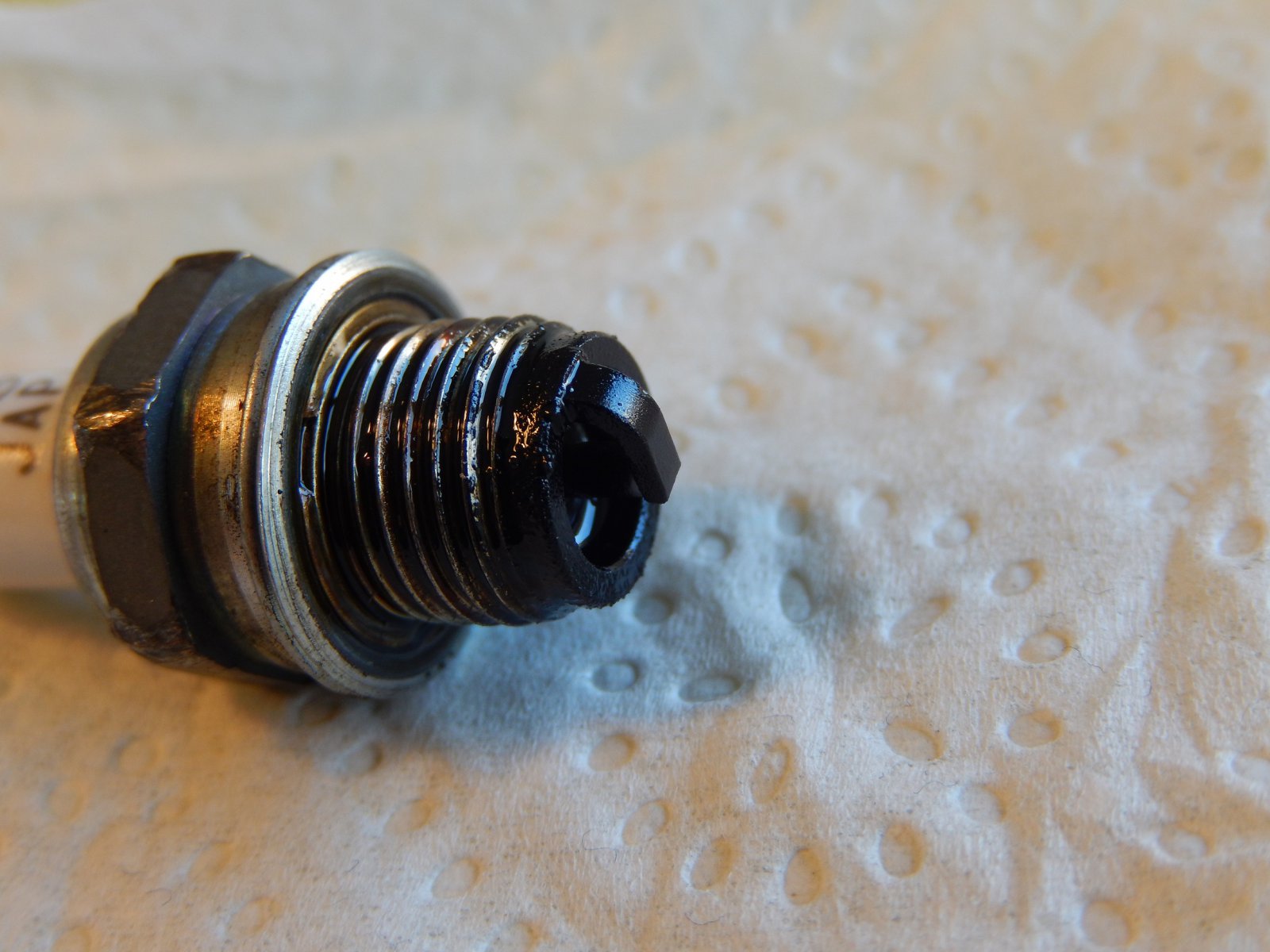

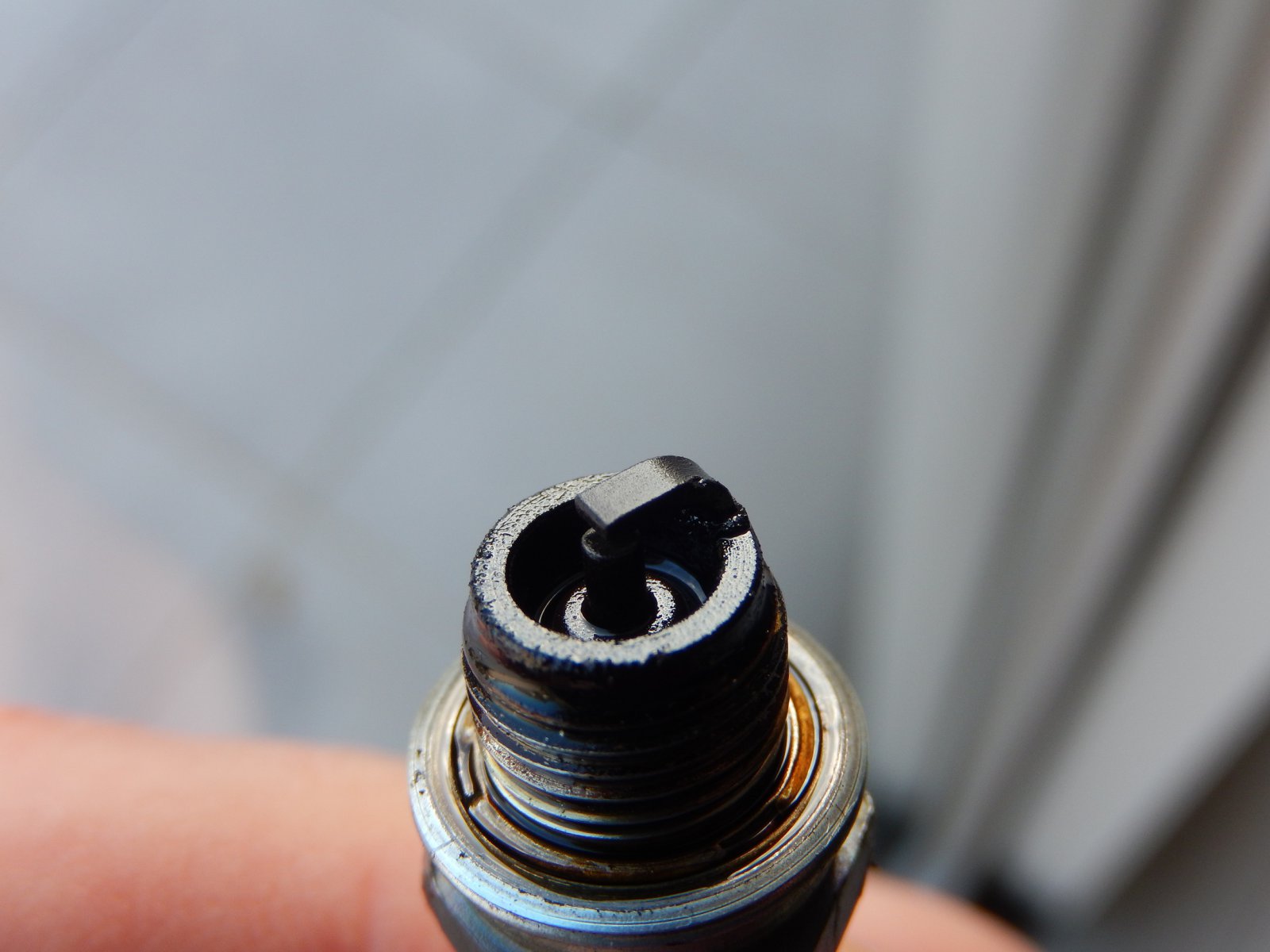

Bougie ziet er inderdaad niet echt de kleur uit zoals het zou moeten zijn. Waarschijnlijk zal ik motor armer moeten zetten?
Om je bougie te "lezen" moet je de motor uitzetten op het moment waarop hij niet goed oppakt. Deze bougie op de foto zegt niks, wellicht heeft de motor een poosje stationair staan draaien, dan koelt de boel af en krijgt hij genoeg peut. Vlieg eens langere tijd volgas, ga vervolgens zolang mogelijk verticaal en gooi dan de motor uit (echt uit) en bekijk die bougie dan nog eens. Dan krijg je een redelijk beeld van je afstelling.
