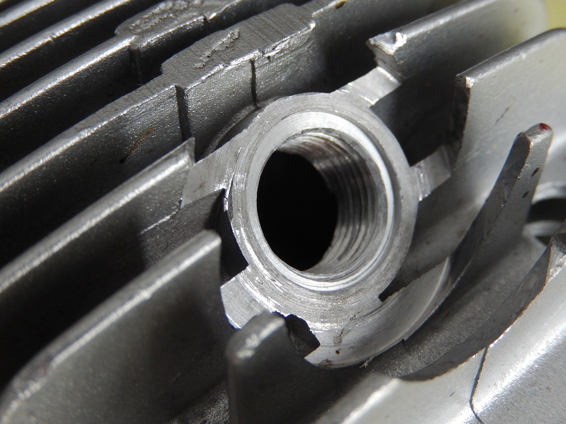

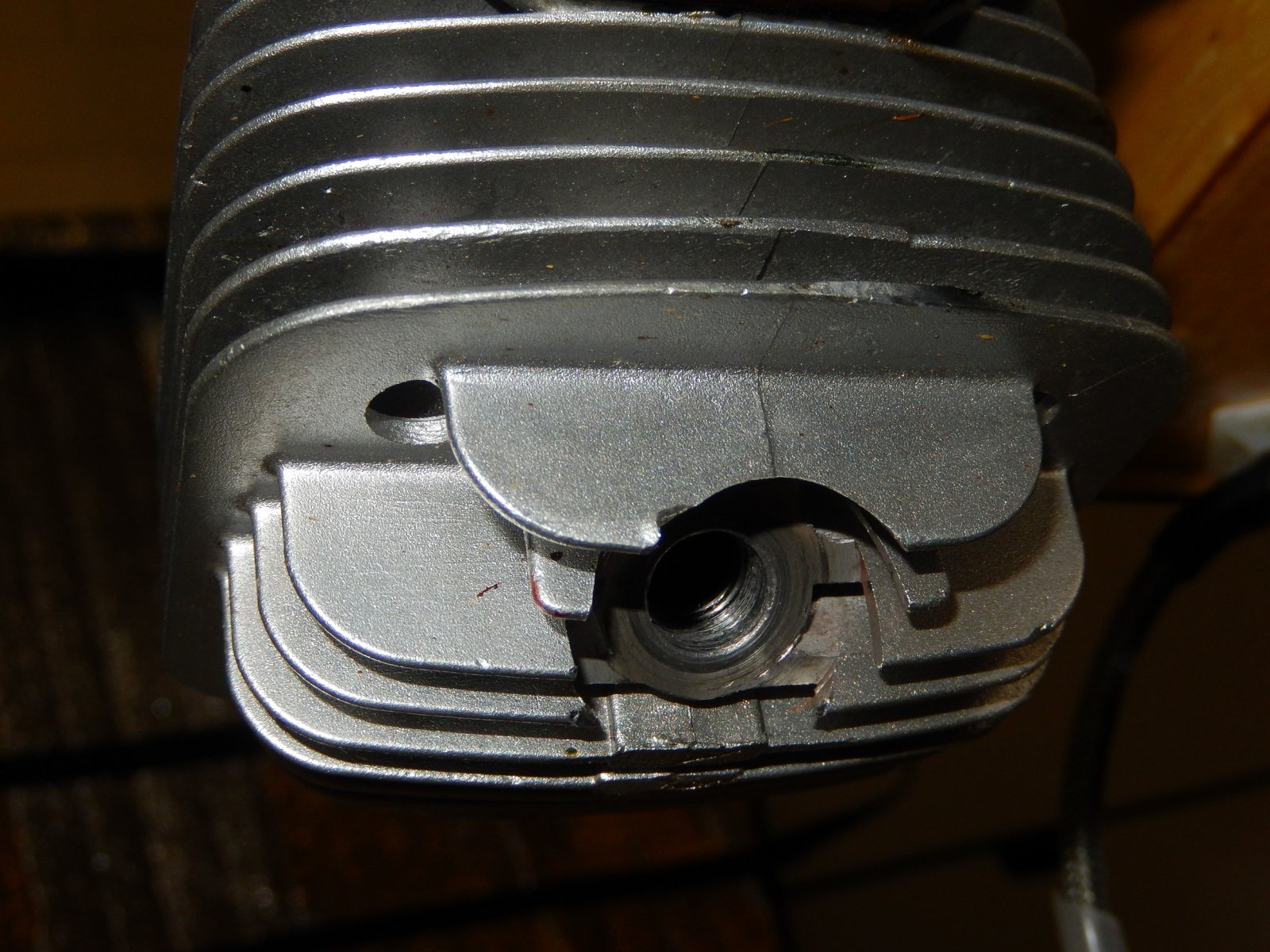

Hier de beschadigde bougie opening.

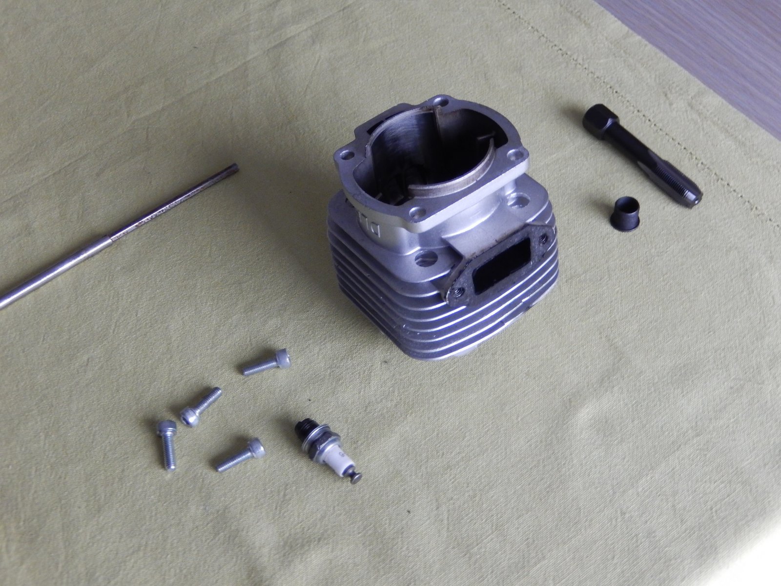

En hier intussen de herstelset met insert en draadtap.
Wel weet ik nog niet wat ik zal gebruiken om de insert te borgen! Op internet gebruiken sommige hittebestendige loctite.

Intussen is er nieuwe draad getrokken voor de insert. Ook een kamertje in de kop om dat kraagje te laten verzinken.
Wel nog geen nieuwe pakkingset kunnen bekomen om het geheel terug te monteren, maar deze die er nu tussenzit lijkt met wel nog zeer goed.
Ik zou deze durven gebruiken en een klein beetje reinzoplast ertussen strijken. Volgens mij moet dit voldoende zijn, toch?
Mvg Wes.
