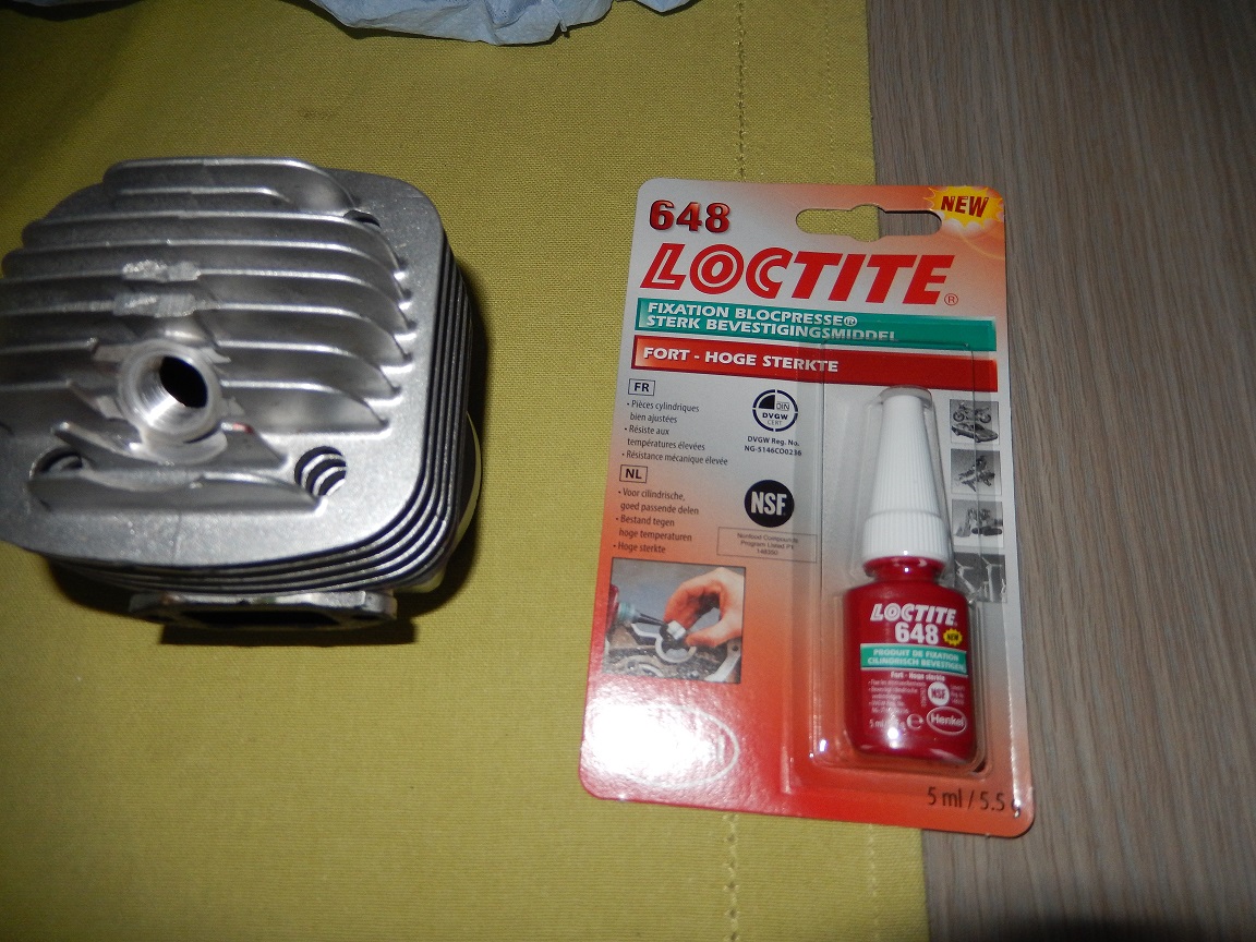

Mijn ervaring met 270 is dat je het ook zonder verhitting bij de meeste toepassingen met wat extra kracht zo weer lostrekt. Met aluminium moet je wat oppassen, met teveel loctite in de draad en zonder verhitting wil je dan de schroefdraad wel eens mee naar buiten trekken, maar staal op staal, niet echt een probleem.
Met 648 heb ik echter wel eens boutkoppen afgebroken omdat ik niet wist dat ze dat spul gebruikt hadden.
En wat als zo'n insert na een tijd terug vervangen moet worden? Kan je deze ook eventueel met verhitting eruit krijgen wanneer loctite 248 is gebruikt?

Ja is waar.
Dan maar 648 gebruiken om zeker te zijn.
Straks al de cilinder terugplaatsen met wat reinzoplast tussen de pakking.

De insert er vandaag met loctite 648 in vast gezet.
Klein beetje kopervet op schroefdaad van de bougie gedaan om ervoor te zorgen dat deze gemakkelijk er terug uitgedraaid kan worden.
Hopelijk blijft de insert op z'n plaats zitten wanneer ik later eens de bougie er terug uitdraai.
Want de insert had wel wat speling in het nieuw getapte gat. Die loctide 648 is wel zeer dun en vult waarschijnlijk geen grote speling. De bougie zit nu op z'n plaats en zal dit later eens checken als ik nog es de bougie kleur wil bekijken.
We zien wel.

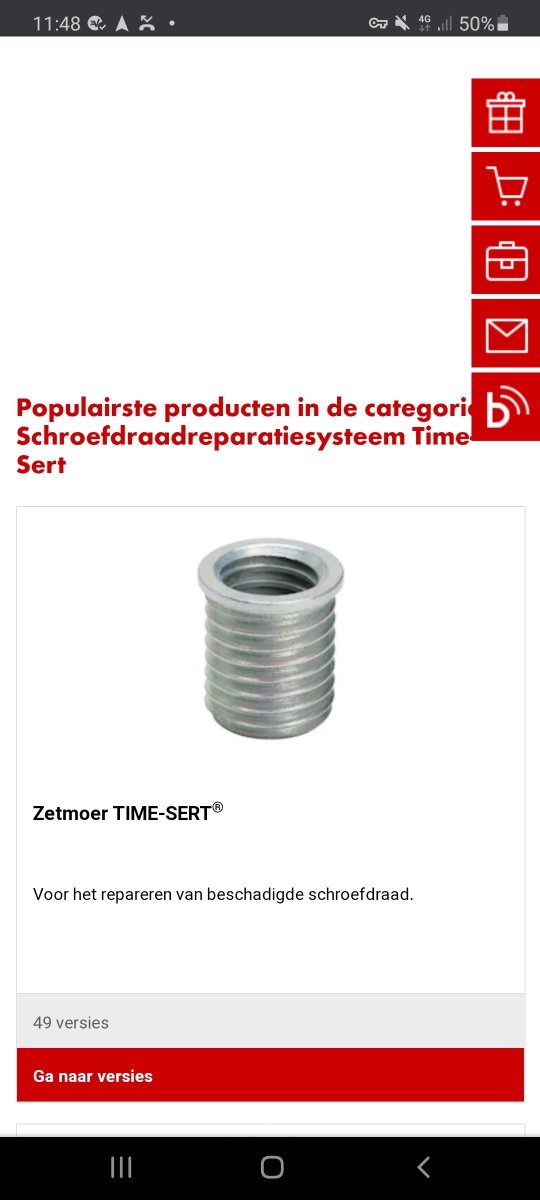

https://eshop.wurth.nl/Product-categorieen/Bougiereparatieset-Time-Sert/312160060116.cyid/3121.cgid/nl/NL/EUR/?NativeSearch=*%3A*%40%40+%2B%28CategoryUUIDLevelMulti%3A3121+%29+%2Bvisibility%3A3121+%2BCategoryUUIDLevelMulti%3A312160060116&SelectedFilterValues=[]&DisplaySequence=["AT_ThreadType","AT_NominalDiameter","AT_Pitch","AT_NumberOfPiecesInAssortmentKit"%5D&CategoryRef=312160060116@WuerthGroup-Wuerth-3121
Die moet je hebben. Gebruiken we ook altijd bij ducati en ktm.
Zit een frees bij de set die er voor zorgt dat de kraag op gelijke hoogte komt met het materiaal van het werkstuk/zitting.
Helicoil is meuk
Het beste breng je het even naar een bedrijf die dat heeft liggen. Meeste crossmotor zaken wel. Of bedrijven die in motorrevisie zijn gespecialiseerd. Zijn dure setjes nml. En inderdaad locktide erin. Grote pluspunt is nu ook dat je draad van je bougie in de kop niet meer slijt. Aluminium draad vind het niet leuk als er vaak iets los of vast word gezet.

Zoals je kan zien in post 138 is dit intussen al hersteld met een Time-Sert. Die frees voor de zitting had ik niet bij mijn set maar ik heb alles gedaan op een freesbank en heb er ook een zitting in kunnen frezen. Dus zelfde resultaat. Toch bedankt voor de tip.
Mvg Wes.
