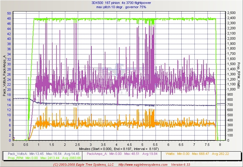

Vorige week nog wat metingen gedaan en het verbaasde me dat ik toch op een headspeed zit van 2400rpm, wat ik prima vind ... blijkbaar had ik het helemaal verkeerd ingeschat zo op het gehoor.
Hieronder de datalogger metingen :
maximale stroom : 48A
max. Vermogen : 668W
Ook mooi te zien is de functie van de governor. Ondanks dat de spanning terugloopt van 15V naar 13.5 V blijft het toerental erg strak op 2400rpm. Alleen tijdens maximale pitch zie je dat deze inzakt tot 2300rpm.
