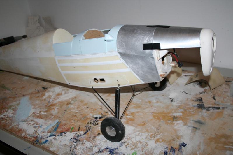

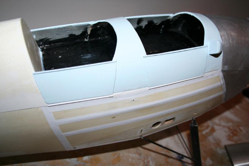

Verder met de motorkap:
full
nog een paar stukken lithoplaat definitief vormen en vastzetten:
full

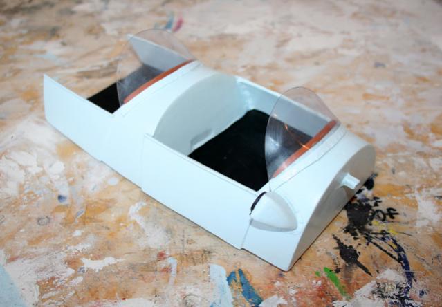

Er is in de loop der tijd een flinke spleet tussen cockpitkapdeksel en romp gekomen dus die moest eerst gevuld. Op de contactvlakken op de romp vulmiddel gesmeerd en er plasticfolie over gelegd. Daarna de cockpitkapdeksel erop geduwd en langzaam kwam het overtollig vulmiddel er tussenuit lopen over het plasticfolie. Laten drogen en de folie eraf gehaald en de romp geschuurd. De cockpitkapdeksel er weer opgezet en de "pianoscharnier" van half rond styreen tegen de romp gelijmd. De deurtjes zitten aan de cockpitkapdeksel maar de scharnierlijn op de romp. Ziet er zo uit:
full
En met cockpitkapdeksel erop:
full
De kleur op de cockpitkapdeksel is ongeveer RLM 76. Ik heb de RGB nummers van RLM 76 en heb die afgedrukt en daarmee naar de Karwei gegaan en een watergedragen zijdemat PU-lak in een niet exacte maar wel overeenkomende kleur laten mengen ;) Hiermee wordt de hele kist geverfd en na toevoeging van alle details wordt daar een 2K zijdemat transparante laklaag overheen gespoten voor brandstofbestendigheid.

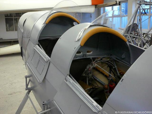

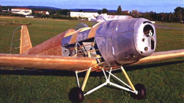

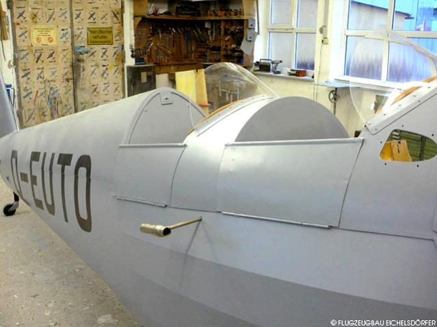

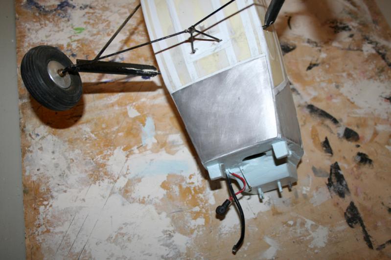

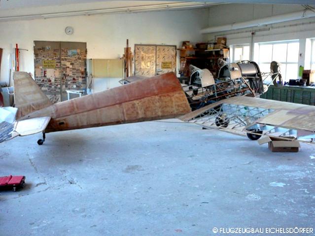

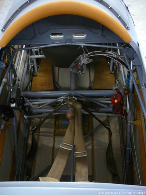

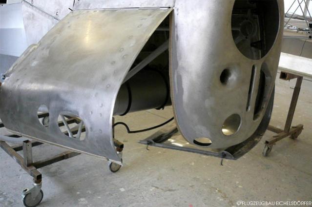

Zag op deze foto van een 1:1 Bücker Student dat er nog een aluminiumpaneel aan de onderzijde van de neus gemaakt moet worden op m`n model:
full
Groeten, Ramses

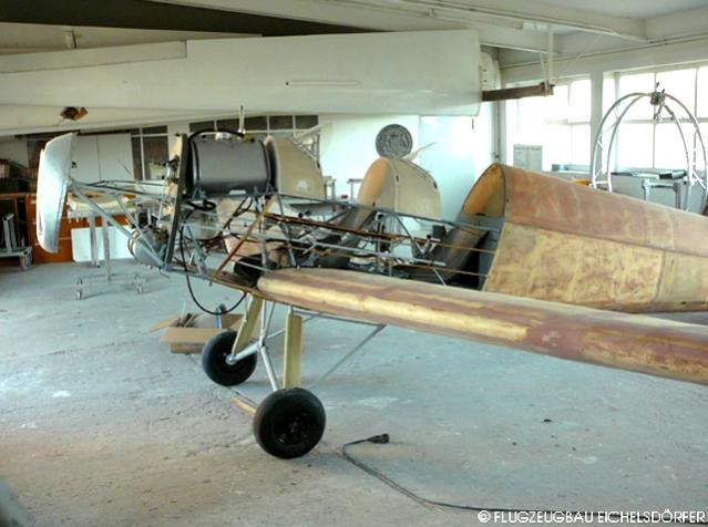

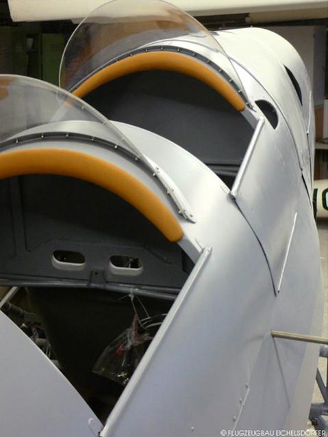

Kwam door dit artikel:
full

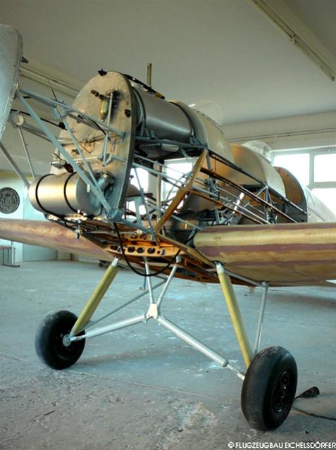

op >deze< website terecht met foto`s van de restauratie van de enige overgebleven Bücker Bü-180 Student door Eichelsdörfer GmbH Flugzeugbau Bamberg. :banana:
Het is wel een Bü-180B2 ipv de Bü-180A1 welke ik aan `t maken ben maar de verschillen zijn miniem:

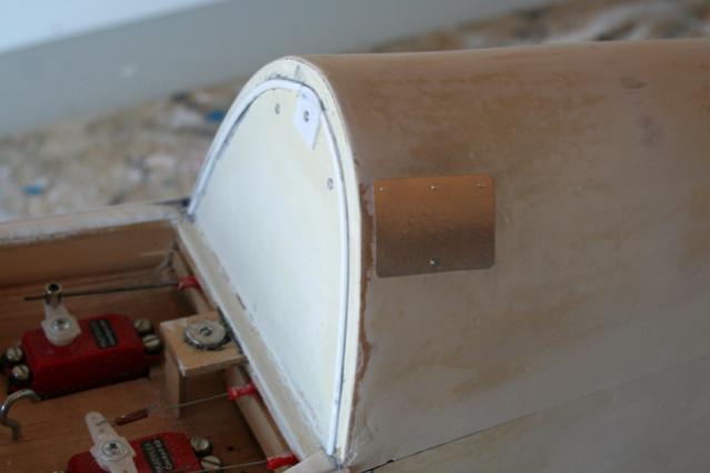

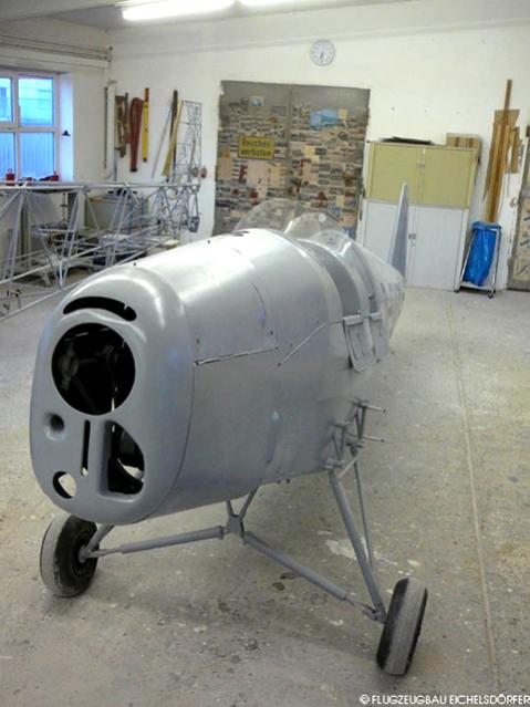

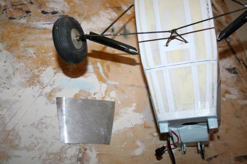

Deze, even snel rood gemaakt, achter de motorkap / onderkant neus :
full
Ik dacht dat de bekleding doorliep, maar daar komt dus ook een stuk plaatwerk
Groeten, Ramses

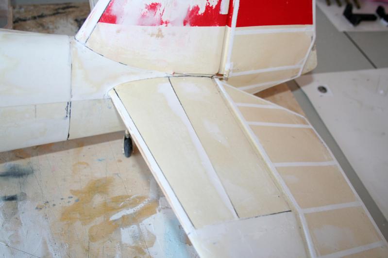

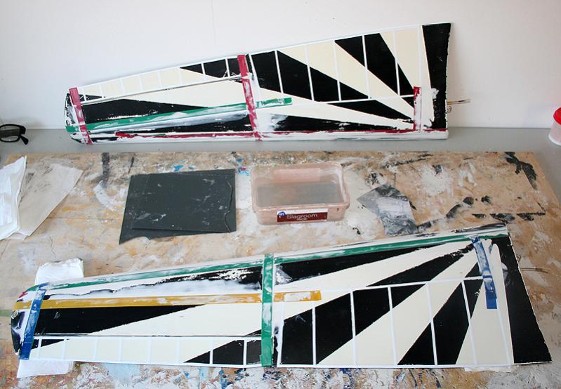

Paneellijnen nog een laatste keer fijn schuren:
full

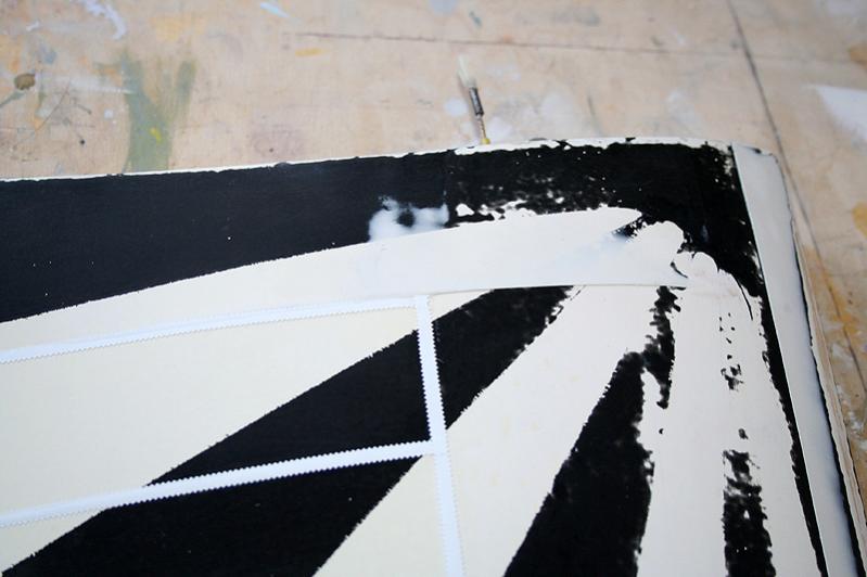

Eindelijk alle paneellijnen klaar! :D Hier nog een laatste schuurbeurt voor het verwijderen van de tape:
full
De paneellijnen:
full

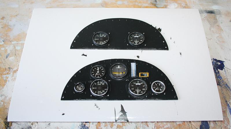

De eerste photoshopschets van de instrumentenpaneeltjes:
full
... en het resultaat:
full
full
Verder met wat details op romp en vleugels en dan kan de kleur er weer op!
Groeten, Ramses
herken ik daar nu toch een paar Tiger instrumentjes.....??
En heb je er nu glaasje op ge-epoxied, of niet?
Klopt! De twee rechthoekige instrumenten heb ik al eens eerder bij m`n Tiger Moth paneeltjes gebruikt ;)
... en die twee paneeltjes van m`n Tiger Moth zitten nu in Bram (Bramman) zijn Bucker Bu-180 Student!
Over toeval gesproken... :mrgreen:
full
De rest van de metertjes op m`n Bücker paneeltjes zijn allemaal duitstalige instrumenten uit de periode 1920 - 1940. Inderdaad weer glaasjes over de instrumenten gelijmd maar deze keer niet met epoxy maar met CA en deze zijn gelukkig mooi helder gebleven.
full
Bücker Bü 181 paneeltjes
Groeten, Ramses

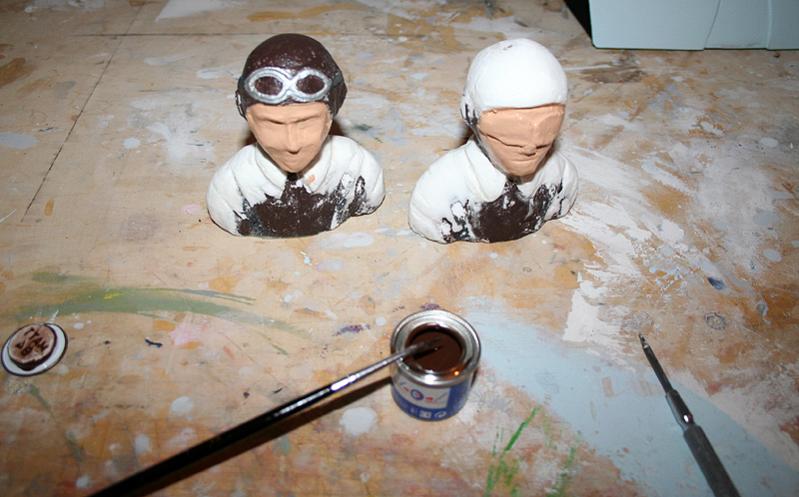

Zoals eerder in dit draadje te lezen is, wordt mijn Bückertje naar voorbeeld van de Bü 180A Student V-1 W.Nr. 2101 D-ELIO afgebouwd. Deze kist heeft een lange trip door Afrika gevlogen (25.000 km) met piloot Edgar Gotthold en de fotograaf Willi Ruge, mooie foto`s van deze trip zijn in > deze post < te zien. Hieronder een foto van beide mannen op de neus van de Bü 180A D-ELIO:
full

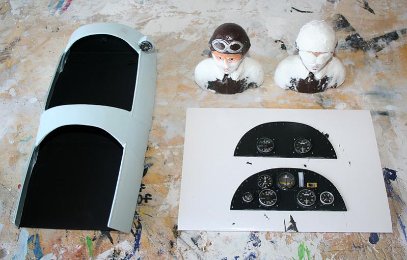

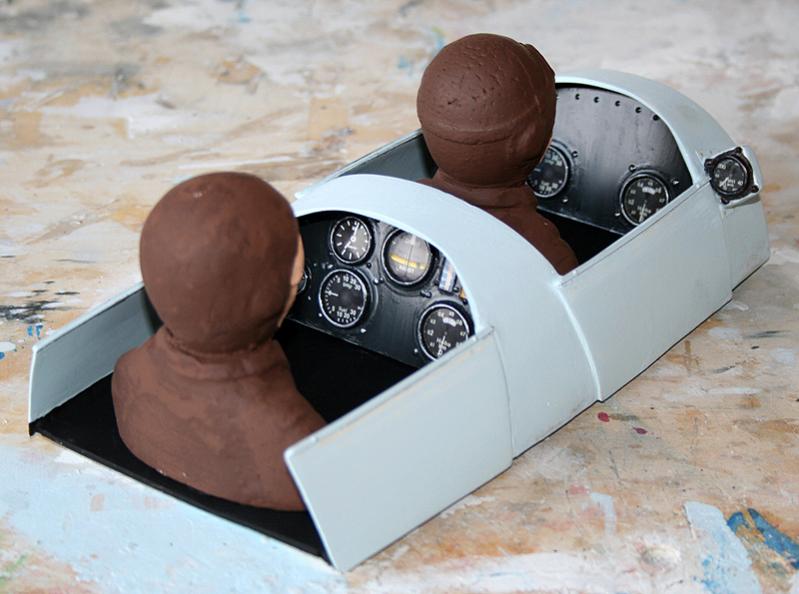

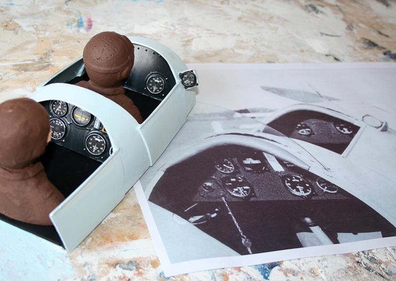

Met baslaplamuur de pilootjes die in m`n Bückertje zaten grof wat bijgewerkt. Linker popje wordt fotograaf Willi Ruge en het rechter popje de piloot Edgar Gotthold ;) Even een kleurlaagje erover, dan schuren en fijn afwerken:
full
Voor de foto even de paneeltjes in de cockpit gezet ter vergelijking met een foto van de cockpit van de 1/1 D-ELIO:
full
full
full
Volgende is de popkes afmaken, nieuwe windschermpjes maken en plaatsen en de leren stootkussens terugplaatsen
Groeten, Ramses

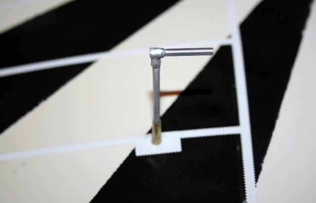

Tijdens het installeren en wachten daarop tussendoor af en toe toch nog wat aan de Bücker gedaan. Nieuwe trimtabjes aan de ailerons gemaakt en m.b.v. onderstaande foto`s de pitot-buis voor op de rechtervleugel gemaakt.
full
full
Het 1/6 pitot-buisje:
full

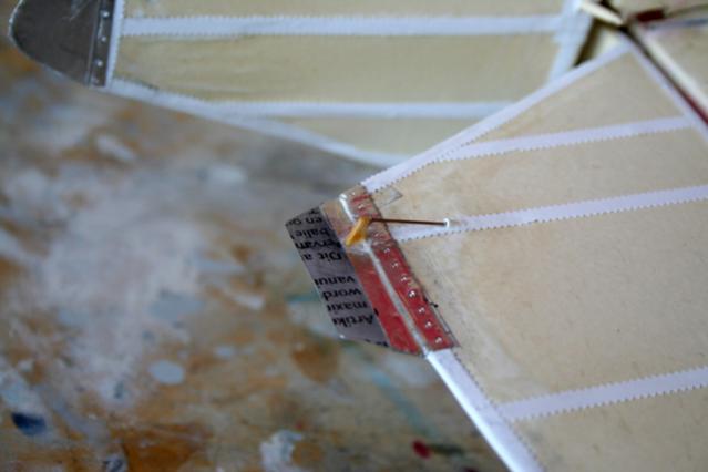

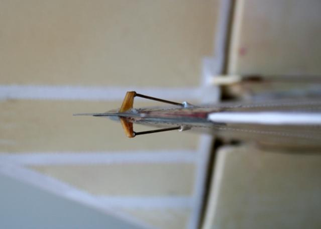

Pitot-buisje op de bovenkant van de rechtervleugel vastgezet:
full

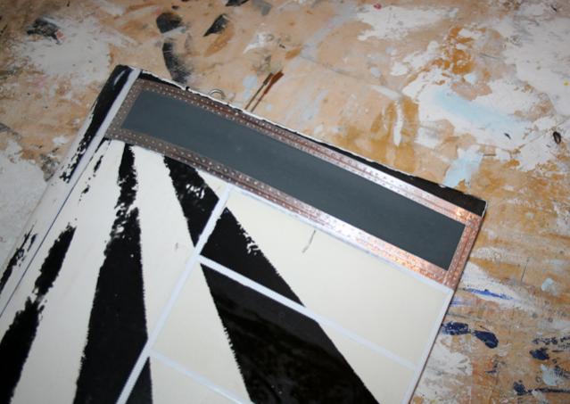

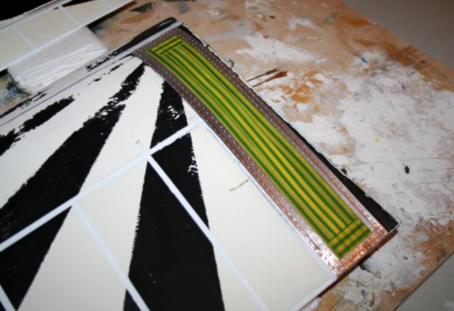

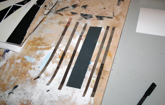

Strook waterproof schuurpapier en wat stroken aluminiumtape...
full
... maken samen de wingstep op de linkervleugel:
full
full

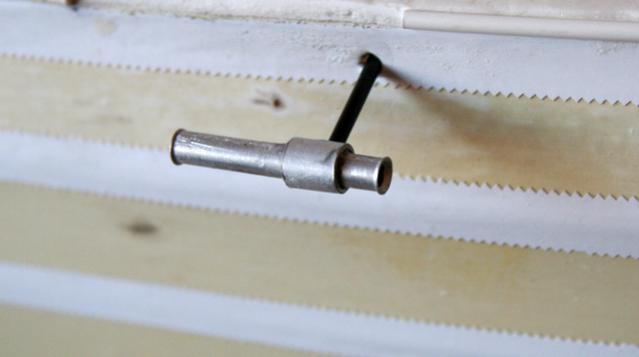

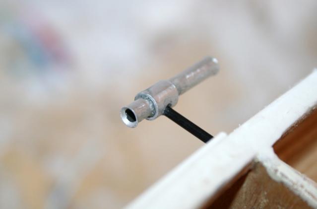

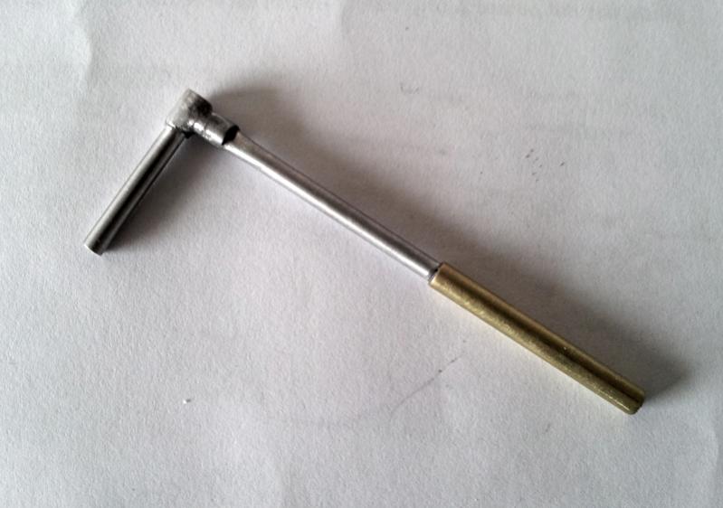

Hoe dit ding heet weet ik niet :oops:, maar heb ik nagemaakt aan de hand van foto`s van het orgineel uit aluminium buisjes en een staafje koolstof:
full
full
full
Venturi tube. A specially shaped tube attached to the outside of an aircraft to produce suction to allow proper operation of gyro instruments.
Such Venturis are used to provide a source of vacuum for vacuum-driven flight instruments.

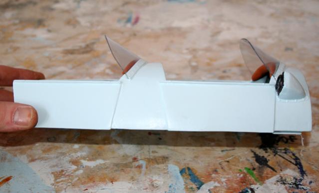

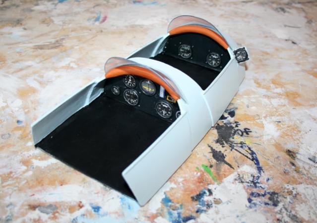

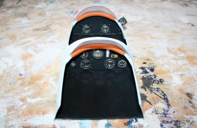

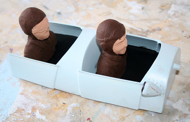

Cockpit is klaar :D Istrumentenpaneeltjes vastgelijmd, stootkussens leerkleur geverfd en vastgelijmd en nieuwe raampjes gemaakt:
full
full
full
full
