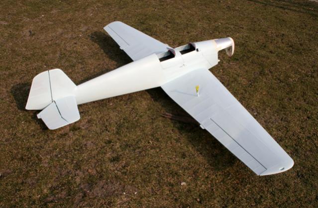

Gisterenavond een eerste laagje RLM 76 op de Bücker gezet en deze staat nu te drogen in het ketelhok:
full
Groeten, Ramses

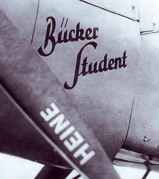

Op deze foto zijn het Bücker Student- en Heine-logo goed zichtbaar:
full
Deze foto is goed bruikbaar voor de verhoudingen omdat de foto redelijk haaks op het logo is geschoten:
full

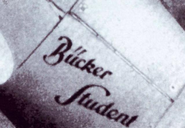

Het Bücker Student-logo op de staart is vreemd genoeg anders dan op de motorkap. Andere hoofdletters "B" en "S" en de rest lijkt erop maar is ook een ander font:
full
Nou weet ik nog niet hoe ik zulke kleine letters op de kist ga krijgen.... misschien een decal van maken oid? Zal Johan eens een PB-tje sturen wat mogelijk is op een snijplotter. Eerst de bestanden afmaken in photoshop.

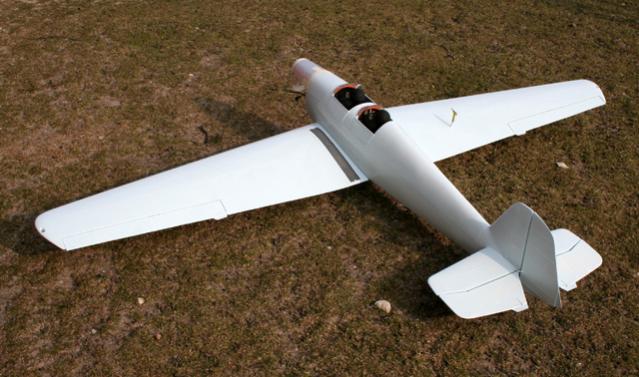

Eerste laagje RLM 76 op de kist gezet. Hierna nog een keer licht schuren en een tweede laagje erover maar kon niet wachten alvast wat foto`s te maken van m`n Bückertje in z`n nieuwe jasje:
full
full
full

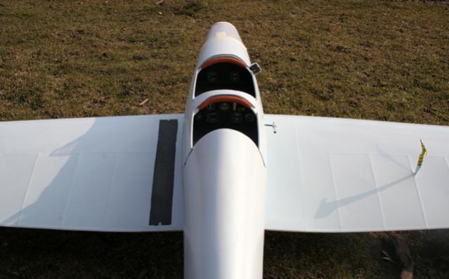

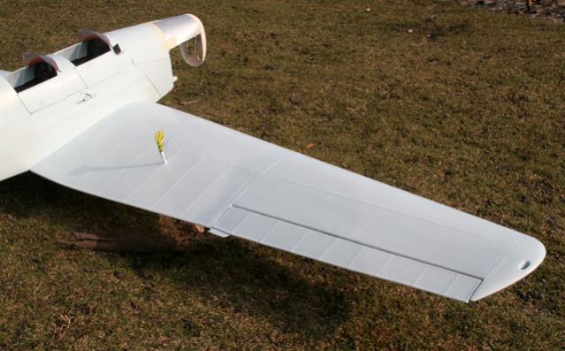

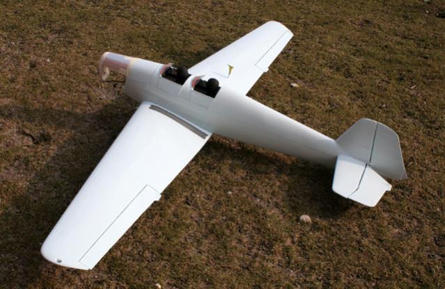

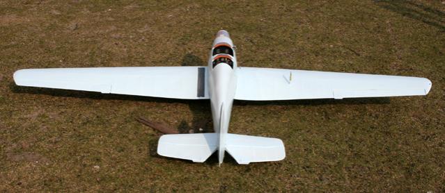

... en omdat de :zon: zo lekker scheen vandaag de eerste foto`s buiten:
full
full
full
full
full
full
full
full
full
full
full
full
Zo, en nu de keuken in want Femmo blijft eten.
Fijne avond, Ramses

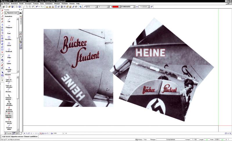

De teksten heb ik overgetrokken in een CAD-programma om een vector-bestand te krijgen. Zo zijn de woorden "Bücker Student" op de neus en op het kielvlak ook verschillend, net als bij de echte Bücker Student:
full
full
Vanavond op het model de afmetingen bepalen en dit werkbestand in de juiste afmeting maken voor een snijplotter.

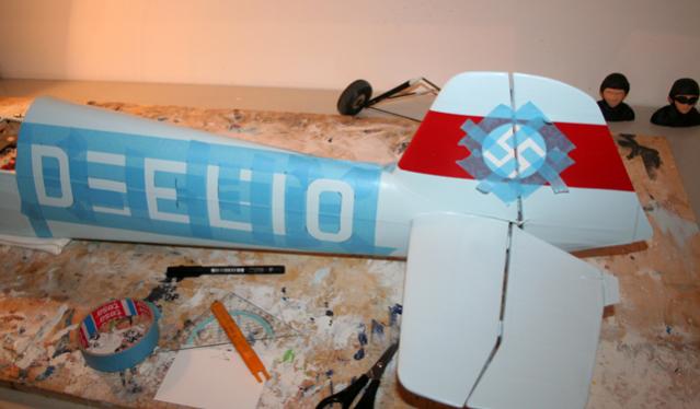

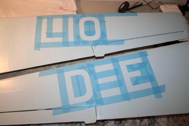

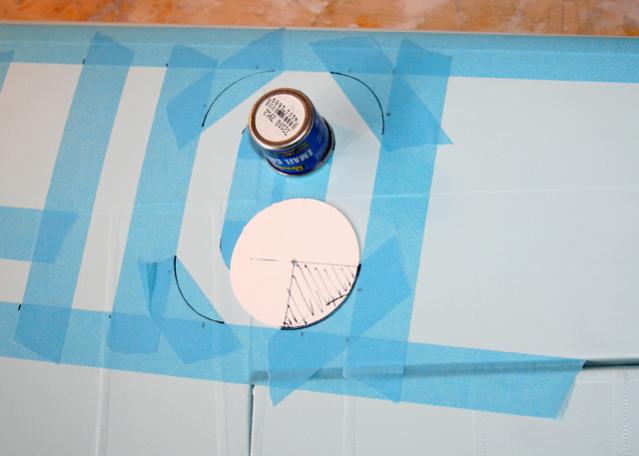

Voor het afplakken gebruik ik meestal goedkope isolatietape maar die is vrij dik en geeft daardoor soms "opstaande" randjes aan het geverfde welke je later weer vlak moet maken. Voor de Bücker wilde ik iets nieuws proberen en heb ik belachelijk dure afplakband geprobeerd uit de DHZ-zaak, zo`n acht euro voor een klein rolletje... maar het was het wel waard!
Deze afplaktape is heel sterk maar ook erg dun en geeft daardoor nagenoeg geen dikte aan de randjes van het geverfde mee. Het hecht goed op het oppervlak maar beschadigd geen verse onderlagen wanneer je het weer lostrekt, enig nadeel is dat het geen bochten kan maken.
Voor de rondingen heb ik gebruik gemaakt van een potje Revell voor de binnenrondingen en een kartonnen malletje voor de buitenrondingen. Aftekenen en heel voorzichtig uitsnijden. Alleen door de afplaktape snijden en niet door het doek (tissue) eronder. Met een vlijmscherp mesje is dat geen probleem als je er de tijd voor neemt ;)
full

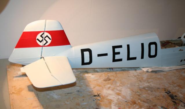

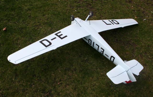

De letters op de vleugels afgeplakt. Voor de grootte, spatiëring en plek van foto`s van het orgineel uitgegaan. Geen enkele 3-view welke ik op internet heb gevonden bleek te kloppen met de foto`s van het orgineel:
full
Revell verf met een kwastje opgezet:
full
De letters op de romp zijn kleiner dan op de vleugels dus ander malletjes voor de rondingen. Het potje Humbrol blijkt nu de maat voor de buitenronding, een nieuw kleiner papieren malletje voor de binnenronding. De spatiëring tussen de letters op de romp is iets te groot maar is niet erg, dit wordt geen F4C-model ;) :
full
De andere zijde "andersom"; Aan de ene zijde de "D" aan de staart aan de andere zijde de "O" aan de staart:
full

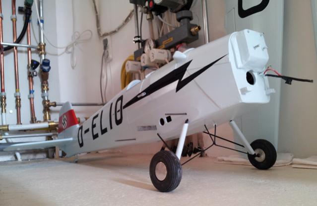

Done:
full

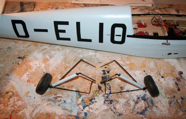

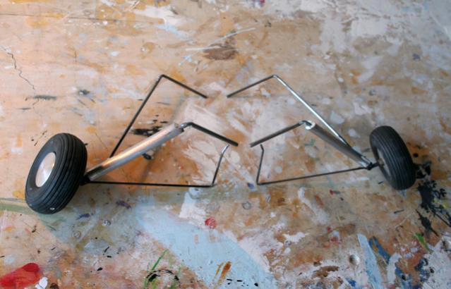

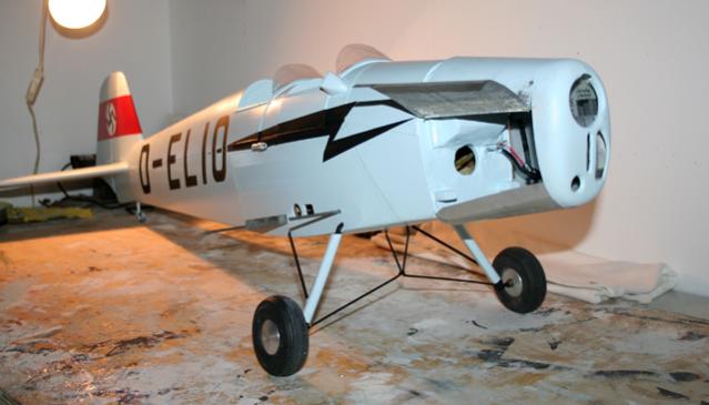

Landingsgestel kaal gemaakt en de "broek" daarna met alu-tape bekleed:
full
Verf op het landinggestel en ook de bliksemschicht van de D-ELIO op de romp geschilderd:
full
Alleen nog de "Bücker Student" logo`s erop schilderen en de pilootjes en motorkap afmaken dan weatheren. Daarna de half-matte transparante 2-K lak eroverheen.

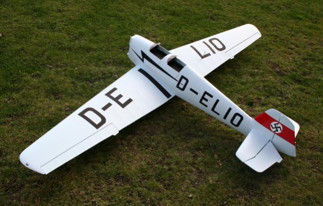

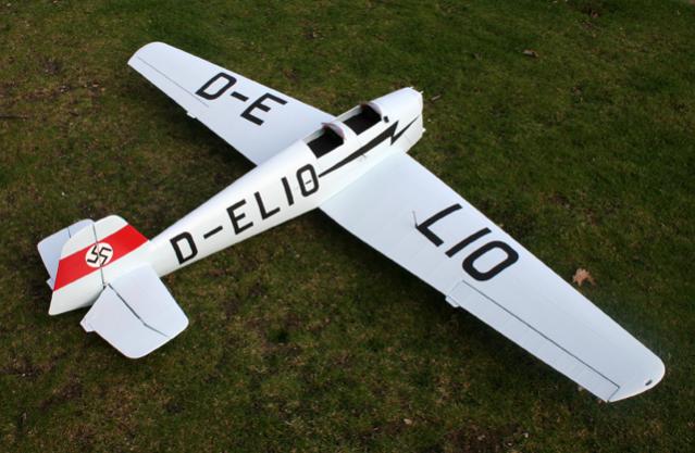

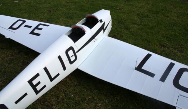

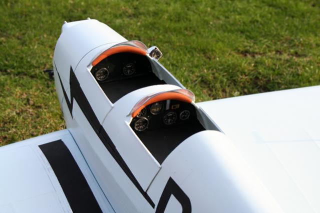

De foto`s in de avond-lente :zon: van de D-ELIO:
full
full
full
full
full
full
full
full
full
Moet om te gaan "leven" nog nodig geweathered worden
Groeten, Ramses

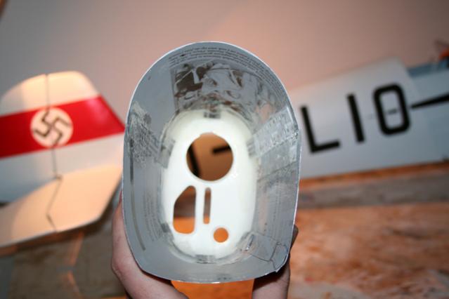

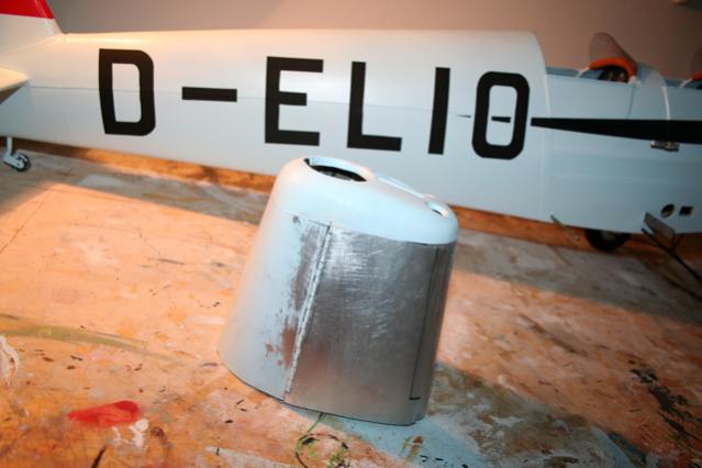

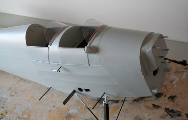

Gisterenavond de motorkap verder in elkaar gezet . Als bij het orgineel één zijde scharnierend gemaakt:
full
full
full
full
full
full
full
Groeten, Ramses
