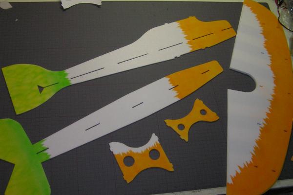

  18. Corné
    Corné
    Lid geworden:
    1 sep 2003
    Berichten:
    1.412
    Locatie:
    Made
    ik ben ook een blowfish aant bouwen voor indoor.....zal hier wel verslag doen met wat foto's als ie af is....
    Grtzz
  19. sietse
    sietse
    Lid geworden:
    19 aug 2004
    Berichten:
    4.795
    Locatie:
    Den Haag
    we zijn benieuwd :D
  20. Corné
    Corné
    Lid geworden:
    1 sep 2003
    Berichten:
    1.412
    Locatie:
    Made
    Nou hij is geairbrushed......
    38 gram alleen het gespoten depron...bij een spanweidte van 68 cm
    Hier wat foto's
    [​IMG]
    [​IMG]
    [​IMG]
    Laatst bewerkt door een moderator: 16 nov 2015
