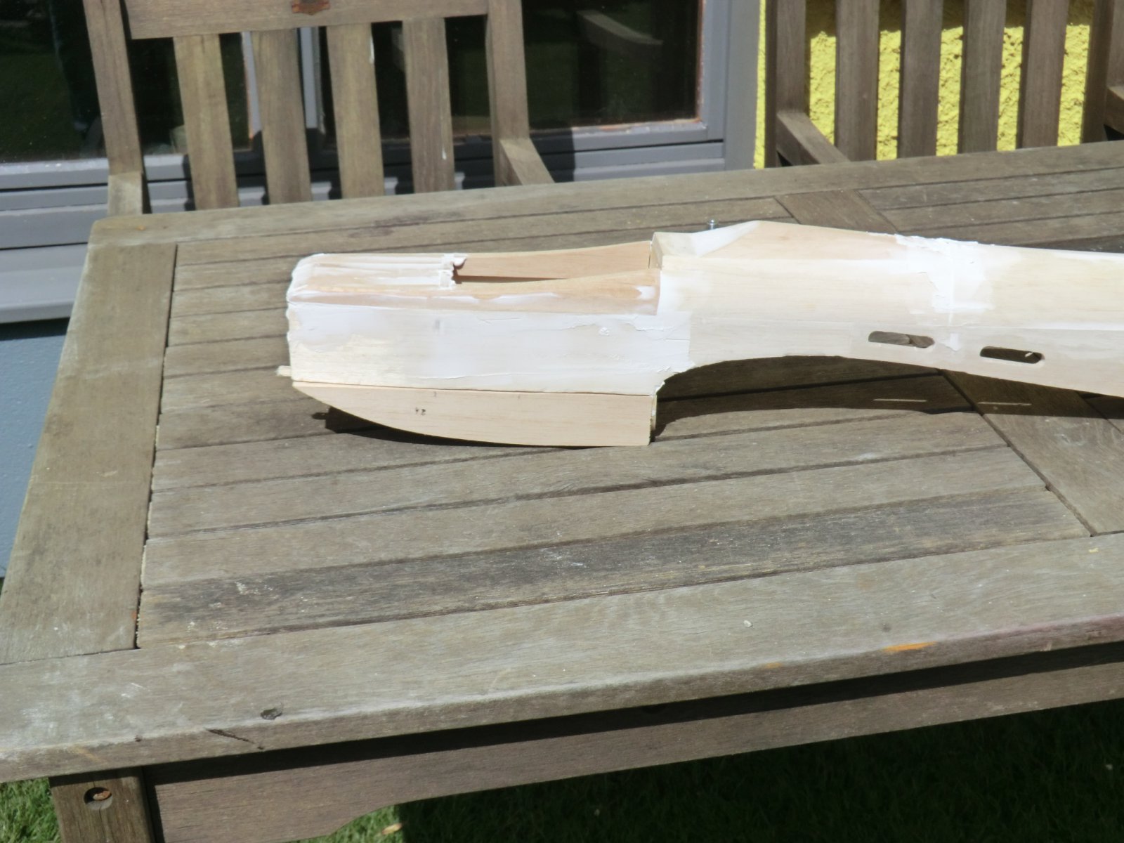

De foto's. Ik heb al wat geplamueerd met lichtgewicht plamuur (gipsplaatvuller). Toch redelijk opgelost. Het motorspant heb ik er verkeerd om opgelijmd, dat heb ik losgehaald en weer op de goede manier opgezet. Nu past alles, inclusief de zijkanten. Een hoop weggeschaafd maar het zit nu zoals het bedacht is door Ratzo. Voor de motivatie even de cockpitkap erop gezet en het kielvlak. Maar het kielvlak komt op een blok balsa te staan wat over het stabilo komt, dus het is niet representatief. Wachten tot het plamuur hard is, dan wat schuren en weer verder bouwen. De volgende stap is de onderkant van de neus erop zetten. En langzamerhand moet ik ook eens gaan kijken welke neuspoot er past. Want er zit een plaat horizontaal in de romp, daar moet de neuspoot opgeschroeft worden. Degene die ik heb scharniert net de verkeerde kant op. Of ik moet een stukje uit het plankje zagen. GJ

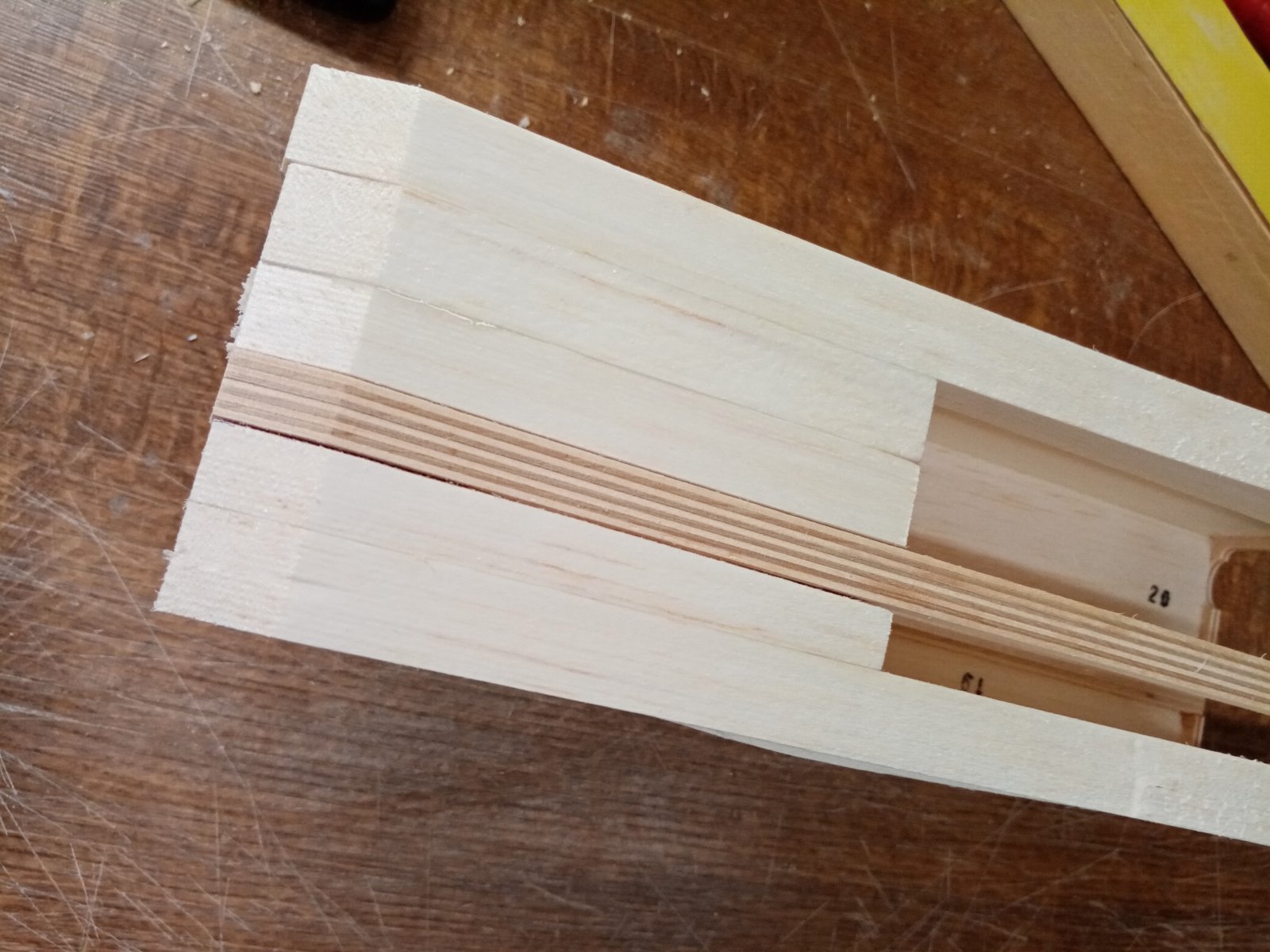

De onderkant van de romp zit er ook op. Nu word een nieuw probleem duidelijk. Het landinggestel. Deze E-tract heb ik. De meeste zijn zo opgebouwd, dus dat hij verzonken in een plaatje gemonteerd moet worden. Maar dit is het plaatje waar hij op gemonteerd moet worden. En daaronder loopt een multiplex versterking. Zo staat ie als ie uitgeklapt is, ik zou niet weten hoe ik dit in moet bouwen. Dus ik moet op zoek naar een neuspoot die op een vlakke plaat gemonteerd kan worden. GJ
Dat is toch simpel? Een paar "hardhouten" blokjes aan weerszijden van die retract unit, doorgaande gaten tot in de oorspronkelijke montageplaat, en de boel met doorgaande bouten monteren met witte houtlijm (of Epoxy) tussen de houten delen onderling. Dat stelt geen zak voor.
Ja, dat zou je denken maar dan komt de hele unit te laag te zitten en dan steekt het wiel uit de romp. Dan komt het ongeveer zo. Nee, zo simpel is het niet. GJ
Hoek wat aanpassen... Dat de poot wat verder naar binnen draait. Hebben ze bij mijn FW190 ook gedaan...
Heb ik ook al bekeken maar dan moet de unit aan de voorkant een heel stuk omhoog. En ik heb nog even verder gekeken dan mijn neus lang is. Als ik een 60mm wieltje neem en die op die multiplex versterking zet dan steekt ie ook nog minimaal 1cm uit onder de romp. Dus er moet echt iets structureels veranderd worden. Vanochtend al een mailtje naar Ralf gestuurd, zo nog maar 1. De versteviging wat beter in beeld. En een 60mm wieltje dat erop staat. Je ziet dat er tussen mijn vinger en onderkant romp nog een behoorlijke ruimte zit, dus dat moet het wiel nog minimaal zakken. GJ
Jammer dat ik je het niet in het echt kan laten zien want ik weet echt wel hoe ik moet improviseren maar dit is echt niet met vulblokken en een hoekje veranderen op te lossen. Zelfs een mechanische retract van Robart, die wel met de plaat direct op het hout geschroefd kan worden gaat niet lukken. Ik denk dat het makkelijkst is de multiplex versteviging helemaal weg te halen, dan kan ik de bevestigingsplaat, dat stuk hout, voorzien van een uitsparing en dan kan het wiel ook gewoon in de romp verdwijnen. En nee, ik kan aan de achterkant niet naar beneden, de voorkant moet omhoog want aan de achterkant ligt de aandrijving van de retract al op de houten plaat. GJ
