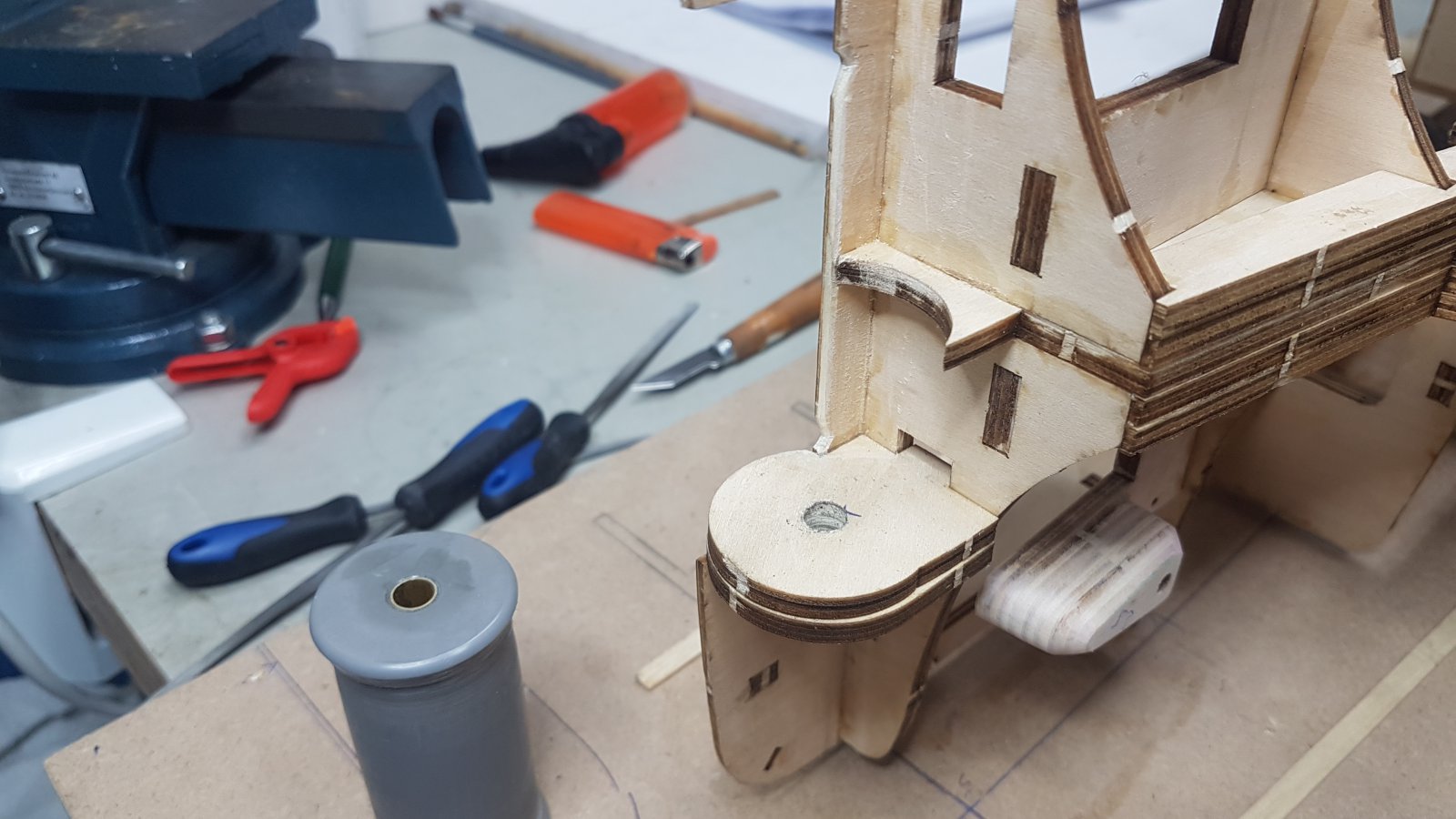

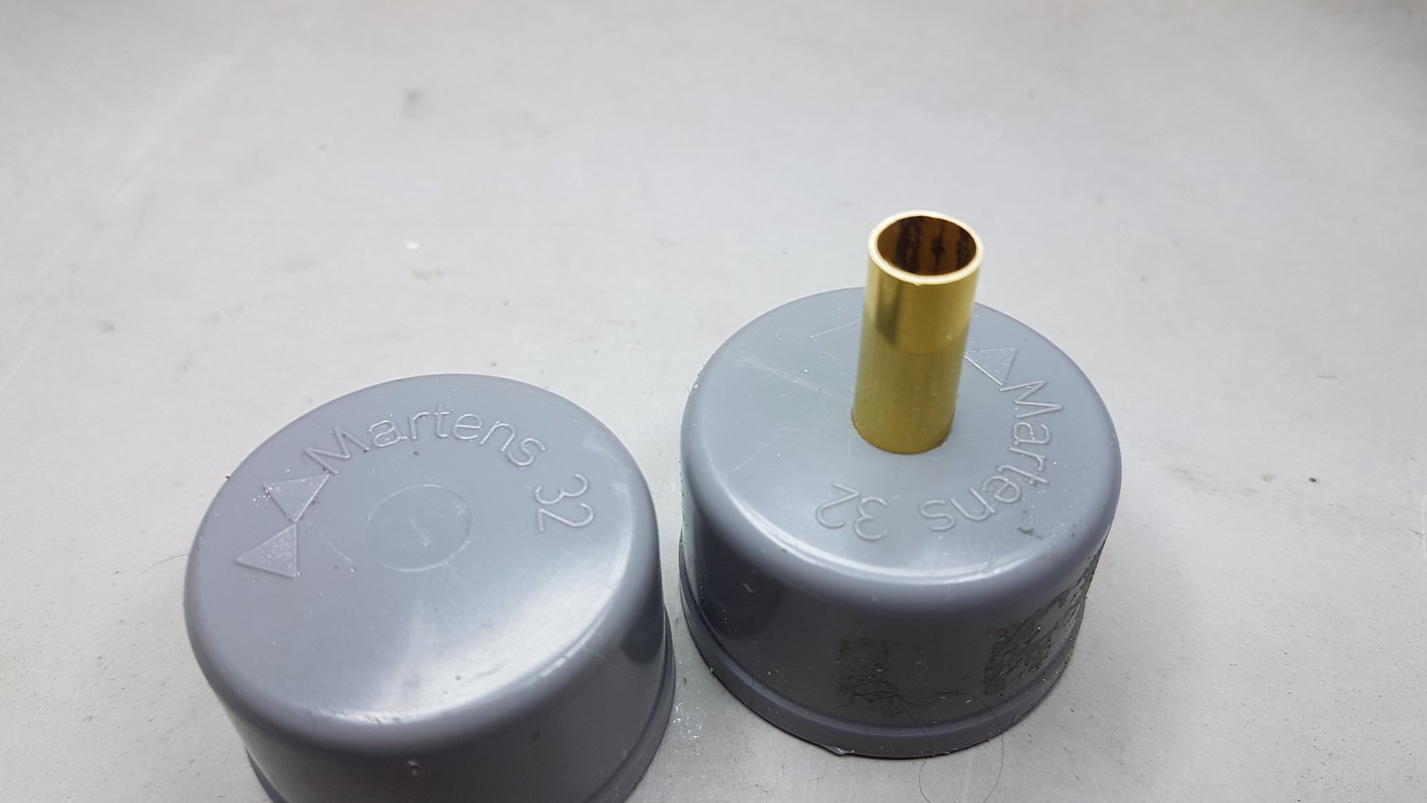

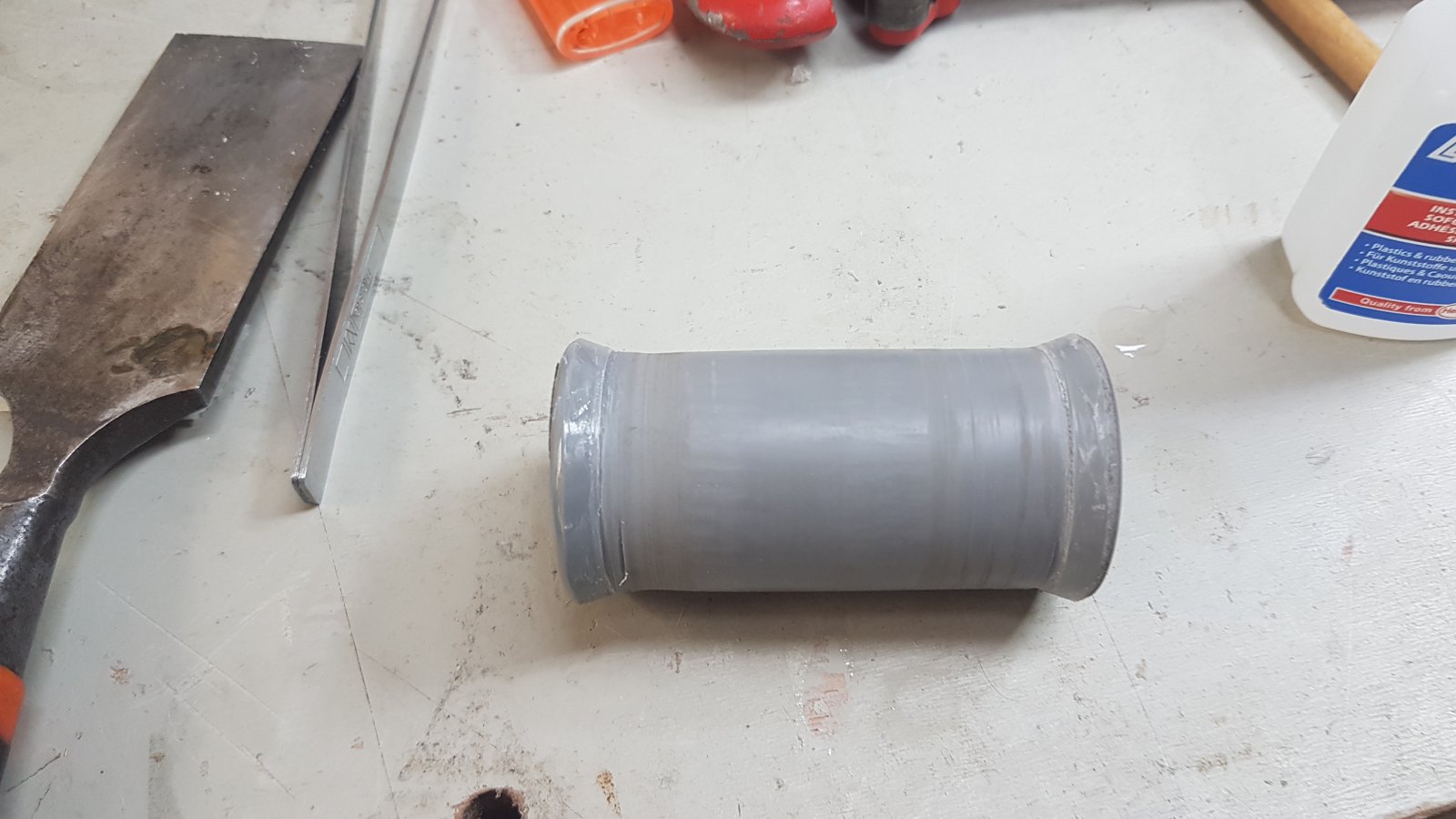

Het andere project is de draaiende hekrol. Omdat ik geen draaibank heb, besluit ik die te maken van PVC. Dat komt qua diameter het dichtst in de buurt. De bouwkit voorziet in een gefixeerde versie waar behoorlijk aan gevijld moet worden om er schuine kanten aan te maken. Ik heb twee einddoppen verlijmd met een grijze buis. Op de doppen was een centreer rondje aanwezig dat ik heb uitgeboord. Vervolgens een rond 8mm messingstaaf er door heen, het geheel in de boortol en met een scherpe hout beitel is het volgende er uit gekomen. Ik heb nog wel de hersens gebroken op hoe ik het ding in werkelijkheid ook demontabel kan maken. Maar de oplossing elders op dit forum krijg ik op deze schaal en met deze asdikte niet meer voor elkaar. Het geheel komt er dus naar schilderen vast in te zitten.

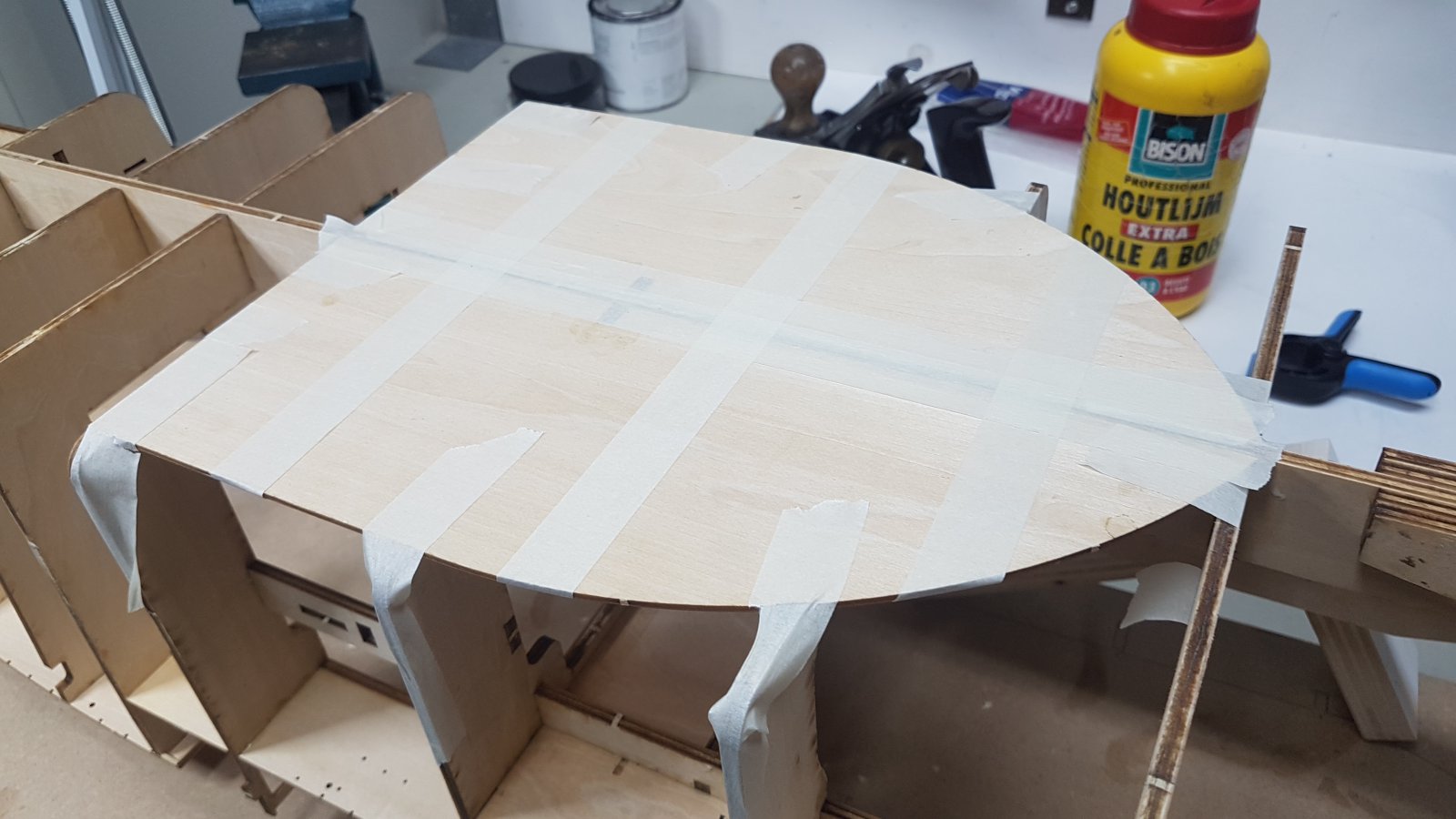

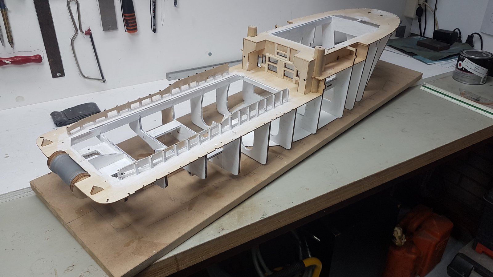

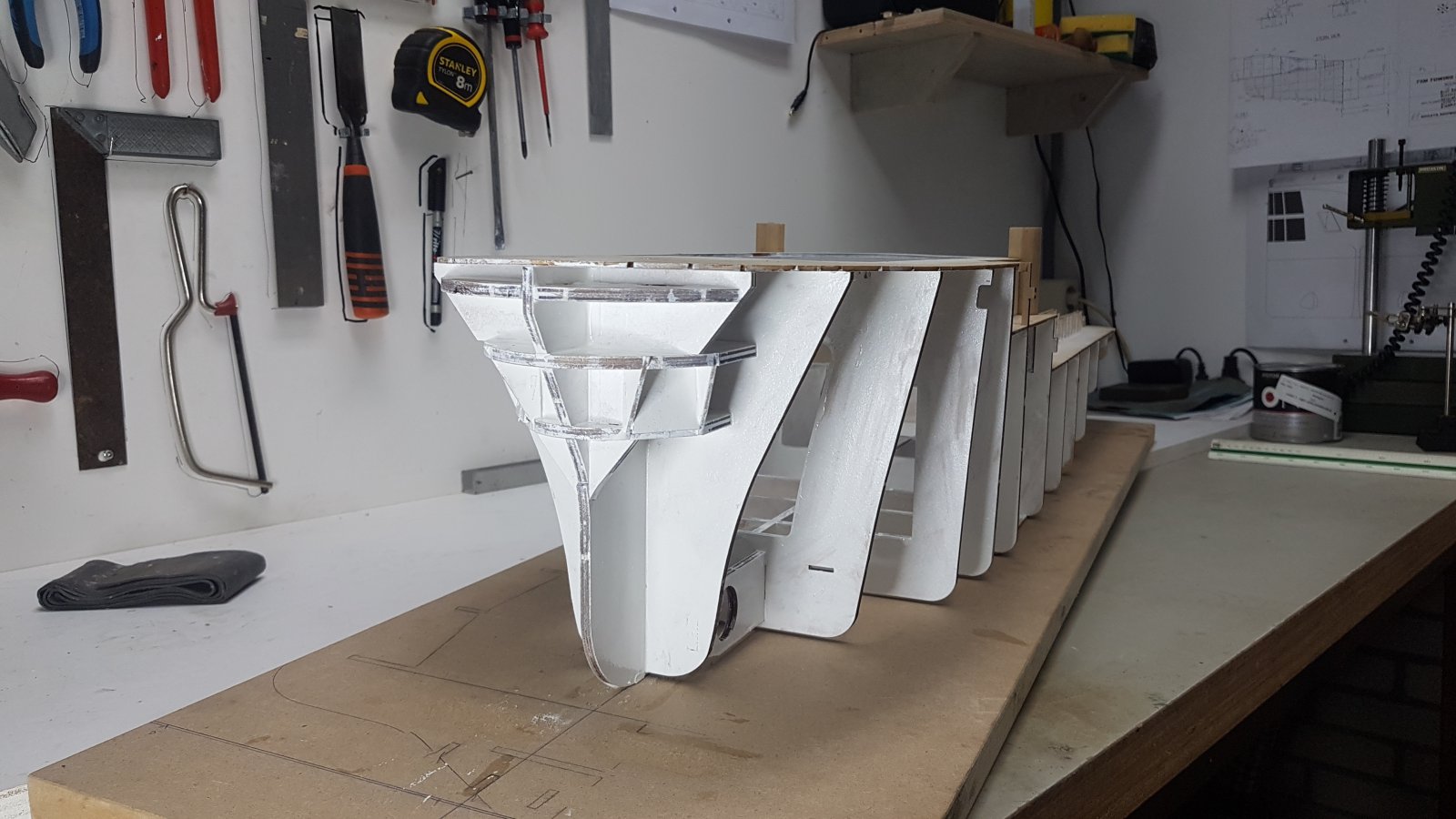

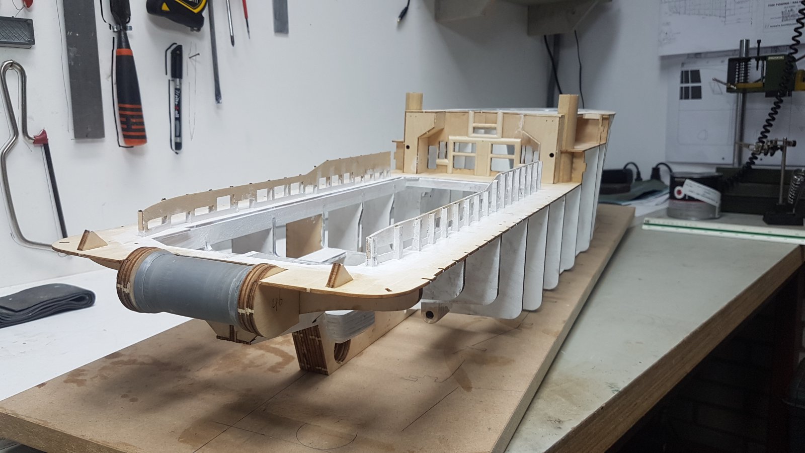

Ik ben ook begonnen met de beplating van de spanten. Maar omdat ik daarna het schilderwerk slecht kan uitvoeren, besluit ik om het geraamte eerst in de grondverf te zetten.
Ik weet dat er veel discussie bestaat over het wel of niet in de G4 (een lak op PU basis) zetten van de spanten en het binnenwerk met het oog op weerbaar maken tegen water. Maar ik zal niet elk weekend met de boot gaan varen, en...mijn Smit Rotterdam ziet er na 30 jaar nog perfect uit, en die heb ik ook gewoon in de Sikkens lak gezet...Wellicht dat ik het bij de 1:50 versie wel ga doen...

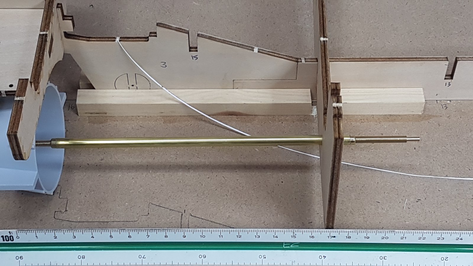

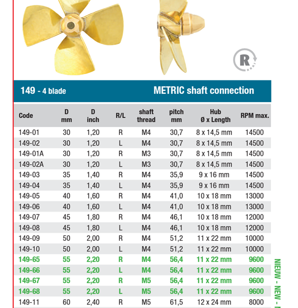

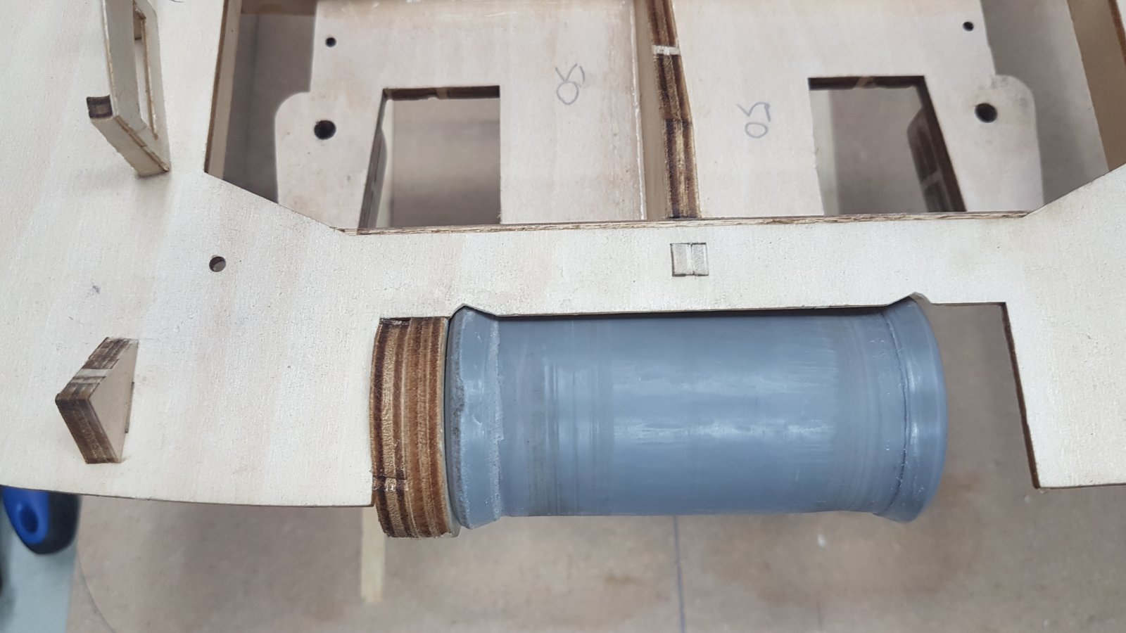

Al bouwende en lezende op dit forum heb ik besloten ook dit model varende te gaan maken, om in ieder geval niks uit te sluiten moet ik er dus goeie schroefassen in zetten. Om de lengte te bepalen even een proef opstelling. Ik wil 55mm afgetopte 4 blad-schroeven van Raboesch. Die komen denk ik in het midden van de schroefstraalbuizen te hangen. Het spant waar de schroefas door heen moet is 17 cm.
Bekijk bijlage 463942

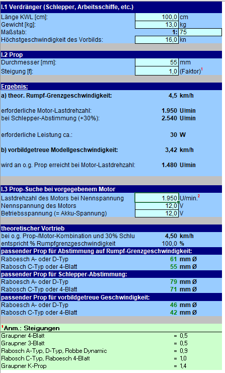

Uit de tabel van Raboesch kan ik kiezen uit schroeven met m4 of m5 draad...wat te doen? Ik denk dat het beter is dat het dezelfde maat als de as van de motor is. Ik moet dus eerst weten welke motoren ik nodig heb...Na veel lezen op het forum een excelsheet gevonden. Ik moet om de juiste schaalsnelheid te bereiken en gegeven mijn schroeven een motor hebben die maar 2500-2750 RPM draait:
Bekijk bijlage 463942 Bekijk bijlage 463943Bekijk bijlage 463944
De motoren die in de Fairmount draadjes worden genoemd op dit forum zijn niet meer te krijgen. Dus het wordt zoeken naar een goed alternatief. Volgens mij hebben de 4 blad schroeven een behoorlijke spoed, dus heel veel toeren zal niet nodig zijn.
Als er ideeën zijn hoor ik ze graag.

Juki, dank je voor je tip. Heb ik binnenkort 4 buhlers in de aanbieding :koud:. In welk schip heb je ze liggen. Ik lees dat bij 12 Volt het toerental 2000 rpm is. Is dat niet wat te laag?

Ik heb die hekrol gedraaid van hout ,gewoon simpel ,boormachine en een tegencenter en draaien maar,ik heb er 2 kogellagertjes ingedaan

Mijn grootste argument tegen deze motoren is het lage toerental op 12 Volt. Bij 2.000 toeren en een 55 mm Raboesch schroef kom je op een theoretische snelheid van 6,72 km/uur. Heb ik nog niets afgetrokken voor eventuele slip. Voor het gemak reken ik altijd met een slip van 50%. Al eerder heb ik een motor aanbevolen die wat meer toeren levert, waarbij er ook nog wat kracht overblijft om te slepen. Anders vaar je alleen op schaalsnelheid met de losse boot. Je zou ook kunnen kijken of brushless iets voor je is. Raad je daarom aan om het bouwverslag van de Yarra te lezen. Daarin wordt het één en ander uit de doeken gedaan over die manier van aandrijving. En verder moet een ieder zelf maar bepalen of deze info nuttig is.
