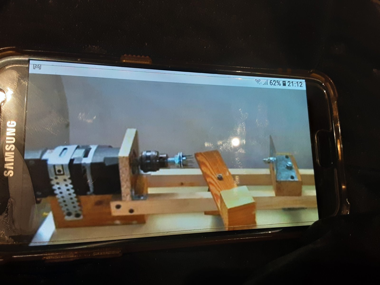

Ik heb die hekrol gedraaid van hout ,gewoon simpel ,boormachine en een tegencenter en draaien maar,ik heb er 2 kogellagertjes ingedaan
Ik zie dat ook als de hobby: met minimale gereedschappen er het maximale uithalen. Soms ben ik wel jaloers op de detaillering van de 'messing' bouwers met hun draaibanken en frezen. Maar ik moet ook realistisch zijn ik ben een houtbouwer en zal geen (fijn) metaalbewerker worden. Ieder zijn talent. Wat bedoel je met een tegencenter? Heb je daar een fotootje van?

Ik wil ook alles zelf maken ,ik vind dat meer voldoening geven dan alles maar kopen,dat is niet mijn manier

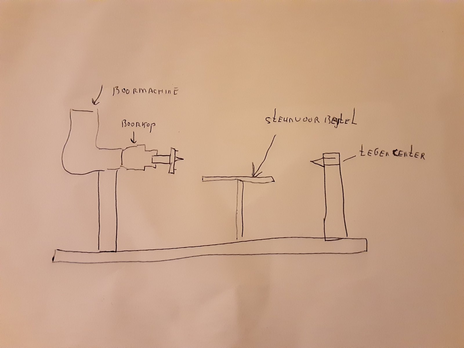

Tegencenter,had ik gewoon een stuk rond ijzer met een punt eraan,zal een tekeningetje maken ,is heel simpel

Had al wel eens zoiets gezien op een beurs idd. Maar ik heb hier geen stukken staal met punten in de garage liggen. Heb je dat laten lassen of zo? En wat klem je dan in de boorkop om je bouwstuk tussen te klemmen? Een speciaal hulpstukje of zo?
Stukje rond met een plaatje eraan gelast,met een punt,lastig uit te leggen zo

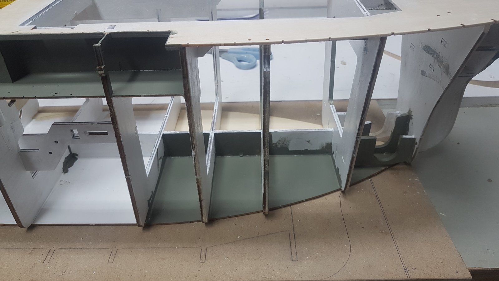

Gisteren lekker aan het kwasten geweest met satijnlak in de kleur mosgroen. Dat is de rompleur die ik heb laten mengen op ral nummer. Wat een gave kleur. Ik kan niet wachten tot ze in het water ligt...In de bouwverslagen veel gelezen over kwasten spuiten en rollen. Ik heb zelf goede ervaringen met marterharen kwasten die zijn super veerkrachtig en super fijn. En satijn verf heeft mijn voorkeur boven hoogglans, in de modeltreinen wereld doen ze dat ook om het schaaleffect te compenseren. Ik kwam natsenog een tip tegen over gebruik van grondverf. Die neem ik maar over. Satijnlak vult ook al redelijk.

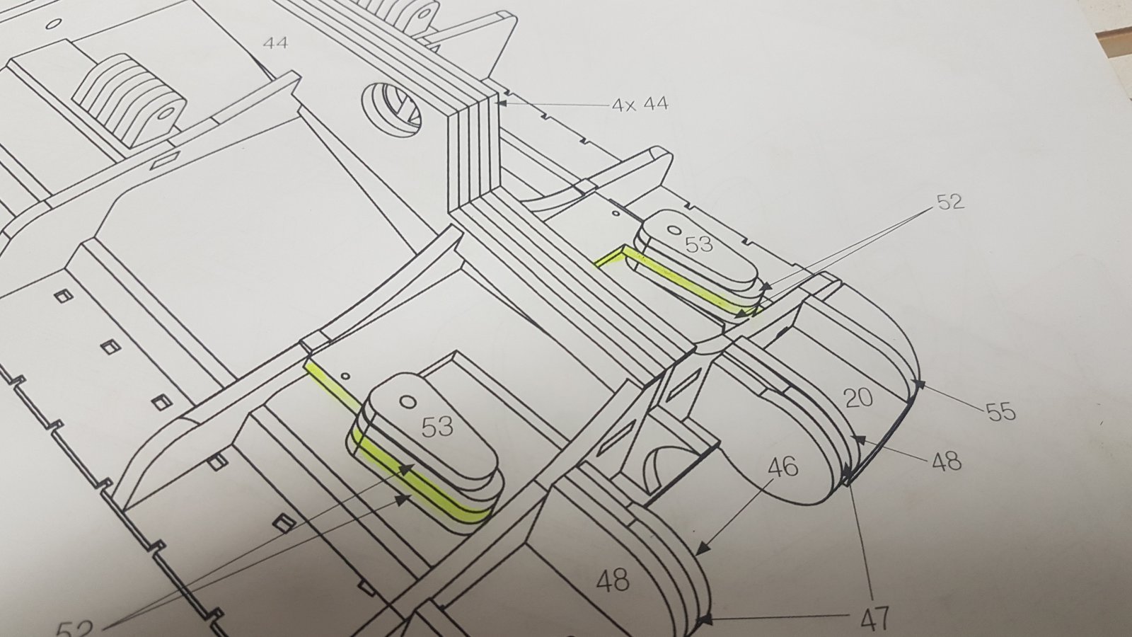

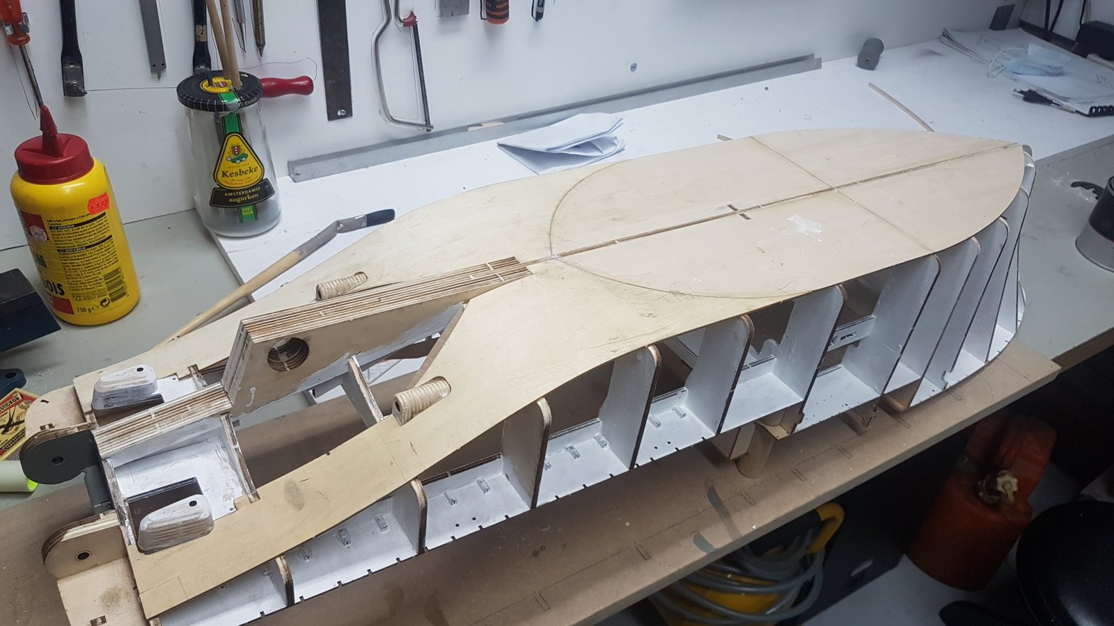

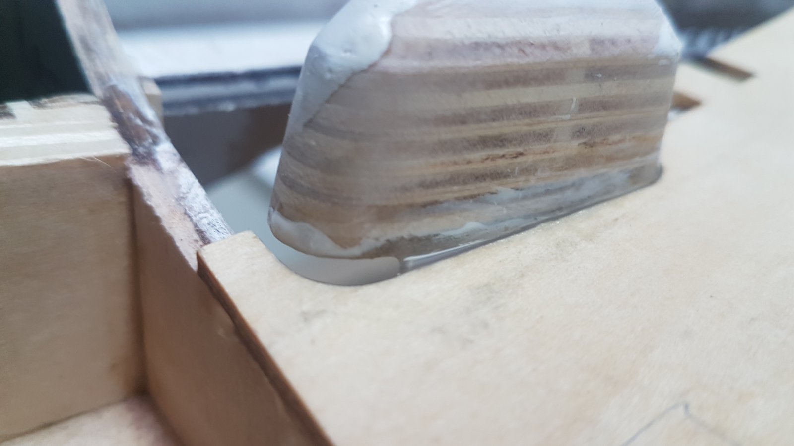

Wat de bouwvolgorde van de BB kit betreft realiseer ik me net op tijd dat de boegschroef er eerst in moet voordat ik de huidplaten aan de zijkant er op ga plakken. Dus voordien maar even met de bodemplaten aan de gang gegaan om er achter te komen dat de bouwbeschrijving van Billing Boats niet uitblinkt in duidelijkheid. Ik was als gewaarschuwd door Cristiaan maar deze had hij volgens mij niet gezien:20211111_212156.jpg wanneer je het plaatsje vergroot. Het is de roerkoning (de huls die de as van het roer door de romp heen voert en de krachten van het roer op de romp overbrengt.
De roerkoning wordt opgebouwd uit 3 identieke delen die je op elkaar stapelt en daarna in vorm schuurt en vijlt. Je moet er echter 1 binnen (op de foto onder) de huid en 2 buiten de huid lijmen. En niet zoals ik heb gedaan 3 buiten de huid: dan krijg je dus een ruimte tussen de roerkoning en de huid:
De oplossing wordt alsnog een deel aan de binnenkant lijmen en de roerkoning 4 mm afvijlen.....

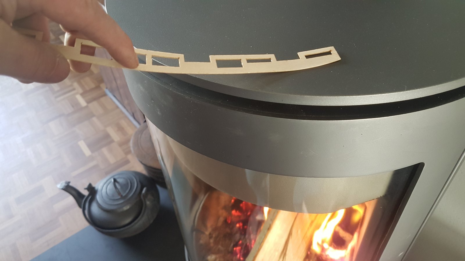

Maar goed de platen zitten er mooi op. Eén plaat in de week gelegd maar toen begon deze te delamineren...dus de 2e op de plaat van onze potkachel verwarmd en dat ging eigen super!
Doordat de hete plaat vlak en warm is zie je goed wat je doet en verwarm je in 1 keer een groot deel van de plaat hout. Een aanrader! Onderstaand het eindresultaat.

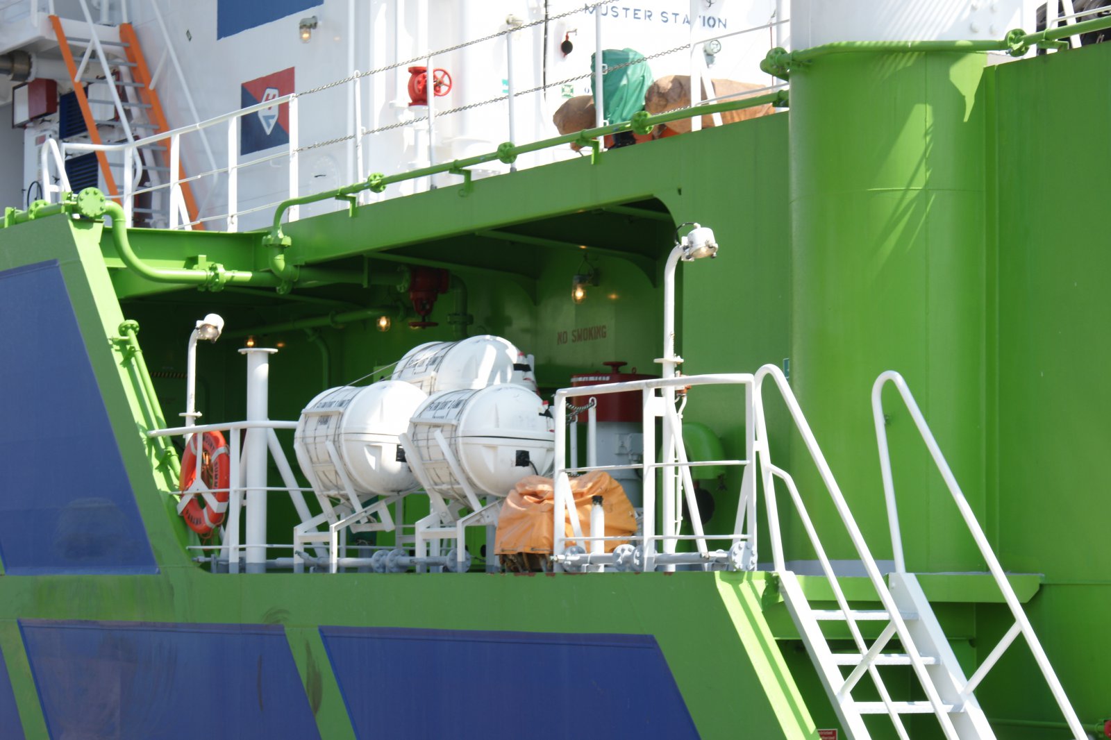

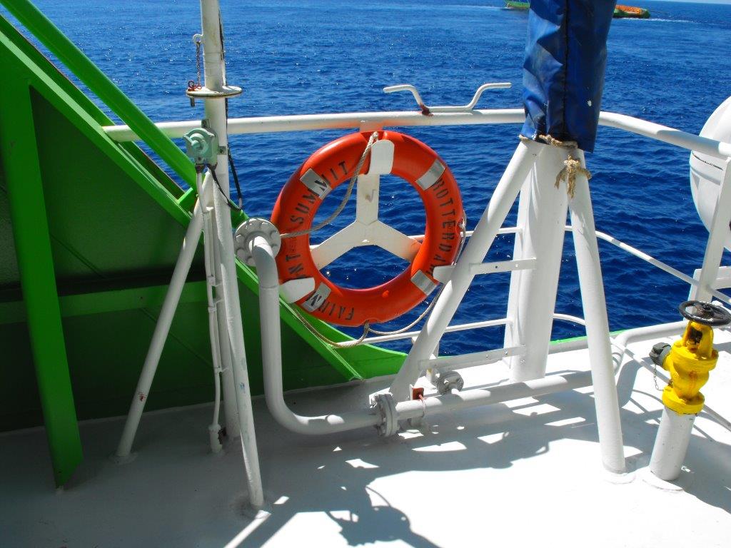

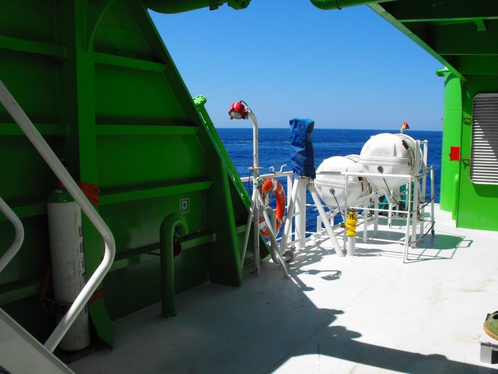

Nou wat ik nu heb: op de foto's van het forecastle dek staat een driepoot, soms met een beschermhoes er over. In de BB kit zit natuurlijk niks. Maar het is een opvallend ding, dat ik wel wil bouwen uit messing. Maar waar dient het voor? Iemand?
Eugène, Lijkt me een statief om een davitje op te zetten. Waarschijnlijk om de containers met reddingsvlotten op hun plek te zetten. Kan ook voor meetapparatuur zijn. Gr. Klaas.
Behoorlijk zwaar in ieder geval...en die lampjes kunnen naar buiten gekanteld om in alle rust ook in het donker de reddingvlotten te kunnen zien drijven ;)
