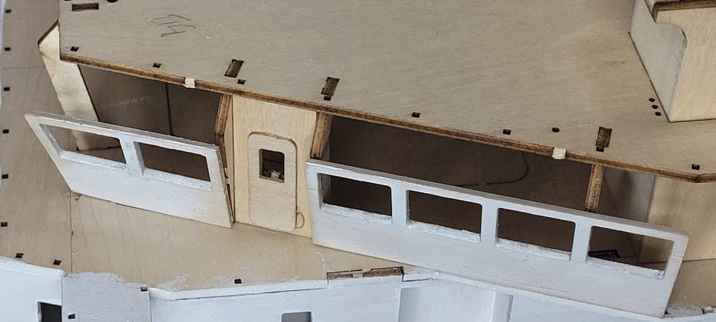

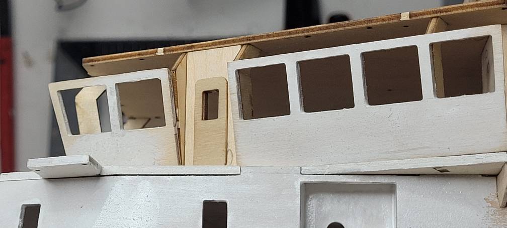

En van het een komt het ander...dat komt er van als je 300 foto's van het origineel hebt...De deur van de stuurhut uit de bouwdoos komt mij veel te iel over. Vind ik er niet uit zien en het zou wel leuk zijn als ie open kon. Dit ga ik dus aanpassen.

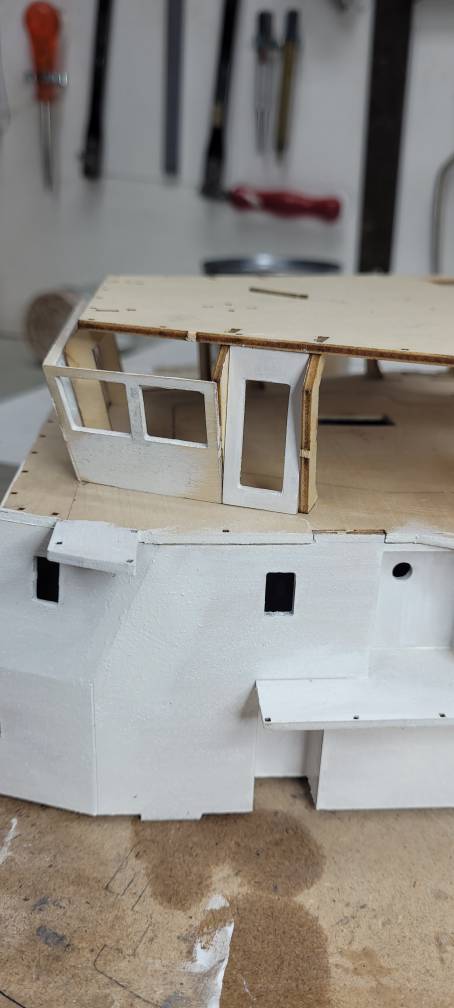

Om te beginnen het bestaande kozijn- deel uitgezaagd. Daarna obv de foto's een deur uit 0.8mm multiplex gesneden. Ik schat de drempel 0.3m hoog. En de zijkant iets smaller. 2,5 mm. De hoogte gelijk aan de bovenkant van de ramen....deurtje dus iets overmaats.
Ik ben er nog niet uit wat ik aan wil met de ramen op de brug. Ze zijn best groot en dat is een voordeel wanneer ik er een interieur in wil gaan maken. Dan zie je tenminste iets. Maar totaal niet getint? Op de vele foto's die ik heb zie ik op één ervan een soort zon rolgordijn/folie naar beneneden getrokken. Misschien de voorste ramen tinten en de ramen aan de zij en achterkant van doorzichtig...ja wat eigenlijk. Het dunne meegeleverde acryl ziet er niet uit. Niet glashelder maar zijde mat. Gaan we niet doen. Wat is zoal gebruik? Ik ga met deze :zoeken:het forum maar eens door. Ook hoe het glas geplaatst wordt: 'gewoon' aan de binnenkant geplakt? Of een 0,8mm plexiglas aan de buitenkant er op met een ingefreesd sponninkje...Moet ik dxf files hebben van de raamopeningen...En het was dan beter geweest de kozijnen op basis van diezelfde file te maken. Iets voor de 1:50 versie lijkt me....Nu eerst maar een plaatje: Op het 2e raampje van links is die folie te zien.

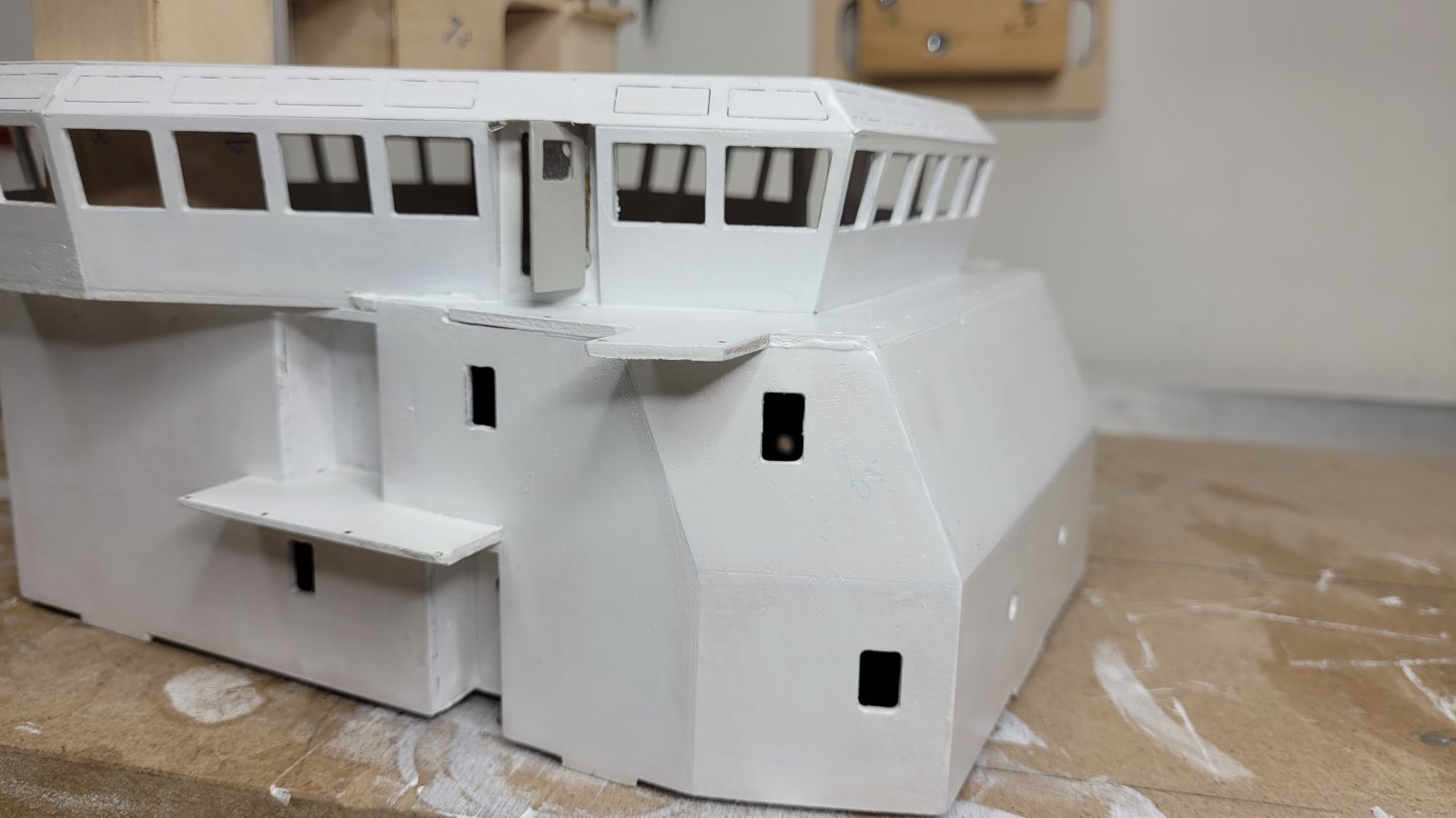

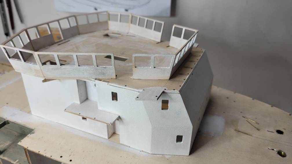

Nou de deuren zitten er in maar nu zie ik op een foto van Boka Sherpa dat de oranje rand boven de deur is onderbroken...Zou een aanpassing kunnen zijn. Maar waarom, zou je in de deuropening omhoog willen kijken of zo? Op de laatste foto een close up uit de Fairmount tijd, daar loopt de oranje rand door. Op de bovenste 2e foto's zie je dat de oranje rand een hap mist boven de deur. Dus wordt een stukje wegvijlen....

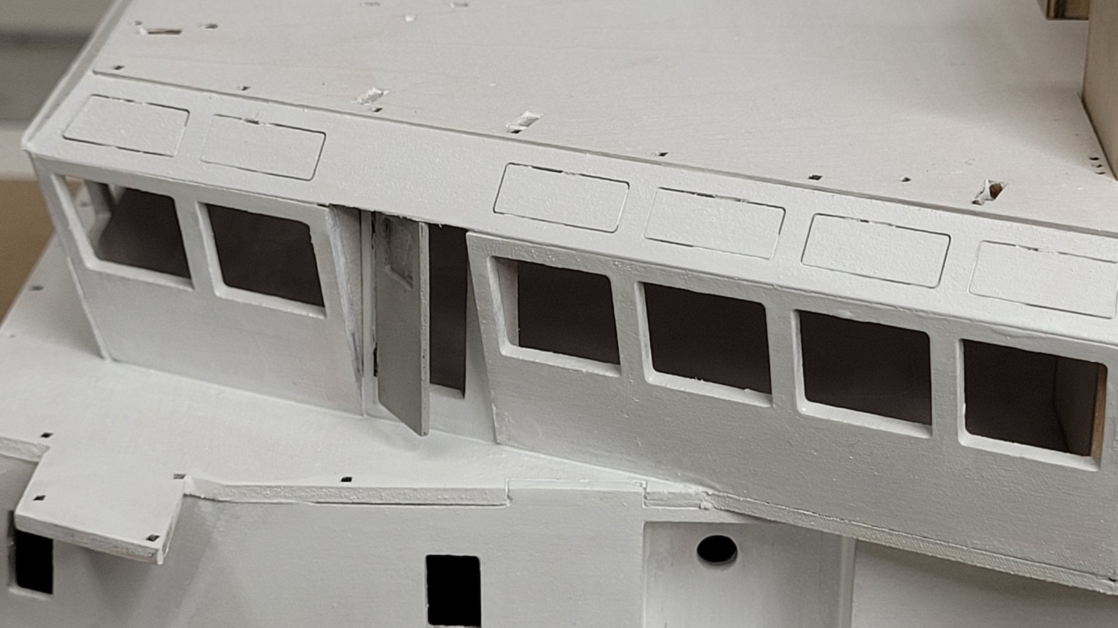

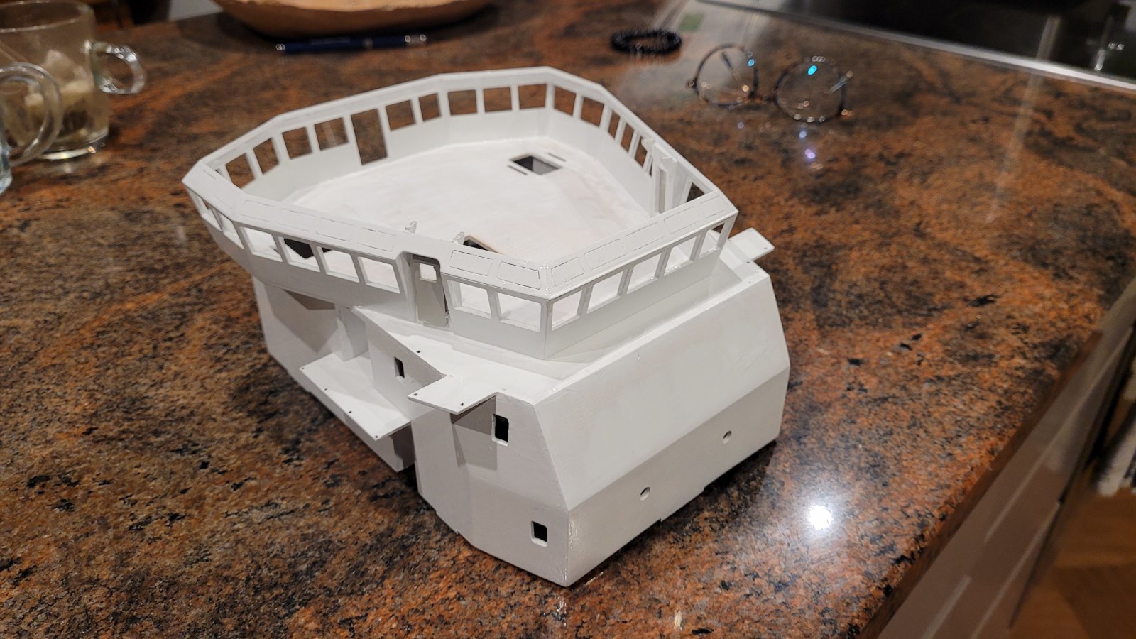

Wat betreft de keuze voor beglazing zie ik op het forum erg mooie oplossingen. De mooiste zijn gefreesde ramen uit -ik schat- perspex/acrylaat. Er is een sponninkje in gefreesd waardoor het raam in het kozijn valt en aan de buitenkant er iets op ligt. Dit benaderd de werkelijkheid het best, waar ramen ook vanuit de buitenkant in een frame zijn geplaatst. Aangezien ik echter bouw vanuit een bouwdoos en de ramen dus niet exact overeenkomen met een door mij getekend ontwerp is dus laten frezen op basis van een ontwerp uitgesloten. Ik laat het hier dus bij. Wellicht dat tegen de tijd dat ik de 1:50 ga bouwen. Voor nu dus gewoon gebak eten en de ramen aan de binnenkant plakken op de reeds afgelakte brug. Na twee lagen zijdemat overweeg ik de brug toch in hoogglans te gaan zetten.... Zie dat ik nog wel wat deknaden moet wegplamuren.....Tevens breng ik de ramen in het bovenste deel van de brug niet aan zoals op de Sherpa ook niet het geval is. Door de nadeden deels dicht te schilderen behoud ik de aftekening net als in het echt. Probeer nog tot slot deurhandels te buigen en in te boren. Maar eerst opzoek naar een 0,5 mm boortje met dikkere shaft ander past ie niet in de dremel....
even terug komen op je deur verhaal, volgens mij zijn het foto's van verschillende deuren.
Ik wil je ook even aanmoedigen om de horizontale voegen ook zo netjes op te vullen als je met de verticale voegen hebt gedaan.
Je kan dit best doen voor je schildert, kwestie van betere hechting bij kleine vullingen.
Verder ziet je brug er netjes uit, doe zo verder :)
Klopt dat het verschillende foto's zijn, de compleet oranje brug dateert uit het Fairmount tijdperk, en de witte met oranje pet uit het Boskalis. Nou zijn baggeraars nogal praktisch, dus ik denk dat ze stuk uit de zonwering gezaagd hebben...Ik heb dat in ieder geval ook gedaan, de deur klemde anders:hammer:.
En uiteraard ga ik de voegen nog opvullen. Waarmee doe ik dat het best? Op de foto is het nog dry fit....
By the way dank voor je aanmoediging:beer:, cheers!

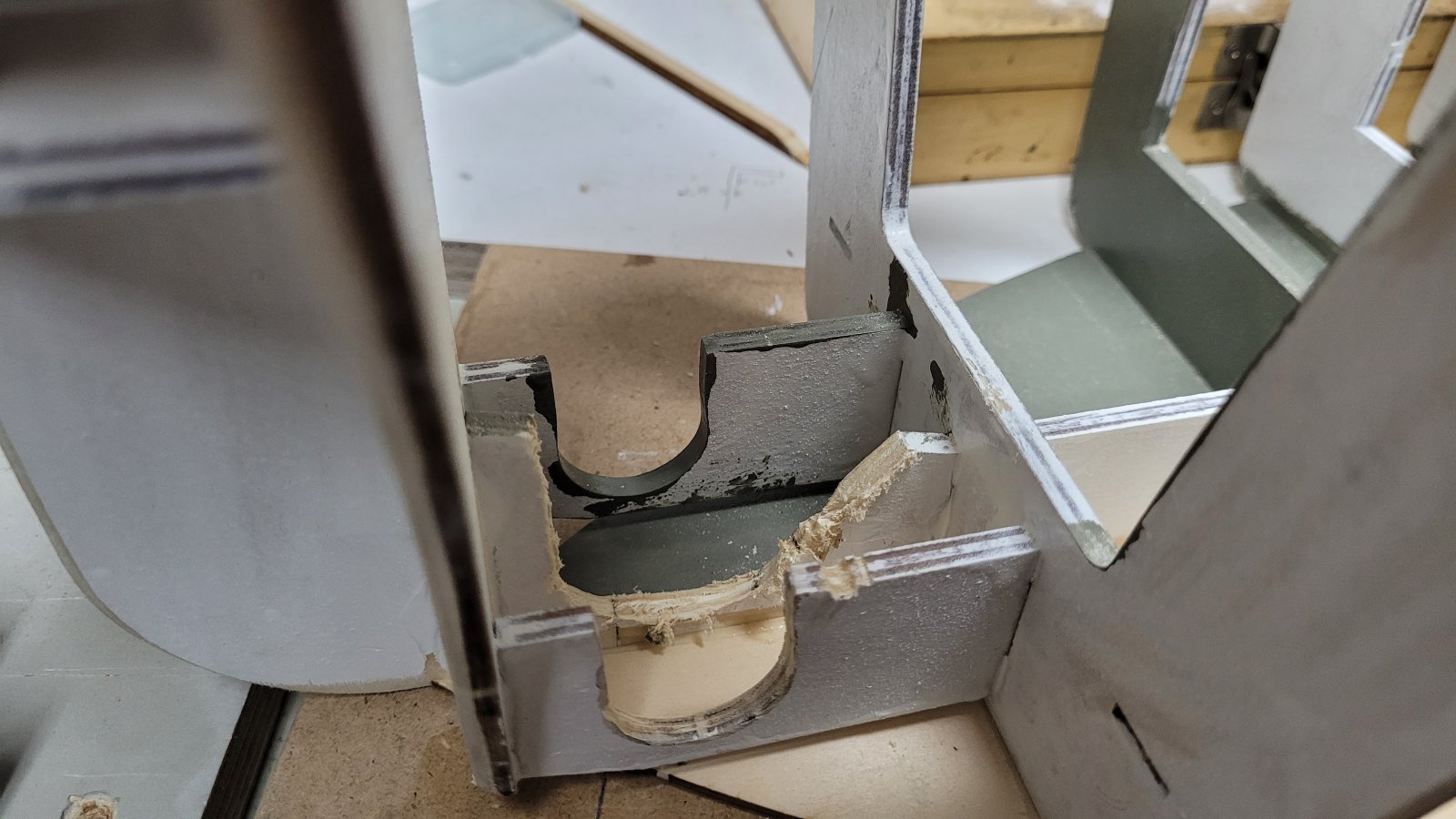

Na een winter en zomerslaap, de hobby weer opgepakt. Waar was ik ook alweer? Oh ja de brug met de deuren die open moeten kunnen en de lelijke staanders van de bouwdoos die ik er niet in wilde hebben. Dat is mooi gelukt. Nu kijken of ik daar nog foto's van kan vinden...want lezen is leuk, maar plaatjes zeggen meer.
