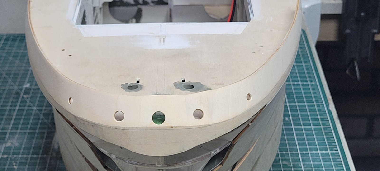

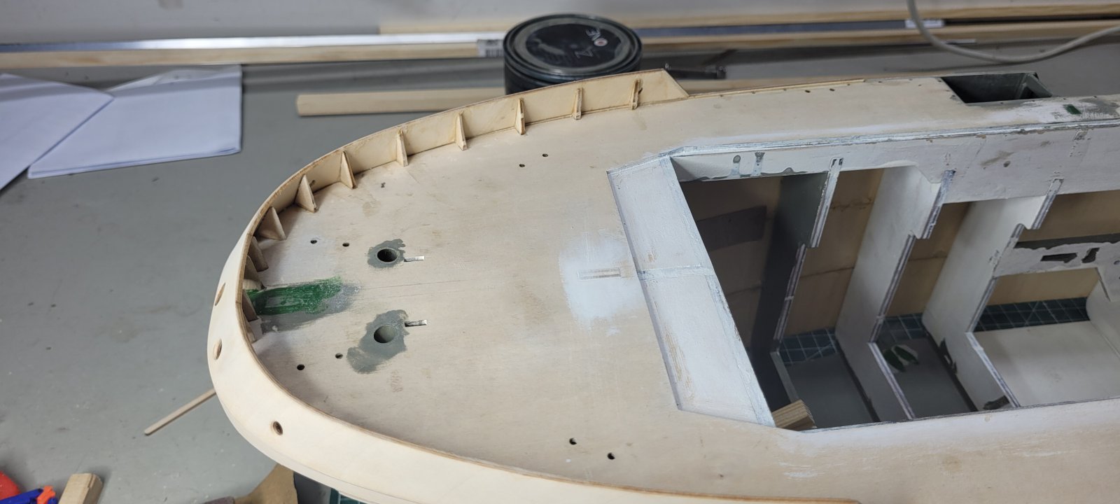

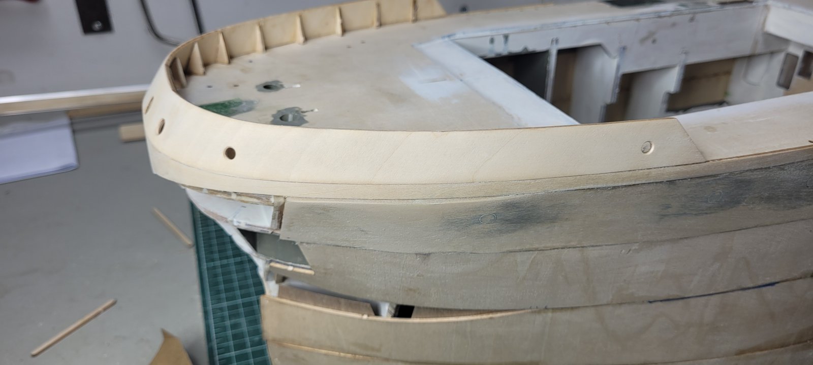

Ben niet zo van plamuren aan hout, gaat bijna altijd werken. Dat betekent dat ik bouwfouten zoveel mogelijk probeer te voorkomen en latjes en platen die onder een hoek tegen elkaar komen, bij schuur tot de 'bissectrice' op het oog hè dat dan weer wel...De boeg is daar een mooi voorbeeld van, voor mijn gevoel is daardoor het voorste gat wel te laag boven dek komen te zitten:(, maar goed alles blijft een compromis...

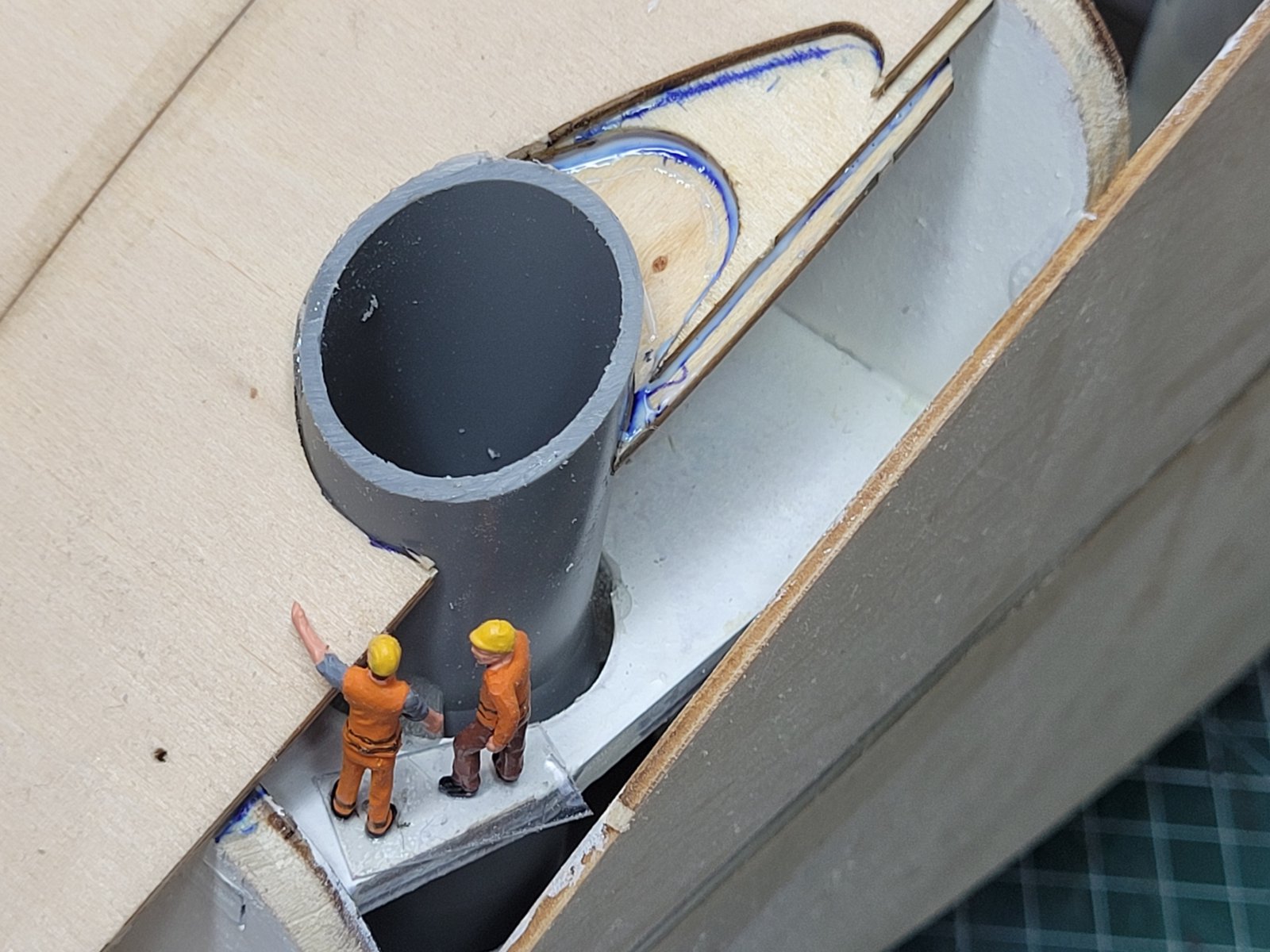

Kon gisteren avond niet in slaap komen....hoe ga ik de sleepgaten (tabernakel?) waterdicht en werkend maken? Ik wil eigenlijk 1 sleeplier werkend hebben met daarnaast 2 dummies. De eerste gedachte is om er een bak achter te maken waarin ik dan de werkende lier op een verhoging kan plaatsen, mocht er dan wat water via de gaten binnen komen, dan komt de motor niet gelijk onder water te staan. Maar deze bak had ik dus beter kunnen maken terwijl de huidplaten aan de zijkant er nog niet op zaten....Maar eens kijken hoe anderen dat hebben gedaan..Want krijg ik dan de accu's er nog wel in? Die wil ik zo centraal en zo laag mogelijk in het schip ivm stabiliteit...en waar dienen al die andere gaten voor? Tijd voor wat studie geloof ik... :offtopic:

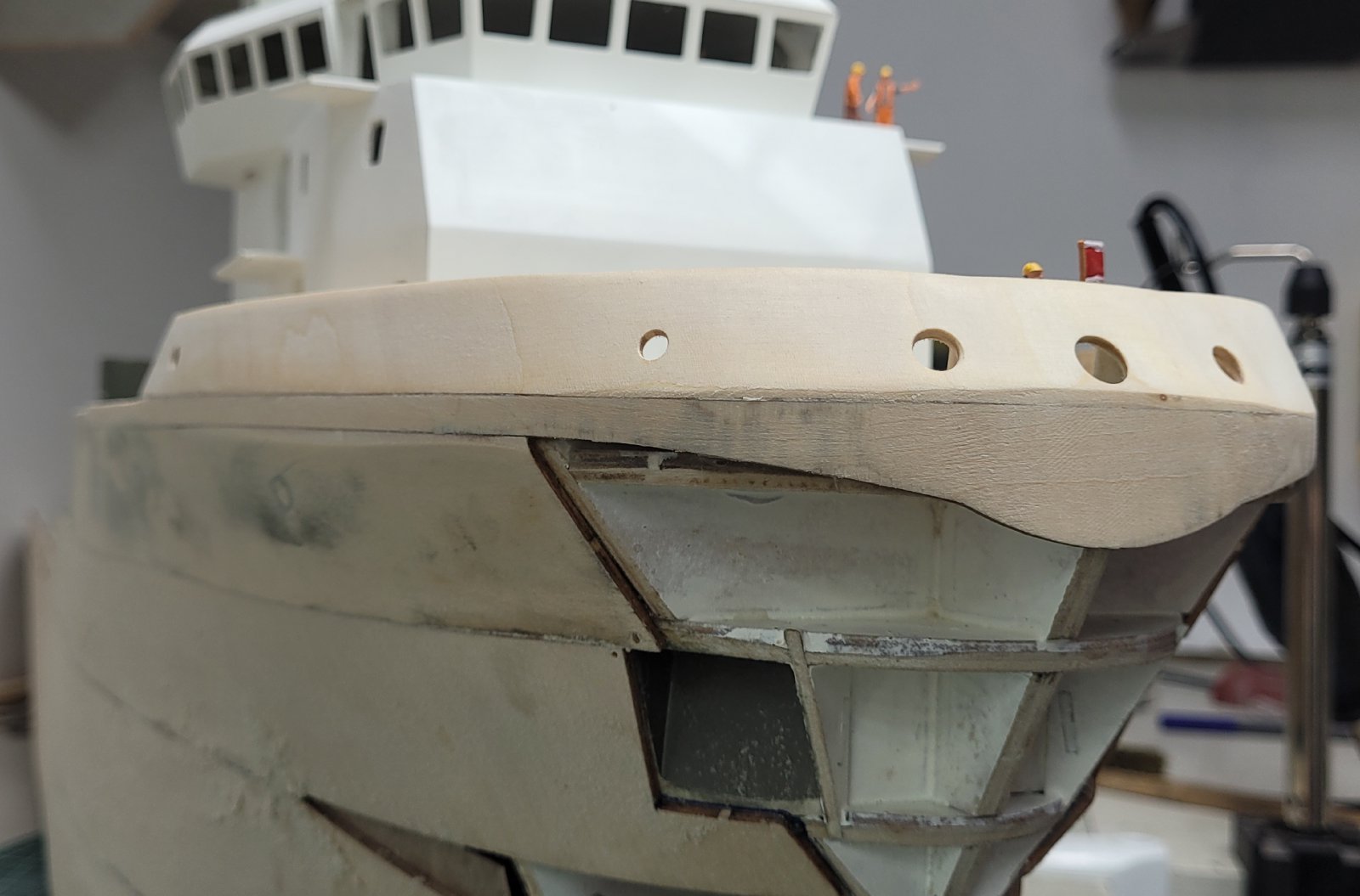

Heb het gevonden Sjoerd, maar dat betekent dat ik de hele spiegel moet vervangen door een holle. De beste optie die ik nu ben tegen gekomen is een vertikale sleuf uit messing waar ik de as in laat zakken.
Mijn gedachte is nu wat me in de toekomst kan overkomen als ik het gewoon eenmalig monteer en niet demontabel maak? Zijn er ervaringen van slepers dat naderhand de sleeprol er uit moest? Om welke reden? Ik kan alleen een aanvaring bedenken, en dan heb ik een goede reden om de spiegel te vervangen (herinner mijn een frontale aanvaring met de Smit Londen die me een nieuwe boeg heeft opgeleverd:D

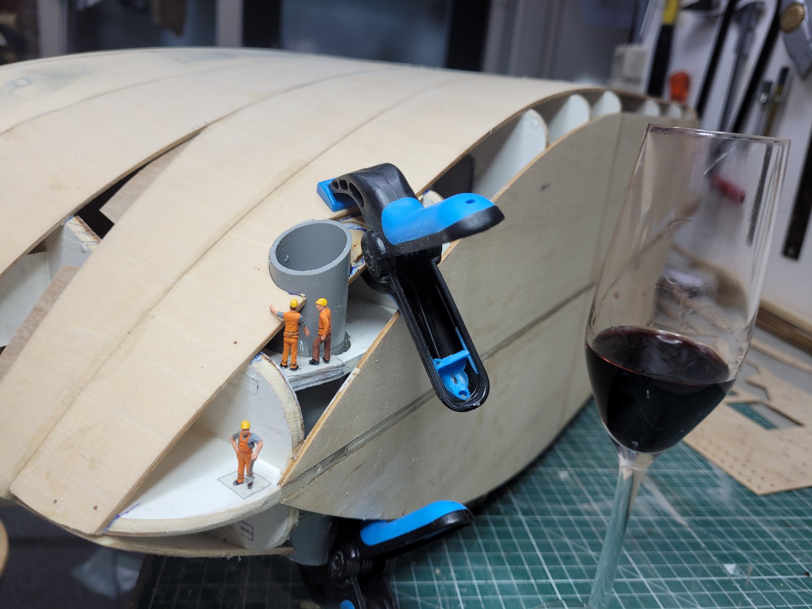

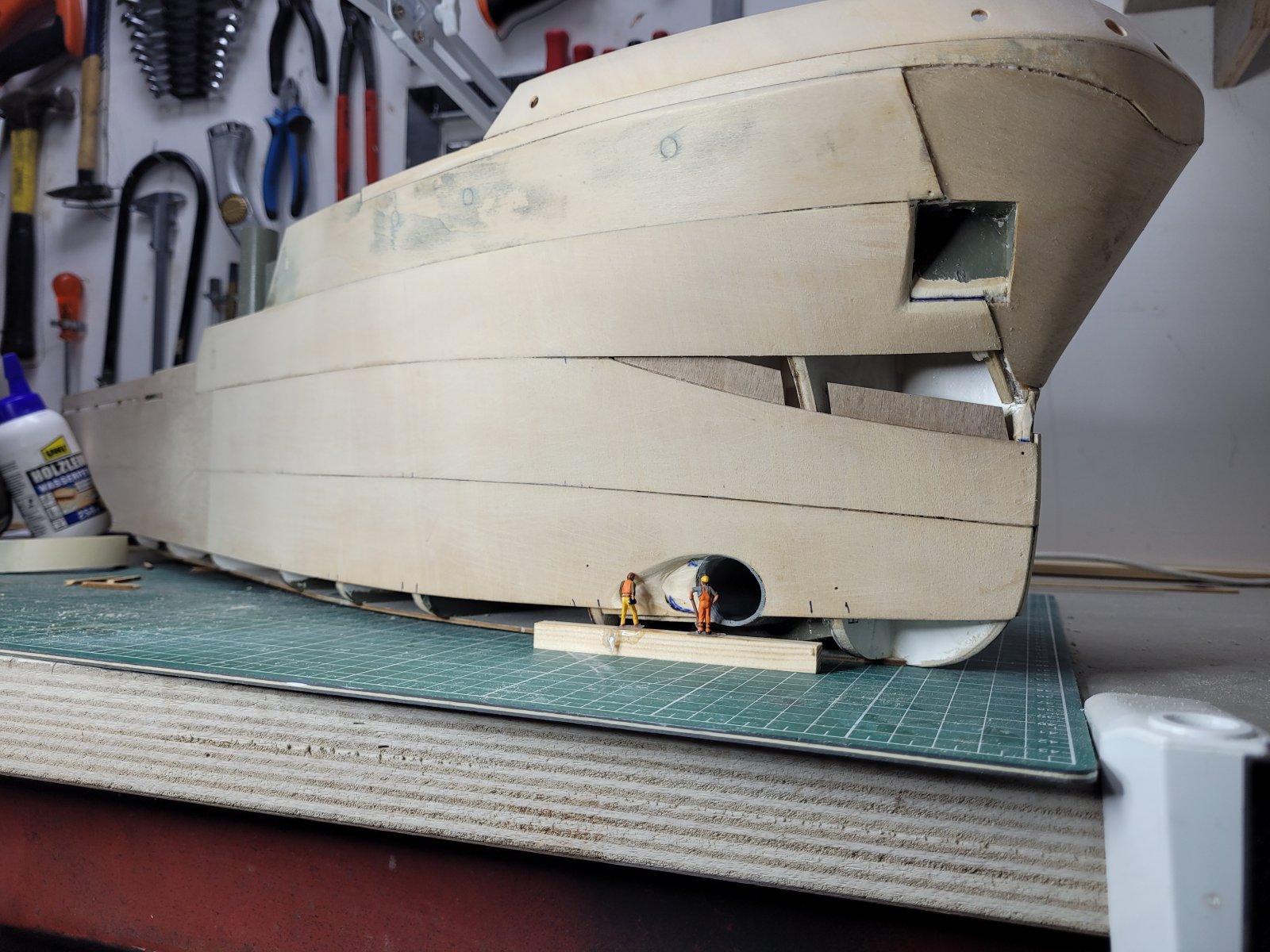

We hebben besloten de delen 99 en 100 van de bouwhandlieiding los van elkaar te verlijmen, en daarbij een aanslag te houden voor de latjes die de ronding van de kimmen moeten vormen:
en we zagen dat het goed was:

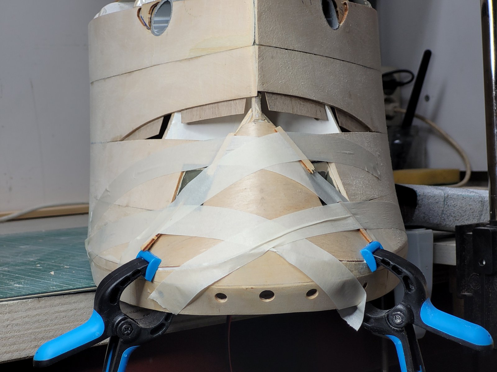

Tijd om de boeg te sluiten. Hiervoor heeft het pakket twee identieke stukken van 1 mm dikte. OMdat ze iets breekbaarder zijn laat ik ze eerst een uur weken in warm water om ze vervolgens op de kachel te buigen over een installatie buis. Ondertussen zorg ik er voor dat alle sponningen recht en even diep zijn. Ik markeer met een zwarte stift de stukken die nog iets oplopen: je ziet dat het witte spant niet parallel loopt met de al aanwezige huid:
Na de sponning rondom met een dremel te hebben nagelopen bleek het stuk iets te klein en zou ik grote kieren krijgen bij de aansluiting. Omdat de boog feitelijk een boog is en ik maar een mm te kort kwam, heb ik dus wan de hele boeg met de dremel nog iets afgeschuurd. Schuren en passen totdat de kieren acceptabel zijn. Daarna stuk vet in de lijm en er op gelegd. Net als de eerdere huidplaten was weinig nodig om het stuk op zijn plaats te houden:
Kleine balkjes onder het tape verhogen de druk ter plaatse zodat de huid mooi aansluit op de ankergaten:
Welke Bühlers heb je Eugene? De ZonV03 is al ontstoord. Verder zijn ze rondom dicht, waardoor er weinig storing naar buiten komt. Hier al jaren een 3-tal in gebruik. Prima dingen, zuinig en stil. Wel laten ,open op 12 Volt, anders zijn ze erg tam. Gr. Klaas.
Na het verwijderen van de tape ben ik tevreden met de eerste huidlaag van de boeg. Ik overweeg de 2e plaat over te tekenen op een stuk 1 mm multiplex wat ik nog heb en dan iets groter zodat ik hem precies pas kan maken. De 2e huidlaag heeft een grotere omtrek dus zal sowieso te klein zijn. Onderstaand wat sfeerplaatjes:

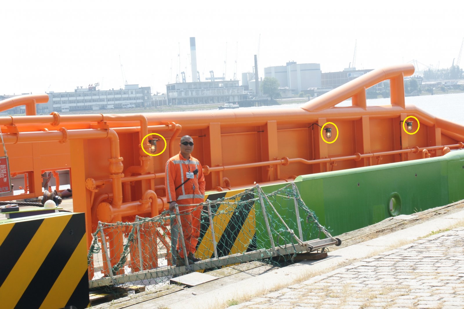

Voor de afwisseling met het prutsen met de latjes maar eens door de foto's van de fairmount gebladerd om uit te vinden wat er allemaal voor verlichting aan boord te vinden is.
Naast de 'gewone IRPCS' verlichting die uit navigatie verlichting en diverse lichtcombinaties bestaat branden er zelfs overdag allerlei loop verlichting (van die peertjes die op zijn kop aan de wand hangen) en diverse verstralers en giga zoeklichten. Ik wil in ieder geval de looplampjes zoveel mogelijk op de originele plaatsen aanbrengen en dan niet zoals je vaak ziet veel te fel, maar juist net een kaarsje voor zicht in de nacht. Ik denk dat een kerstboom lampje nog te fel is eigenlijk: dat wordt nog een gezoek naar de juiste diameter en een beetje gelig licht....zoveel mogelijk in serie, geen idee of dat kan eigenlijk....
Ik denk er over om een doorzichtige led te pakken en daar de achterkan van wit te verven, de pootje haaks om te buigen, eentje van een 2mm lengte krimpkous te voorzien, en ze dan gewoon door de muur te steken en aan de binnenkant aan elkaar te solderen in een soort ringleiding.
Op het achterdek zitten ze ook: dat had ik dus van te voren moeten solderen want ik kan met geen mogelijkheid meer onderdeks....
Maar als er ervaren rotten zijn die dit lampje praktisch weten na te maken: ik hou me warm aanbevolen voor tips!!!

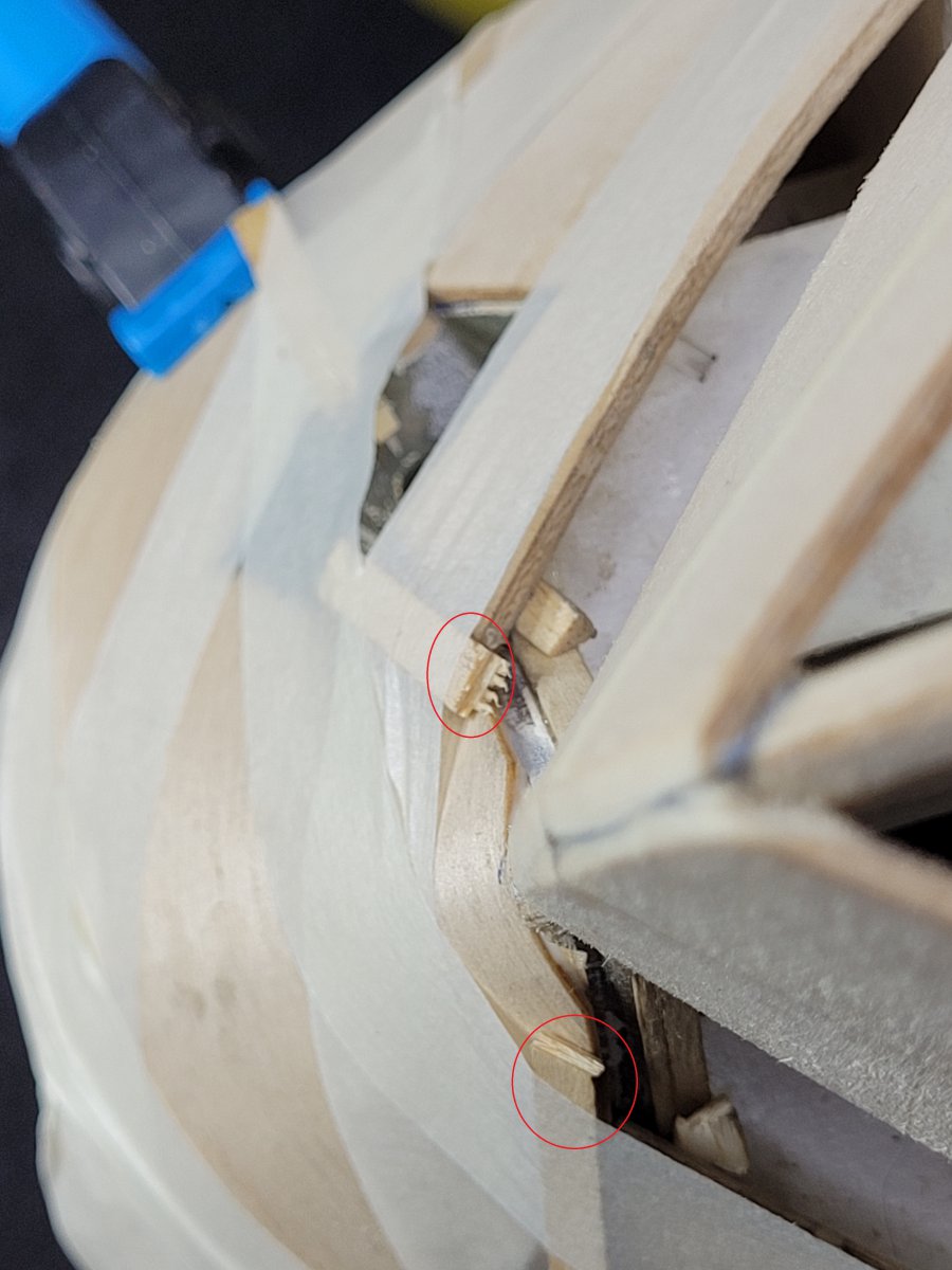

Wat een gepruts met die latjes. Die van de kit vind ik niet fijn om mee te werken, en vanwege de grote platen is de kim een ramp om dicht te latten. Omdat ik er toch een laag epoxy op doe besluit ik de latjes minder te buigen, met multiplek op de kachel wil goed, maar onverlijmt hout buigt duidelijk minder. Besloten om de latjes dus te verjongen om minder spanning in de romp te krijgen. Morgen verder...
