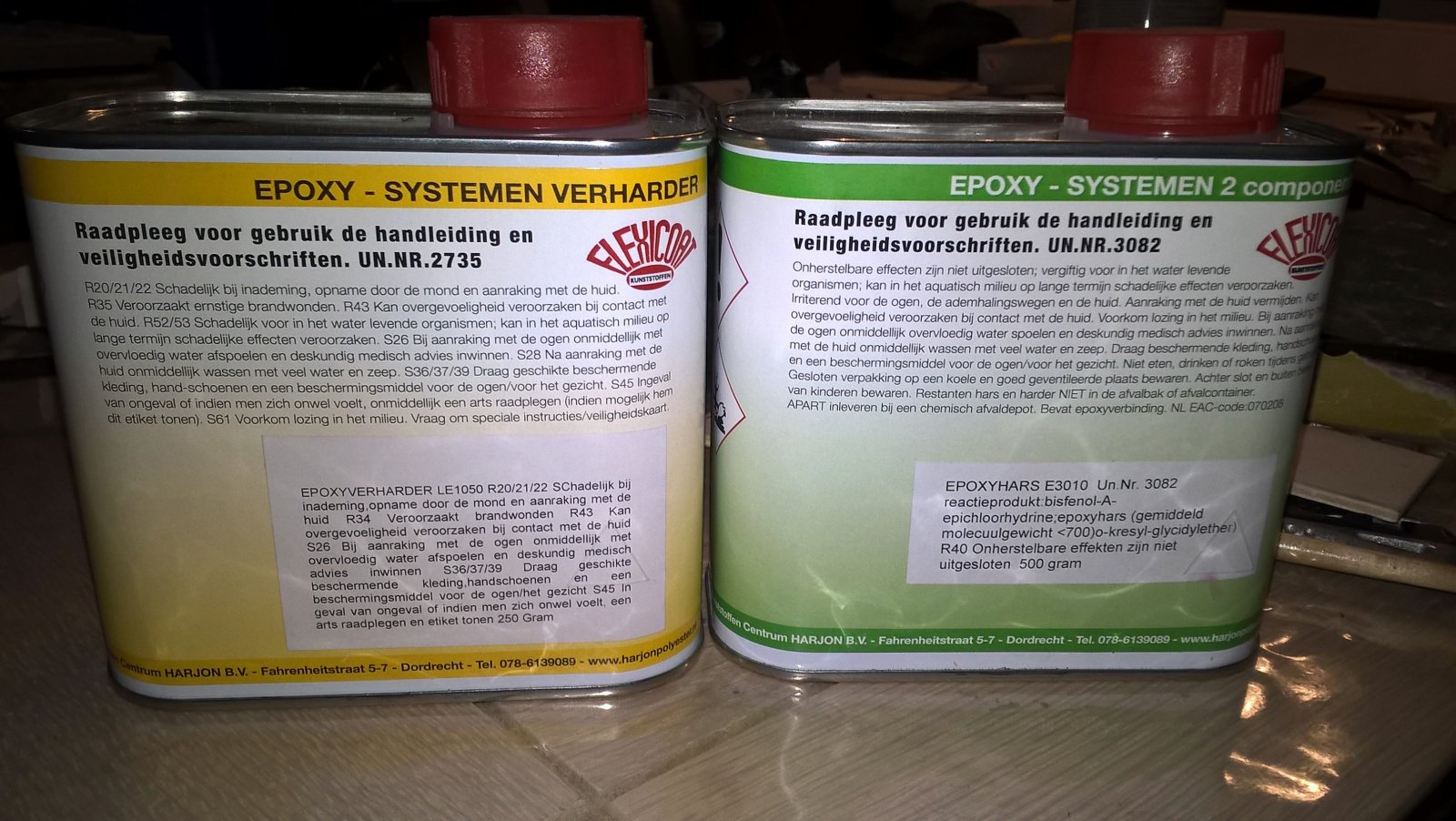

Is wel de bedoeling heb deze epoxy gekocht in dordrecht

Weet niet of je ervaring hebt met epoxy verwerking. Vind het zelf veel prettiger werken dan met polyester. Polyester heeft een irritante geur. Zorg dat je de epoxy niet op je huid krijgt en bereid je goed voor dat alles gereed ligt. Eenmaal aangemaakt weinig tijd om te verwerken. Neem een ruim bakje om aan te maken, opdat de warmte die ontstaat gemakkelijk weg kan.
