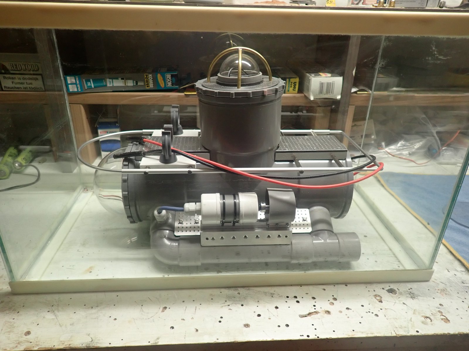

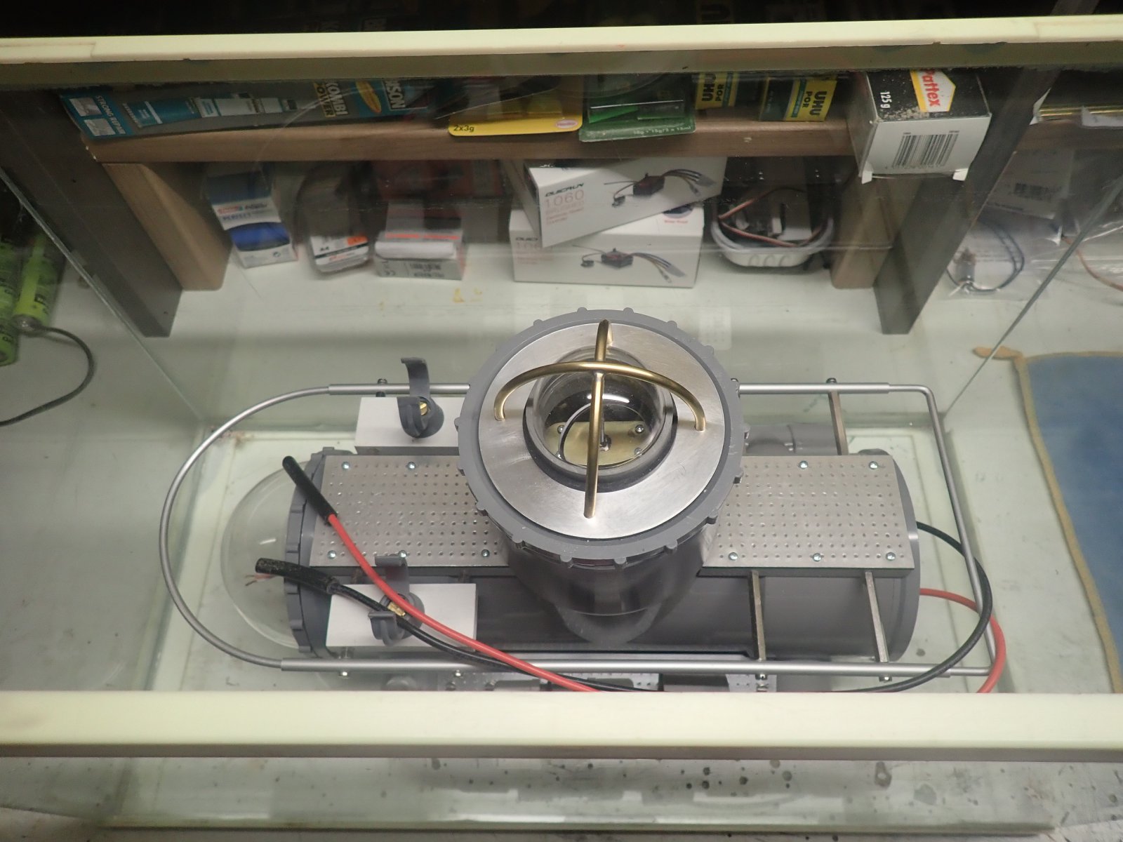

Goedemorgen Marc,
Strak en netjes werk weer.
Groet Willem
Groet Willem

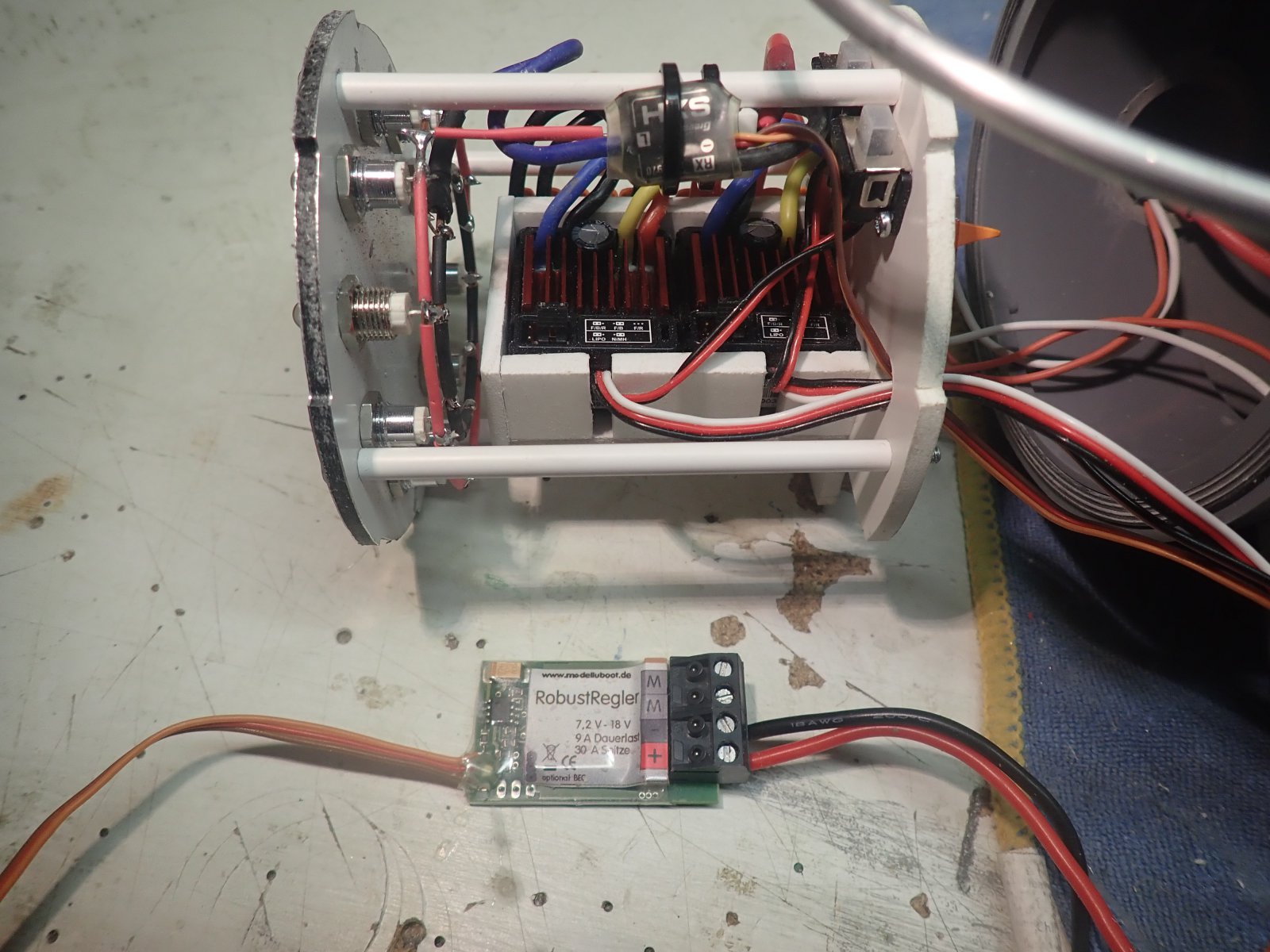

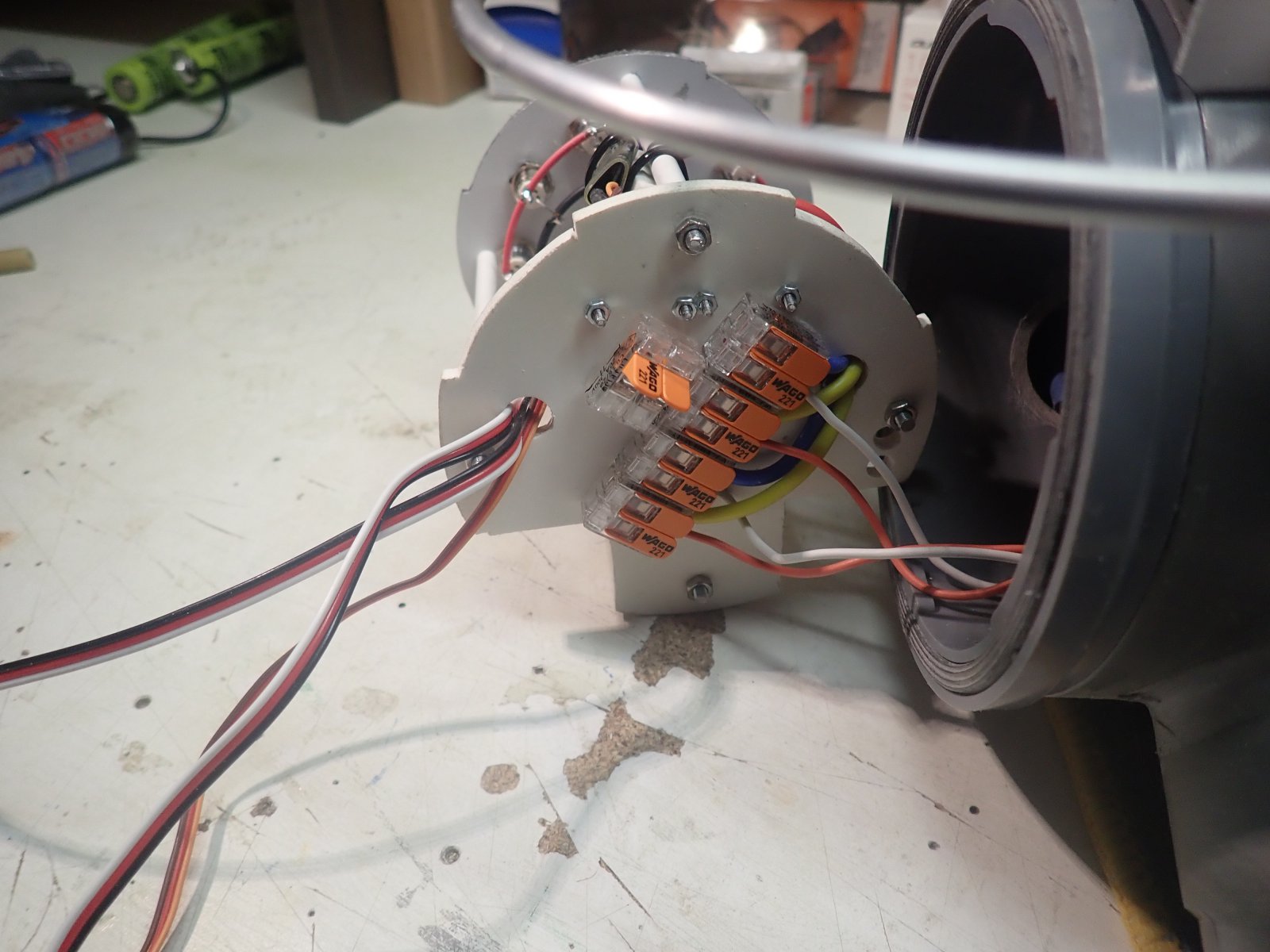

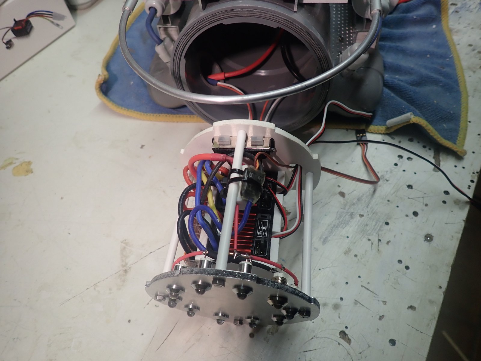

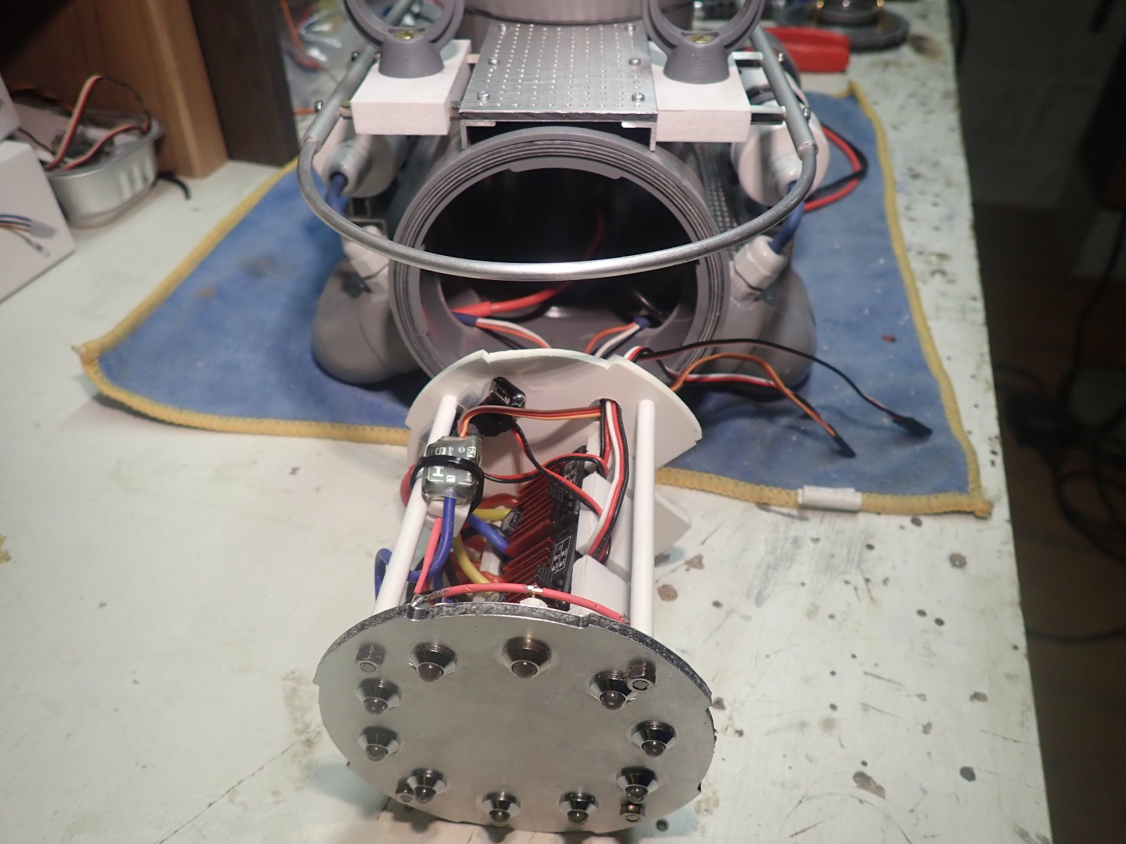

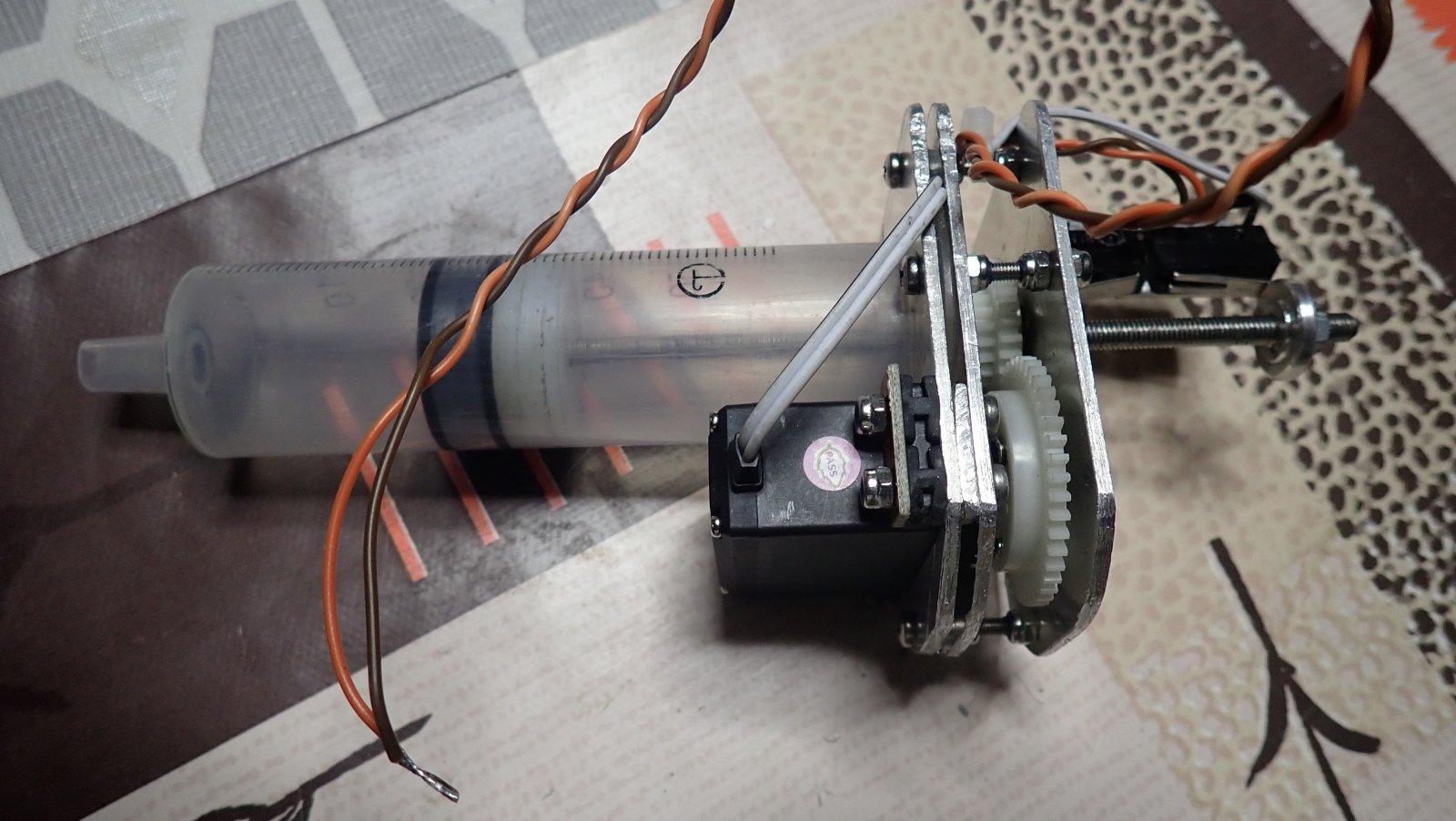

In het stekkertje zitten 3 draden.Bruin,rood en geel.QUOTE]
Bruin is de min, rood de plus en geel de signaaldraad.
De andere regelaars ken ik niet, maar als deze geen stroom leveren aan de ontvanger, dan kan de rode draad blijven zitten.
Succes. Henk.
Moet dus van 1 motorregelaar het middelste draadje eruit halen.
