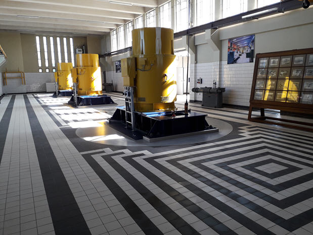

Het laatste project wat ik bij het schap heb gedaan was vervanging van de aandrijving van gemaal Lely, een van de twee gemalen die de Wieringermeer twee maal hebben leeggepompt, de eerste keer met de drooglegging in 1928 en de tweede keer op het eind van de tweede wereldoorlog.
Een foto van het interieur van gemaal Lely met de nieuwe PM motoren van 750kW en het gewicht van 8000kg.
Het polderwater wordt bij dit gemaal 6.30meter opgevoerd en op het IJsselmeer geloosd.
De tegelvloer heb ik uitgetekend tegel voor tegel naar het voorbeeld van foto's uit 1928 en is ook zo weer gelegd.

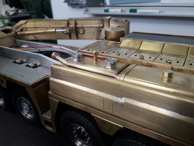

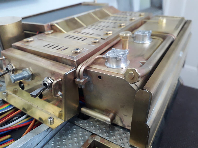

Vervolg motorcompartiment

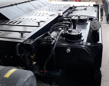

Hier nog een plaatje van de hydraulische olietank en brandstoftank met de brandstof vulleiding en afsluitbare tankdop.
De brandstofprijzen zijn zo hoog en om diefstal van brandstof te voorkomen heb ik op mijn model ook maar een afsluitbare tankdop gerealiseerd.
Dit is het laatste grote onderdeel van motor compartiment en nu is de cabine aan de beurt om gemaakt te worden.
wordt vervolgd.
Groet Leo.

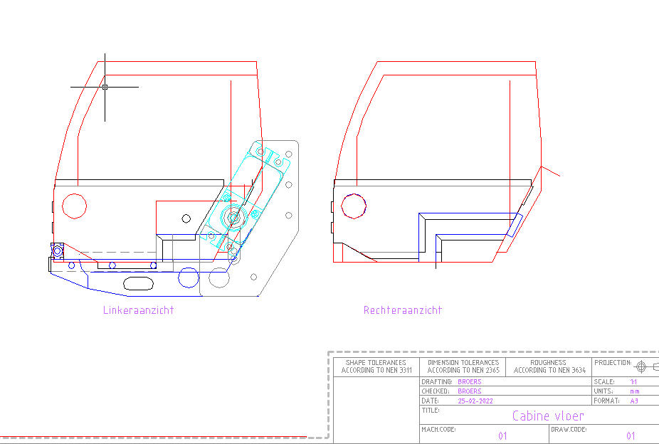

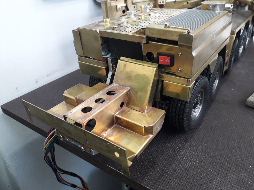

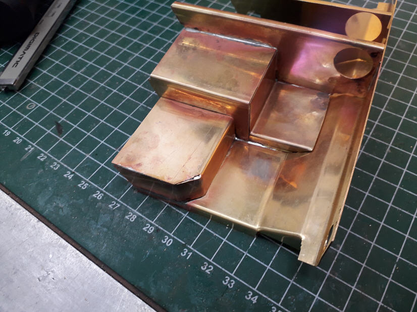

Vervolg: Bouw Cabine vloer

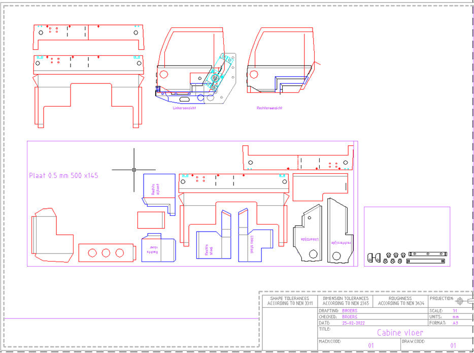

De onderdelen uitgetekend voor de cabinevloer en gereed om uit te frezen.
Dwarsdoorsnede cabine met de nodige uitsparing voor de stuur servo.

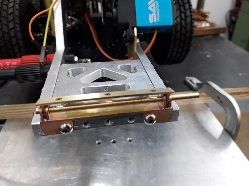

De cabine wordt een kantelcabine net als de originele en dat geeft het voordeel dat ik er wat stekkers en schakelaars kwijt kan.

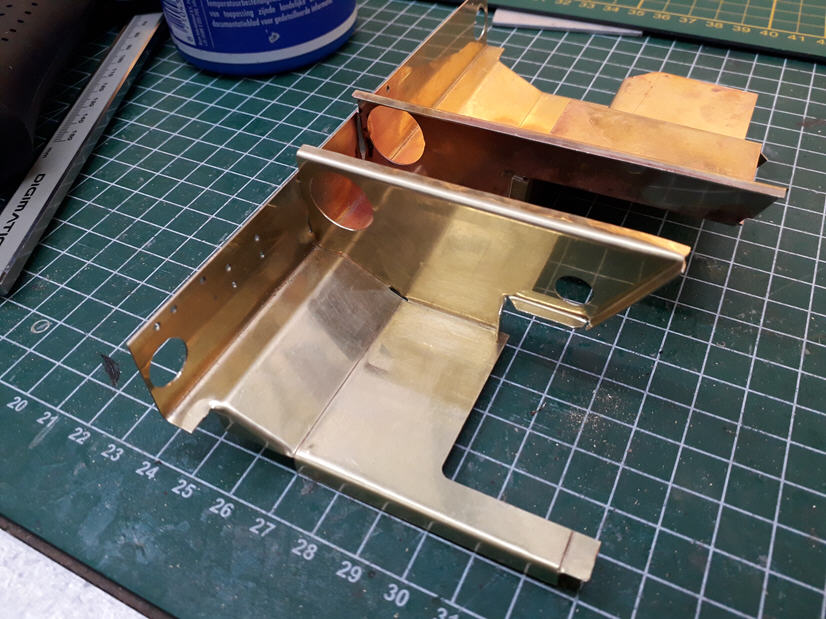

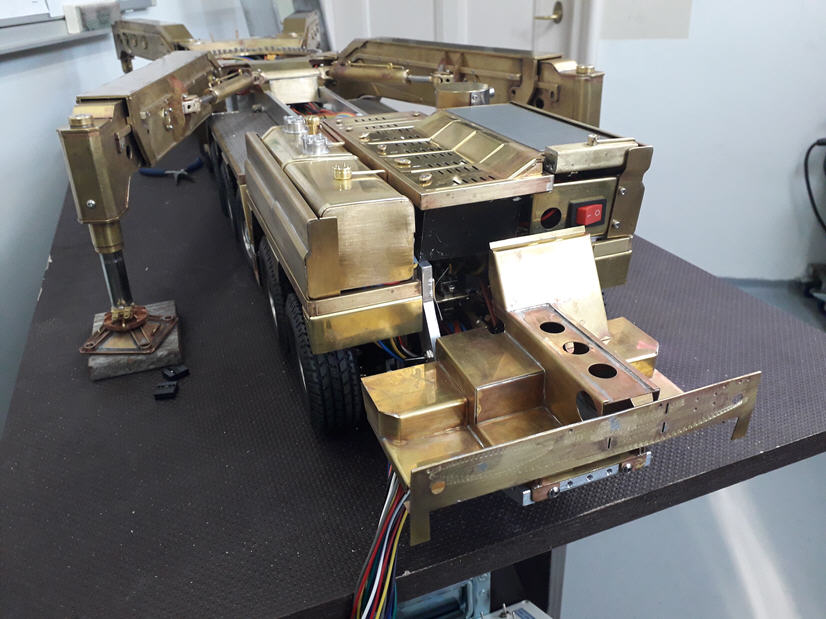

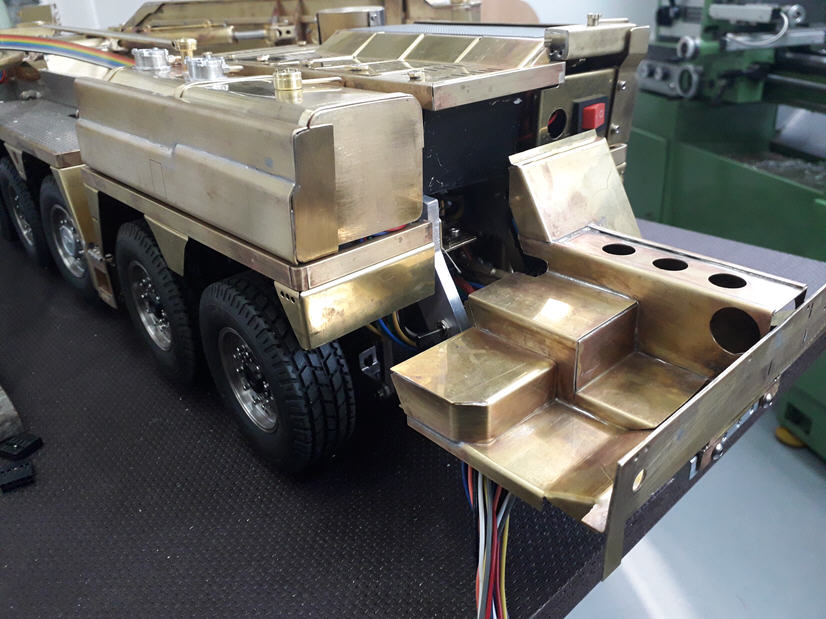

De bodemplaat gezet en de onderdelen worden ook weer met passingen in elkaar gezet.
Plaats voor de rechter bij chauffeurstoel en daarnaast zit de accu bak voor de onderwagen. Wel een vreemde plek om de accu's in de cabine
te plaatsen maar ze zullen op de onderwagen waarschijnlijk te kort ruimte gehad hebben.

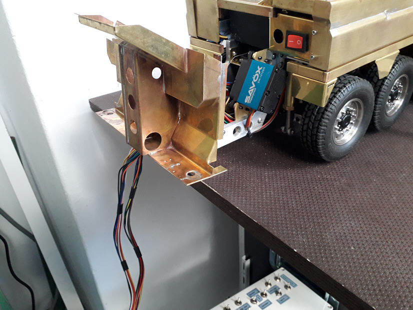

De basis gemonteerd op de onderwagen, daar tussendoor zie je de schakelaar voor keuze van batterij voeding of walvoeding
Genoeg vrije slag om de cabine te kantelen. Onder op de foto zie je het bedieningspaneel voor lokale bediening waar de schakelaars in geplaatst
zijn die eerder op de onderwagen gemonteerd zaten.
wordt vervolgd
Groet Leo.
Bekijk bijlage 484954
Bekijk bijlage 484962
Bekijk bijlage 484955
Bekijk bijlage 484956
Bekijk bijlage 484961
Bekijk bijlage 484958
Bekijk bijlage 484960
