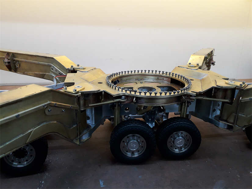

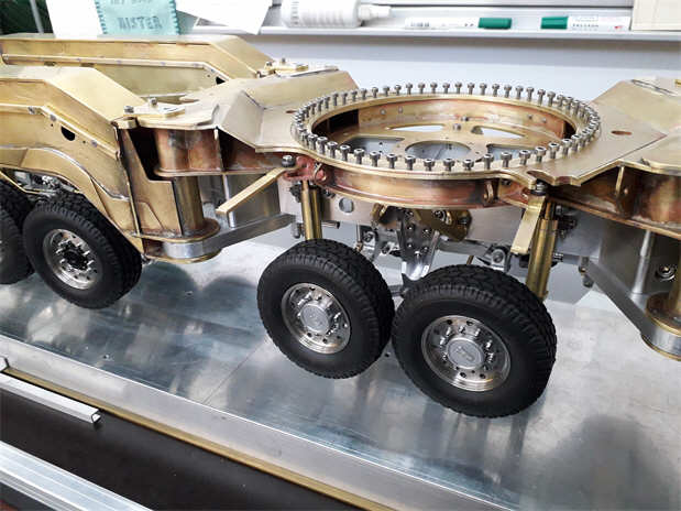

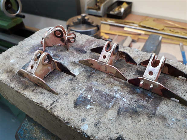

Dit zijn onderdelen voor de bordessen die naast de draaikrans geplaatst worden tijdens kraanbedrijf
Hier liggen de scharnieren soldeer gereed, dit zijn steunen voor de armen waar de bordessen op liggen tijdens kraanbedrijf bij de draaikrans.

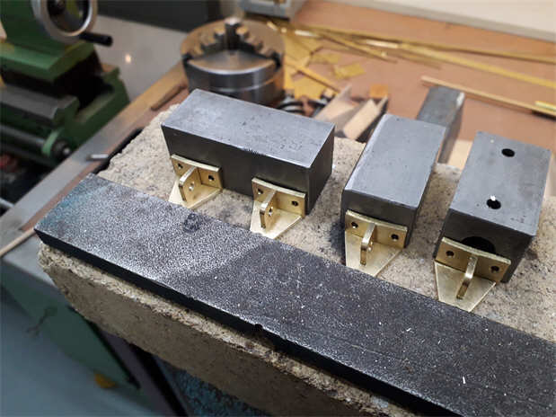

De uitdraaisteunen met aanslag voor de twee bordessen links en rechts van de draaikrans.

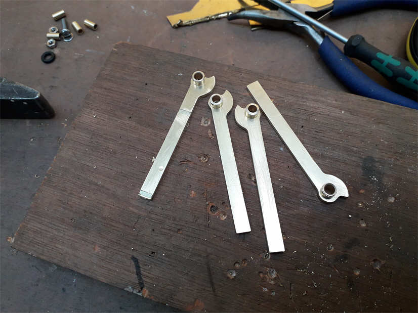

De scharnieren met armsteunen. De armen moeten nog verder bewerkt worden, dat wordt gedaan als ik de bordessen ga maken.

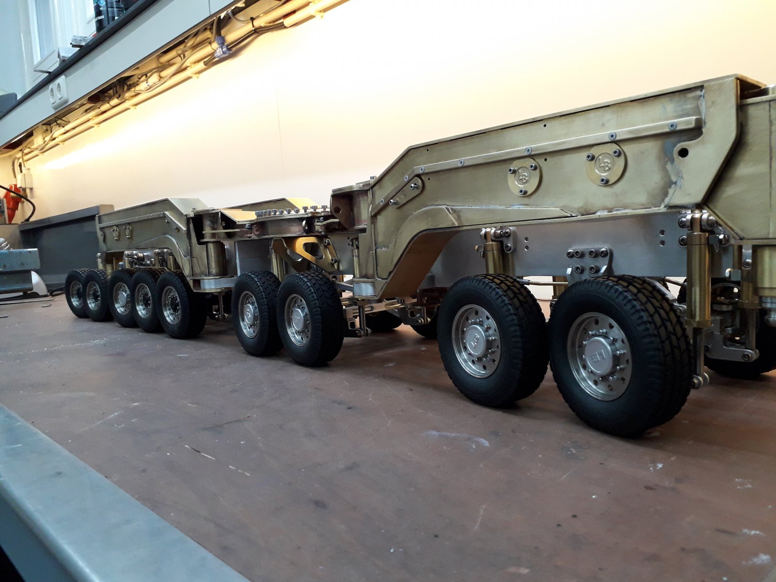

Dit zijn de onderdelen voor cilinderbevestiging aan de stempelarmen.
Onderdelen voor het draaipunt van de cilinderstang bevestiging aan de stempelarmen, voor het spreiden en sluiten van de stempelarmen.

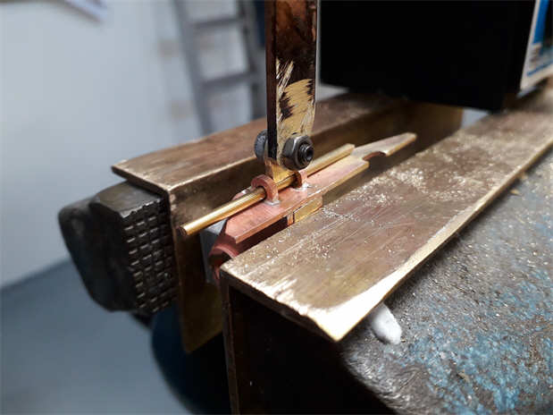

En zo soldeer je een sjoroog aan een asje van 2mm.

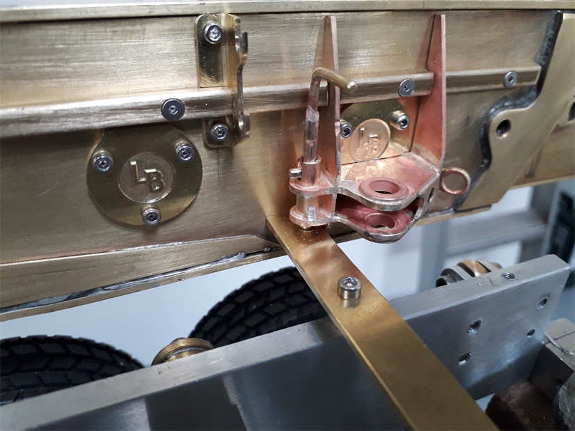

Voorste stempelarm cilinder draaipunt
De achterste stempelarm kan mechanisch geblokkeerd worden tijdens transport door een pen .

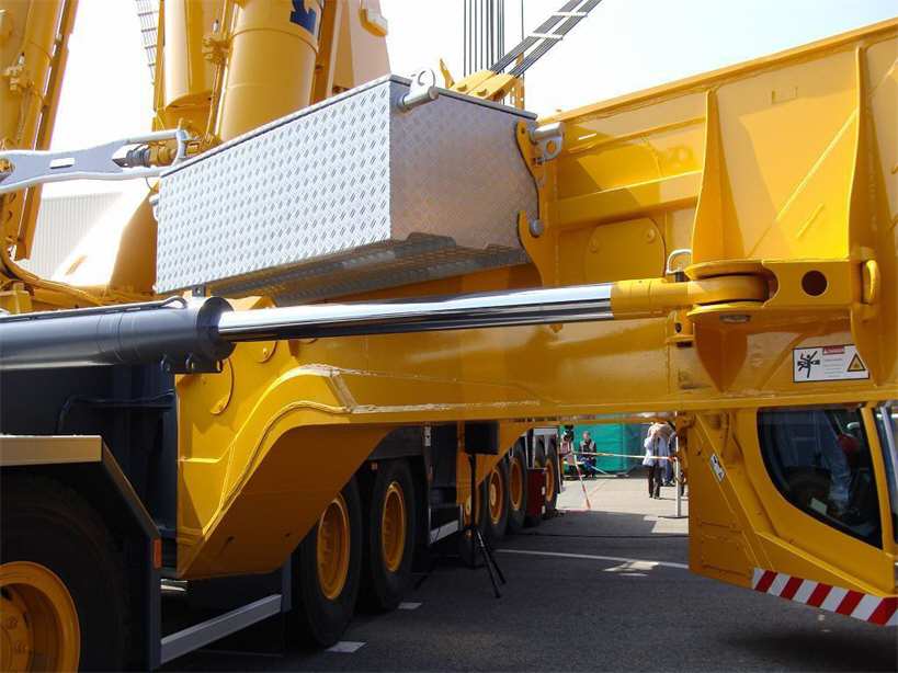

En zo ziet het er uit bij de 1:1 kraan

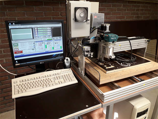

Inderdaad John ik heb je vraag al aangehaald op de intro van dit topic! Ik gebruik de CNC alleen hobbymatig en ik heb er daarvoor nooit eerder meegewerkt, ik ben veel op de technobeurs in Utrecht geweest waar dit soort verspaningsmachines worden gedemonstreerd, en dat heeft me altijd gefascineerd met wat voor mogelijkheden dit biedt om onderdelen te maken. Ik heb wel een werktuigbouwkundige en later nog een elektrotechnische opleiding gehad dus basiskennis is wel een pre om aan een CNC project te beginnen. Maar je bent nooit te oud om te leren,;).
Hierbij nog een plaatje van mijn eerste CNC machine.
Deze CNC draaide op Mach 3 . De geleidingen en het ontwerp was te licht om aluminium te kunnen frezen, maar het was wel een mooi leerproject voordat je een grote investering gaat doen in een zwaardere CNC machine.

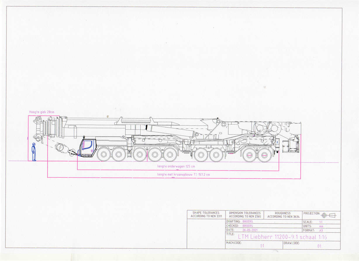

Graafie, gekke vragen zijn er niet, maar je hebt wel een punt, ik zal meer foto’s maken waar duidelijk op te zien hoe groot het is. Voor mij is het duidelijk maar dat hoeft voor een ander niet zo te zijn, daarom zal ik wat foto’s toevoegen dat je daar meer gevoel erbij krijgt hoe groot alles wordt. Ook bedankt voor het compliment.
Dit is de tekening waar ik de kraan uit ontwerp, deze tekening is verschaalt naar 1:16
Voor het bovenaanzicht moet ik het hebben van foto’s en filmpjes.
Het blauwe mannetje voor de kraan is 1.80m lang en op tekening 112.2 mm inclusief helm. De kraan is in werkelijkheid 25 m lang inclusief T3 mast en met de kraancabine aan de achterzijde, bij het model is dat totaal 157 cm.
Dus om een beeld te vormen hoe groot dat is dan pak je een rolmaat en die rol je uit op 157 cm, dan zie je dat dit heel groot is.
Het stempeloppervlak van de 1:1 kraan is 13 x 13m, van mijn model is het 80 X 80 cm.
En zo ziet het eruit als je je zelf verschaal naar 1:16 net als het blauwe mannetje.
