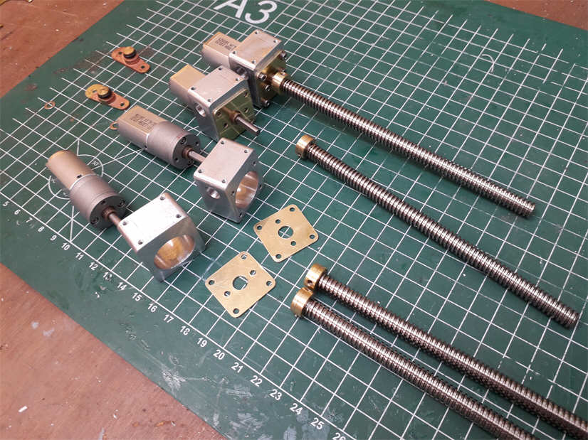

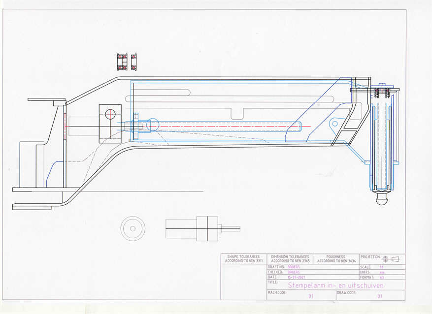

    De aandrijving voor het in- en uitschuiven van de stempelarmen had ik al gereed dat kan je zien op pagina 3, maar deze aandrijving kwam niet door de stresstest. Na drie keer in- en uitschuiven had de servo het begeven, maar de beweging van de arm was ook niet soepel, de servo had er te zwaar werk van, dus opnieuw naar de tekentafel.
    Dit is het nieuwe ontwerp met een zwaardere aandrijving, alleen heb ik nu geen ruimte om een steunlager te plaatsen om de krachten op te vangen.
    en ook geen ruimte om er een koppeling tussen te zetten. De motoras gaat nu rechtstreeks in de spindel.
    Ook heb ik de spindel lager geplaatst zodat ik bij de stempelcilinder meer ruimte krijg om een zwaardere aandrijving te maken, maar dat komt later.

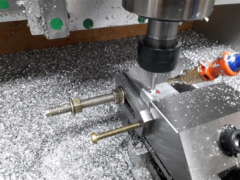

    De oude aandrijving is operatief verwijderd zonder narcose. Wel zonde, het was wel een mooi stukje freeswerk.

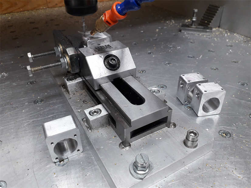

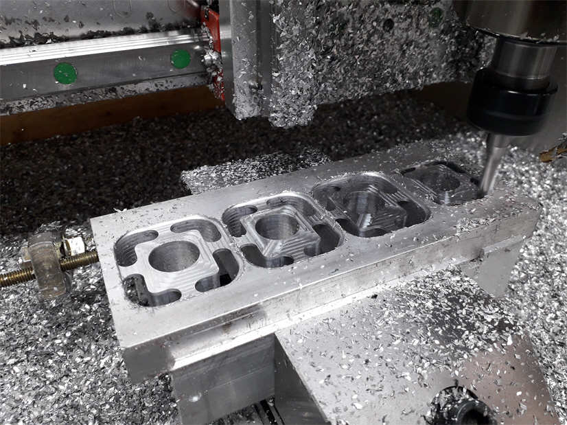

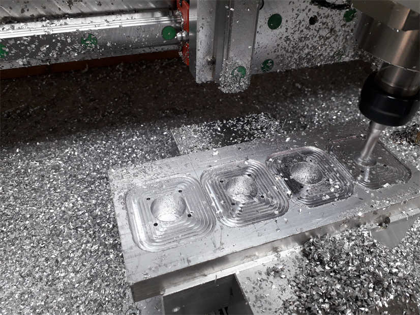

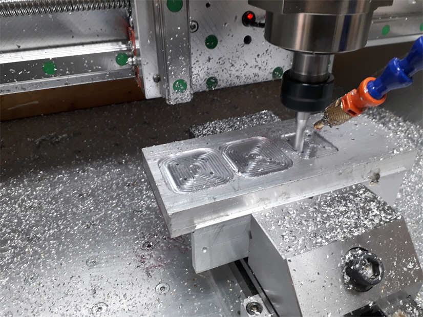

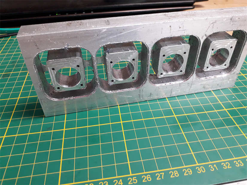

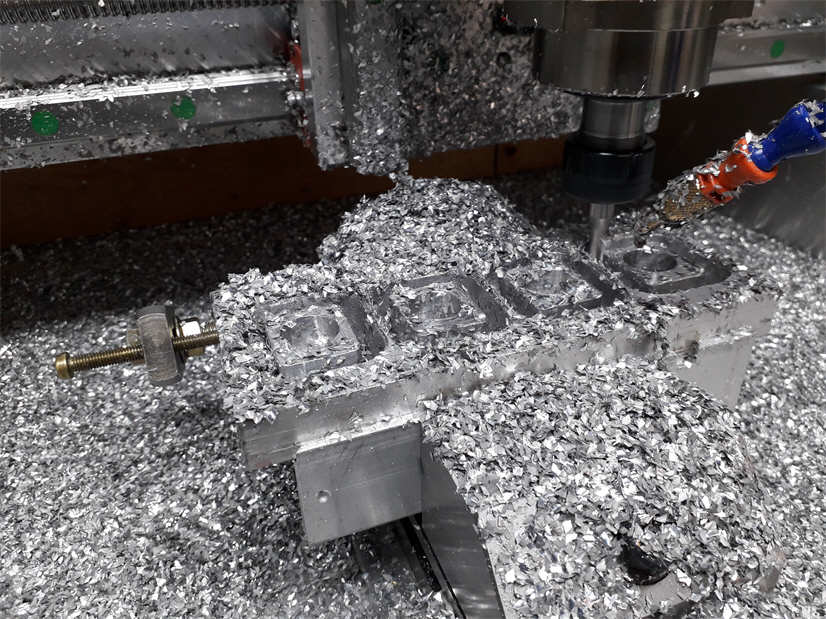

    De 4 nieuwe motorsteunen haal ik uit strip aluminium van 80 x 20 x 200. De motorsteun wordt 18mm dik dus hier wordt aan een zijde deze op maat gemaakt.
    De tapgaten voor de motorplaat zijn al geboord.
    Het gat in de motorsteun waar de vertragingskast en de motor doorheen komt. Omdat er 19 mm diep gefreesd moet worden gebruik ik hiervoor een 8mm frees.
    Freeswerk buitenzijde motorframe en een hoop spaantjes..
    De achterzijde wordt op maat gemaakt, je ziet dat de motorsteun nog met tabs vastzit, dit is om te voorkomen dat er onderdelen los komen, en de frees beschadigd.
    4 nieuwe motorsteunen.
    In de zijkant worden nu nog de gaten gefreesd voor de ophanging van het motorframe in de stempelarm.

    Hier alle onderdelen gereed. De motorsteun komt in het rubber te hangen om slingering op te kunnen vangen en ook om contact geluid te verlagen.
    Links zie je de de twee messing deksels met scharnierpen en O ring waar het geheel om kan draaien en bewegen

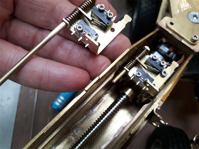

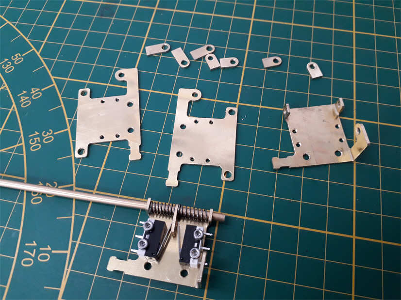

    De gaten in de bovenzijde in het motorframe van de in- en uitschuif aandrijving deze zijn aangebracht omdat ik de schuifbeweging van de stempelarm wil laten afschakelen met eindcontacten.
    Nu heb ik mini-microschakelaars op internet gevonden die in deze ruimte past van de stempelarm, maar hoe ga je ze bedienen!

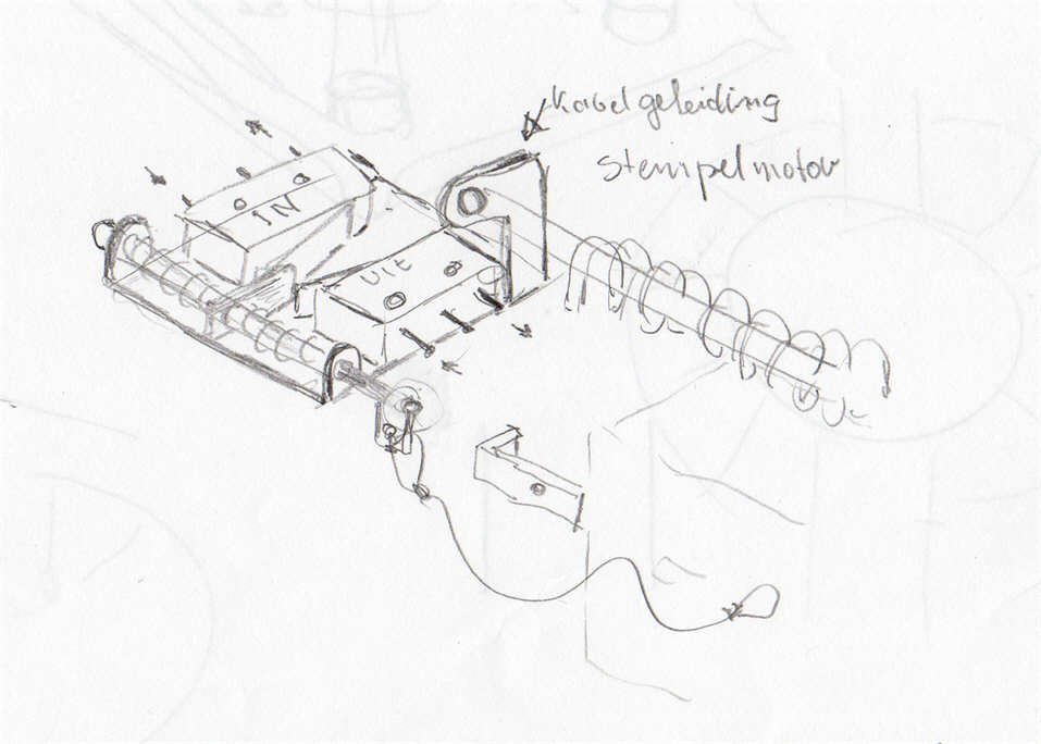

    Na diverse opties is dit het resultaat geworden, met twee microschakelaars een druk- en trekschakelaar ontworpen waarbij de schakelaars goed bereikbaar is bij de aandrijving.

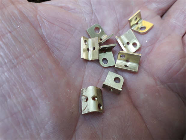

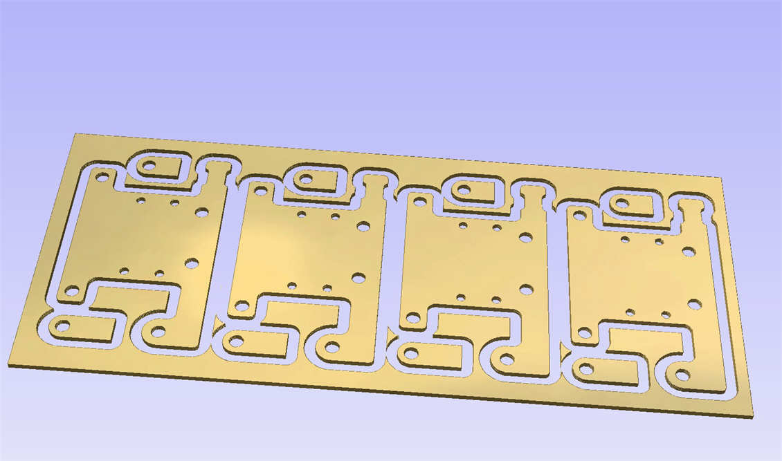

    Het ontwerp uitgewerkt naar een uitslag en het freesplan gemaakt om het uit 1mm messingplaat te frezen.
    En dit is het resultaat geworden.
    Nog een handjevol kleine onderdelen voor de kabelgeleiding en de trekschakelaar draad.
    Ik verbaas me telkens weer over de nauwkeurigheid van de CNC machine, en zeker om deze kleine onderdelen er mee te maken.

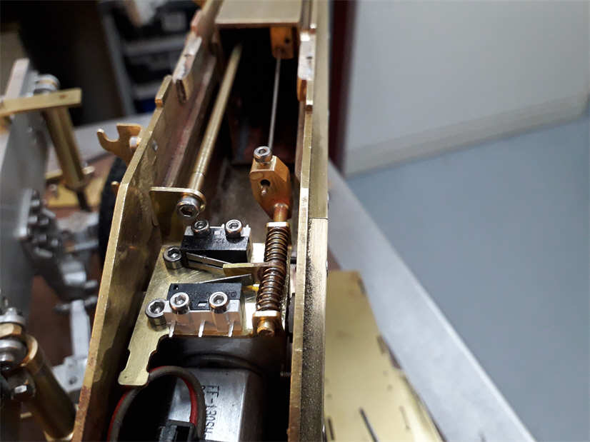

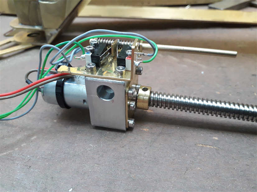

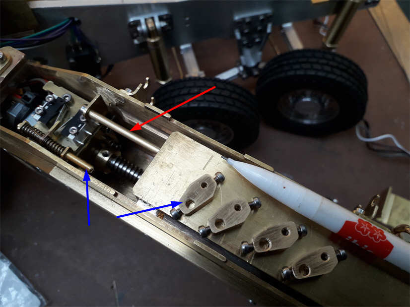

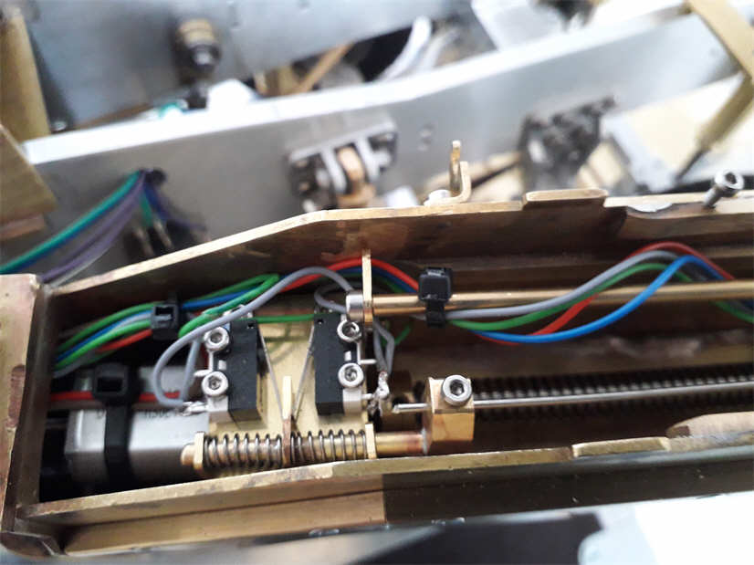

    Bij de rode pijl zie je de kabelgeleiding van de draden voor de aandrijving van de stempel motor, dit is een as 3mm die in- en uitschuift in een buisje met een gat van 3mm
    deze zit weer vast aan het schuivende deel van de arm. (Bij verlengbare opleggers zie je dit vaak om de kabels en leidingen te begeleiden met het uit- en inschuiven.)
    Bij de blauwe pijlen zie je de nokken die op de 3mm as van de schakelaar komen waar de trekdraad in vast komt om het einde van het uitschuiven van de arm te schakelen.
    Hier zie je links de geleiding voor de draden en rechts de schakelstang voor de trekschakelaar, de draad loopt vrij in het hoekstuk
    en de schakelstang heeft aan het eind een stoppertje er op zitten.
    Het uitstekende stuk van bodemplaat linksonder is om de stroomdraden op vast te zetten met een t-rap, dus gelijk een trekontlasting voor de stroomdraden.

    Dank je Roald voor het compliment. Dit is inderdaad een mooie oplossing, je kan met de M2 boutjes van de microschakelaar als je die eenmaal geplaatst heb geen kant meer uit als je die fout boort.
    Achteraf had ik nog sleuf gaatjes moet maken van de boutgaatjes waarmee de plaat aan het motorframe komt dan had ik de hele plaat kunnen schuiven voor de afstelling van de eindcontacten. Nu gebruik een boortje
    om de gaten wat ruimer te maken om te kunnen schuiven voor de afstelling.

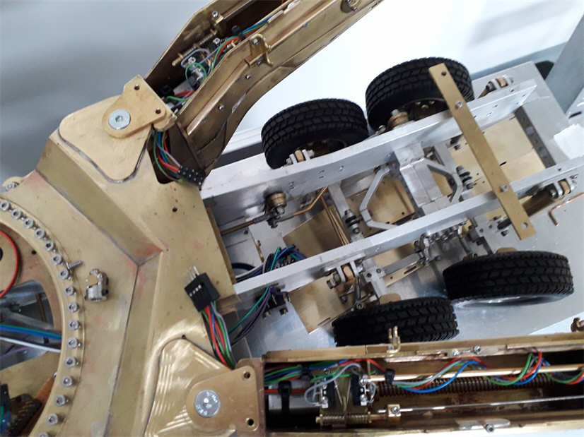

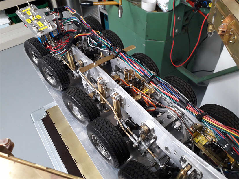

    Weer verder met het In- en uitschuiven van de stempelarmen.

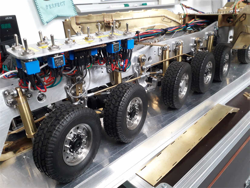

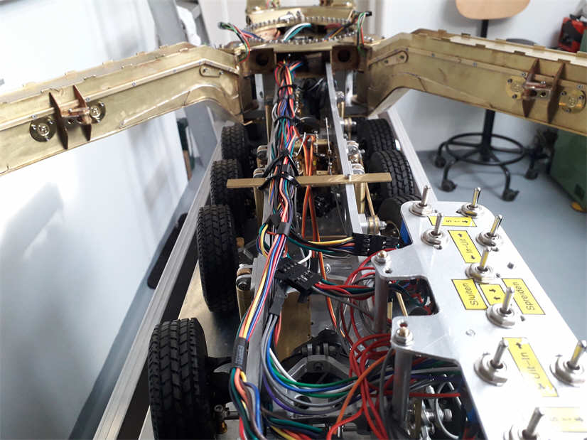

    De aandrijfunit voor het in- en uitschuiven van de stempelarmen met de bovenop de eindschakelaars, de schroefspindel heeft een diameter
    van 8 mm.
    De uit- en inschuif aandrijving met de bedrading voor de stempelpoten.

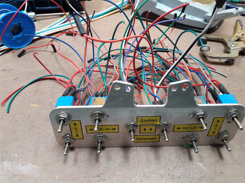

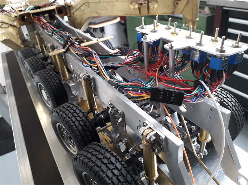

    Het bedieningspaneel voor bediening van de stempelarmen, of dit later radiografisch wordt uitgevoerd daar ben ik nog niet uit
    afhankelijk van de mogelijkheden op de zender, maar dat komt wel in een later stadium.
    De stempelarmen worden met een zelf samengestelde stekkerverbinding met de draadbomen gekoppeld zodat de armen snel zijn los
    te nemen.
    De locatie van het bedieningspaneel aan de linker voorzijde van het onderstel. Bij de 1:1 kraan zit hier een verhoging met luiken, en daaronder
    is ruimte om dit paneel eventueel definitief te plaatsen.
    Er zijn nog veel draden en schakelaars nodig om alles te bedienen.
    Het paneel zit ook met stekkers aan de draadboom dus kan altijd nog verplaatst worden.

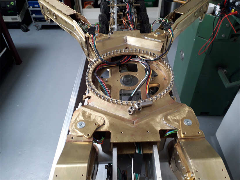

    De draadboom bestaat veertig draden met een totale lengte van +- 40 meter en en 22 stekkers met 200 pinnetjes mail en female om alles met elkaar
    te verbinden. De draadbomen zijn per groep samengesteld en met krimpkous wordt die bij elkaar gehouden, niet met tyraps want die blijven overal achter haken.
    De draadboom heeft nog niet zijn definitieve plaats op het chassis.
    De ruimtes en doorvoeringen in het draaikransframe komen goed van pas om de draadbomen met stekker gemonteerd door te voeren.
    Inmiddels proefgedraaid met het spreiden van de armen en het uit- en inschuiven van de stempelarmen en ben daar zeer tevreden over.
    Zal er proberen er een filmpje van te maken en deze te posten.

    Als ik dat paneel zo zie, lijkt het dat je alles links en rechts gescheiden hebt gehouden?
    Je zult er ongetwijfeld over nagedacht hebben, maar kon dat links/rechts niet via een omschakel relais, althans, voor de armen, zwenken en telescoperen;
    de stempels zelf wil je natuurlijk wel gelijktijdig kunnen bedienen, denk ik zo.

    Tja, je kan alles wel willen bedienen op de zender, maar ik vind dat je dit handmatig moet doen, zoals bij de 1:1 telescoopkraan.
    Dit is veel realistischer, dan via de zender bedienen.
