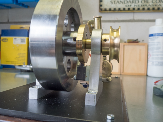

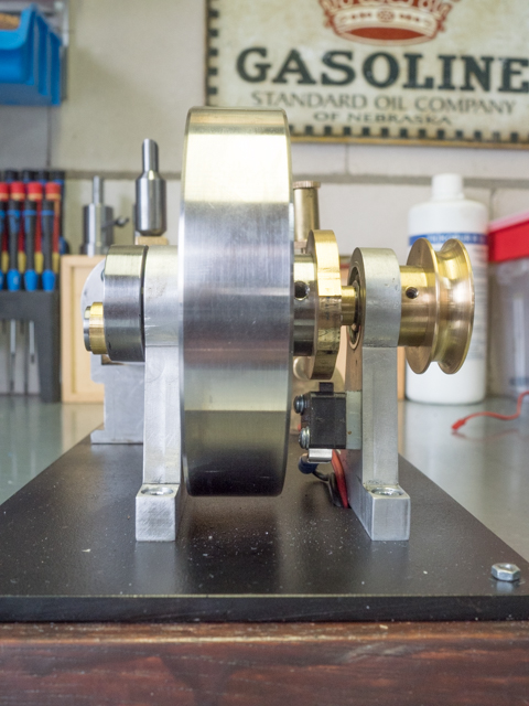

    Vandaag Debbie een beetje afgewerkt
    Electronica onderin weggewerkt. Alleen de batterijen hou ik erbuiten. Heb eigenlijk nog een stekker/connectortje nog.
    Ik heb een klein steuntje gemaakt voor de microswitch.
    Ben er erg tevreden over. Zie een hoop zaken die ik een volgende keer anders/beter zou doen. Maar voor een tweede projectje vind ik het erg leuk. Ga nog een videootje maken en op zoek naar een volgend projectje

    Gefeliciteerd met het resultaat, een simpele microschakelaar.
    Zelf zou ik een condensator 0,1 µF 400V over de contactpunten zetten.
    Door het "denderen" van de contacten ontstaat er een korte vlamboog, die door de condensator geblust wordt,
    Succes, Henk.

    Zeker NIET nodig bij een elektronische ontsteking. De stroom die door de contacten stroom zijn mA , van een vonk is geen sprake.

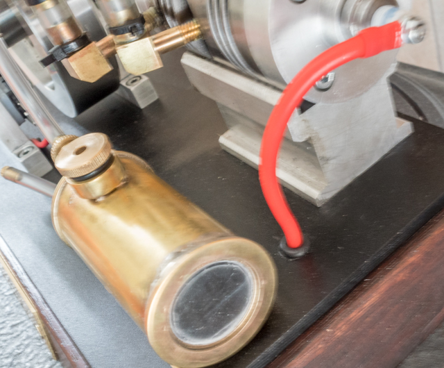

    Grommet geplaatst voor de bougiekabel:

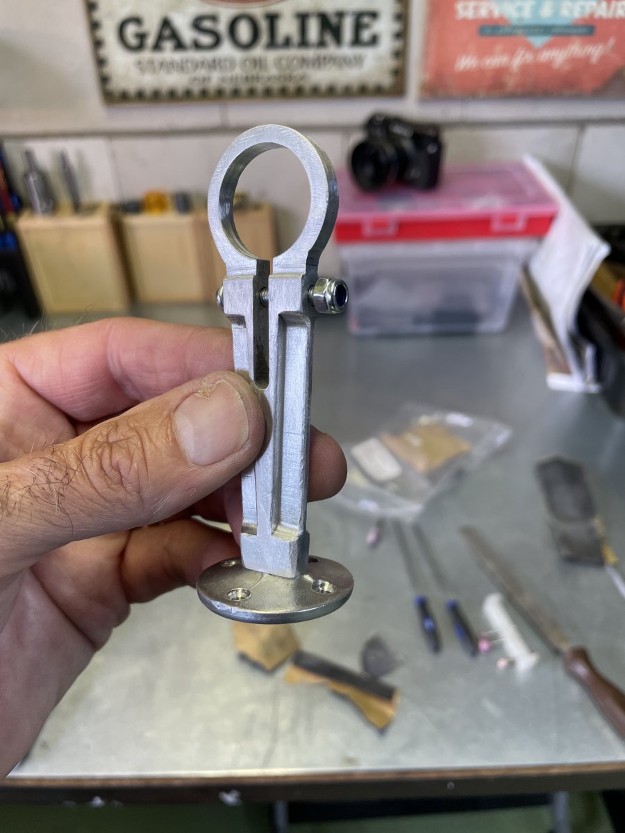

    Ik heb ook mijn andere kleine projectje afgerond; nieuwe drijfstang. Ik heb gekozen om het oude model min of meer te kopiëren. De bovenkant komt van de oude versie. Hier komt de membraan van de vacuümpomp aan. Omdat de oude was gebroken was het lastig om de exacte lengte te bepalen. De rest van dit vacuumpomje bevindt zich in Frankrijk bij vrienden. Daar gaan we over een paar weken heen. Als het allemaal past en werkt, maar ik wellicht ook de bovenkant nog uit aluminium na. Het is vacuum, dus de drijfstang wordt meer op trek dan op duw-krachten belast.
