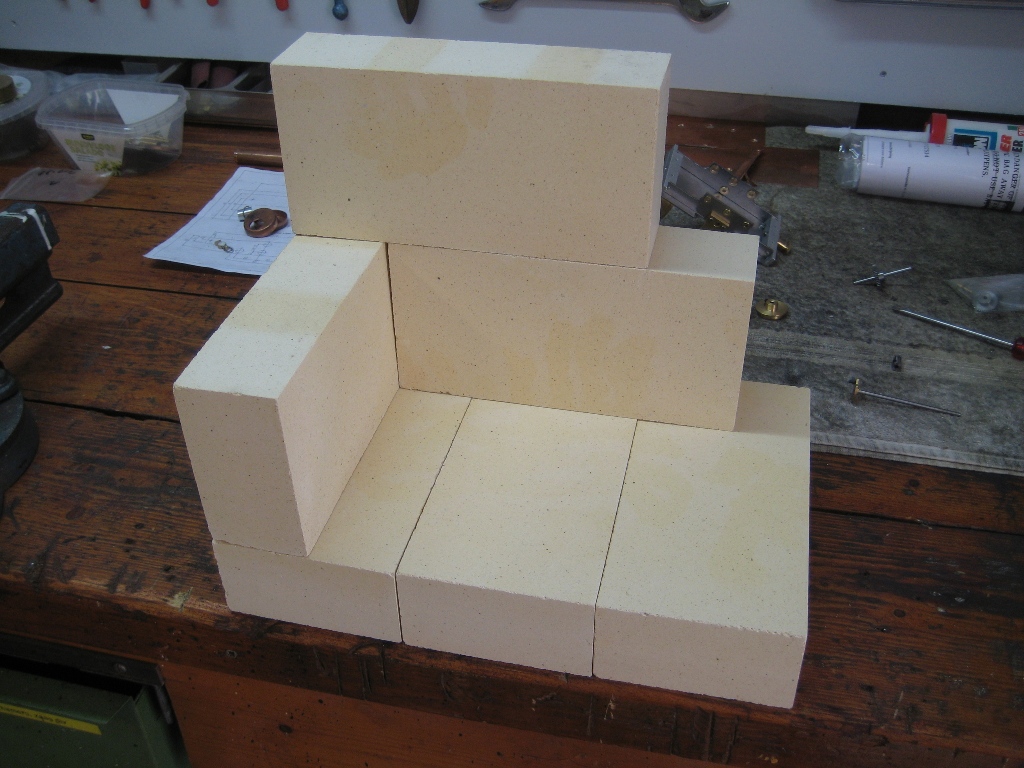

De vuurvaste steen is binnen, dus kan binnenkort het zilversolderen beginnen.
En ja mannen, ik zal voorzichtig zijn met vuur en het solderen (ik heb er al heel wat over gelezen hier op het forum).
Tijdens mijn werkzaamheden heb ik altijd een brandblusser onder handbereik, standaard in mijn werkplaatje hangen er twee!!
En uiteraard neem ik al jullie waarschuwingen ter harte!!
Want ik geloof graag dat er regelmatig wat fout gaat.
Poeh dat heeft centen gekost.
Wat ga je met die brikken doen?
Als bodem van een kleine pizzaoven ideaal.

Hardsolderen
Poeh, poeh...
Wat een verhaal heb ik dit geschreven? Steen is een aardige vuurvaste ondergrond.
Vuurvaste steen is hitte bestendig.
Bijna alle andere stenen hebben dat niet.
Alles wat niet vuurvast is kan uit elkaar spatten als de vlam er op brand.
Cementstenen zoals klinkers daar ontploffen echt stukjes vanaf bij het aanraken met een vlam.
Vuurvaste steen heeft dit nadeel niet.
Chamottesteen absorbeert de warmte/hitte.
Je kunt deze stenen helemaal opladen met warmte.
Het zijn accu's warmte accu's, accumulatoren.
In een pizzaoven worden ze voor verwarmd en warm gehouden zodat je er op kunt bakken.
Is zo'n steen opgewarmd tot 400 graden Celsius kun je binnen twee minuten een pizza mooi gaar hebben.
Het bouwen van de zo genaamde oventjes, muurtjes, afschottingen heeft na mijn ervaring weinig zin.
Nog erger zeg ik dan, ik kan mijn werkstuk dat ik ga solderen niet helemaal rondom bereiken.
Ik zou dat wel kunnen met een draaitafel die ik heb maar het blijft lastig.

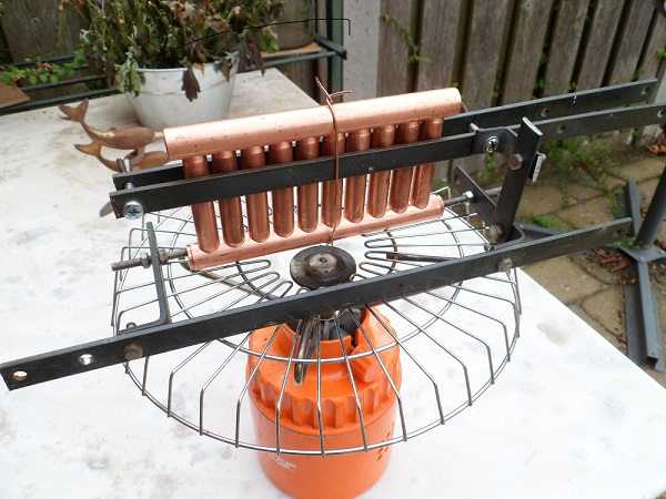

Ik had een foto gemaakt en al eerder geplaatst:
© foto: w.p. 5-2020
Het soldeerwerkstuk ligt op een stalen rooster en is rondom bereikbaar met de vlam.
Contact met het stalen rooster is minimaal dus weinig warmte afleiding.
En zoals de foto laat zien ik kan ook van onder verwarmen.
Het rooster staat op een stuk lasdeken om eventueel wegdruppend soldeer vast te houden.

Al jaren soldeer ik mijn werkstukken het liefst vrij hangend in de lucht.
Zeker, zoals je schrijft,
Zoals jij, soldeer ik "grotere" delen in de vrije ruimte, alleen met de toevoeging, dat bij hardsolderen van een koperen ketel toch wel fijn is, om onderwarmte te hebben.
Onderstaand de proefopstelling voor het zilversolderen van een deel van de ketel van de Dockyard V.
Door de onderwarmte heb je minder duur gas nodig, maar meer mogelijkheid om het zilver in korte tijd mooi te laten vloeien, sturen met de vlam, handbrander.
Direct na het doorvloeien van het zilver de onderwarmte uitzetten en het geheel aan lucht laten afkoelen!.
Door geforceerd afkoelen met water wordt door de temperatuur schrik de soldeerverbinding onherstelbaar beschadigd.

Dit is mijn Sievert.
En dit mijn zuurstof brander.
Met kop
groetjes Ebro
