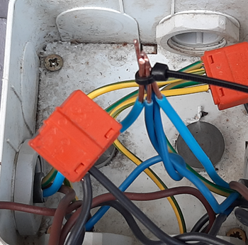

    Maar ik zie:
    Is dit niet het zelfde?
    Dit gaat goed tot dat de kabelbinder niet strak genoeg meer zit.
    Dan beginnen de draden te vonken als er stroom doorheen moet.
    Brand is dan niet ver weg.

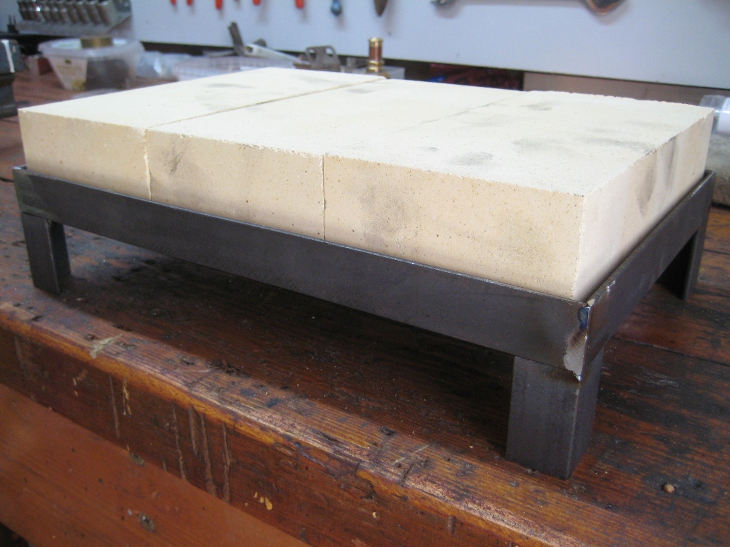

    Mooi onderstel gemaakt onder mijn (pizzaoven) hardsoldeer werkplek, zodat de tafel of werkbank straks niet beschadigd.
    Of het allemaal gaat werken ??? we gaan het zien.

    Mooi onderstel gemaakt.
    Dat is zekers mooi gemaakt.
    Netjes gelast.
    Heb je afgekeken?
    Maar je hebt nu drie stenen op reserve.
    En de drie stenen in het frame
    liggen onder in op de afgekante hoek
    van het stalen hoekprofiel.
    Maar je had er al rekening mee gehouden is te zien op de foto.
    Nou
    beginnen met solderen zou ik zeggen.
    Dit kan niet mis gaan.

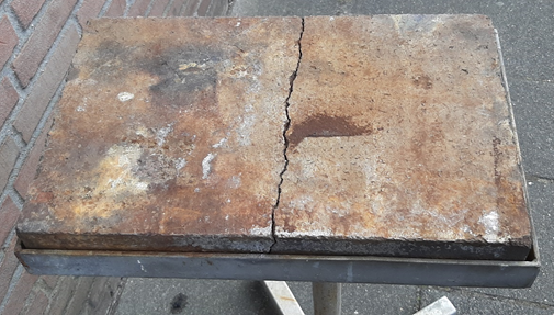

    Deze heb ik al jaren buiten staan.
    Dit is en van soldeer hulpjes die ik ooit heb gemaakt.
    Maar het liefst soldeer ik toch op een rooster.
    Enkele soldeer roosters hebben een brander onder het rooster om voor te verwarmen.
    Ik gebruik deze voorverwarmers bij hardsolderen en lassen van aluminium, gietijzer etc.
    Ik heb net het materiaal gezaagd om er nog een te maken.
    Brander 20x25cm onder en erboven een in hoogte verstelbaar rooster.
    upload_2020-5-13_18-38-6.png Steen 25x40cm op 3 delig tafeltje, ernaast het statief voor een brander.
    © 2 foto's: w.p. 5-2020
    Ik ben een hergebruiker.
    Deze steen is een aluminium oxide uit een heel oude steenoven.
    De steen moest alle hitte van de gasbrander opvangen.
    Branders 15cm doorsnee. Een waanzinnig hellevuur.
    Deze steen kan uit het raamwerk en dan kan er een rooster in gelegd worden.

    Hallo Willum,
    Nee ik heb niet afgekeken, ik had zelf al bedacht dat ik het op deze manier wilde gaan maken.
    Had de hoeklijn al in huis maar heb gewacht totdat ik de steen in huis had en toen de maten genomen.
    Was bang dat de stenen misschien iets zouden afwijken van de maten die op het internet stonden en dat het dan niet zou gaan passen.
    Gisterenavond alles op maat gezaagd en vandaag even netjes (laten) lassen door iemand bij mij op het werk die kan lezen en schrijven met alle soorten las apparatuur.
    Groet,
