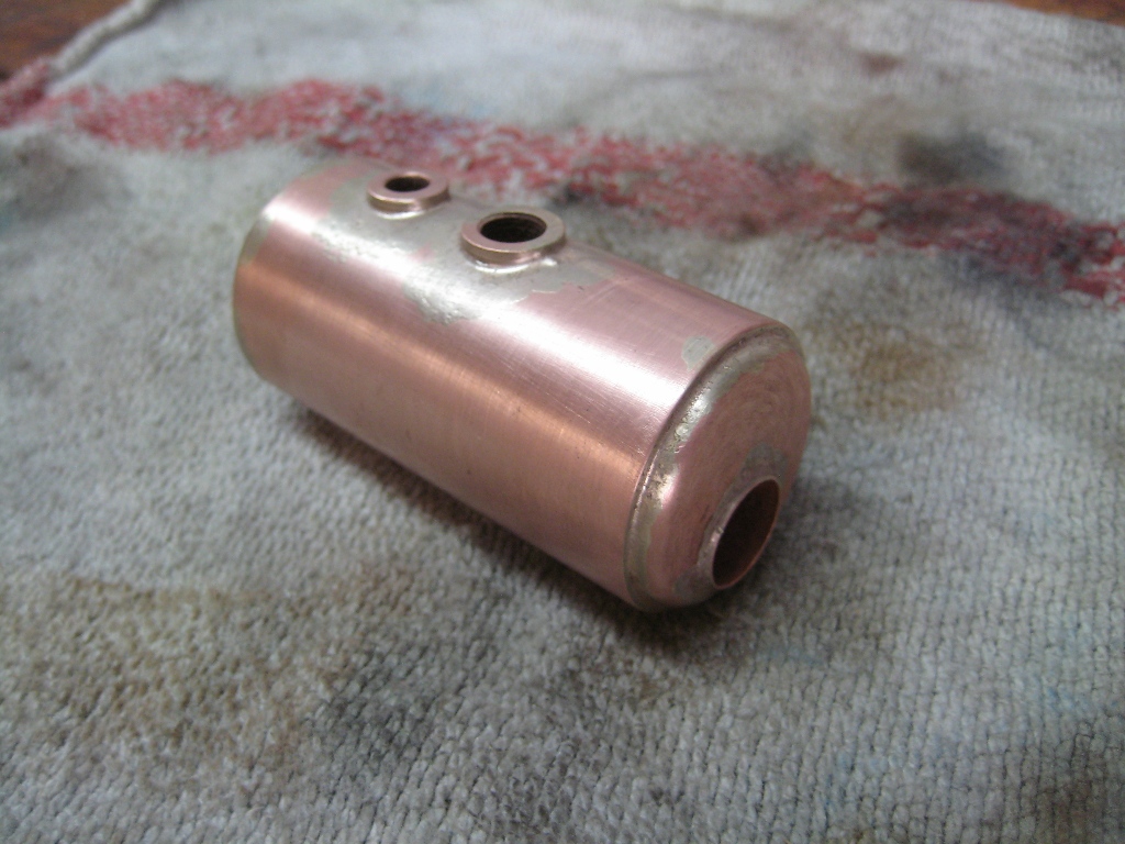

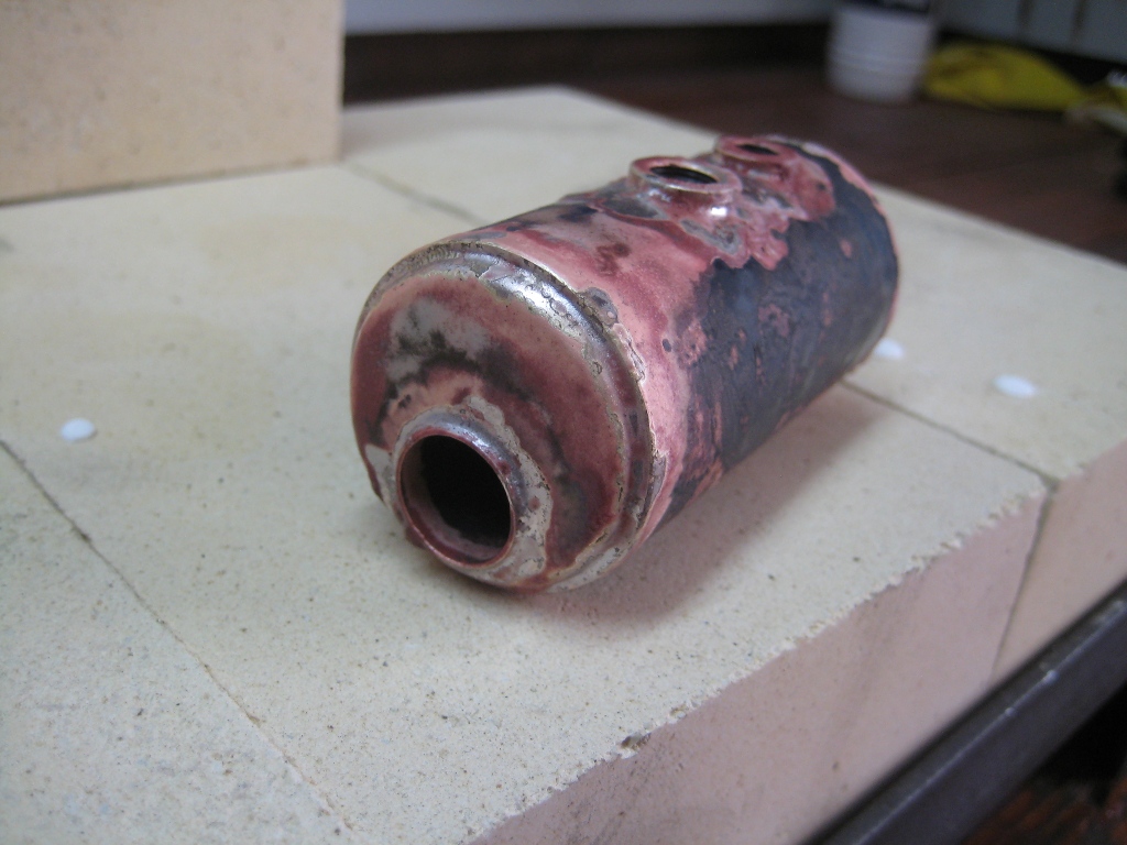

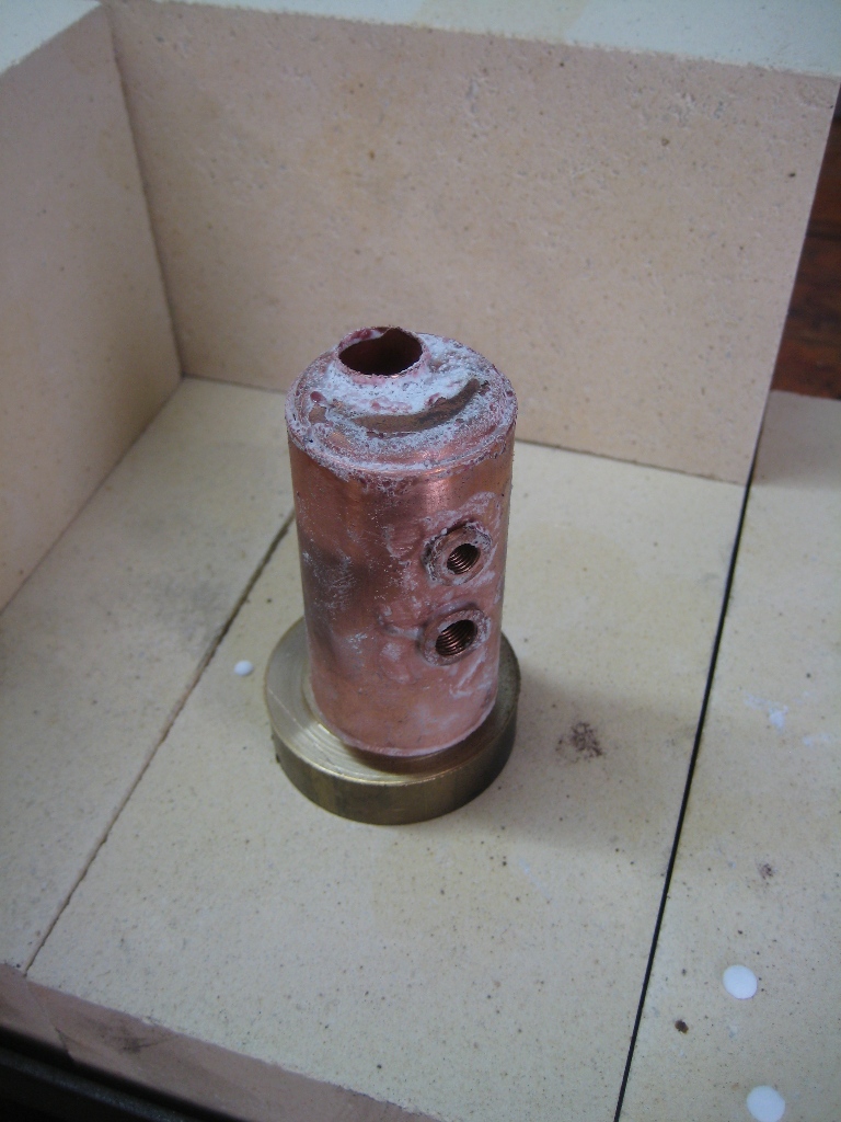

Vanmiddag de boiler zilver gesoldeerd.
Was een hele ervaring want dit was de eerste keer, en moet zeggen dat ik zelf wel tevreden ben.
Eerst de handel schoon maken en in de flux smeren.
En toen kon het feest beginnen.
Warm stoken en voorzichtig eens kijken of het zilversoldeer wil vloeien.
Gaat best goed.
Ik ben tevreden.
Ik heb een video gemaakt van het hele proces.
Ik zou zeggen geniet ervan....
Ik krijg net je bericht binnen en heb met veel plezier gekeken naar je video.
Indien dit de eerste keer is, dat je zilverhard soldeert, dan moet ik zeggen, dat ik je vakmanschap bewonder.
Mijn vraag, heb je de ketel ook naderhand op druk getest?
In ons geval is een druktest onder 6bar, 2 maal de werkdruk, voldoende.
Gewoon de ketel aansluiten op een voetpomp met manometer en in een emmer water onder druk zetten, gelijk het ouderwetse lek zoeken in je fietsband.
Geen bellen, alles dicht.

Ik heb hem nog niet afgeperst, dat komt later.

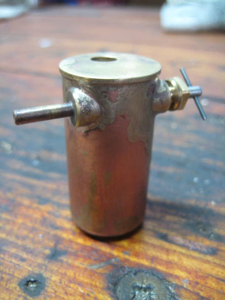

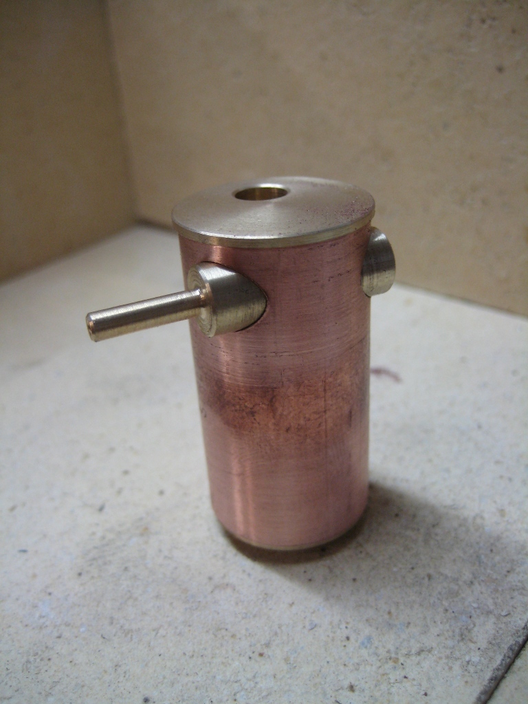

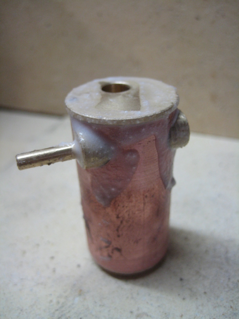

Vandaag de brander gastank zilvergesoldeerd.
Eerst alles schoonmaken en ontvetten.
Dan in de flux smeren.
En dan kan het solderen beginnen.
Ik denk dat ik wat teveel zilver toevoeg? of is dit wel goed zo?

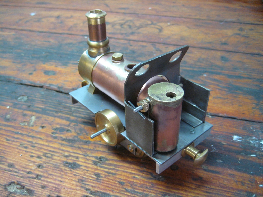

Het locomotiefje schiet mooi op...

Vullen gaat straks via een "ronson" nippel deze heeft samen met de deksel van de gastank en de sproeier Dirk voor mij gemaakt.
Fijn als beginner dat je hulp krijgt van ervaren leden hier op het forum.
De tank en de boiler moet ik nog testen op lekkage.
