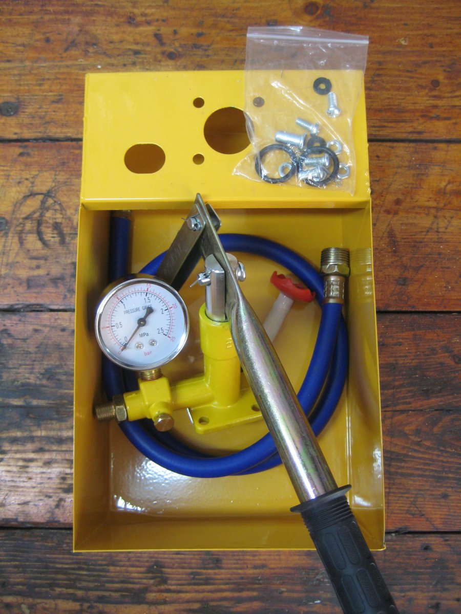

    Geen idee Willum,
    Ik ga er een beetje vanuit dat dat is de kracht die je uit kunt voeren op de handel en totdat je de boel kapot drukt.
    Ik zie er namelijk geen overdrukklep op zitten.
    In de specs. staat hier niets over, dus gewoon gezond verstand gebruiken en niets forceren.

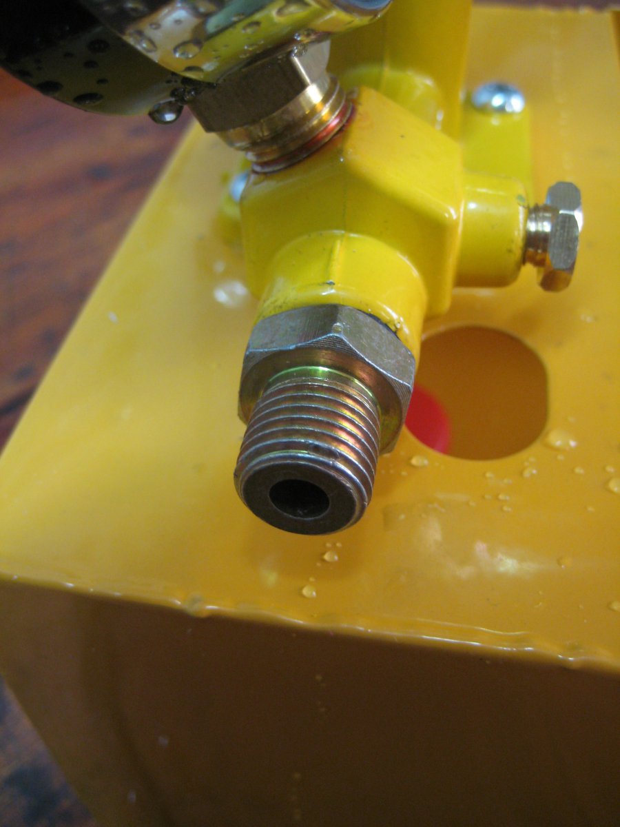

    Als ik op de plaatjes kijk zie ik onder de meter een schroef waarvan ik verwacht dat dit een kraan is.
    Ik hoop dus dat als ik het vat op druk heb gebracht dat ik de kraan dicht kan draaien en in de tijd kan zien of er drukval is.
    Is dit niet het geval zal er een extra kraan en meter tussen moeten.

    Daarom het advies/voorstel extra manometer met stopkraan
    Manometer kan ook op de ketel zelf.
    Stopkraan is bij deze pomp niet aanwezig?
    Wat ik daar zie lijkt eerder op een afdop, plug.
    Afdop voor een extra aansluiting?

    Mannen, de pomp is binnen.
    Er zitten wat extra o-ringen bij voor eventuele reparatie.
    Voor het geld valt het mij niet tegen.
    Ik heb de pomp in elkaar gezet en eens kijken of hij werkt.
    Hij doet het prima, duim op de nippel en persen maar, het water spoot mij om de oren.
    Hij moet de druk idd vasthouden door de persklep, werkt natuurlijk wel maar als er een tijdje druk op moet blijven staan, weet ik het niet.

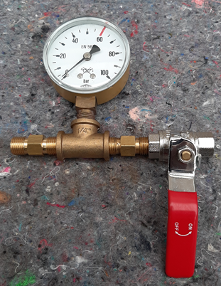

    Ik denk dat ik er dus een kraan tussen zet en de manometer verplaats achter de kraan, om goed te kunnen kijken of er drukval plaats vind.
    Dus krijgt een vervolg, eerst maar een kraantje bestellen.
    Groet, Ruud.

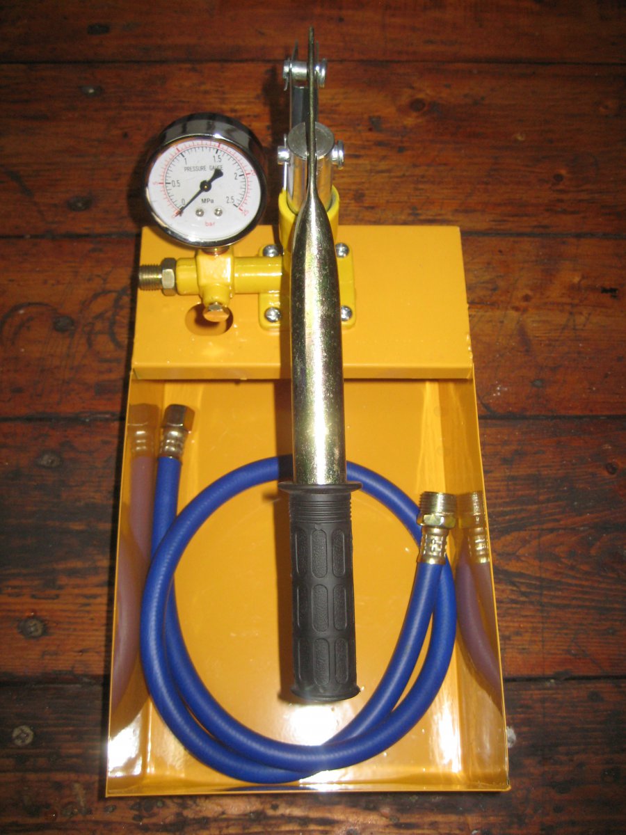

    Ruud,
    Pompje ziet er leuk uit.
    Op de eerdere foto was de slang geel, nu blauw.
    Zelfde werkdruk?
    Ga je het zo maken.
    Ga je de manometer op de pomp hergebruiken/verplaatsen
    heb je ook nog een stop nodig om het manometergat af te dichten.
    Ik ben benieuwd.

    Eigenlijk wil ik gelijk een soort blok rechtstreeks op de pers maken waar ik de kraan en de manometer en een leiding aansluiting op maak.
    Dan maak ik geen gebruik van de slang meer.
    Slang is wel dezelfde werkdruk, die bewaar ik wel voor andere klusjes als dat eens nodig moet zijn.

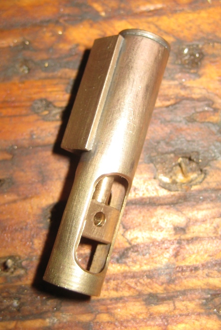

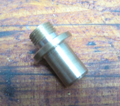

    Vandaag nog even een appendage gemaakt waar de stoomleiding op moet komen naar het motortje.
    Had eindelijk tap en snij-ijzer M4 fijn binnen.

    "R Groen,
    En al gelijk gemonteerd/gesoldeerd.
    Je gaat snel.
    Goed bezig Ruud,
    Willum

    Nee nog niet gesoldeerd.
    Zit er nog los ingedraaid.
    Ga nu eerst de banjoboutjes en de leiding maken en als alles past soldeer ik hem vast.
    Nog een weekje werken en dan vakantie.
    Als het dan een keer een mindere dag is of te warm om weg te gaan ga ik die maken.
    Groet,

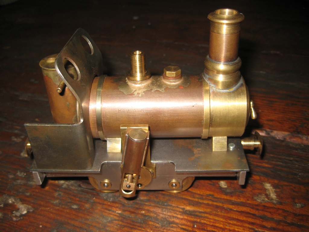

    Vandaag weer even lekker aan het hobbyen geweest.
    We hebben het oscillerende motortje in elkaar gesoldeerd.
    Ben zelf goed tevreden met het resultaat.
    Het eind product is al goed te zien.

    "R Groen,
    Tevreden?
    Dat mag je zeker zijn, mooi.
    Leuk op de buik van de ketel "KIWA".

    Als ik kijk op de foto, dan heb je het cilindertje zacht gesoldeerd.
    Welk zachtsoldeer heb je gebruikt?
  20. R Groen
    R Groen
    23 mrt 2014
    1.231
    Elburg
    De ketel was al gekeurd voordat ik ermee aan de gang ging, mooi He. :yes:
    De motor is idd zacht gesoldeerd.
    Ik wil straks de motor mooi blank maken (het messing mooi poetsen en de loco mooi verven) en daarom wil ik er dus niet te veel soldeer daar hebben.
    Ik heb nu voor het eerst mijn ketel hard gesoldeerd en daar zit best wel veel soldeer omheen.
    Ik ga niet met de locomotief rijden dus heb daarvoor voor zacht soldeer gekozen.
    Ik wil hem een keer stoken om te zien of het allemaal goed werkt, valt hij dan uit elkaar repareer ik dat en dan komt hij naast de rest van de zelf gemaakte dingen te staan.
    Het gaat mij om het maken (de techniek e.d.) en niet om er echt mee te gaan rijden.
