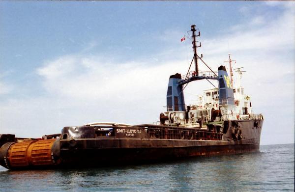

Kwam deze foto tegen op het forum. Van de Smit Lloyd 110
Bekijk bijlage 522277
https://www.modelbouwforum.nl/threads/offshore-smit-lloyd-107.96403/page-2
Maar je kan niet goed zien als beide spare rollen even groot zijn?
En dat de bordesjes even groot zijn.
Weet iemand dat?
Of heeft beter foto's
Mooie van deze foto is.
Dat je ziet dat het bordes ook een knikje heeft van de mast.
De smit lloyd 109 heeft een recht bordes.Doet moet ik dus aanpassen.
Mvg Ronald
Neem aan dat je de storage reels bedoelt? bordessen waren anders 110 is een 100s type
, 111 en 110 hadden maar 2 reels wel groter dan de schepen die er 4 hadden.
Het bordes tussen de schoorstenen (zaling) had idd een knik lag eraan welke werf ze waren gebouwd daar kon je het aan herkennen.

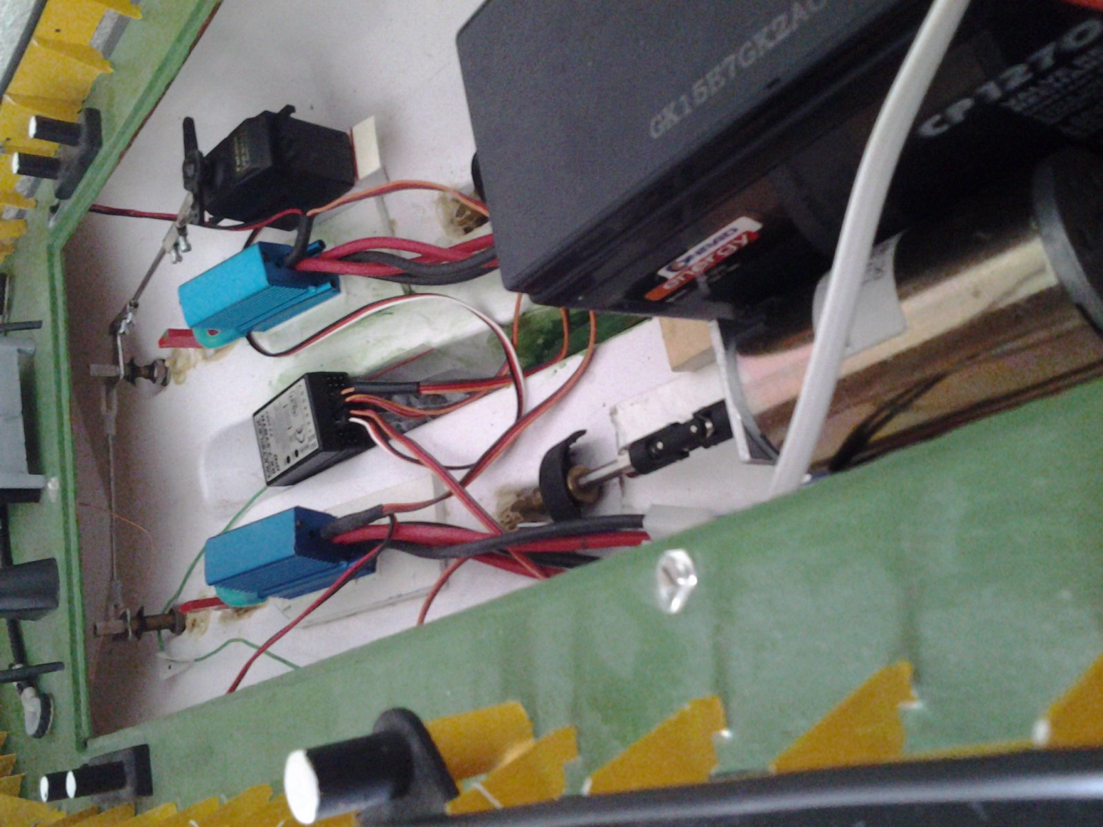

Ronald, Voor de roeren kun je een normale standaardservo gebruiken. Die "drukken en trekken" 3 kg. Wel zorgen dat het mechanisch soepel loopt. Als er een balansdeel aan je roeren zit dan helpt het schroefwater al om de roeren om te duwen. Ken iemand die een servo met 25 kg aan een roer met straalbuis had gezet. Drukte alles kapot. Zorgt dat alles goed "vierkant" staat. D.w.z. dat er bij het bewegen niets gaat wringen. In wezen moeten de roeren willen draaien door ertegen te blazen. Dus roerkoningen parallel en verticaal, ook vanaf de zijkant gezien. Zorg ook dat roer- en servoarmpjes parallel staan en dat bij het draaien de armpjes elkaar niet raken. Belangrijk is ook dat de servo niet tegen zijn eindbegrenzing aan loopt. Dan blijft de servo stroom trekken en wordt het motortje heet. Ook belast het de tandwielen onnodig. Vorig jaar had ik een Volt/Amp. metertje in mijn Smit Finland gebouwd en ontdekte op die manier dat de roerservo in de eindstand 0,4 Amp stroom bleef trekken. Had op de roerservo ook het verstellen van de blusmonitor gezet en dat liep klem. Gelukkig kon ik op de zender de uitslag van de roerservo begrenzen en was het fenomeen verleden tijd. Hieronder een oude foto van de roerbediening in mijn Smit Finland. Gr. Klaas.

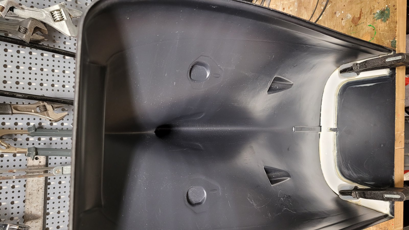

Versterving spanten aan het verven.
Deze komen in de romp.
Zit alleen nog te twijfelen......wit houden......of alle spanten mat zwart maken.
Zoals de romp van binnen.
mvg ronald
