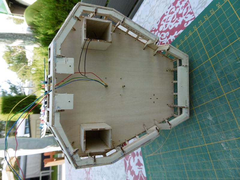

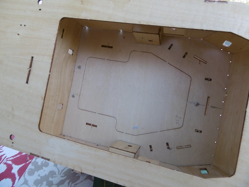

Christian, ik koop mijn ledjes in de volgende zaak https://www.modelsector.com deze gaan van 4 tot 19 volt en hebben geen voorweerstand nodig, ideaal voor in een messing mast kan je deze als pluspool gebruiken je vind ze onder volgende link https://www.modelsector.com/leuchtdioden-und-zubehoer/led-spannungsfest-bis-19v/index.php deze firma staat ook steeds alle jaren op de beurs in Dortmund. Wat betreft de brug van de Fairmount ik heb deze demontabel gemaakt zodat ik deze steeds kan verwijderen om eventueel herstellingen te doen
zal binnenkort enkele foto's plaatsen, ik ben nu aan de romp bezig, en vermits ik even moest wachten met hieraan verder te bouwen was ik al aan de bovenbouw en het stuurhuis begonnen, doch ik wou deze demontabel hebben
Ja ik ben benieuwd hoe jij het stuurhuis demontabel maakt. Wellicht is dat ook wat voor mij. Heb er wel ideeën over gehad maar nog niet echt eentje die ik zag zitten.

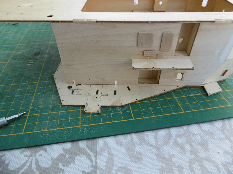

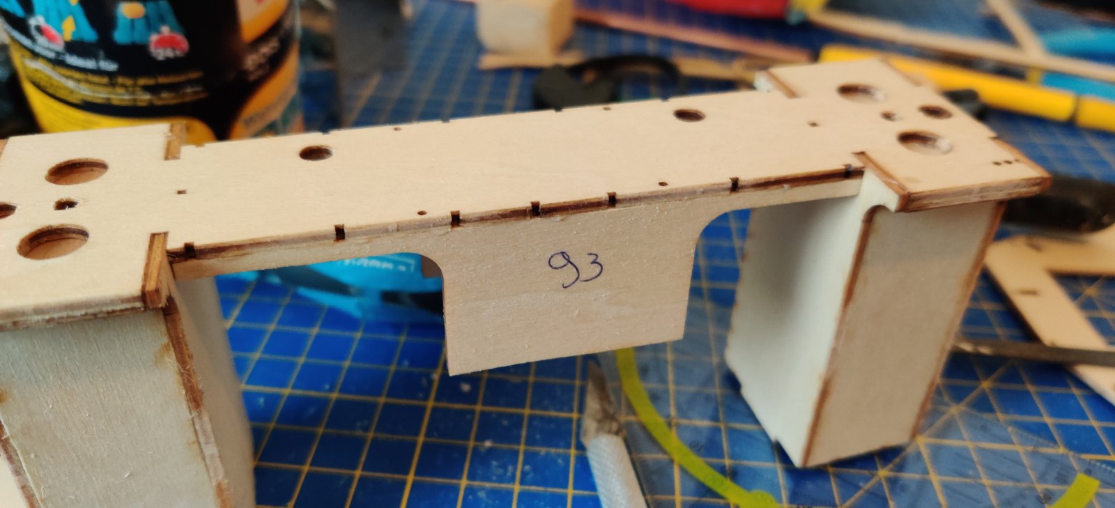

Christian, heb tussen de onderdelen 85 onderaan houten latjes gelijmd nadat deze los waren geplaatst in de vloer let wel vooraan en achteraan zijn deze breder om schroefjes via de onderzijde te bevestigen, let wel deze latjes moeten schuin worden weg geschuurd, dan werden van de onderdelen 72 tot 76 de bevestigingslippen onderaan verwijderd en werden deze vastgelijmd aan nummer 85 en de tussenlatjes, opletten dat ze niet aan de vloer kleven, dan worden de lippen van nummer 85 onderaan eveneens verwijderd. Om de ontstane gaten onderaan in de vloer weg te werken heb ik plaatjes gemaakt van 0,5 mm om deze af te dekken. In de mast zijn ook al enkele van de voornoemde ledjes geplaatst en is het tevens voorzien om de radar draaiend te maken, heb dit zo uitgedokterd om het interieur waarvan jij de link hebt gegeven zo goed mogelijk te kunnen plaatsen

Goeie oplossing Frank! Maar op deze manier wordt het wel moeilijk om het interieur te plaatsen. Deze moet eigenlijk voor de onderdelen 85 al geplaatst worden. Ik doe het anders maar alsnog zouden dan al jouw latjes in de weg zitten.. Ik zou wel eens kunnen nadenken naar een afgeslankte versie van jouw latjes. Die dan op strategische plekken komen. Maar links of rechtsom zal je ze terug zien in het interieur...

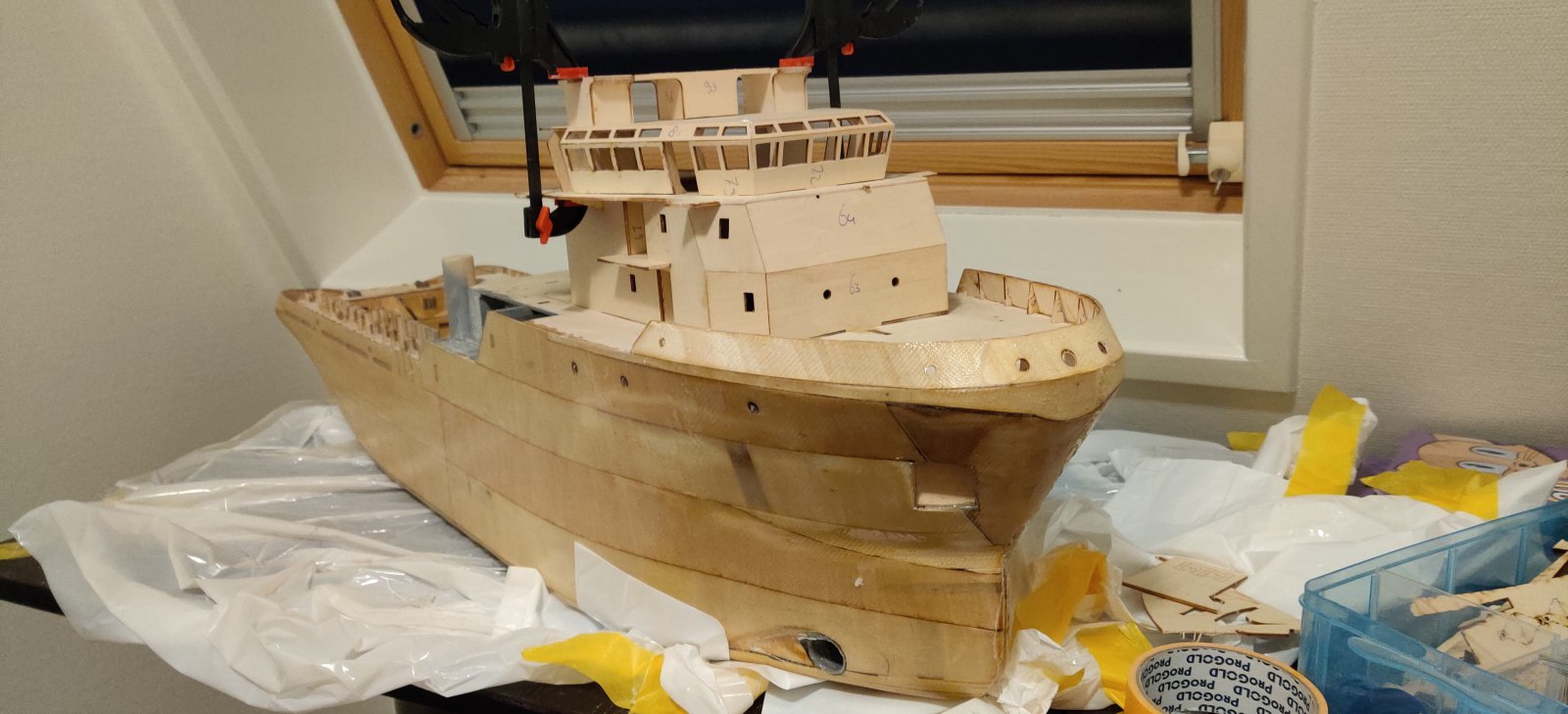

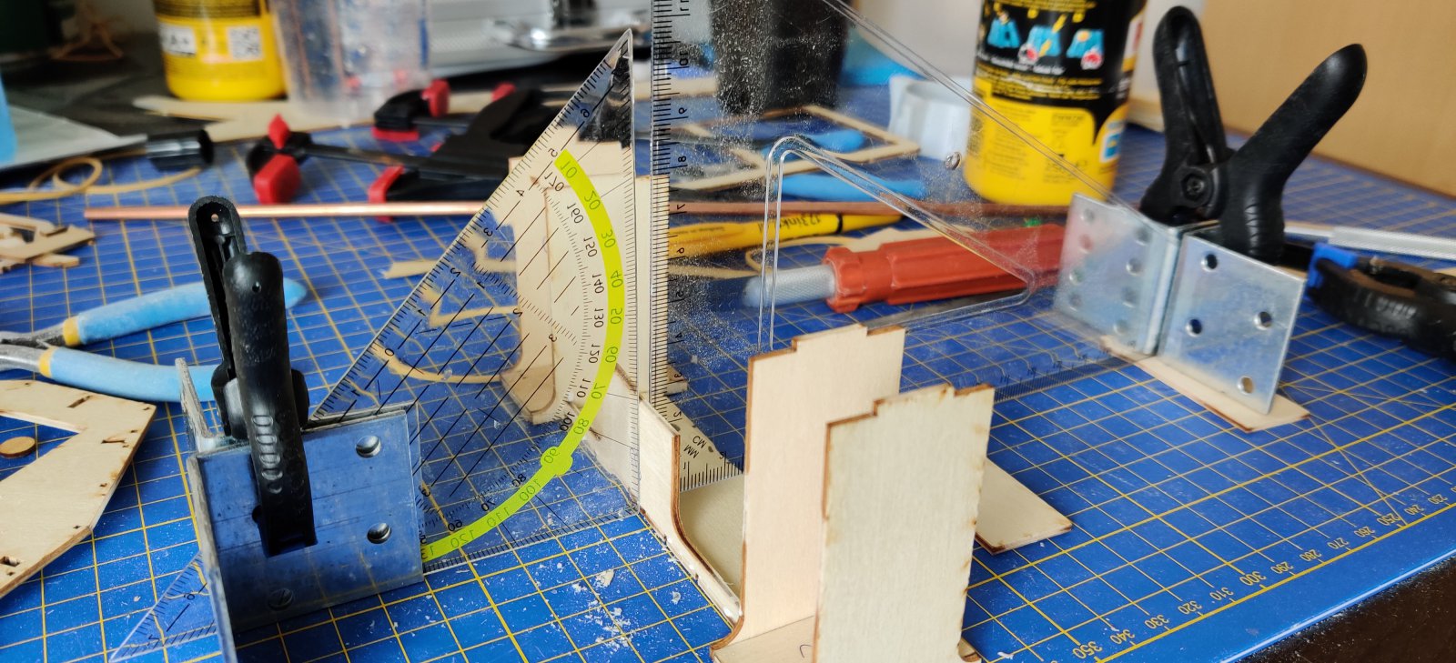

Een kleine update van afgelopen week. Zometeen weer een weekje varen dus doen we weer even niks.

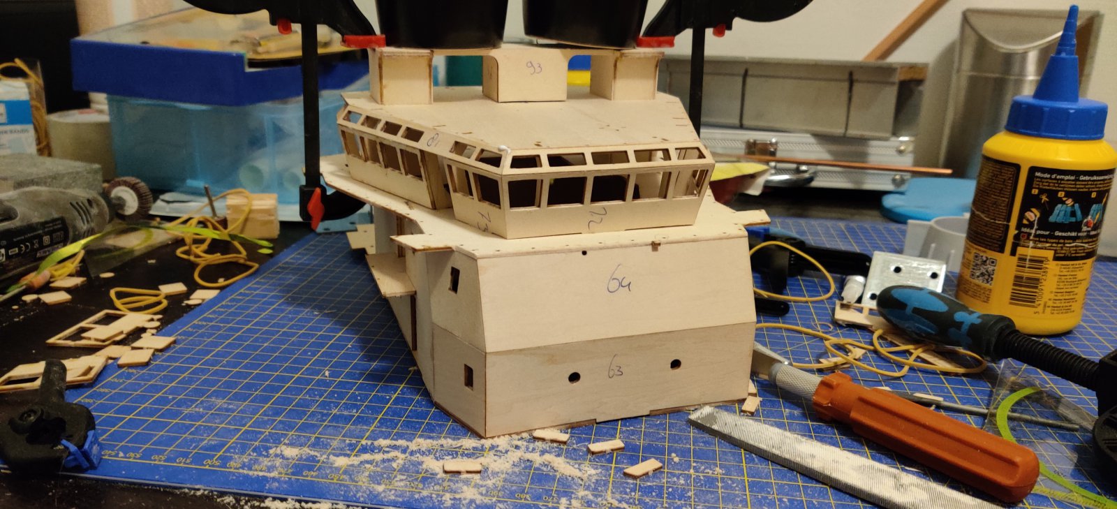

Omdat ik geen zin had om te schuren maar weer eens wat in elkaar wou zetten ben ik afgelopen week vooral bezig geweest met de opbouw.
Allereerst nog even een tube 2 componenten lijm leeg gespoten bij de boegschroef. Wanneer ik straks klaar ben met de romp laat ik in dit vakje nog wat epoxy gieten. Dan weet ik zeker dat het daar water dicht is. Ik ben erg ontevreden over de kimmen. Door de 2 lagen epoxy zijn ze nu wel sterk maar kijk eens hoe ze nog steeds doorschijnen.. Bij een volgend project wil ik dat beter doen.

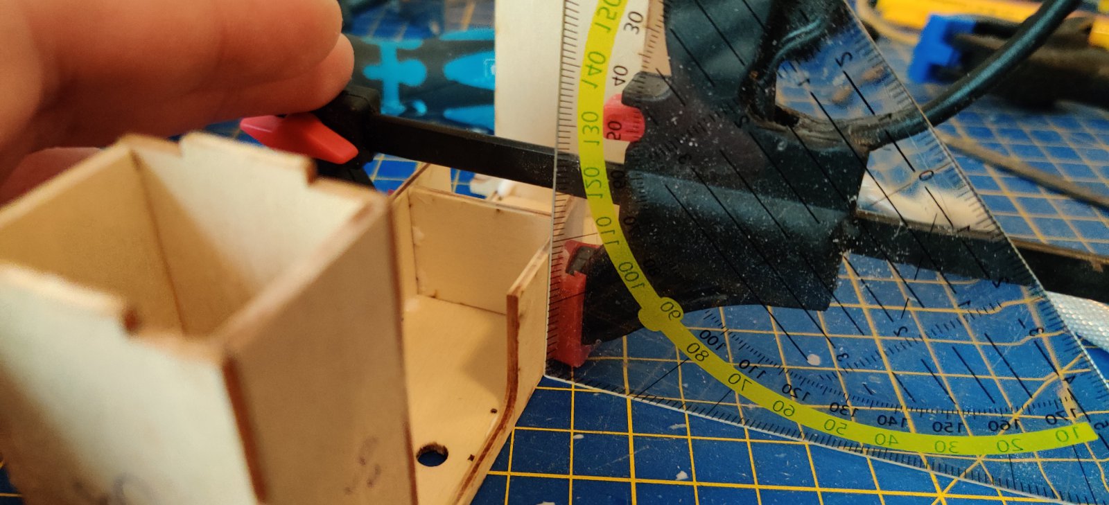

Het volgende. Begonnen met het in elkaar zetten van de schoorstenen (of hoe je dit hele onderdeel zou mogen noemen. Halverwege de fout in gegaan door onduidelijke BB instructie. Dus onderdeel los gesneden en opnieuw (goed) verlijmd.
Let hier op het middelste onderdeel:
En hoe het had moeten zijn (opzij van het lange onderdeel in plaats van er onder):

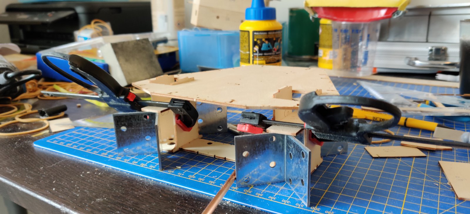

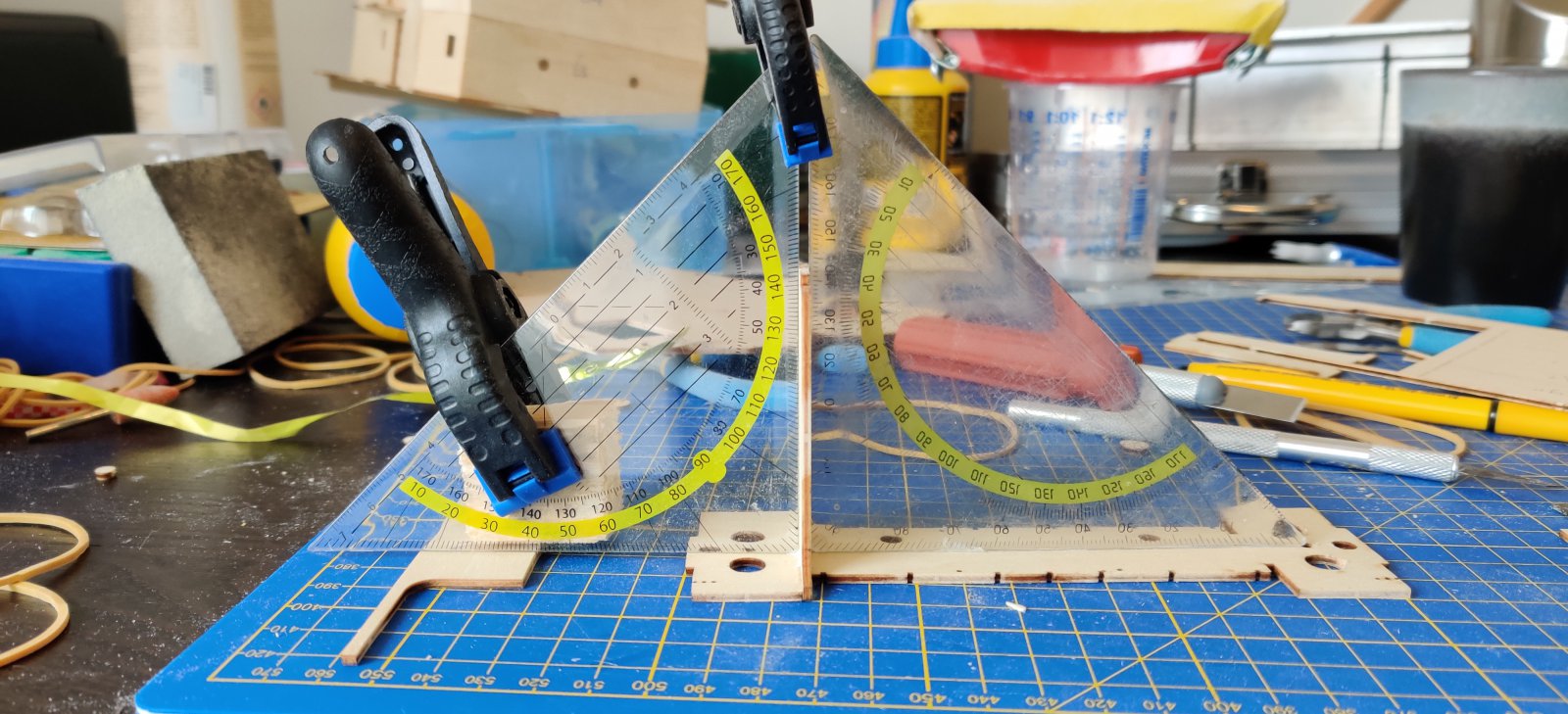

Vervolgens een aantal raam onderdelen er in gelijmd. Ik ga deels Frank zijn manier overnemen. Echter zonder de latjes. Dat betekend dat ik straks de stuurhut er af kan pakken waardoor ik nu nog niet aan verlichting hoef te denken dus dat weer even kan uitstellen :banana:
En dan de tussenstand van vanochtend:
Christian, Dat epoxy/glasweefsel transparant is geeft aan dat het goed gebonden is. Toen ik mijn rompje van de plug haalde leek het bijna een glazen scheepje. Dus je niets van dat "doorkijkje" aantrekken. Zie je na een schilderbeurt toch niet meer. Succes verder, ook tijdens de vaart. Gr. Klaas.
