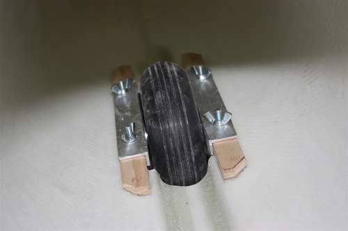

In de Foka4 zit er géén intrekbaar wiel, dus deze montage is redelijk simpel te verwezenlijken...
full
full
Deze spanten worden natuurlijk met epoxy vastgezet, het wiel is door middel van de vleugelmoeren snel uit te nemen...
