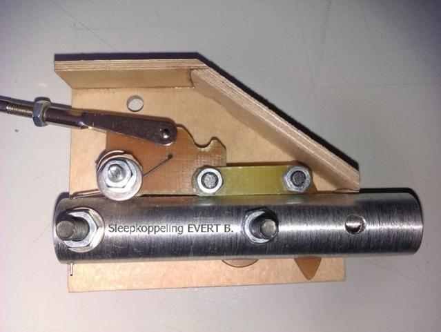

Weeral iets nieuw gemaakt.... ( zou het dit keer goed zijn ? :smile: )
full
De sleepkoppeling , dus zelfbouw... Kan geopend worden met een gewone servo
P.S. De trekstang voor de servo ligt op de foto in de verkeerde richting !!!
Hi, Knife-Edge zie foto deze sleepkoppeling gemaakt door Evert B. ga ik in mijn nieuwe ASW28 gebruiken, wat is hier bijzonder aan awel je trekt het open met een servo van 1kg waar aan de andere zijde meer dan 50kg hangt . Daar ik niet zo een vertrouwen heb in een servo van 1kg ga ik een gebruiken die meer dan het 10 vouwdegen aan kan.
full
Persoonlijk zou ik voor een metalen haak kiezen. Deze kan je optimaal polijsten.
Ik heb zelf nog nooit printplaatmateriaal gepolijst maar kan mij voorstellen dat de glasvezels vrij kommen te liggen en het lusje van de sleepkabel sneller doen slijten.
Johannes
Hi, Knife-Edge zie foto deze sleepkoppeling gemaakt door Evert B. ga ik in mijn nieuwe ASW28 gebruiken, wat is hier bijzonder aan awel je trekt het open met een servo van 1kg waar aan de andere zijde meer dan 50kg hangt . Daar ik niet zo een vertrouwen heb in een servo van 1kg ga ik een gebruiken die meer dan het 10 voudige aan kan.
Ik gebruik liever ook een servo die "iets" meer power heeft dan 1 kg , maar in THEORIE kan het wel...:wink:

At Johannes daar heb je gelijk in dit ga ik ook veranderen maar toch dit is een sleepkoppeling die iedereen zou moeten hebben zeker een must voor de mensen die grote zwevers bouwen en sleepkisten.

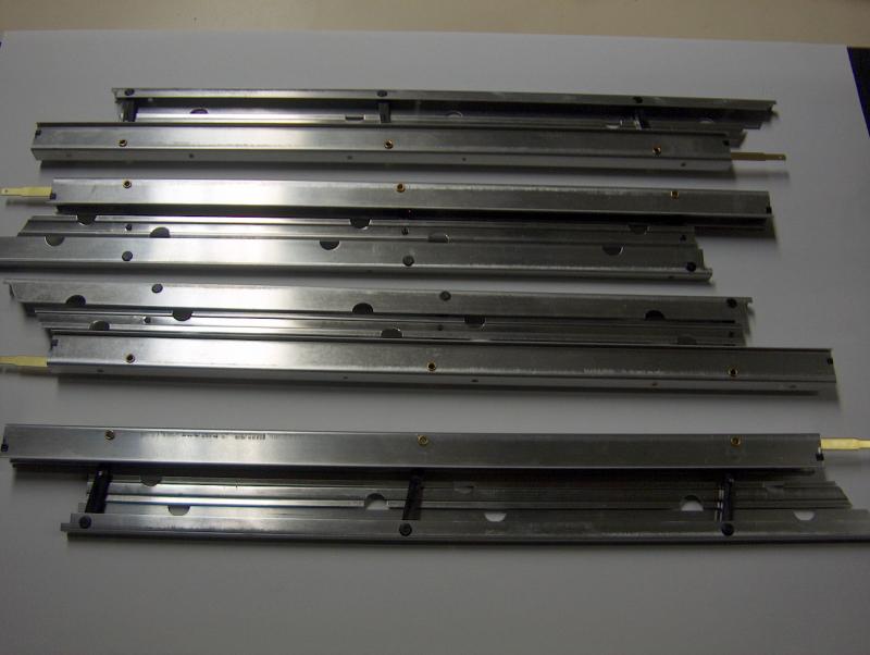

de vier remkleppen ( foto geeft een beetje vertekend beeld door makro opname )
