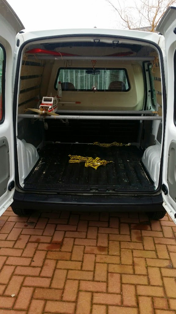

    Ondertussen ook vervoer geregeld voor als hij klaar is. ;)
    Bestelauto gekocht en een paar dwars balkjes in gemaakt om de modellen makkelijk te vervoeren. (afgekeken bij clubleden) werkt perfect.
    5 september is de WW2 dag op de club dan moet hij ieg klaar zijn :)
