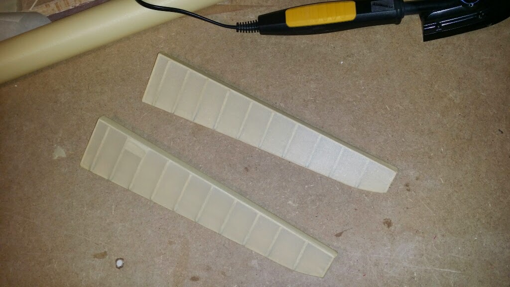

    Die folie is Oratex. En zou overschilderbaar moeten zijn. Heb het nog niet eerder gebruikt dus ervaring met schilderen heb ik nog niet maar dat gaat binnen kort komen. Op deze P40 moeten de roeren ook gespoten worden.
    Ik heb het bij Conrad besteld. Wel duur spul gelukkig maar een stukje nodig voor dit model.
    Vandaag was het geen vliegweer hier dus wat tijd gehad om te knutselen.
    Heb de vleugeltips afgemaakt dat was flink schuren en schaven. Ook gelijk de vleugel pas gemaakt met de romp.
