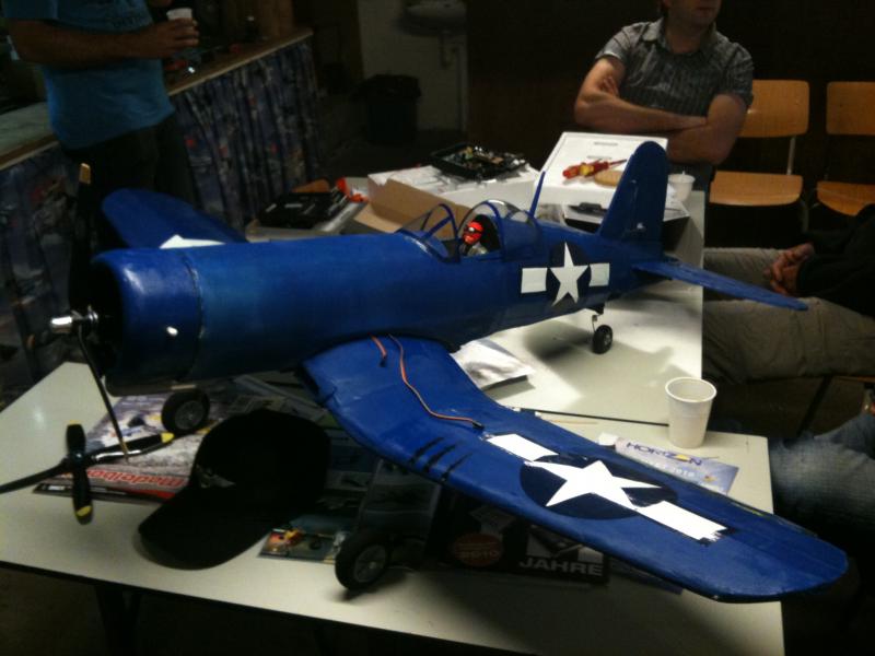

    Als ik dit draadje goed heb gevolgt ,ben ik niet de enigste geweest die een Guillows kist heb uit vergroot..
    Mijn creatie is de F4U Corsair, eerst ook klein gebouwd en vervolgens schaal 1:9 uit vergroot[​IMG]
    Dit is hem.

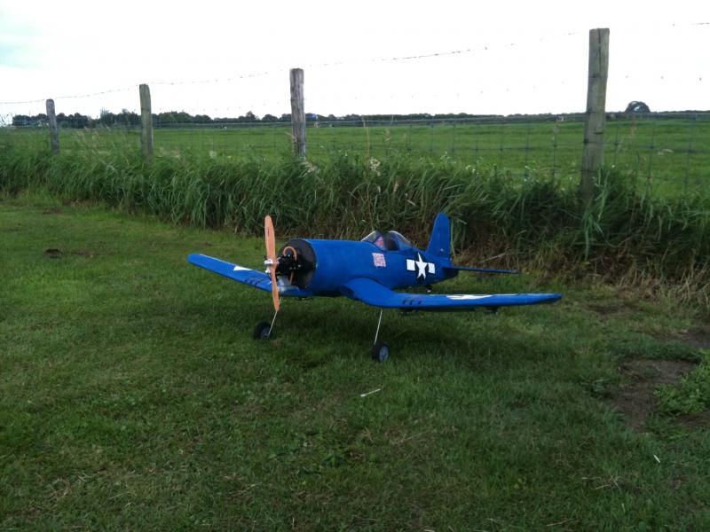

    Motor een Just engines .47
    [​IMG]
    en dit is hem buiten.

    He, fantastisch.
    en.....hoe vliegt de corsair?

    Mijn Corsair vliegt als een zonnetje.
    Komt ook omdat ie maar anderhalve kilo weegt, en door het profiel van de vleugel.
    plat aan de onderkant, presies zoals het kleine model.
    De bekleding is op de ouderwetse manier ,zijde en spanlak, en gewoon met brandstof bestendige modelbouw verf gespoten.
    Decals gemaakt van oracover.
    Verder heb ik ook Flaps (remflappen) toegepast, wat ik nog niet heb geprobeert.
    het consept qwa kleur en weinig decals heb ik van de serie the blacksheep squadron.
    Was eind jaren 70 begin 80 mijn favoriet.
    Ik heb een fimpje gemaakt van mijn Corsair.
    Ix2_M-jKKuo[/media] testflight F4U corsair.MOV - YouTube.
