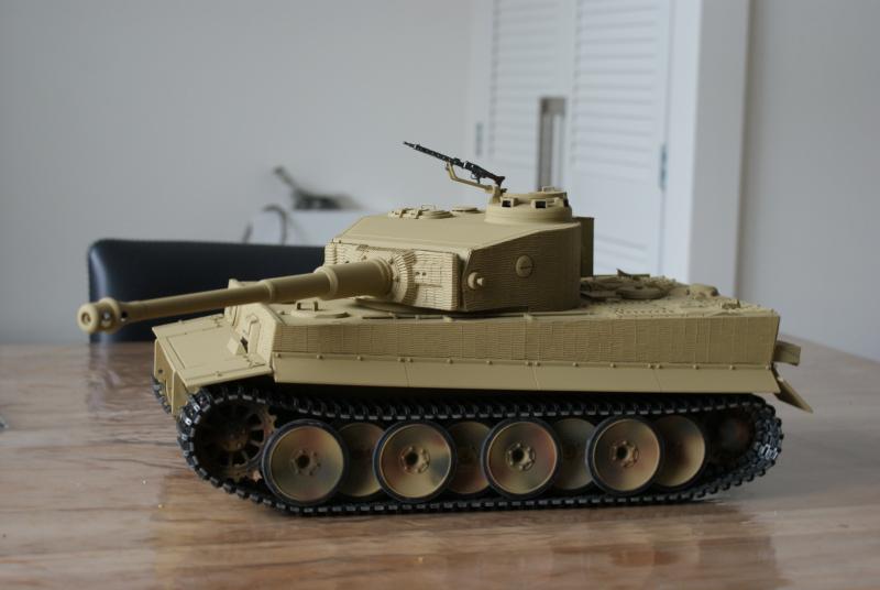

Vorige keer was ik met mijn verslag geeindigt bij het spuiten van de romp. Die is inmiddels afgespoten in de basiskleur. Heb ondertussen ook de tracks al aangebracht en de zijspatborden. Direct maar even de electronica tijdelijk ingebouwd om de tracks te testen en het geluid te horen. Ongeloofelijk wat een prachtig hard geluid van de Maybach motor! De tank liep als zonnetje overal overheen!

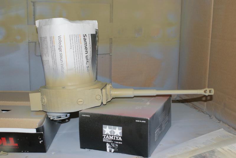

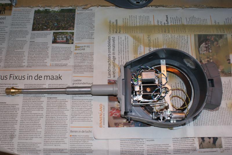

De volgende stap was het afbouwen van de toren met de electronica. Liep daarbij wel tegen het probleem op van het bevestigen van de aluminium loop. (Zie stukje hier boven) Uiteindelijk is het wel gelukt. Na de inbouw, de toren in de spuitcabine voor de primer en vervolgens drie lagen Dunkelgelb.
full
full
De toren met de aluminium loop en messing mondingsvlamdemper en uiteraard de nieuwe ijzeren cupola

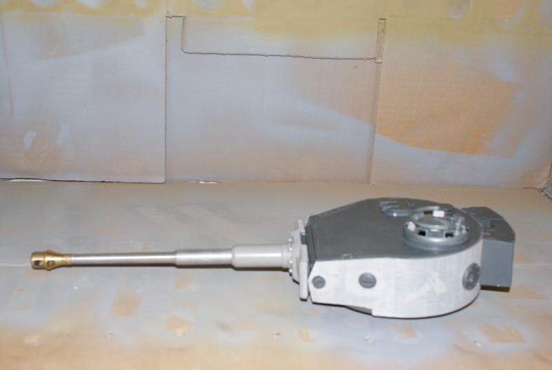

De toren in de basiskleur gespoten
Tot slot de toren samengevoegd met de bak en het resultaat mag er wezen. Volgende stap straks; Montage van metalen roosters en metalen uitlaten. Daarna afspuiten van de tank in de camokleuren en de details monteren zoals gereedschap, decals etc. Dan de electronica er in en rijden maar.

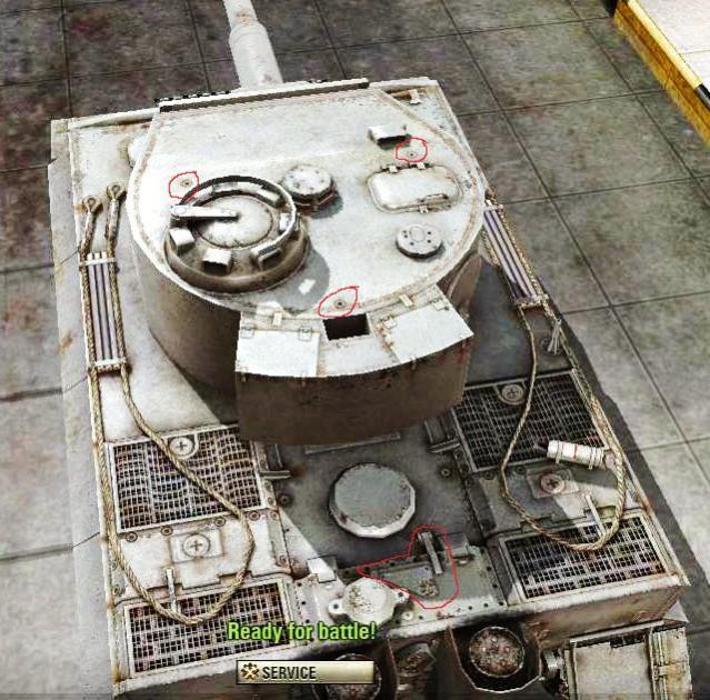

Foutje wat ik ook maakte bij mijn Tiger I, de arm die het luik van de commandanten koepel doet draaien moet haaks op de hull staan en niet een kwart slag naar achteren gedraaid zijn, zie de WOT Tiger hier boven. Aan de linker kant van de turret is de turret ring dan ook onderbroken.

Ik laat overigens een loopverlenging aanrukken van 4,5 cm om de 8,8 cm KwK 43 L/71 beter tot zijn recht te laten komen, voor een späte version is de standaard loop wel aan de korte kant.
Hoi Jaap,
Mijn loop meet 20,4 cm op dit moment, gemeten vanaf het mondstuk.
Uiteraard loopt deze door in de koepel dus wordt lastig te bepalen wat "er uit steekt".

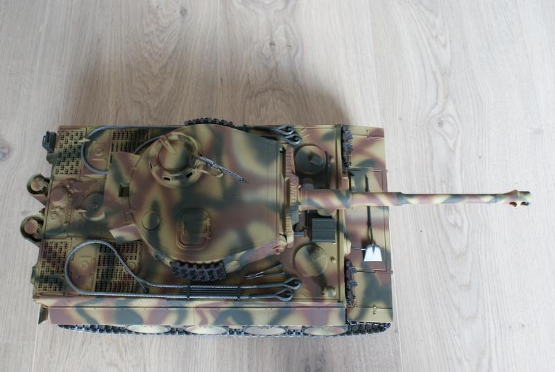

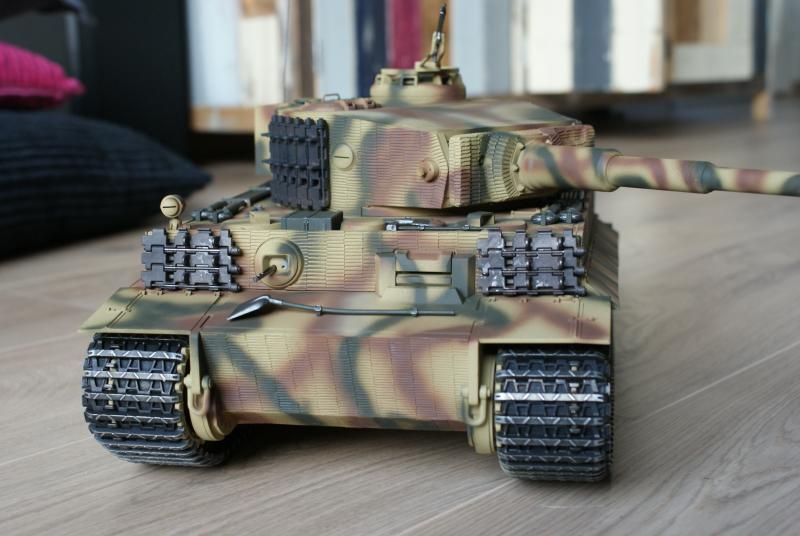

Verder met het bouwverslag. Vorige week vrijdag kwamen de metalen roosters en de metalen uitlaten met beschermkappen binnen. Direct 's avonds aan de slag gegaan om ze te monteren. Dat viel nog niet mee. De uitlaten waren namelijk niet helemaal op Tamiya maat om het zo maar eens te zeggen, oftewel veel passen en meten, vijlen, nieuwe gaten boren en bijsnijden. Uiteindelijk is het gelukt en was ik dik tevreden.

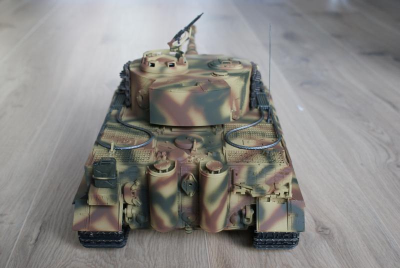

De volgende dag verder gegaan met het afverfen van de gereedschapsset en andere kleine onderdelen en begonnen de tank in de camo te spuiten.
Ben begonnen met de bruine kleur. Daarbij er voor gezorgd dat de spuit redelijk breed vernevelde waardoor niet alleen de camostrepen/vlekken bruin werden, maar tevens de gehele tank een hele lichte waas kreeg. Ben daarna direct door gegaan met het donkergroen. Nadat ik klaar was de tank een tijdje weg gezet om daarna pas weer kritisch naar de camo te kijken. Als je zo intensief bezig bent met spuiten zie je op den duur niet meer precies waar de blinde vlekken zijn. Vervolgens nog hier en daar bijgewerkt.
De volgende stap in het geheel was het spuiten van de plastic tracks die ik op de zijkant van de toren en op het frontpantzer zou gaan monteren.
Eerst gespoten in Gun Metal, vervolgens met roestig bruin en daarna afgewerkt met een heel dun vlekkerig laagje matzwart. Vervolgens de tracks op de tank gemonteerd en ook het gereedschap.
Ben erg tevreden met het resultaat.

Hoi Jaap, dus, een grote sprong vooruit!
Schitterend gespoten! Mooi ook dat je de metalen uitlaten passend kreeg (bij de Taigen betrof dit alleen uitboren van 2 2 mm gaatjes zodat de "dop"
op de uitlaat paste, verder paste dit volledig, sluit ook goed aan bij de rookgenerator.
De tracks aan de zijkant van de turret hangen feitelijk in de lucht, zie foto van de Taigen, hier zouden bevestigingspunten op de turret moeten zitten...en dan..kun je verwachten van mij...zo'n duur model en dan plastic tracks...voor die 15 euro of zo...moet gewoon metaal zijn en exact als de gemonteerde tracks...zie foto hieronder hoe Taigen dit oplost met metalen tracks:
full
Voorzover mij bekend was de verdeling van de tracks op de turret 5 aan de kant van de commandant en 2 bij de notausstiegslüke. Ik zie hier 6x6?!
Ik zie wel de uitsparing voor de achterste turnhebepilz maar de turnhebepilz zelf niet...kun je bij tank modellbau krijgen in alu.
Jammer is dat er details als de krik, gereedschapskist ed meegespoten zijn in camou, maar kwestie van smaak wellicht...beetje extra detaillering schaadt nooit...houten blok voor de krik in houtkleur, looppoetsstokken in hout - bruin en koperen uiteinden..persicoopjes in de daarvoor bestemde openingen aanbrengen....enfin met de standaard mooie details als bewegende haken rond de machinekamer en openend machinekamer luik wel een afwerking die je Tiger verdient. De metalen roosters staan ook erg goed!

Hoi Bram,
Bedankt voor het compliment. Ben het met je eens dat de tracks "los" hangen. Had geen zin om opnieuw extra geld uit te geven voor bevestigingshaken, die zijn bovendien niet los verkrijgbaar, alleen in combi met tracks. (ga dat nog wel aanpassen in de toekomst) Standaard was het inderdaad zo dat er 5 en 2 tracks bevestigd werden aan de toren, echter veel bemanningen pasten de hoeveelheid aan naar eigen inzicht, later kom je zelfs Tigers I tegen die vrijwel de gehele toren hebben "behangen" als extra panzer. (zal wel even een foto uploaden)
De keuze om de onderdelen als krik etc mee te spuiten is op basis van mijn eigen ervaringen bij de cavelerie. Alles wordt zoveel mogelijk meegespoten om het patroon van de camovlekken niet te onderbreken. Mijn vermoeden is dat de Duitsers dat ook deden, zij waren immers meesters in camoufleren
Ik zie bijvoorbeeld op veel model Tigers de brandblusser in ferrari rood geverfd. kan mij niet voorstellen dat de Duitsers de brandblussers rood lieten, zeker niet op een zichtbare plek bovenop het dek. Als je weet op wat voor afstand zo'n kleur zichtbaar is, los van de schittering van de verf in het (zon) licht!
