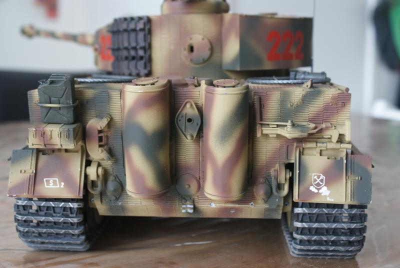

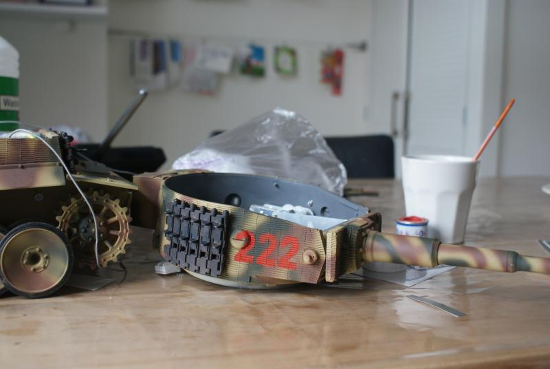

Het is een tijdje stil geweest aan het TIGER front, maar eindelijk maar toch zijn er nieuwe ontwikkelingen te melden. Via panzershop.de heb ik een aantal sjablonen gekregen die ik kan gebruiken voor de decals van Schwere SS panzer abteilung 101. Deze heb nu dan eindelijk van de week aangebracht. Dat viel nog niet mee. Het was erg lastig om de decals te verfen op het zimmerit, vanwege de ribbels. Met veel geduld, een klein penseel en een vast hand is het uiteindelijk voor elkaar en is het naar tevredenheid op de tank aangebracht.
full
full
full
full
full

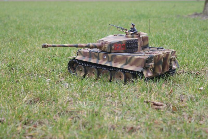

De Tiger raakt door het rijden steeds meer beschadigt, zoals het hoort!
Heb nog wel een probleem en dat zijn de trackspanners, heb nieuwe aangeschaft, maar ik weet niet hoe je die moet aanspannen. De spanners van Tamiya waren makkelijk, kwestie van schroeven vaster of losser draaien. De spanners die ik nu heb zijn wel veel steviger, maar hoe ik nu precies de spanning op de tracks moet zetten is mij nog niet duidelijk.
Hieronder trouwens nog een foto van de Tiger in zijn element
full
